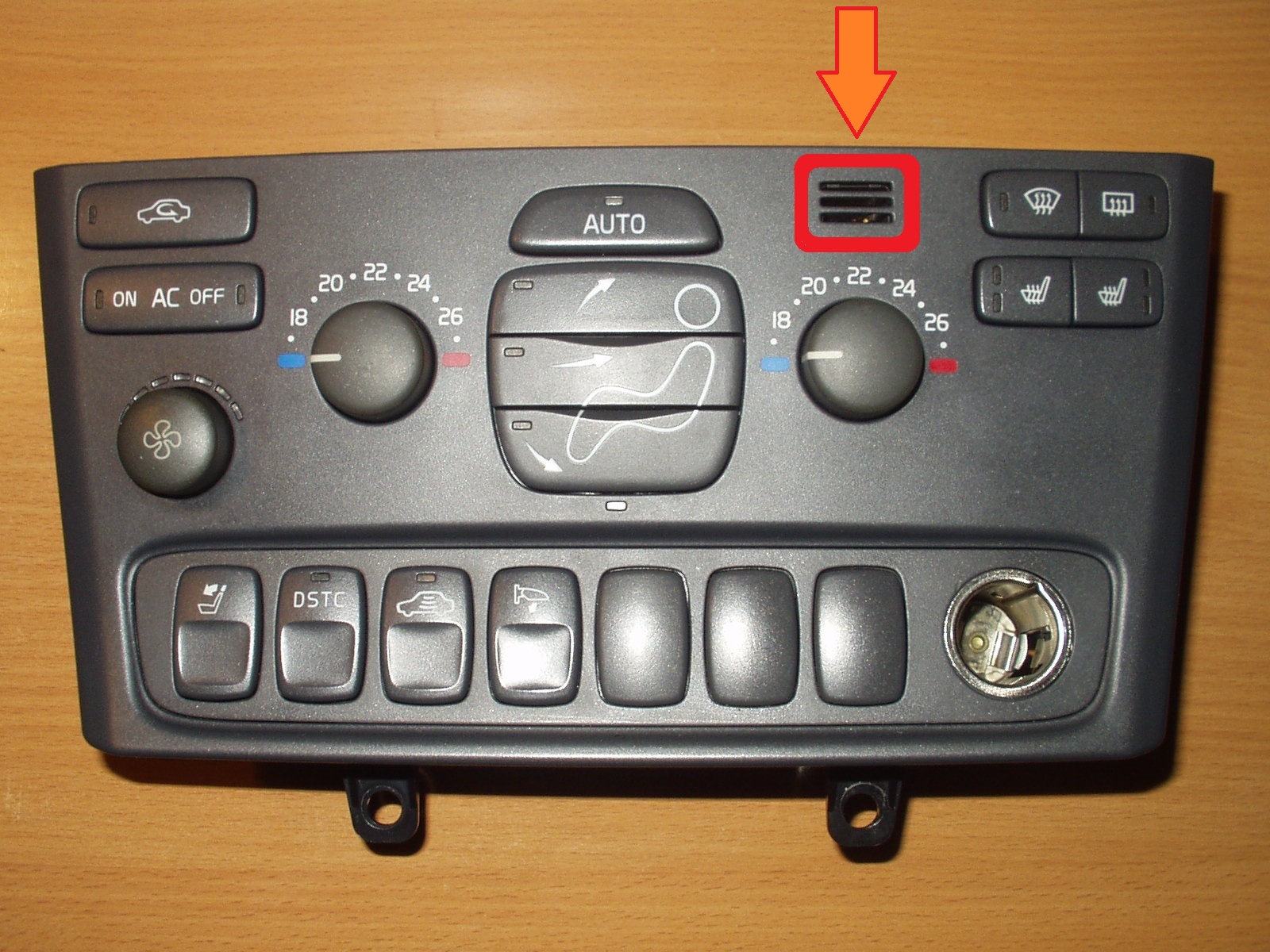

ССМ-0040 Дачик качесва воздуха.
У меня с этой ошибкой встречалось 4 машины. Надо снять управления кондишки, с неё маленький вентилятор и очистить от пыли датчик. Помогало.
Сообщение search2004 » 19.03.2015, 09:08
solova64 писал(а):ССМ-0040 Дачик качесва воздуха.
Мне помогла замена именно датчика качества на китайский. Ошибка пропала, но я ни разу не заметил чтобы заслонка закрылась автоматом.
search2004
Сообщения: 37
Машина: VOLVO S80
Двигатель: B5204T5
Сообщение mitja » 19.03.2015, 09:35
это же не датчик качества, а датчик температуры воздуха в салоне
датчик качества возле моторчика печки
Сообщение mitja » 19.03.2015, 09:42
search2004 писал(а):Мне помогла замена именно датчика качества на китайский. Ошибка пропала, но я ни разу не заметил чтобы заслонка закрылась автоматом.
китайский - это не датчик а эмулятор, комп не видит ошибки, но и заслонка не отрабатывает
