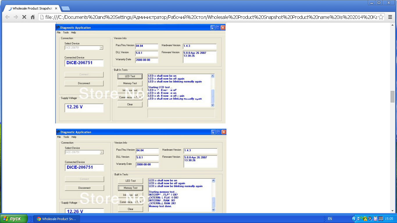

А питание на адаптер подавал?На картинке 0.00V

Да, подключал в авто ...
И номер девайса смущает,
ошибки находит те же что и автокомом

Дык если ошибки читает,что еще от китайца хочешь?

Вот скрин при диагностике такой должен быть

Sergeyv70 :good: Это конечно не оригинал но очень хороший клон. Должен работать по CAN со всеми скоростями :D

Здесь заявленные возможности этого девайса, и я не сомневаюсь в их :DiCE Pro has all set function to support workshop,It can do volvo cars form 1996 to now.(according VIDA version)
It automatic scan the veichle infomation by itself ,example Vin number / Engine Num / AT Number.....
it can do read DTC,How to repair DTC,Read Datastream,Actuation,Programming/coding. The volvo cars has a lot of protocol,such as K-Line,CanBus,Signle CanBus,Manufacture K+Double CanBus and K+Signle CanBus.These protocols isimproved in the auto delopment.
Volvo DiCE Pro support all protocol of Volvo
Но что-то пошло не так,
как то надо разобраться...

Ну заявить на коробке китайцы могли, что угодно - а прислать кирпич.
Но если покупали на Алиэкспресс или на Ибее - то там есть возможность оспорить качество продукта - мол оно не отвечает заявленым функциям. Или пусть меняют на то, что будет действительно работать, или пусть объясняют как надо правильно пользоваться, или пусть возвращают деньги.

Задал этот вопрос китайчикам,
быстро ответили вопросами:
have you do these before?
1 run two program together ?
2 plug off or in when the power is on?
3 when the led is still flashing Red or yellow ,did you even remove the device?
