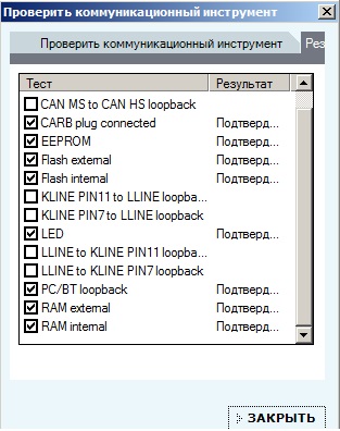

stark писал(а):mitja, сделай диагностику устройства.
тест делал на столе, без подключения по ОБД

Вчера пробовал подключить DICE клона к S60 2005 D4,не подключается,а в тоже время AUTOCOM легко считал и VIN, и все ошибки(может не совсем правильно,потому-что показал ошибку по подогревателю,а его нет).К своей S80 2005 D4 подключаюсь обоими адаптерами без проблем.Пробовал перезагружать комп,непомогло... :meeting:
В чем может быть причина?
Я понимаю,что китай есть китай,но почему AUTOCOM - ДА,а DICE - Нет?

Сообщение stark » 02.10.2014, 08:50
Ответ простой: Китай, среднее качество устройства. Проблема как у solova64 и др.
