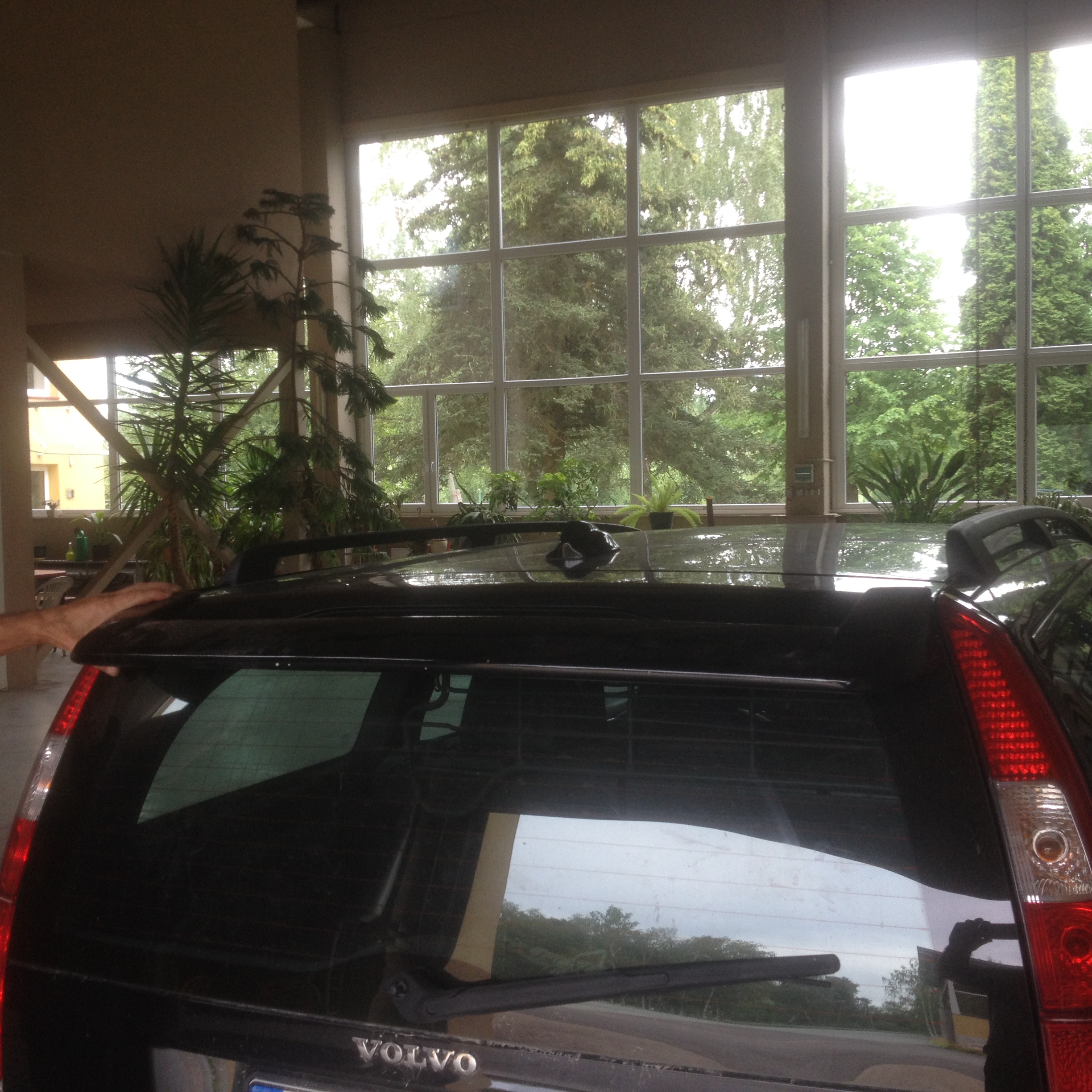

Эх, меня на заднем спойлере завернули, закрывает третий стопник )))

LuckGrind писал(а):Эх, меня на заднем спойлере завернули, закрывает третий стопник )))
это как выглядит? фотографию в студию.
Re: Техосмотр
Сообщение LuckGrind » 28.06.2016, 13:23
Спойлер без стопника и он приклеен так (слишком низко), что закрывает стопник вверху окна. Спойлер скорее всего "левый", поэтому такой косяк. Буду подтачивать и пытаться приклеить выше или искать спойлер с фонарем. Фото попытаюсь сделать вечером с помощью жены т.к. спойлер уже оторвал.

Сообщение LuckGrind » 28.06.2016, 19:11
Вот как-то так, видно, что спойлер закрывает стокник в стекле.

Сообщение zepco » 28.06.2016, 21:04
у меня вроде такой же спойлер. На тех.осмотре и слова никто не говорил про него. Тем более, что центральный стоп сигнал является дополнительным, а не основным. Да и перекрывает или нет - это ещё с какого ракурса посмотреть. Спойлер заводской же? Думаю, что просто хотели отправить на повтор.
Re: Техосмотр
Сообщение LuckGrind » 28.06.2016, 22:05
Вот заводской или нет, мне сложно сказать, стоял на машине в Швеции... Проверяющий сказал, что на машинах с 2001 года третий стопник является обязательным. Neatļauts lukturu pārklājums. Примечание: spoileris prieksa S3.

Re: Техосмотр
Сообщение Петрович » 29.06.2016, 00:53
Насколько помню, устанавливались два типа спойлеров (оба опция). Один с доп.стопником в спойлере, там всё понятно, он перекрывает стопник в стекле (он там с завода и не установлен), а второй - без него. Тот который без стопника в спойлере, за счёт другой конфигурации, никак не перекрывал стопник в заднем стекле. Всё отлично просматривается.
Фотка очень некачественная. Не видно ничего. Может стоит первый вариант, но какой-то чудак его покрасил. А возможно это установлен самопал. Болты изнутри установлены или он только приклеен ? У оригинала кроме клея есть ещё болты.
