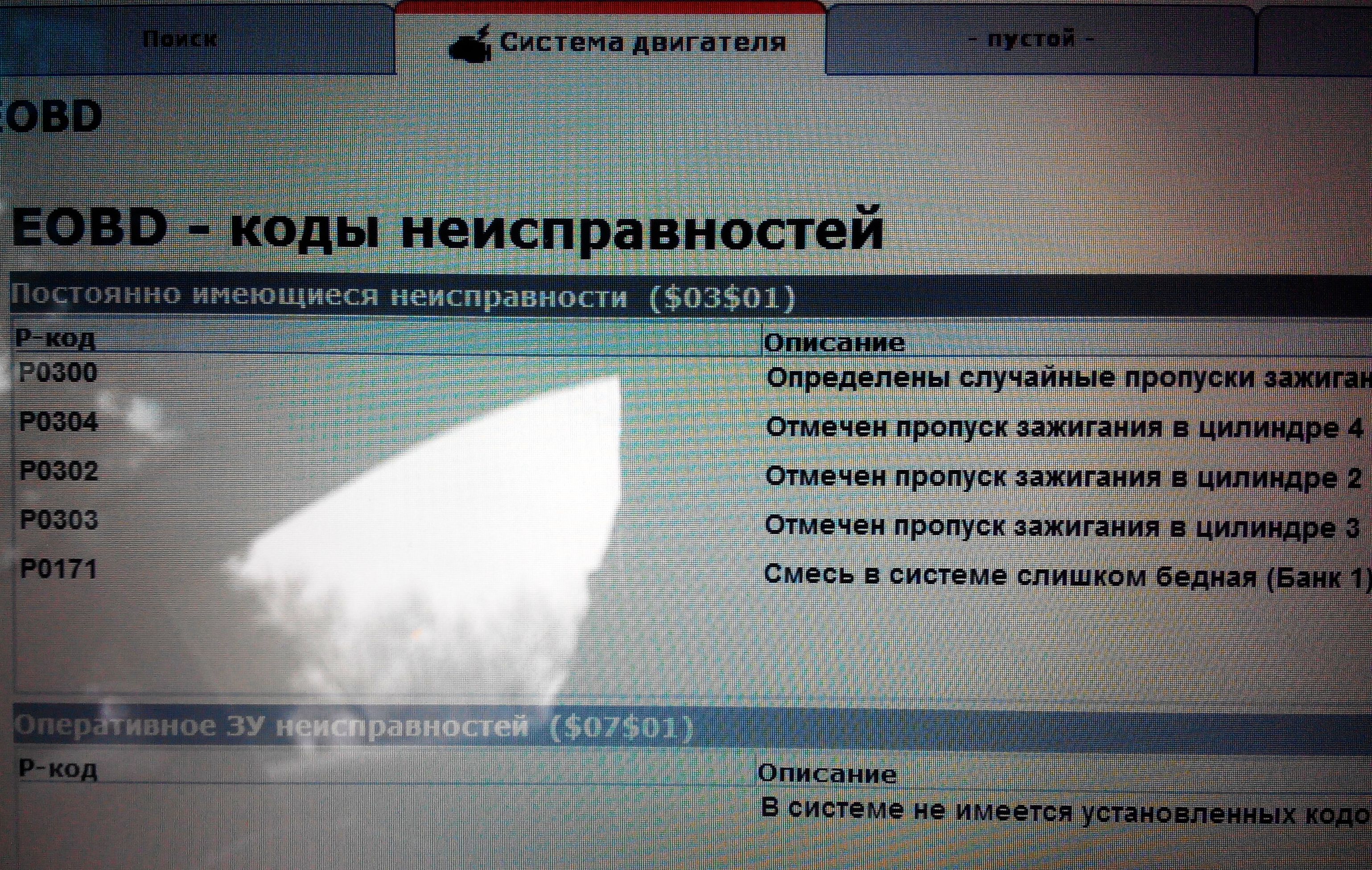

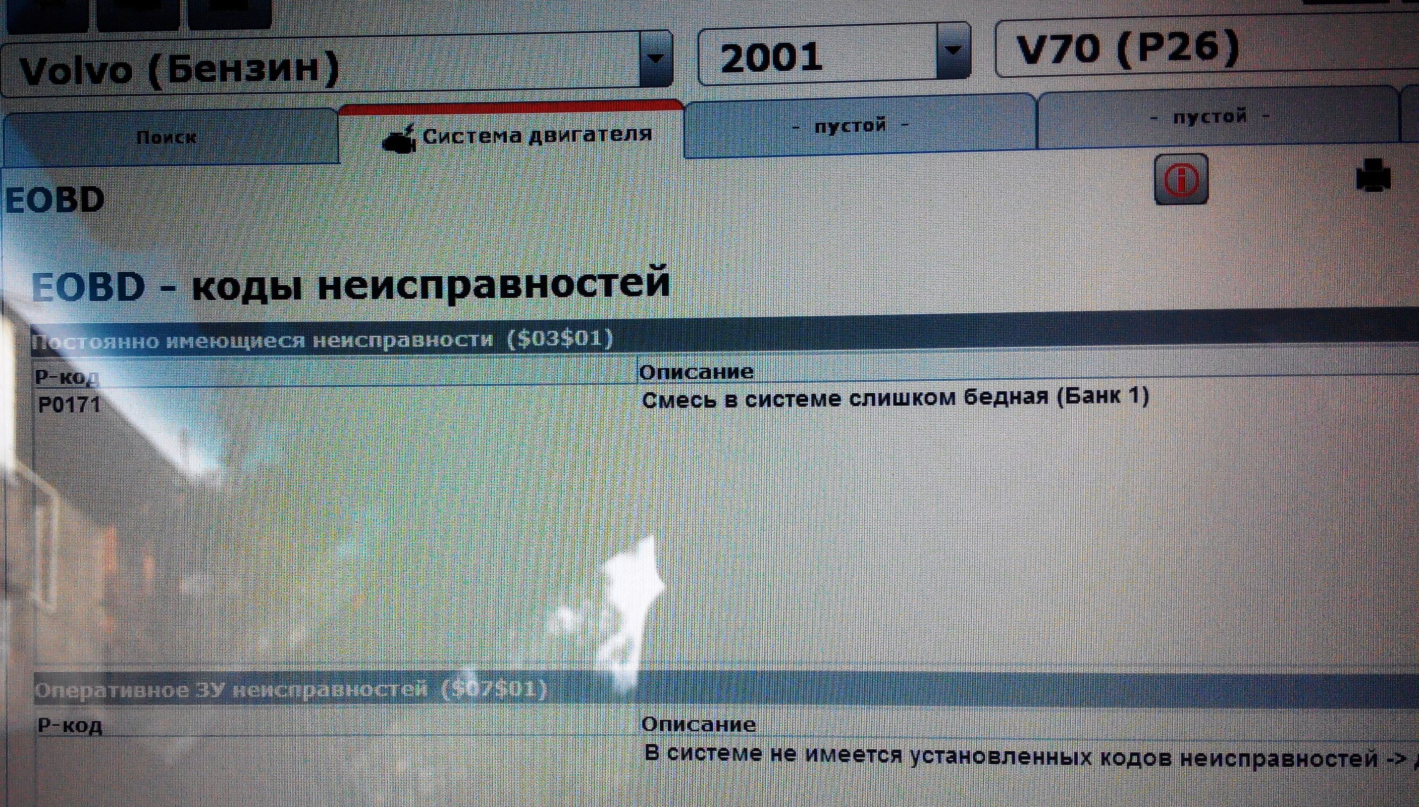

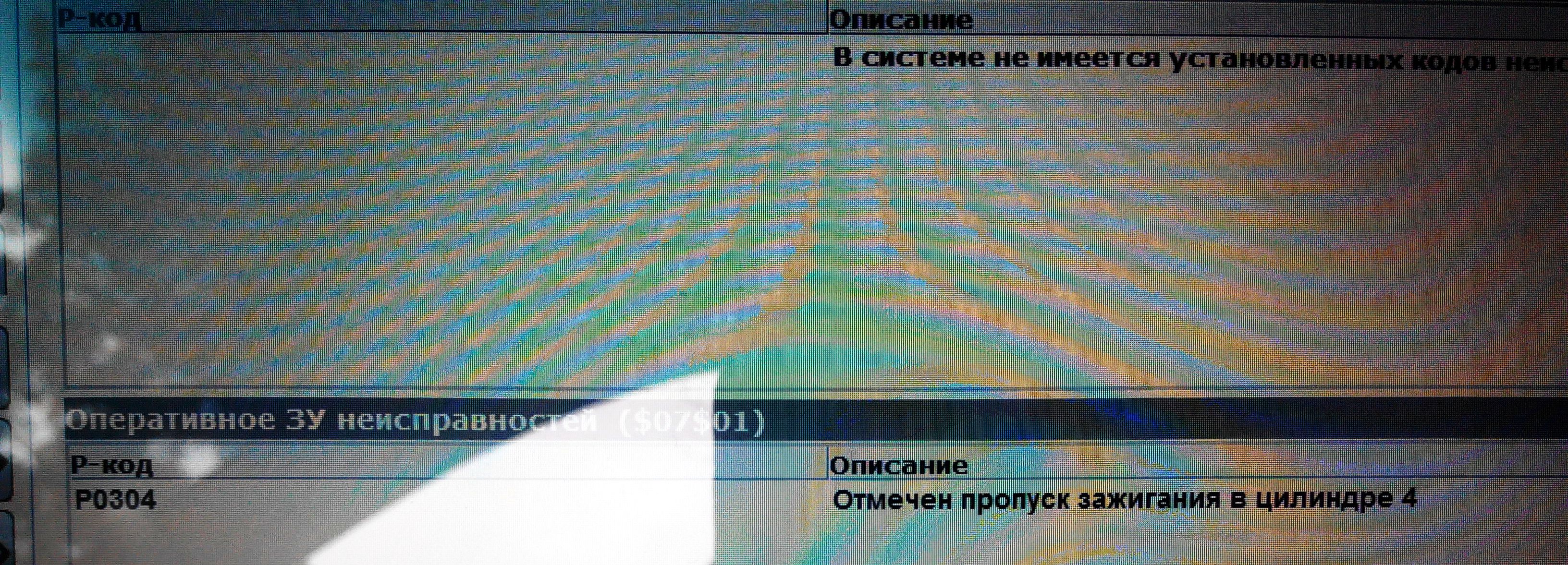

добрый день всем. Ребята помогите у меня на v70 xc 2.4 awd уже 3 день троит двигатель и появилься джеки чан и расход бенза. Симптомы на холодный большой оборот потом опускается на 900-1100, после прогрева стоит на 880 и легкое колбасина. При движения все ок не троит обороты в норме. Как светофор пипец начинается. Прогнал через скан показывает разные ошибки. P0171, P0304, P0300. Поменял свечи новый и одну катушку. Проблема остался, удалил все ошибки но через какоето время опять джеки чан. Помогите кто сталковался с этим. С уваж. Артур Казахстан
Первая диагностика показала так:
После удаления ошибок.
И после всех проверок и сканов.

P0171 - слишком обеднённая смесь. P0304, P0300 - указывают на пропуски зажигания в разных цилиндрах.
Возможен бональный подсос воздуха или некачественное топливо. Так же могут быть проблемы с датчиком коленчатого вала или датчиком расхода воздуха.

P0300 Нарушен порядок зажигания цилиндров
P0304 Нарушен порядок зажигания 4 цилиндра (как вариант- P031C)
P0171 Смесь бедная (bank 1)
Раз на оборотах все в норме, то смотри подсос воздуха для начала. Если есть ЕГР то нужно проверить его состояние на хх..
