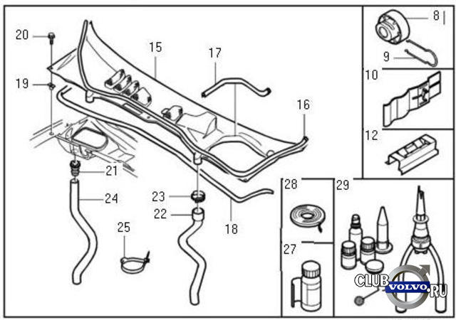

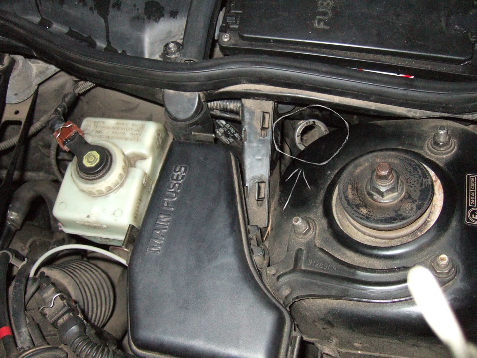

Решил почистить дренаж моторного отсека.
Грязи в трубках хватало и собственной дури тоже хватило вырвать трубку или как ее назвать. На фото она обозначена, внизу идет параллельно со сливом и сверху на ней пластмассовое кольцо с усиками.
Вот и не знаю куда верхний конец воткнуть :))):(((

Сообщение Valerij » 22.07.2015, 17:04
Заехал к ребятам на Sila и совместными усилиями мы нашли куда ее вставить. Эта трубка - водосток с центральных решеток. Но ее вставлять оказалось делом непростым. Зато теперь душа спокойна :good:
