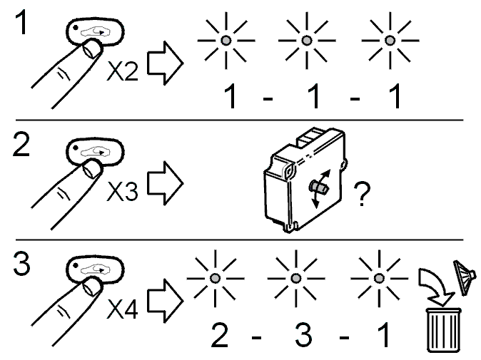

Диагностические функции
Функции Встроенной диагностической системы Volvo задействуются путем нажатия кнопки рециркуляции (REC), расположенной на панели управления. Не начинайте нажимать кнопку, пока с момента включения зажигания (положения I или II) не пройдет 0,5 секунды, а затем наберите нужную комбинацию в течение следующих 2,5 секунд.
Примечание Если зарегистрирован код неисправности, светодиод вспыхивает один раз. После этого можно продолжать нажимать кнопку, чтобы получать ответы от системы.
Имеются следующие функции:
1 считывание кодов неисправностей (задействуется двухкратным нажатием кнопки)
2 саморегулирование серводвигателей заслонок (задействуется трехкратным нажатием кнопки)
3 стирание кодов неисправностей (задействуется четырехкратным нажатием кнопки).
На рисунке показано, как задействуются функции и как интерпретировать коды, отображаемые вспышками светодиода.

Считывание и стирание кодов неисправностей
Эта функция используется для стирания зарегистрированных кодов неисправностей. Встроенная диагностическая система может идентифицировать 10 различных неисправностей в форме кодов для диагностики.
Для считывания кодов неисправностей необходимо выполнить следующее:
включите зажигание, положение I или II.
Подождите приблизительно 3 сек.
Зажигание выключено
снова включите зажигание
Подождите 0,5 сек. Если зарегистрирован код неисправности, светодиод вспыхивает один раз. После этого можно продолжать нажимать кнопку, чтобы получать ответы от системы.
нажмите кнопку REC дважды в течение следующих 2,5 секунд
считайте вспышки светодиода кнопки REC.
Светодиод кнопки REC светится 1 секунду и гаснет на 0,5 секунды. Пауза между двумя цифрами одного кода неисправности составляет 2 секунды. Пауза между двумя кодами составляет 5 секунд. Если отображается код 1-1-1, модуль управления не зарегистрировал кодов неисправностей.
Для стирания кодов неисправностей необходимо выполнить следующее:
Зажигание выключено
нажмите кнопку REC четырежды в течение следующих 2,5 секунд
Примечание Коды неисправностей также стираются при отсоединении модуля управления более чем на 2 минуты (отключение электропитания), поскольку спустя 2 минуты стираются все данные из памяти модуля управления! Код неисправности 5-1-2 можно стереть только путем отсоединения модуля управления более чем на 2 минуты или посредством успешного выполнения саморегулирования.

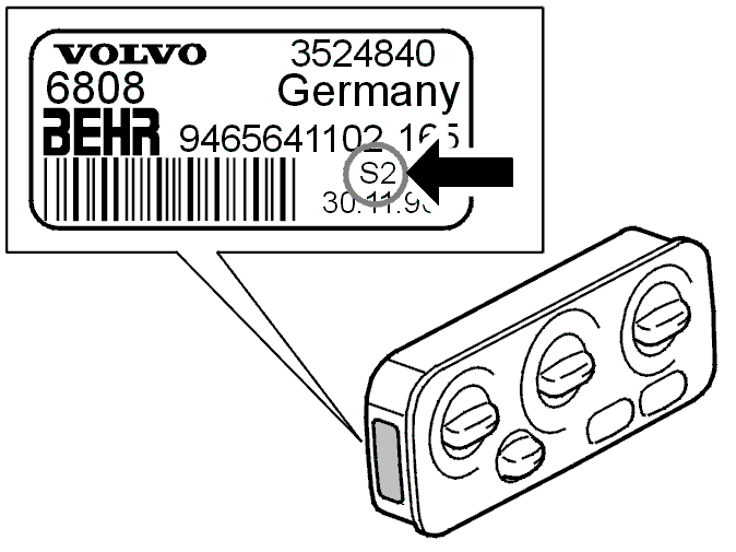

При отображении кода неисправности MCC 1-1-1 для некоторых модулей управления имеются исключения
Примечание Для модулей управления системами РУМ/СТАНДАРТ, установленных в первые после начала выпуска автомобили серии S70/V70/C70, необходимо выполнить поиск неисправности для кода MCC 3-4-2, если при включении зажигания оранжевый светодиод кнопки рециркуляции вспыхивает один раз (зарегистрирован код неисправности), но модуль управления отображает вспышками код неисправности MCC 1-1-1 . Это относится к модулям управления с маркировкой "S2", "S3" или "S4". (Смотри рисунок)

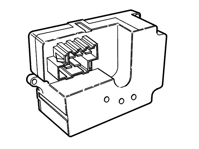

Саморегулирование серводвигателей заслонок
Эта функция используется для саморегулирования серводвигателей заслонок. Саморегулирование серводвигателей заслонок выполняется после их снятия или замены, а также после выполнения работ на заслонках или механизмах их привода. Для правильного саморегулирования серводвигатели заслонок должны получать электропитания, напряжение которого равно вырабатываемому генератором, т.е. двигатель должен работать на холостом ходу.
Для задействования саморегулирования необходимо выполнить следующее:
Запустите двигатель.
заведите двигатель, не выключая перед этим зажигание
выждите 0,5 секунды перед отпусканием ключа зажигания в положение II. Если зарегистрирован код неисправности, светодиод вспыхивает один раз. Начинайте нажимать кнопку только после вспышки
нажмите кнопку REC трижды в течение следующих 2,5 секунд.
Примечание Модуль управления выполняет саморегулирование автоматически, когда его подсоединяют к цепи электропитания 30 автомобиля, если модуль управления был отсоединен в течение более 2 минут. Во время саморегулирования двигатель должен работать на холостом ходу.
