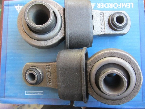

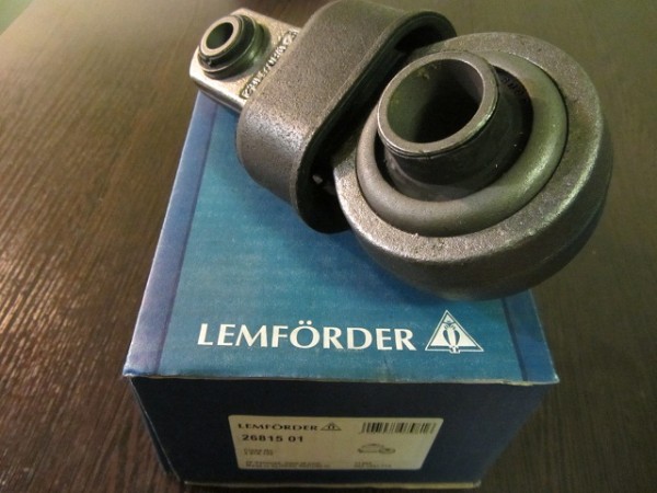

Вот такие , но заказывай сразу и болты - они обычно прикипают и отрываются.
Самое сложное выдрать старый - помогает сверление резины\ослабление.
