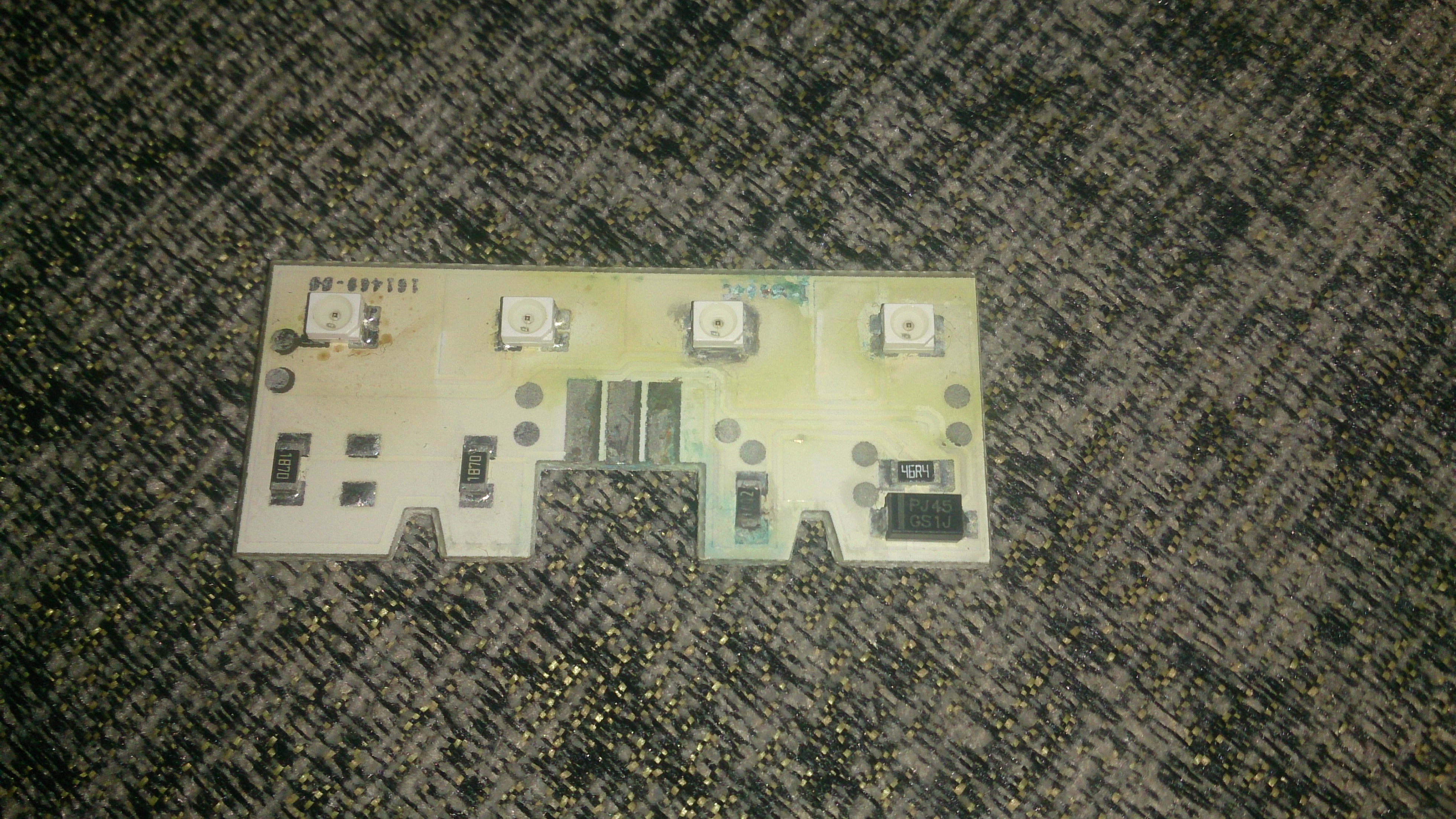

Сегодня заметил, что не горят диоды габаритов в задней фаре, разобрал, там оказывается вода была, откуда не понять! Плату замочило! Вопрос, есть ли где на замену платы?

Вода в габаритах - это последствия не аккуратной "разборки-замены" или механическое повреждение пластика задних габаритов.
Малейшая негерметичность и здравствуй вода.
Отдельно плата насколько слышал не продаётся, только целиком нижняя часть. Как результат, часто попадаются машины без горящих то с одной, то с другой, а то и с обеих сторон светодиодов.
Нужно поискать спеца, кто смог бы восстановить плату в домашних условиях.

Делал такой примерно может даже по более окислений был. Спиртом протереть, подозрительные контакты пропаять. и фишку почистить.

Плата примитивная. В крайнем случае можно и самому в домашних условиях такую изготовить :)

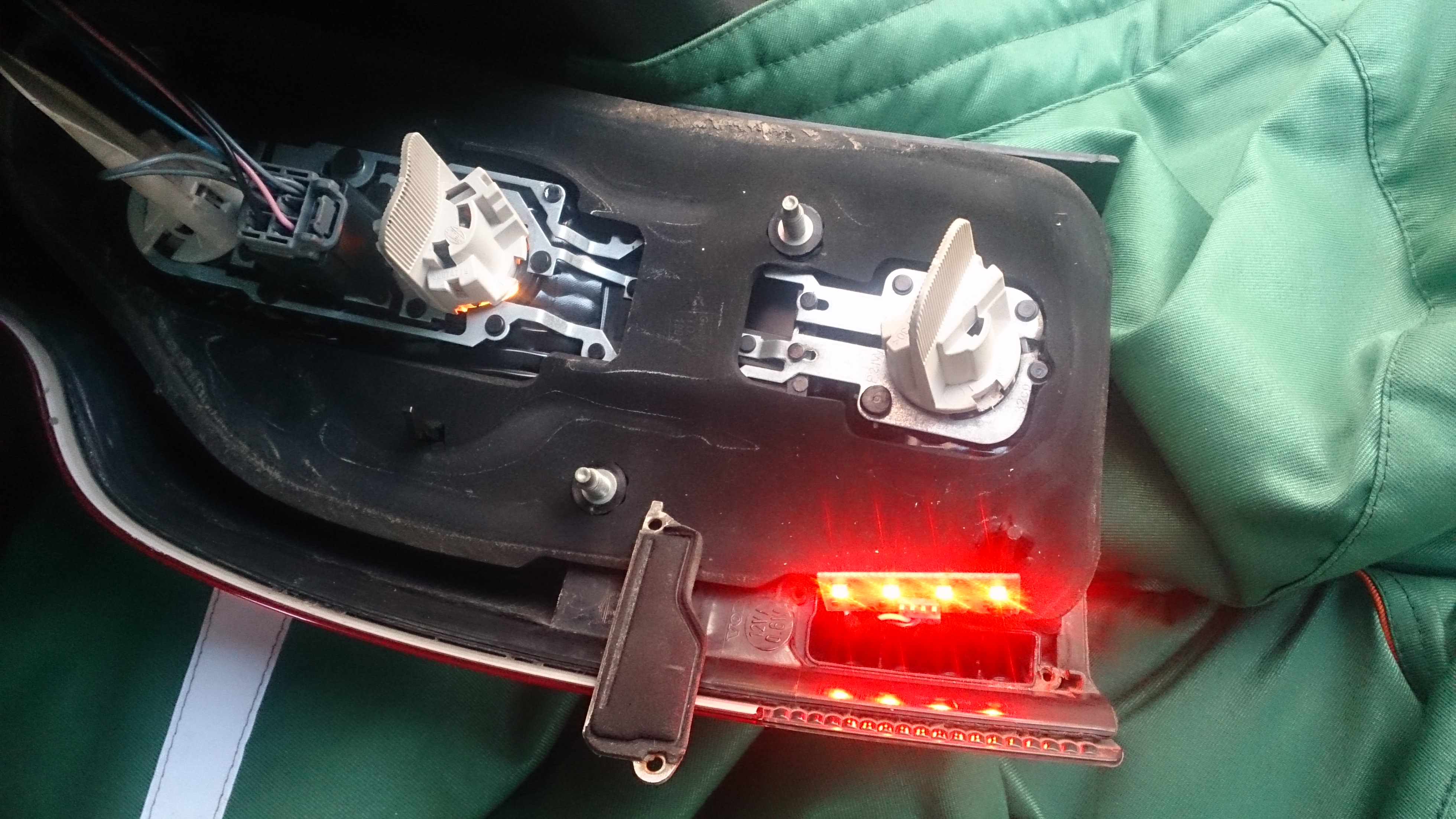

Сообщение Drobilscik » 29.03.2016, 19:22
всем привет! короче, отпаялся(отгнил) контакт на диоде, запаяли , все ок, но как то странно ставиться плата обратно , мешает фишка ! и самое странное, что фара ставиться как то не ровно( надо закрутить прочнее но не позволяет рука, надо сломать в трех местах)))) думаю кто то шаманил с фарой(
а как горит плата, видно на фото!
