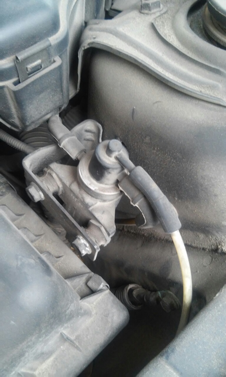

Сообщение sadalsuud » 01.08.2016, 20:22
что это на фото? Должно ли оно гудеть после выключения двигателя?, раньше не замечал, а тут уже дней 5-6 после поездки(10-12 км ) гудит при выключенном моторе максимум пару минут. V70 -99 год дизель.

Сообщение Петрович » 02.08.2016, 23:10
Это у вас клапан управления ЕГР. Посмотрите как сидят в кембриках трубки. Плотно или нет ?
Трубки в самом ЕГР как подсоеденены ? Есть ли проблемы с оборотами движка ? Чёрный дым ?
Если всё впорядке - пускай гудит пока что-то не сломается.

Сообщение sadalsuud » 03.08.2016, 00:32
обороты не плавают, чёрный дым если только если педаль в пол и коксу дать, трубки вроде плотно сидят.
