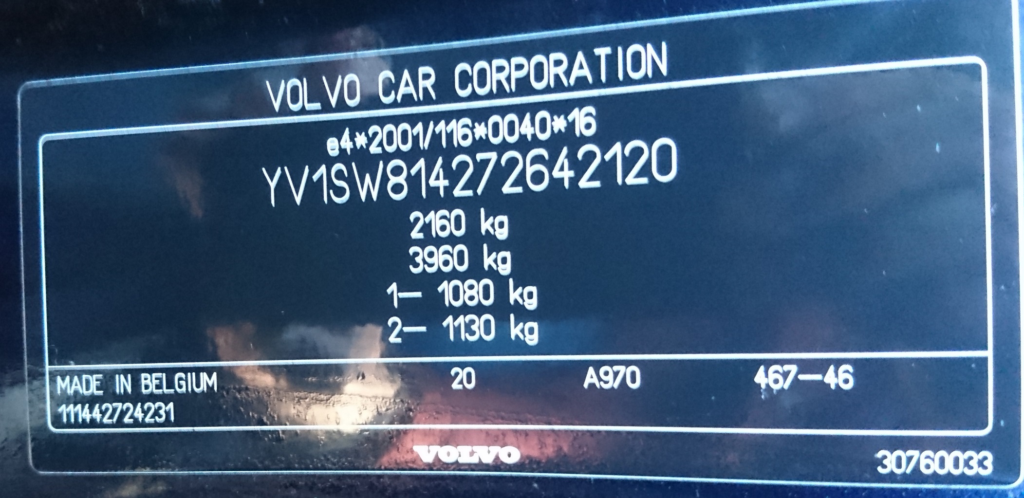

но сейчас я решил поискать что нужно поставить и удивился еще больше: на информационной табличке в позиции, где указан MARKED стабилизатора стоит 0 (нуль). и в виде ничего нет про стабилизатор для MARKED 0
Значит ли это, что стабилизатора то никогда и не было?

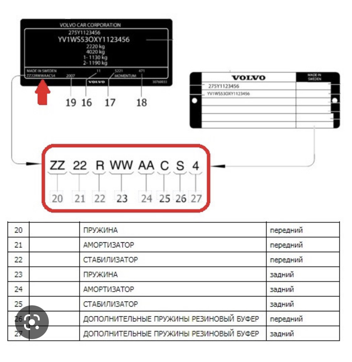

Вы неправильно поняли поданную информацию.

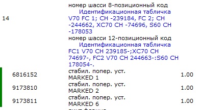

Значит, что надо сделать, слёпаем к машине и открываем заднюю пассажирскую дверь и ищем табличку (вложение 3), находим и делаем фотку. Вас интересует 10 цифра кода который находится в левой нижней части таблички. Найдя цифру, смотрим вложение номер 3. Если непонятно, смотрите вложение номер 1.
Скажу сразу, новый стабилизатор не дешёвое удовольствие - 250+ рублей. Если брать на шроте, то надо искать машину с такой же как у вас цифрой, и скорей всего придётся менять втулки, их делает Tedgum 00746295.

десятая цифра у меня 0
