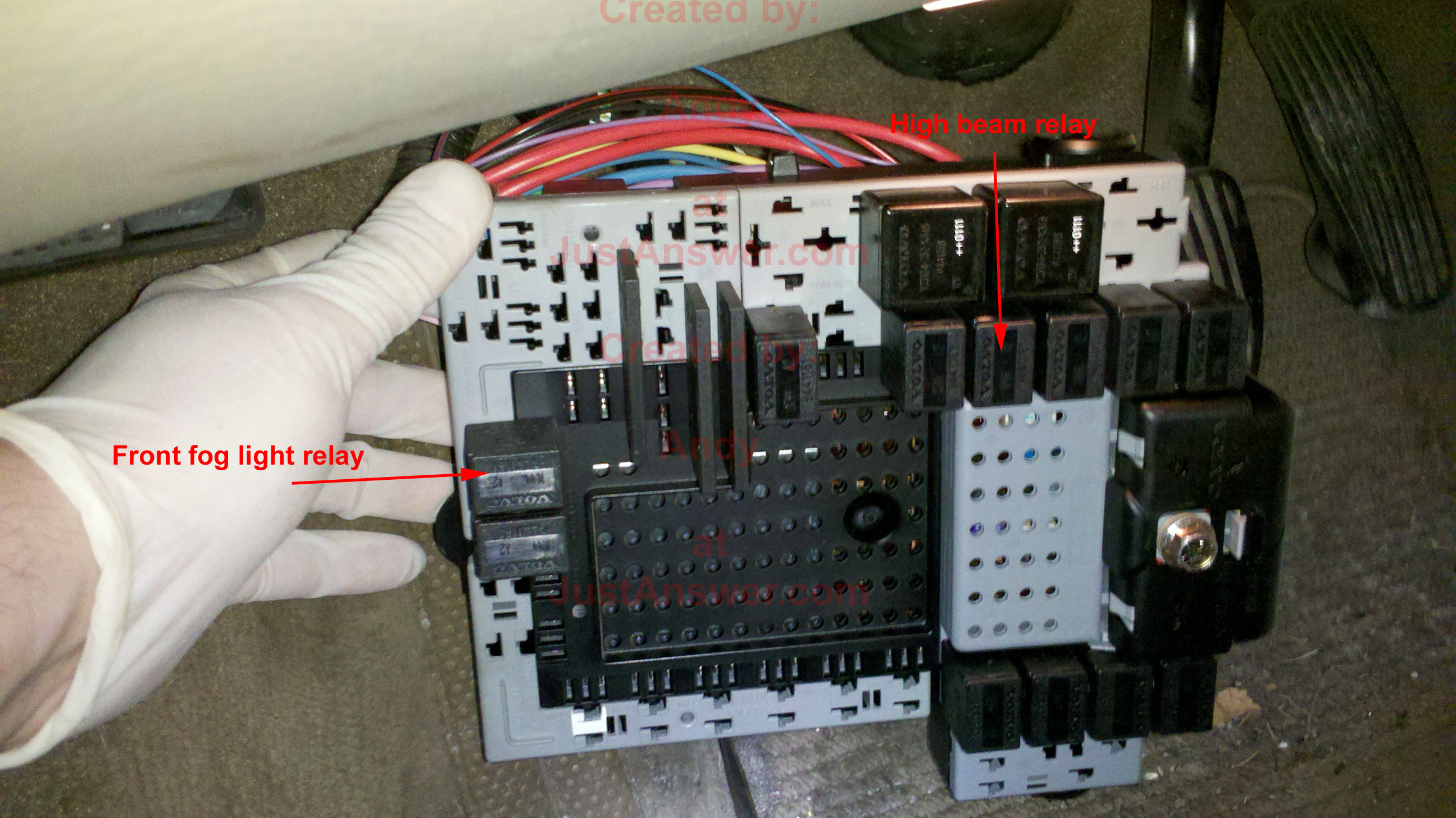

Всем привет, уже как пол года являюсь владельцем Вольво в70 2,5 тди, на днях пропал ближний свет(комп видает ошибку - anomaia faro luce anabaggl ), проверил лампочки(все гуд), предохранители все гуд, потом проверил подачу питания на предохранители, а тут то нету.
очень много инфи про блок СЕМ, реле и шунти, у кого-то под рулем, на моем же универсале он размещён ссзади в багажном отсеке.
возможно кто-то знает какое именно реле нужно заменить или шунт? всем буду очень благодарен :drinks:
фото для наглядного примера Изображение
п.с. вчера появился свет, немного поездил и снова пропал :sad:

Если у вас второго поколения V70, можете быть уверены, сто блок СЕМ находится там же, где и у остальных, то есть спереди. И смотреть надо да, реле и шунты.

В багажнине находится REM, а CEM под рулем. Думаю глючит реле, смотрите картинку. Вам надо "High beam relay"
Также осмотрите CEM на предмет опаленых контактов.

gljuk писал(а):Если у вас второго поколения V70, можете быть уверены, сто блок СЕМ находится там же, где и у остальных, то есть спереди. И смотреть надо да, реле и шунты.
спасибо за отет
я понял, тоесть мне нужно сЕМ а не рем, ну и наверное ето не "хай бим", а "лоув бим", так как ближний не горит

На моей предохранители ближнего света в моторном отсеке - 17,20 - 20А.

Пошевелите шунты при включеном свете ( такие пластинки, воткнутые в ЦЕМ), если загорится- плохой контакт. Болезнь такая...
