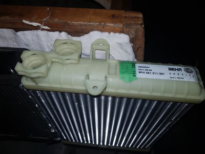

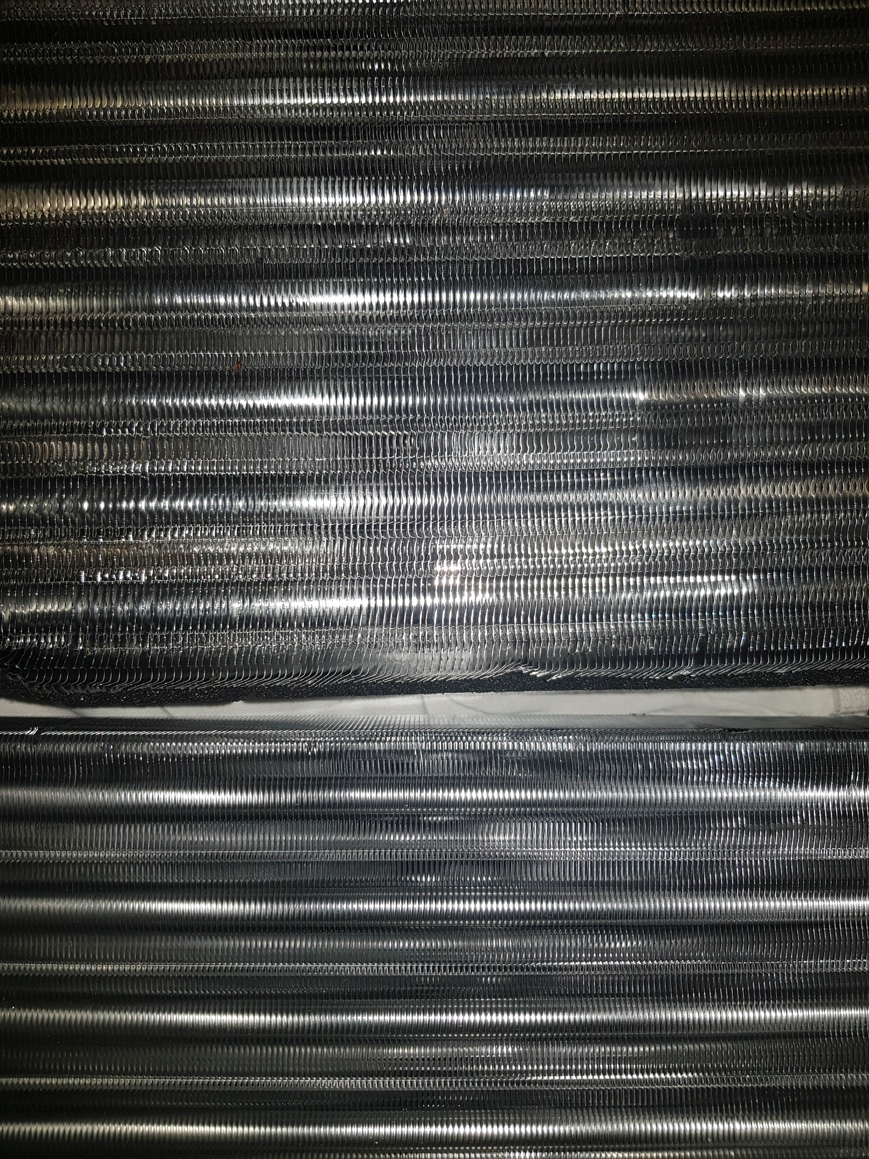

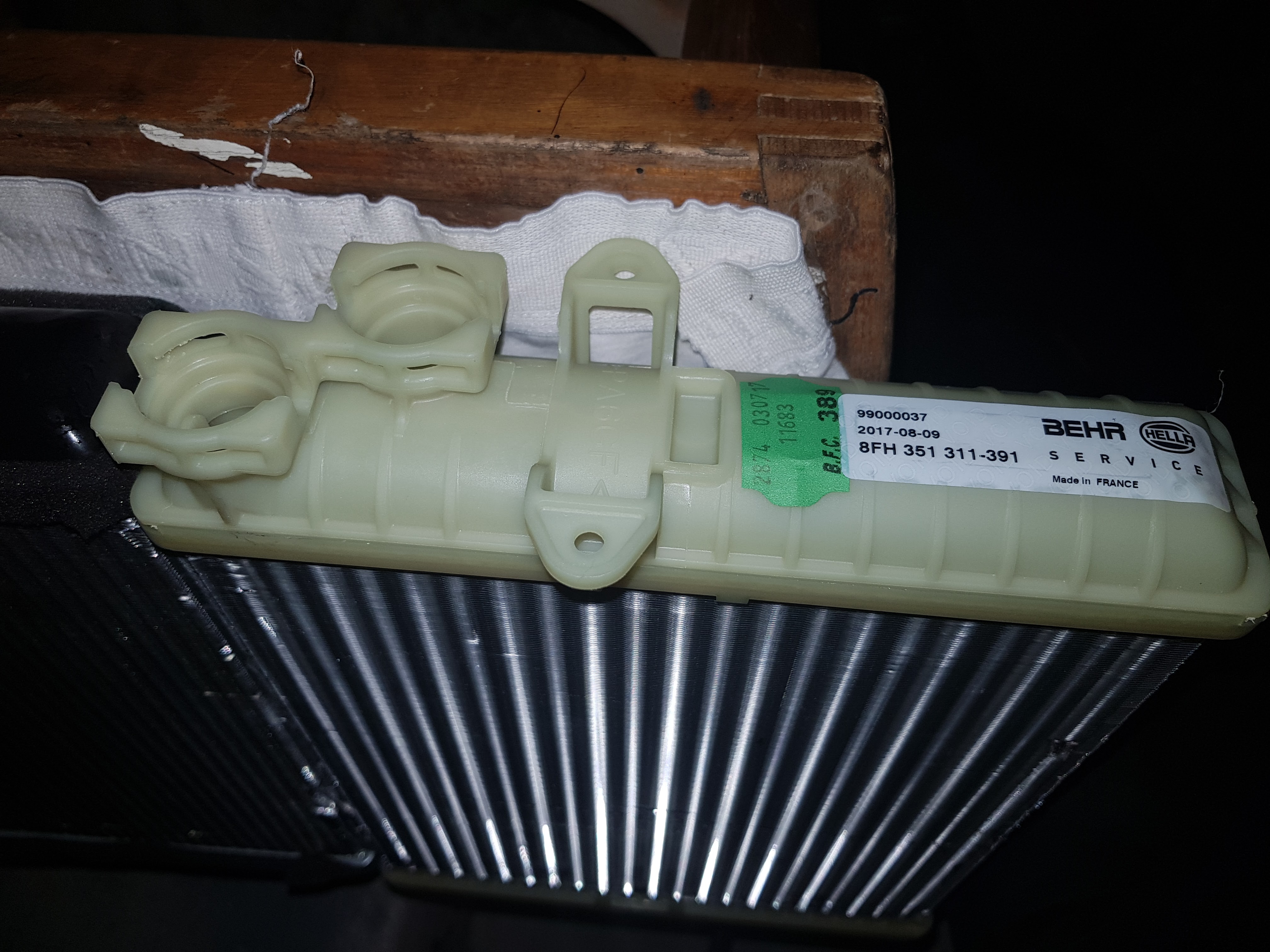

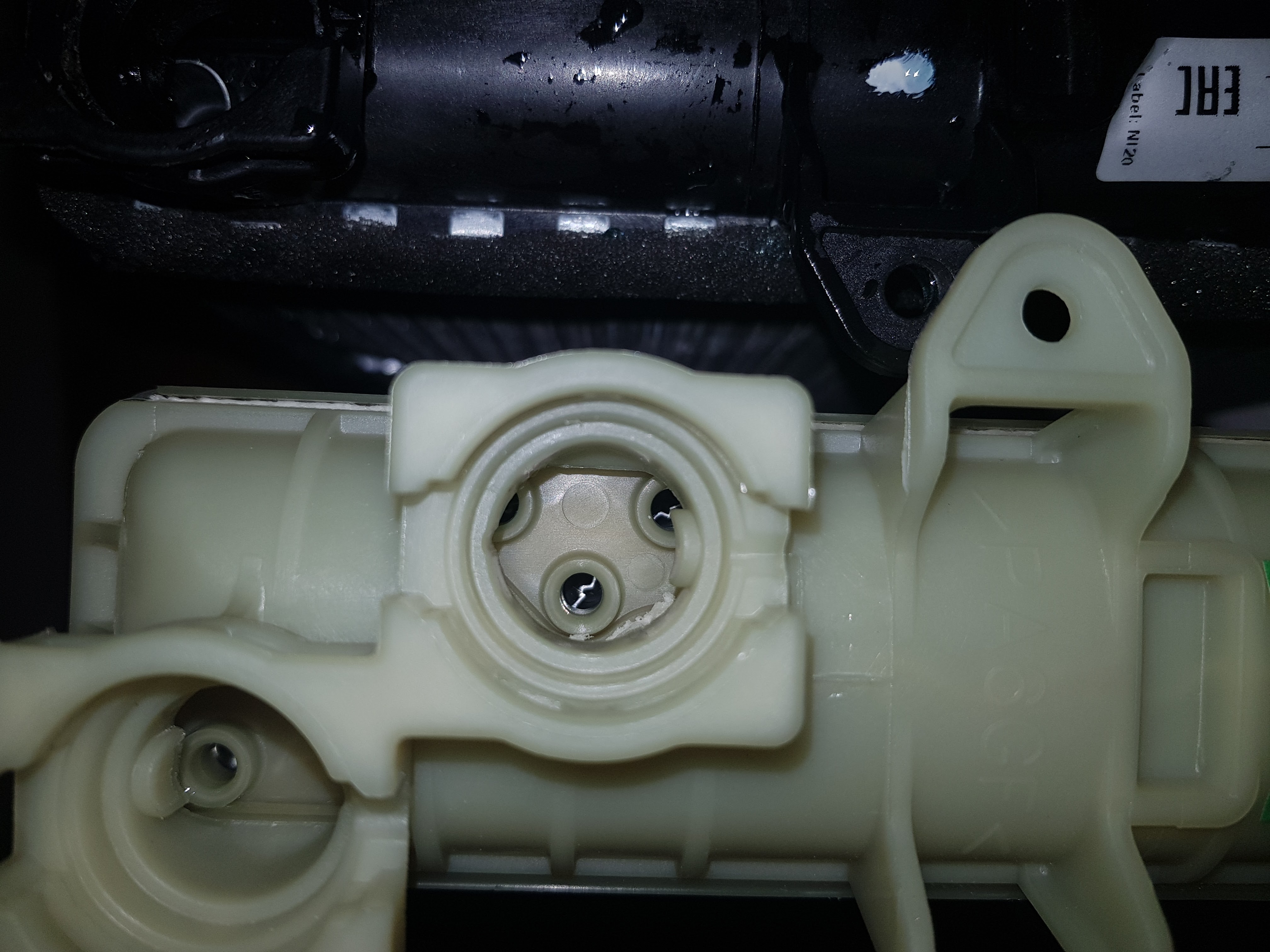

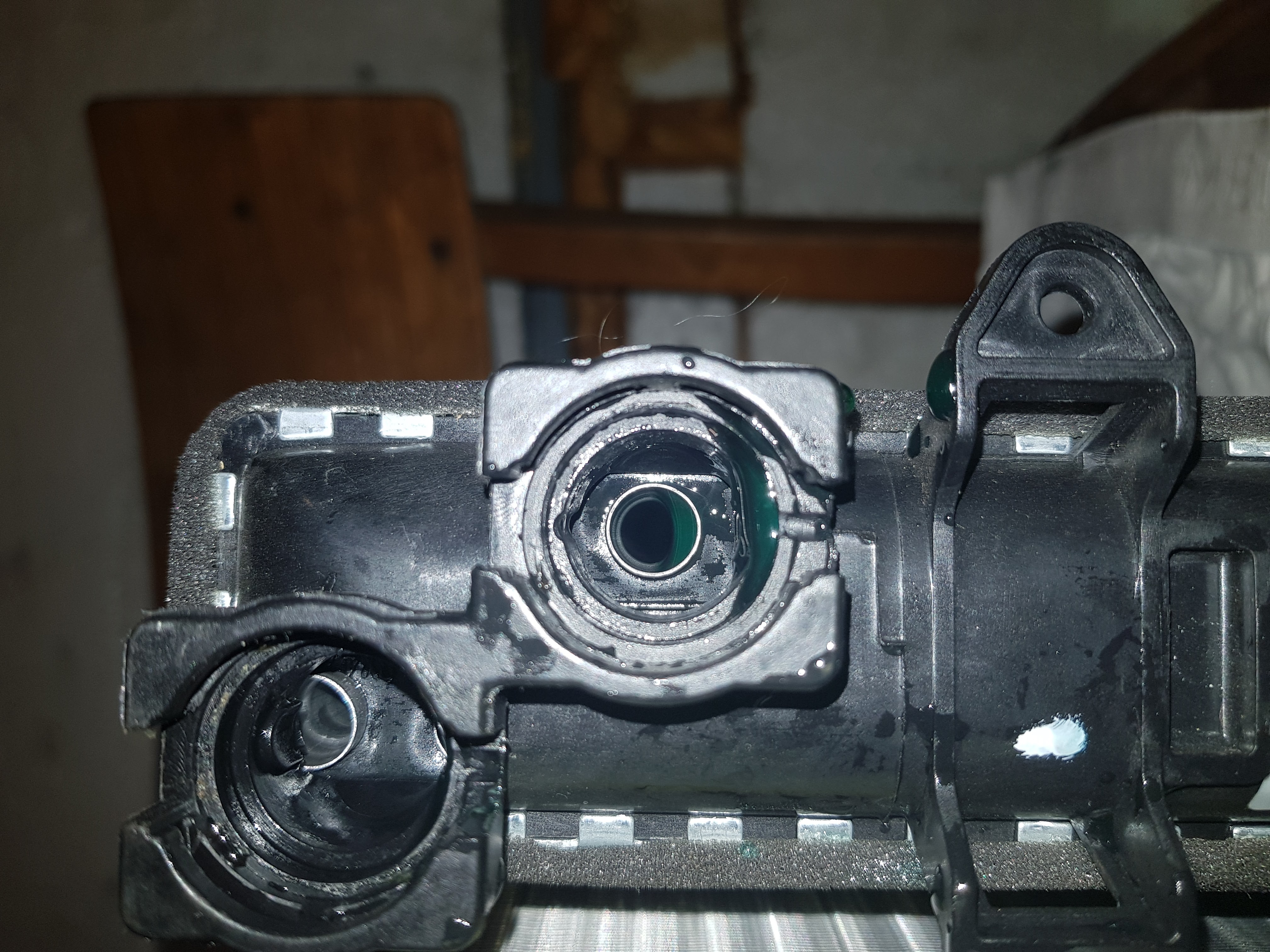

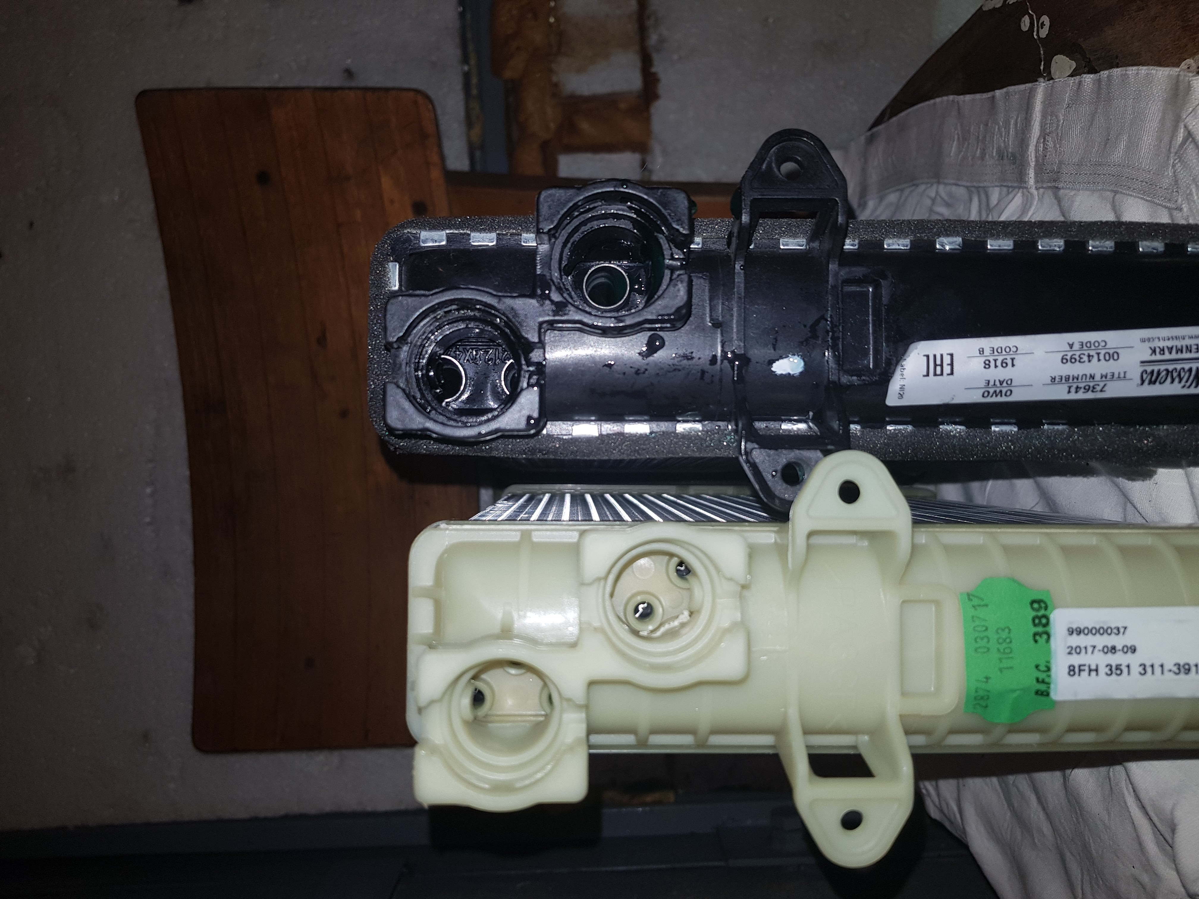

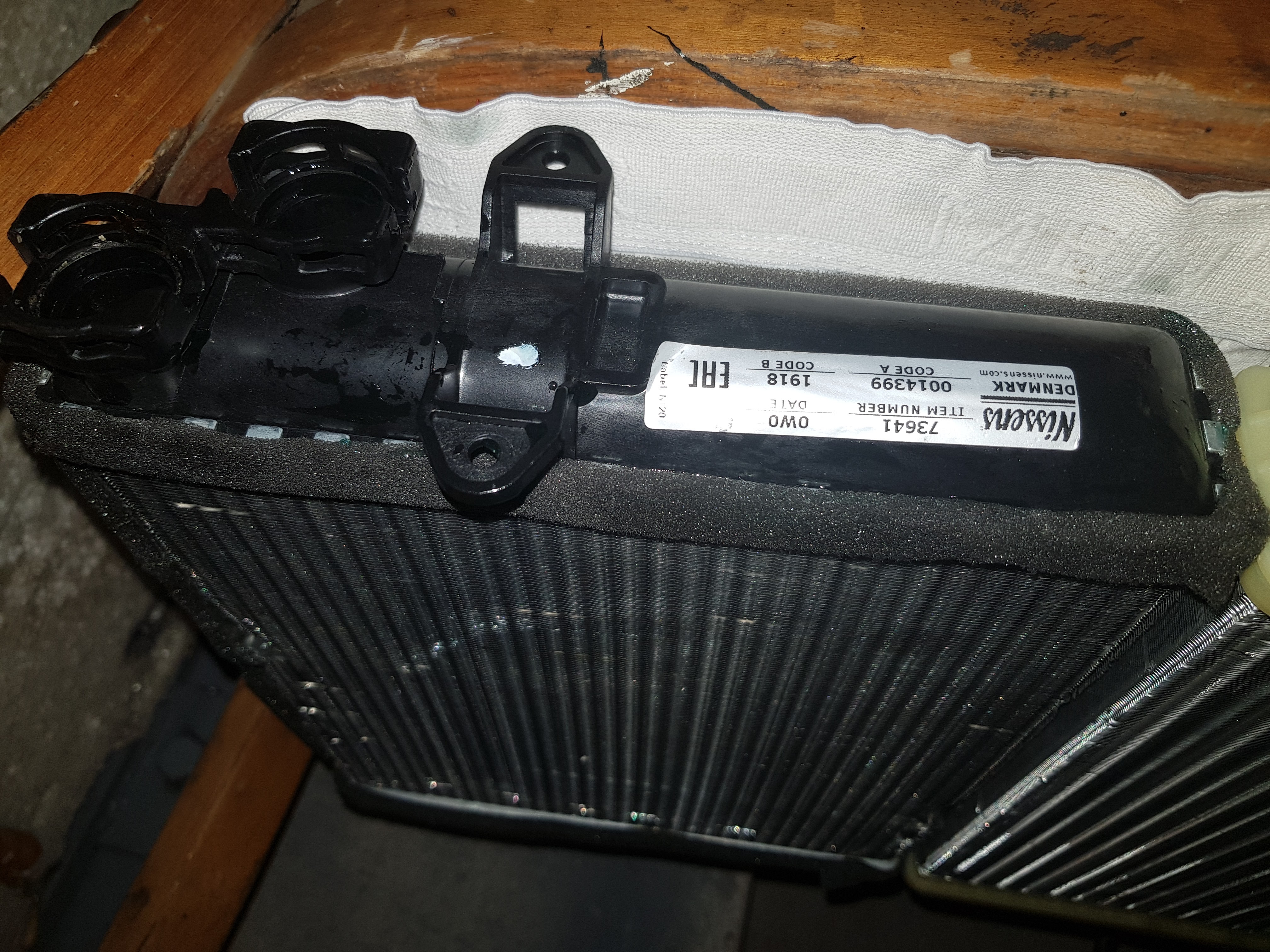

Хочу поделится своим опытом. В прошлом году менял забитую родную печку на радиатор от фирмы Nissens. Но долгожданной жары так и не наступило,было просто тепло,в морозы даже прохладно. В эту зиму решил всё таки установить оригинал Behr Hella. Рука уже набита,поэтому на замену с перекуром ушло два с половиной часа. Теперь реально печка жарит как и подобает шведскому автомобилю. Сделал несколько фото дабы показать различие радиаторов. На Nissens не так густо стоят перегородки(рёбра) ,второе диаметр внутренних трубок реально огромен,около 10мм , третье это нет спиралей внутри трубок и четвёртое на ниссенсе два ряда трубок,а на behr 4 ряда. я так понимаю горячий антифриз элементарно не распределялся по всем парам трубок в радиаторе. Фото прилагаются,как говорится почувствуйте разницу и не покупайте гамно.
видно что не так густо стоят рёбра
Nissens
Behr hella

Прошел аналогичный путь. При условии что нового оригиинала не смог найти и в результате купил БУ.
Дома лежат 2 ниссена, один с пластиковыми спиралями внутри, второй без.
П.С. если кому надо, могу обменять на что-нибудь горючие или пенещеяся.

nissens в магазине 51 евро, behr hella в интернет магазине ardparts.lv 88 евро.

Бу 20. Nissen в Опозите 30, в иинтернет магазине 40.

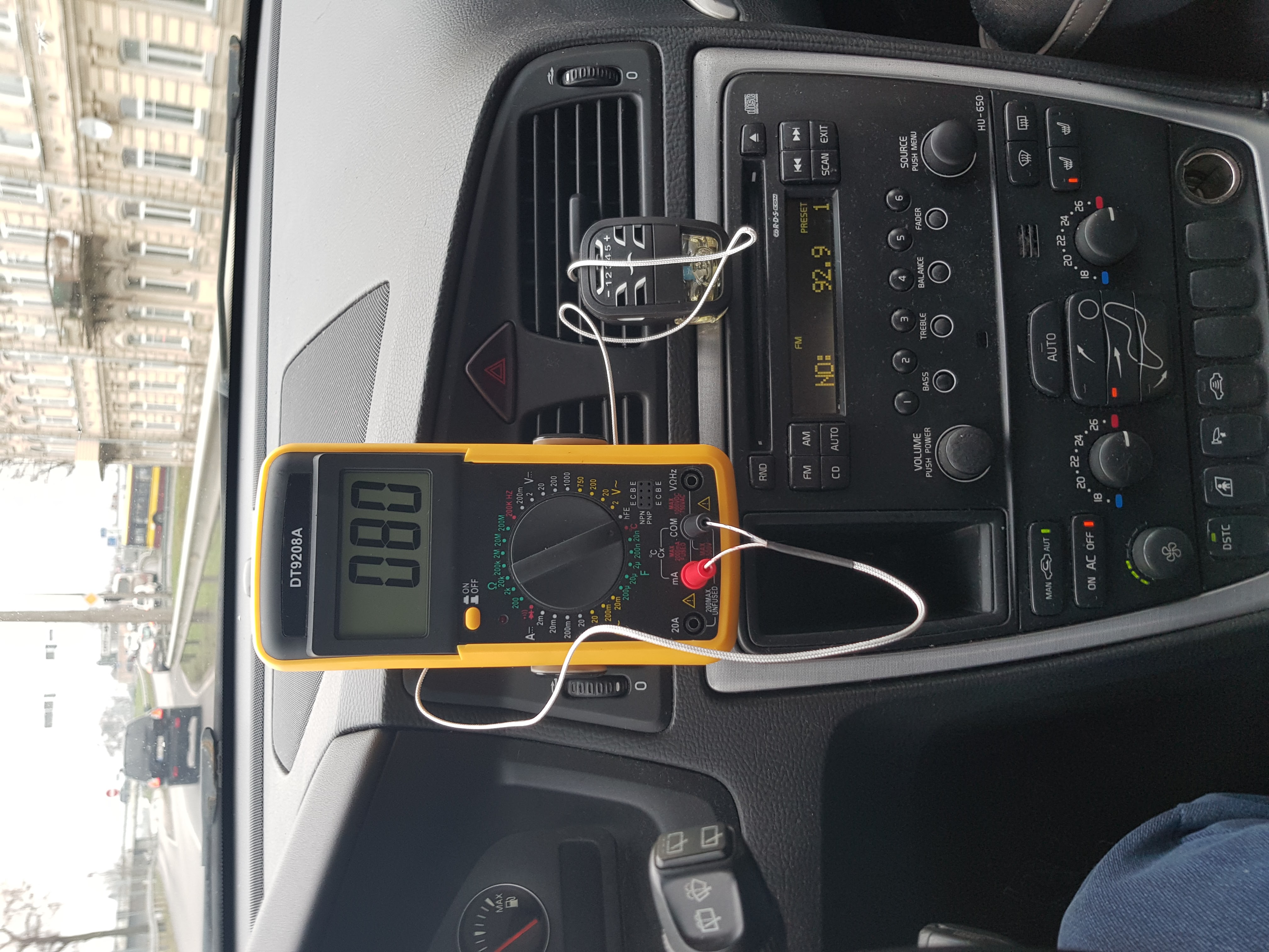

Решил замерить температуру воздуха из печки. На улице около нуля,температура на максимуме,скорость вентилятора на тройке,рециркуляция выключена(воздух с улице).Итого температура 80 градусов,результатом доволен. Мой пост может служить как эталонный,а то я в нете так и не нашёл такой информации.
