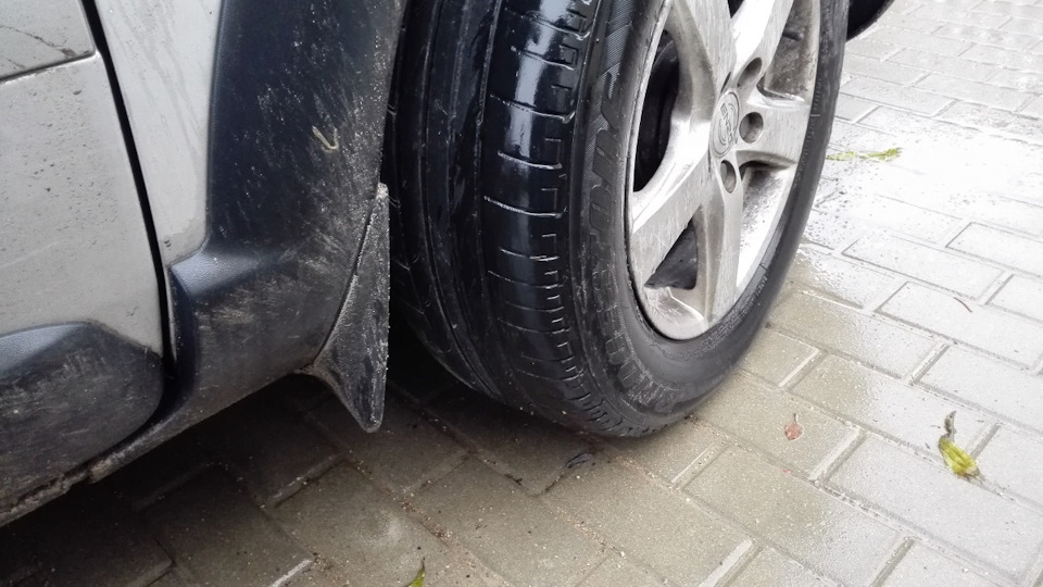

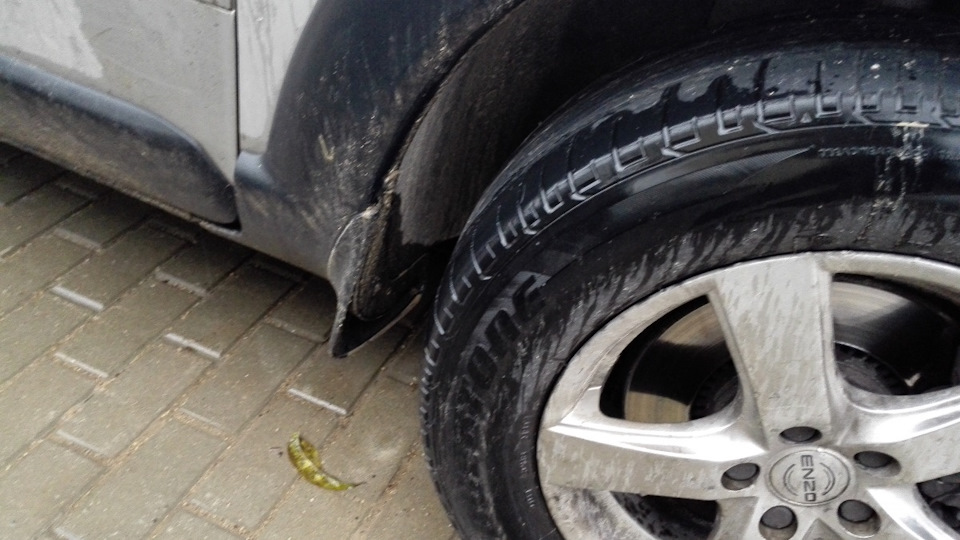

Re: Брызговики на XC70 II
Сообщение Петрович » 18.09.2019, 01:02
Как бы так.

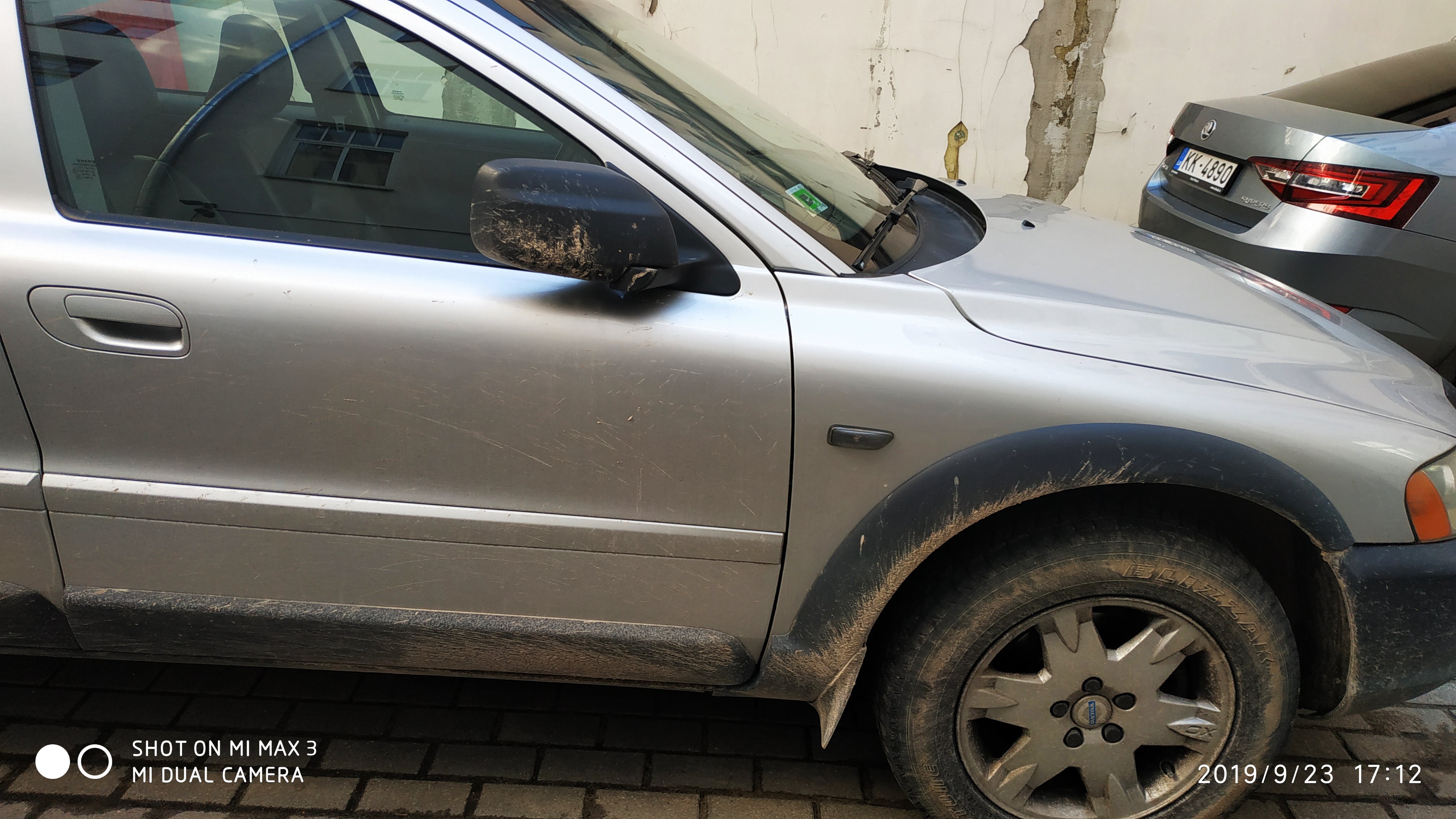

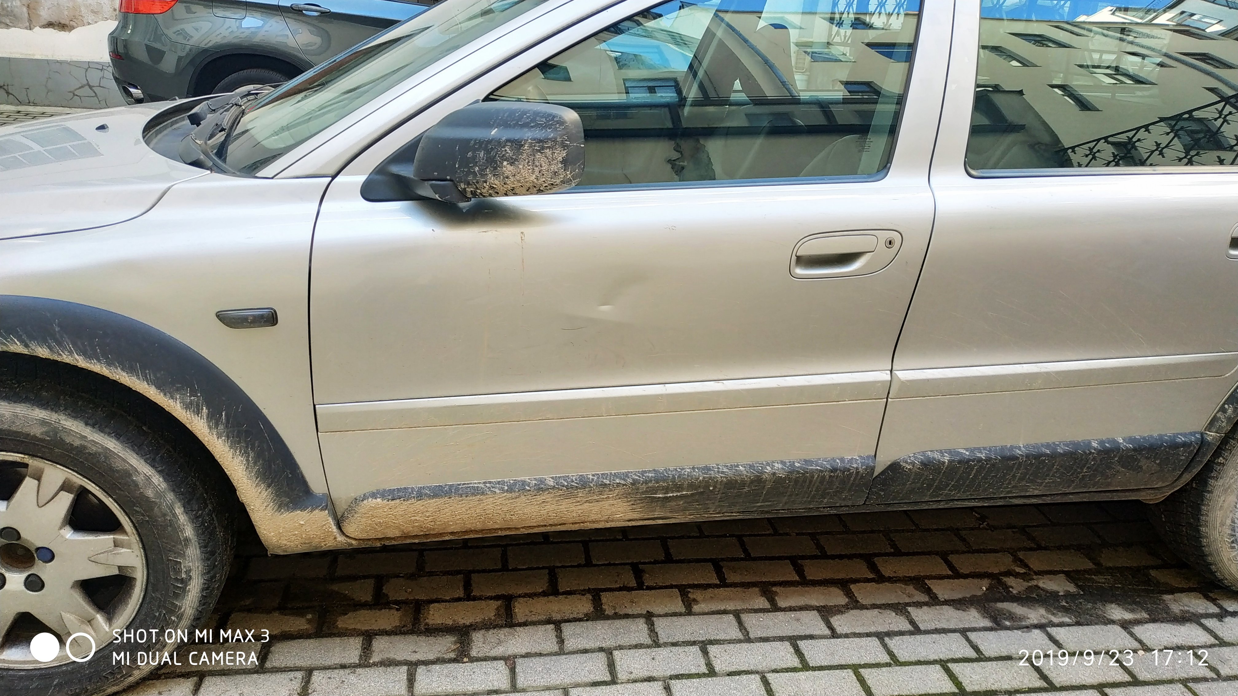

На фото наглядно видна сторона с брызговиком и без брызговика (его "срезал" (м)чудак на пластмассовом унитазе с бензиновым моторчиком, который припарковался мне в дверь). Результат виден, хоть на стороне с брызговиком грязь есть, но её всё же меньше. И самое главное, она не летит в место складывания зеркал. Это важно. Я раньше часто там чистил, так как заедали зеркала при складывании от набившихся там песка и грязи. Сейчас я это не делаю, хотя вот левое зеркала уже складывается с опозданием и скрипит. Что-то там уже есть. :sad:
П.С. Дверь уже заменена, брызговик уже в пути. Жду. Да. Цена вопроса брызговиков - 10,50 евро.
