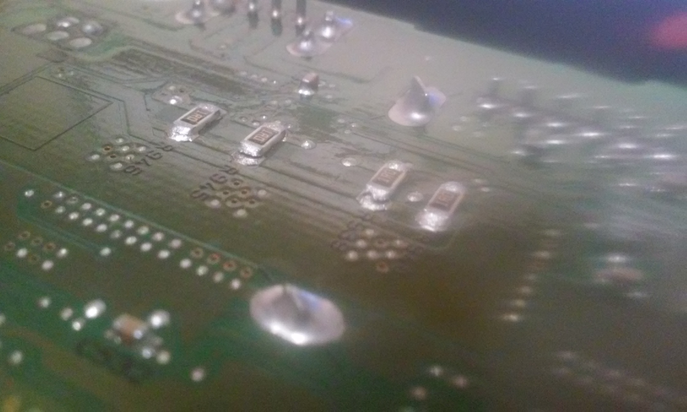

4. Не работает подсветка у кнопок мафона куда лесть что смотреть?

У магнитол этой серии проблема с локальным перегревом на плате. Нужно полностью разбирать магнитолу и пропаивать.
Температурный датчик в блоке климатконтроля сначала лучше проверить на обрыв контактов. Если блок кто-то разбирал или не аккуратно чистил от пыли, то запросто могли повредить контакты.
Отвал резисторов из-за локального перегрева
