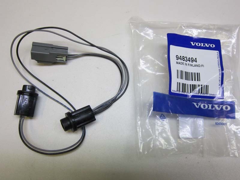

Клубни, имеется проблема с патронами осветителя номера - они просто рассыпались все и не держатся в плафонах. На carcats.ru не могу найти номер детали. Может кто менял и может подсказать номер? Заранее благодарю!

помню у меня тоже лампочка перегорела и не держался патрон в фонаре, ну я дырочку просверлил и маленьким шурупиком с боку привинтил

zenonik, требуются не сами плафоны, а патроны для лампочек (с проводами), которые вставляются в плафоны.

Vadja писал(а):требуются не сами плафоны, а патроны для лампочек (с проводами), которые вставляются в плафоны.
Вроде этот номер: 9483494
Благодарю, zepco, похоже на то, что надо! :good:

Заказал себе такие же для s60. Посмотрели по каталогу, у меня идет номерок 30634364. Весь прикол в том, что это шина + кнопка открытия багажника. На хандлере - 143, ваш от v70 - 8. Проще тогда уж ваш раздербанить и заизолировать хорошо с термоусадкой и "моментом". Б/y не хотел, ибо скорее всего такой же рассохшийся будет.
