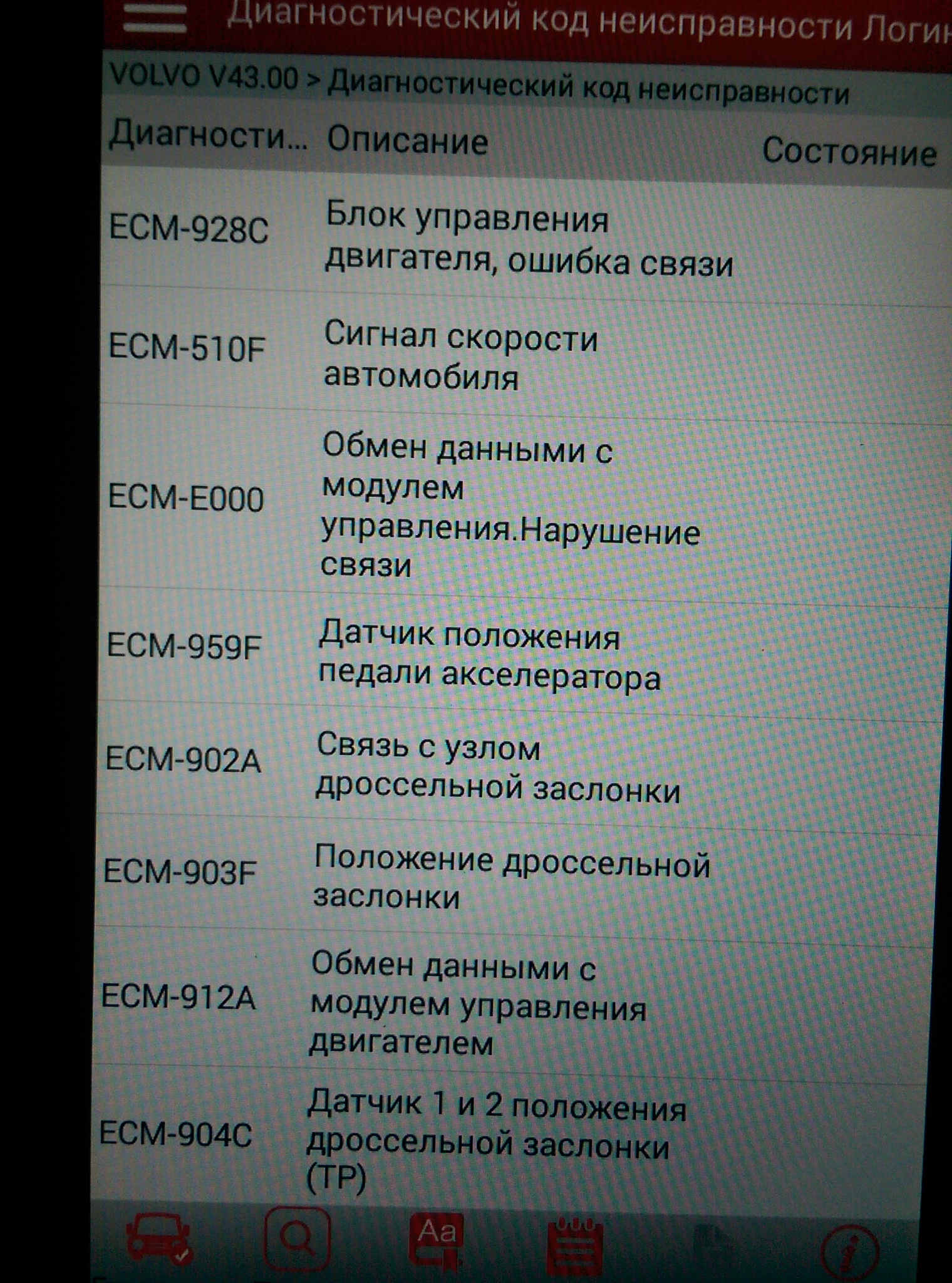

Всем доброго времени суток. Вольво в70 2,4т бензин. Ехал все ок. Вдруг загорелись все ошибки на приборке, тахометр упал скорость не показывает, стрелка температуры упала, машину начало колбасить. Троит еле едет. Остановился, с собой ланч, Не могу прочитать блок по двигателю. Ошибка на центральном блоке нету связи с блоком управления двигателя. Доехал до дома, машина постояла, подключил комп увидел блок двигателя, куча ошибок. Удалил , проехал все ок, подключают комп ошибок 0. Скрин прилагается.
Куда лезть???

Это известная "проблема CEM 2000ого года"
На эту тему много писали, а если коротко то замена CEM на б/у желательно от машин 2002 года, что бы проблема не вернулась.

Сообщение mitja » 24.04.2017, 22:41
Прошивать придётся т.к. в нем хранится иммо и конфигуряция машины.
Советую не тянуь с заменой, пока блок еще читается это будет сделать намного легче.
