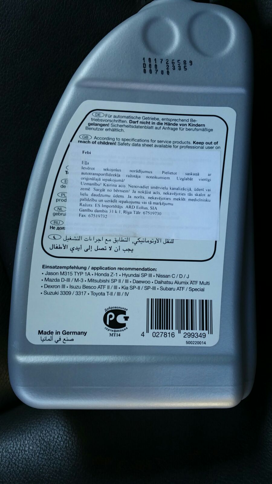

Сообщение borbum » 16.02.2017, 11:50
Где-то читал что все новые масла одинаковы, главное чтобы оригинальные были. Я себе залил 10 тыс.км назад FEBI 299349. Про Febi свои легенды ходят, кто-то думает что это подделка так как они всего лишь разливают, кто-то считает что разливают они всегда оригинальное.....
Re: замена масла в АКПП
Сообщение AleksejGonch » 16.02.2017, 12:50
Я то сам тоже не придерживаюсь так уж точно. Заливаю универсальный бюджетный Eurol ,который якобы перекрывает необходимый допуск Jws 3309. Уже менял 4-ый раз примерно по 4л частичной заменой путем слива из пробки картера коробки. Сначало сразу после покупки поменял. Потом через 5тыс км. Потом просто раз в год (примерно через 30тыс км). Каждый раз сливается страшнее чем с дизельного мотора чернота. Хотя на щюпе выглядит вроде как ничего светлое.
Сообщение borbum » 16.02.2017, 13:08
AleksejGonch писал(а):Я то сам тоже не придерживаюсь так уж точно. Заливаю универсальный бюджетный Eurol ,который якобы перекрывает необходимый допуск Jws 3309. Уже менял 4-ый раз примерно по 4л частичной заменой путем слива из пробки картера коробки. Сначало сразу после покупки поменял. Потом через 5тыс км. Потом просто раз в год (примерно через 30тыс км). Каждый раз сливается страшнее чем с дизельного мотора чернота. Хотя на щюпе выглядит вроде как ничего светлое.
По сервисному листу вольво, замена масла в АКПП не требуется но с поправкой, что если машина эксплуатируется в горной местности, во влажном климате или с фаркопом, то замена масла требуется при текстовой информации на дисплее или каждые 60 тыс.км..При этом, максимальный срок эксплуатации машины по сервисному листу - 20 лет, или с расчетом 20 тыс.км в год и всего 400 тыс.км.. Меж сервисный интервал замены масла зависит от типа мотора и АКПП, на мою машину 20 тыс.км в год, на другие 30 тыс.км в год и сервисный лист максимум на 390 тыс.км, то есть 13 лет. По вин коду можно детально увидеть этот лист.
