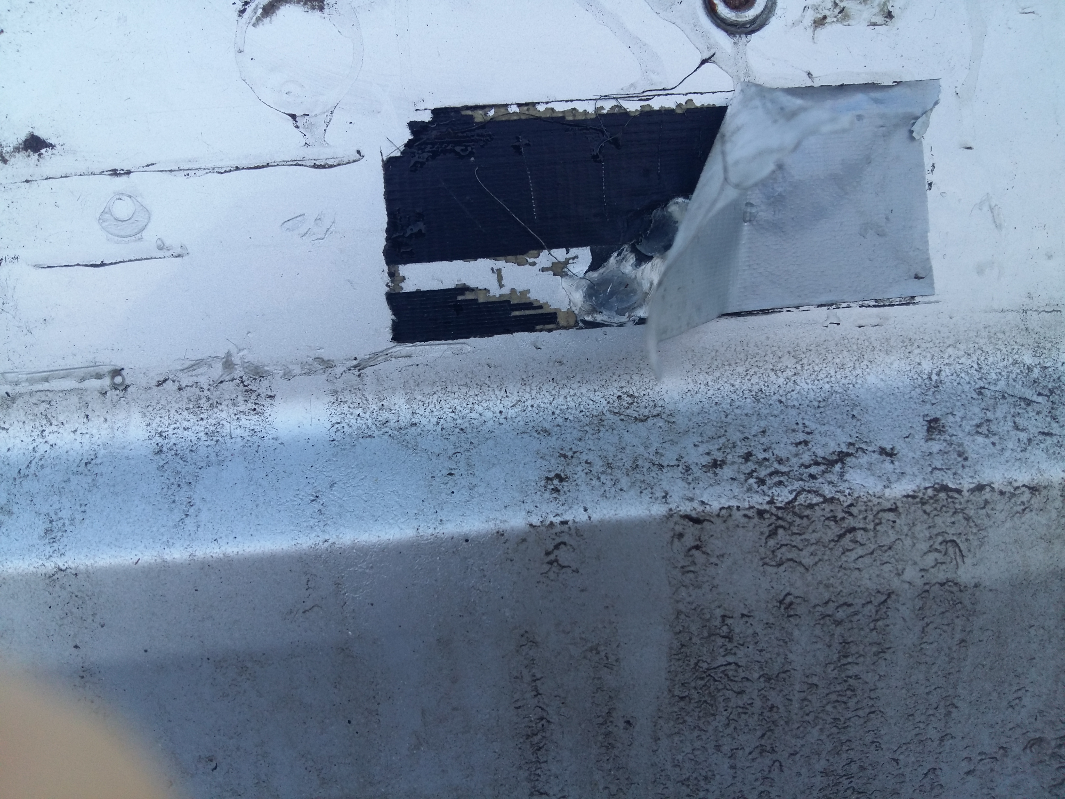

Могу помочь с открытием машины без выбивания стекла. Через багажник. Крышка у на из стекловолокна, можно сверлить, бороться потом с ржавчиной не надо. Под номером сверлишь дырку и отверткой оттягиваешь моторчик и открываешь багажник. Потом засиликониваешь, номер ставим на место и все довольны. Открывал так, когда замок замерз а акум сел. Сейчас пойду фото сделаю

Центр дырки от низа крышки багажника 16 см, и от левой стороны 73 см.
