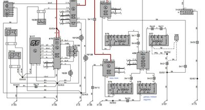

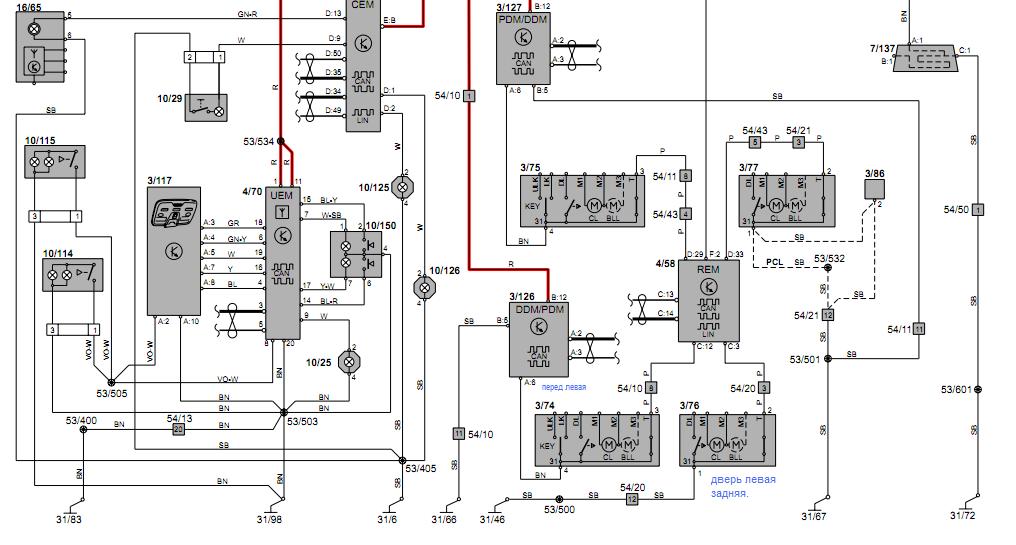

Сообщение borbum » 30.12.2016, 00:02
замки передней и левой двери подписал. правая сторона по аналогии.

Сообщение Basileus » 30.12.2016, 00:06
Спасибо за схемку!!! :drinks: А кто то сам чинил или там только менять деталь без вариантов?

Сообщение borbum » 30.12.2016, 00:22
Basileus писал(а):Спасибо за схемку!!! :drinks: А кто то сам чинил или там только менять деталь без вариантов?
возможно залип контакт DL (door light). не торопись менять, поищи где-то видел что разбирали.
