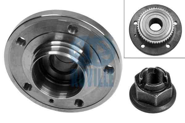

Сообщение zepco » 29.11.2016, 00:43
nightracer писал(а):А почему задние дороже, вместе со ступицей идут? Привод то передний...
Каталог InteCars "говорит", что и на передний и на задний мост подшипники идут со ступицей в сборе, но на eparts, на задний мост показывает подшипник со ступицей с другим кодом (цена примерно такая же).
Не знаю, с чем именно связано, что с одной оси дороже, чем со второй, но по разным каталогам и магазинам разность в цене остаётся.
задняя ось eparts.lv
задняя ось InterCars
Передняя ось
