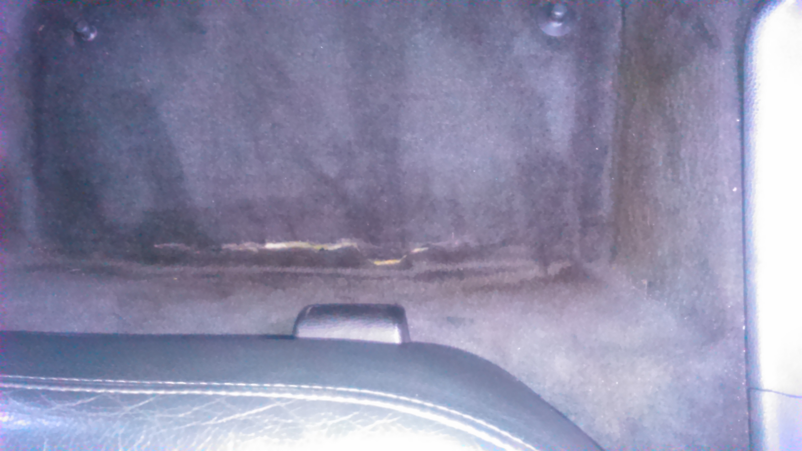

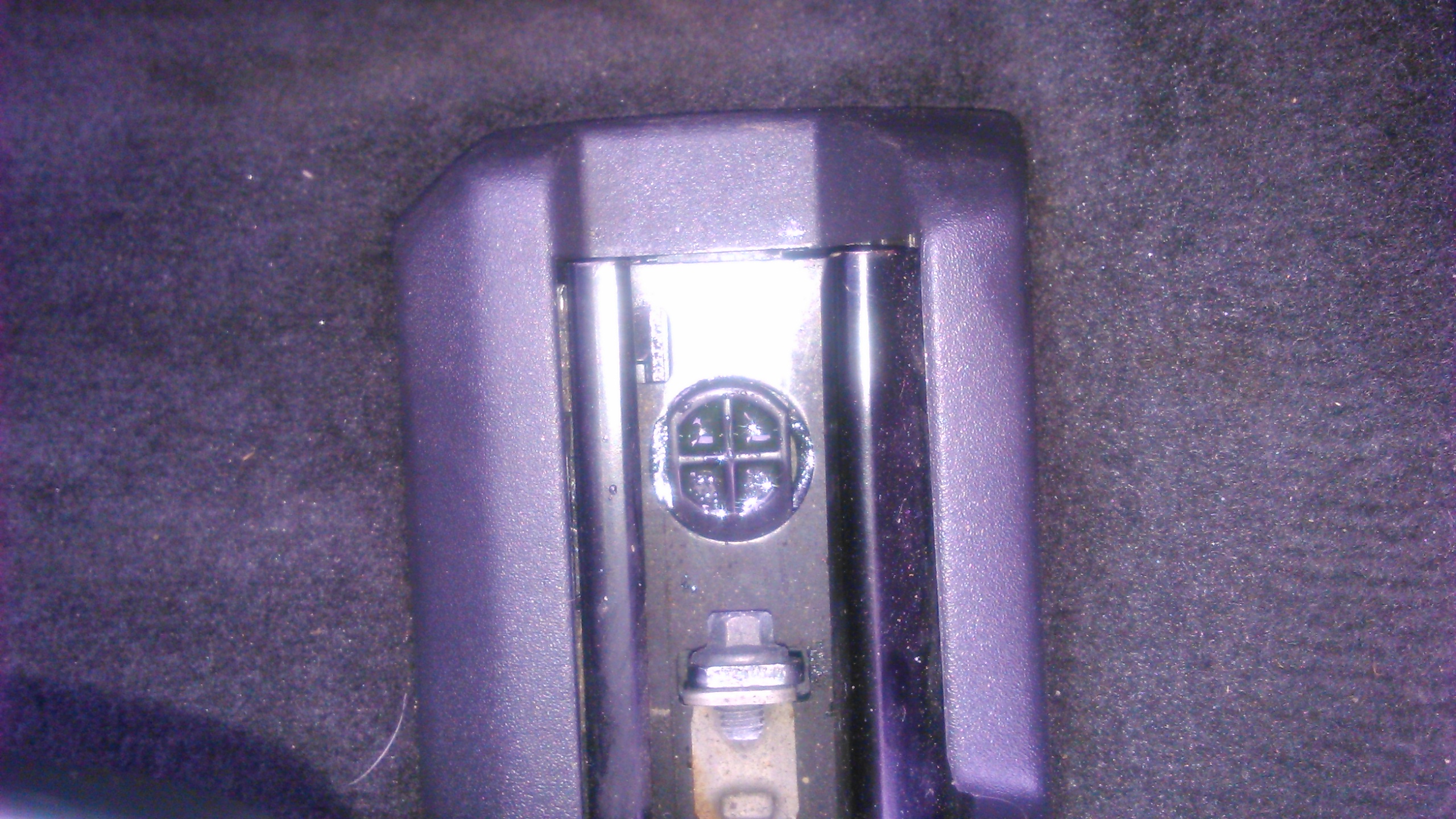

Приветствую всех.
Оговорюсь сразу. Машина у меня 3 недели.
Сегодня чистил машину после замены внутреннего радиатора (течи не было, просто не грел) и обнаружил ярко зеленую жидкость на вставке крепления пасажирского сиденья. Было подозрение, что перед преобретением у предыдущего владельца чего-то случилось.
Дополнительные симптомы - как коврик у пасажира так и напольное покрытие влажные, пальцы потом как после тосола.
Подскажите - это тосол или хладоген из кондишки?
Дополнительный вопрос - под ковриком заднего пасажирского (с права по ходу машины) есть прорыв в напольном покрытии и там не то что влажно, а мокро. К чему бы это? Машина из Латвии, так что на утопленика не грешу.
Жидкость с переди
прорыв в заднем напольном.

Сообщение northeast » 16.04.2017, 18:48
fasters писал(а):Приветствую всех.
Возможно, что протекал все же радиатор...
Хладоген вообще-то испаряется, а не вытекает.
А сзади предполагаю, что может быть проблема со сливными трубками. Люк есть?
П.С. Но это все предположения и гадание на кофейной гуще.

Сообщение fasters » 16.04.2017, 19:45
Спасибо за ответ.
Нет, люка нет.
В определении без кофейной гущи поможет Сила? или всё - таки и самму можно определить?

Сообщение tominsh » 16.04.2017, 21:58
вытрите всю жидкость и смотрите, появится ли снова
это либо охлаждающая жидкость- она может протекать только из радиатора печки, но радиатор у вас теперь заменен и надеюсь резиновые колечки тоже заменили.
если это вода, то она чаще всего из под лобового стекла или из-за забитого дренажа люка или через дырку в полу попадает
если люка нет- остается стекло или дырка в полу. дырку можно проделать домкратом- если плохо поставить и машина падает с него
