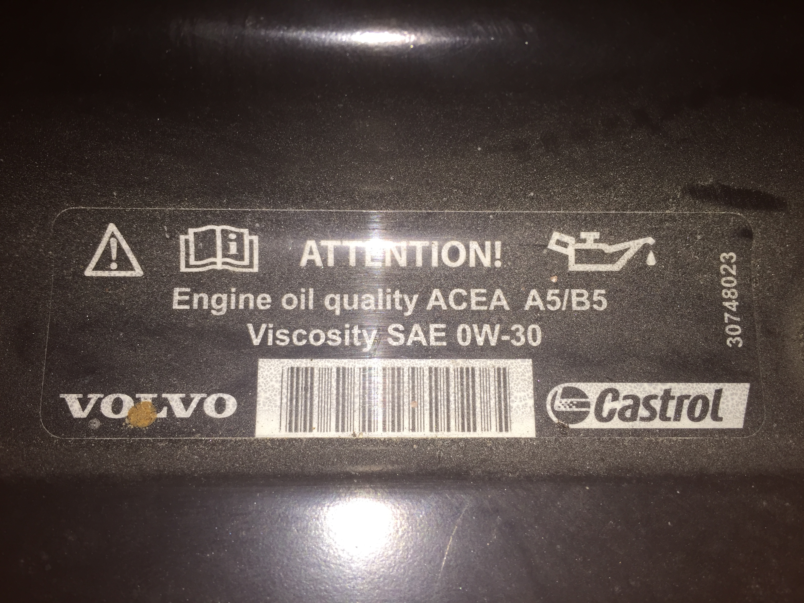

При покупке автомобиля в Alfamotors, они же мне поменяли масло и наклейку приклеили Castrol 5w-40.
Интересно то, что наклейка в моторном отсеке говорит Castrol 0w-30 ACEA A5/B5 (фото ниже).
В интернете нашёл ссылку на немного другое http://volvoab.hu/Castro_Volvo%20Olajtabla.pdf
https://www.volvoclub.org.uk/pdf/VolvoO ... 07UKv5.pdf
Господа, имеющие опыт и определённые знания, поделитесь мнением, какое масло залить и чего стоит придерживаться.

Ну вязкость точно 0W30,а то погибнут компенсаторы раньше времени они и так капризные на D5.А фирму масла уже выбирать по карману и любви к машине.Я беру Motul либо Aral.

Castrol 0w-30 ACEA A5/B5 это совет производителя и самое главное смотри на банке чтобы было написано ACEA A5/B5 это масло со спец присадками низковязкое. Производитель масла может быть любой на твое усмотрение, но показатель 0w-30 ACEA A5/B5 должен быть соблюдаться обязательно для твоего мотора и обязательно синтетика и как дополнение лучше еще и допуск VOLVO. На моей авто двигателю нужно ACEA A3/B4 и я использую NESTE CITY PRO 0W-40 ACEA A3/B4.

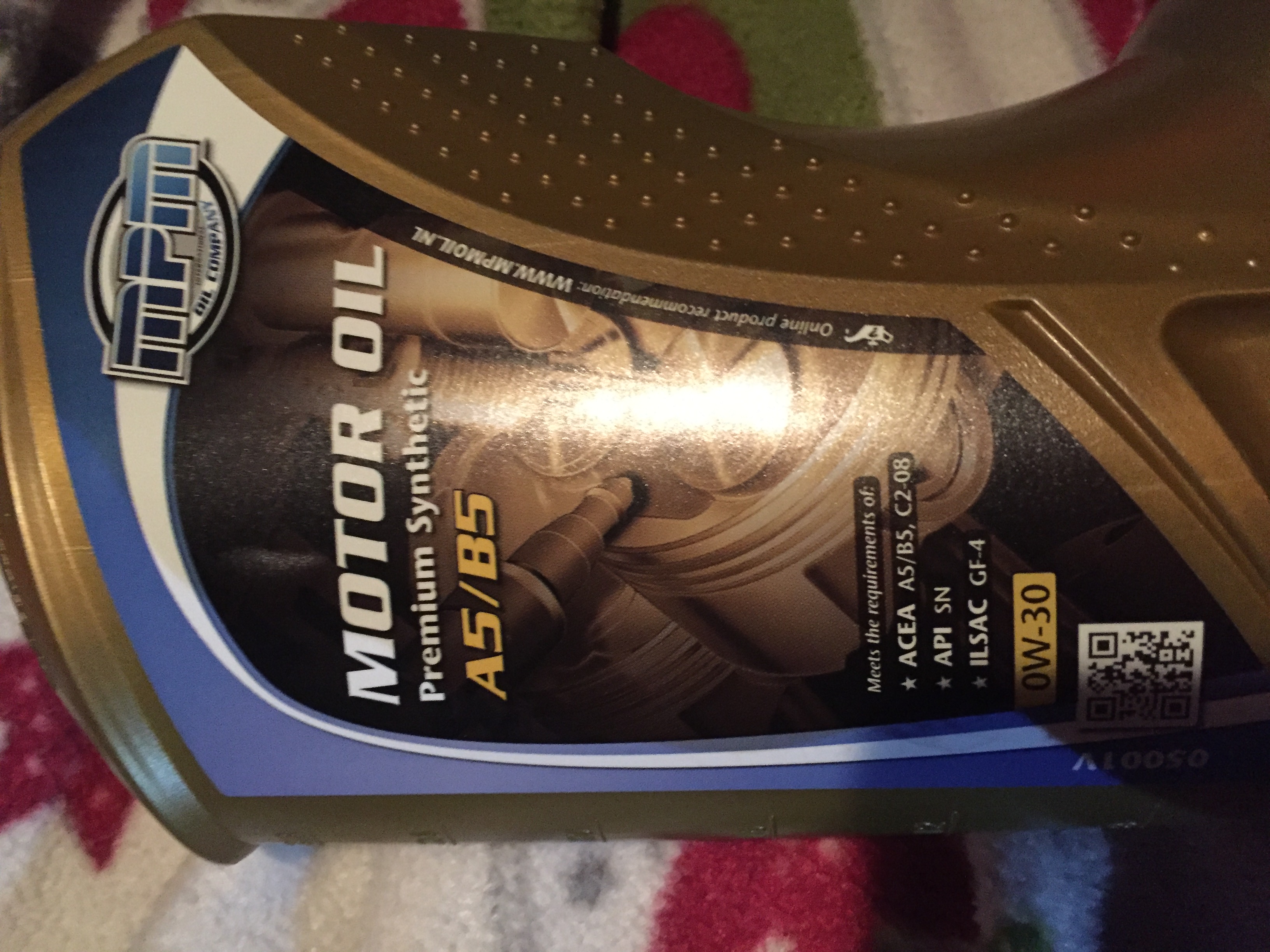

Масло поменял, залил mpm 0w-30, a5/b5. Двигатель работает хорошо, без перебоев.
Товарищ мой также рекомендовал этой марки масло. Поезжу, посмотрим, понаблюдаем. :)

Новый производитель. Первый раз увидел. Судя по описанию с официального сайта масло хорошее. Удачи. :good:

И от куда такое масло, не в Вентспилсе ли разливают? Кто производитель? Я бы на 10-ти летню машину с укатанным мотором не лил бы масло которое рекомендует производитель на неукатанные двигатели, то есть новые до 100000 пробега. На укатанном моторе тепловые зазоры уже не те. Желательно чтобы в масле был модификатор трения, который работает при высоких температурах, а об этом масле ничего не известно. Вязкость по выше, а зимний индекс можно и выше на 5. А5/В5 лучше заменить на С3. Первые 2-3 тыс. км все масла на одно лицо, а потом уже все зависит от присадок в масле.
