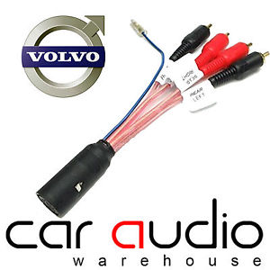

Кто нибудь ставил нештатную магнитолу к аудио системе с усилком? Интересует как усилок подсоединить к нештатной магнитоле с помощью переходника ( на фото) просто 4 тюльпанчика. Вот как их подсоединять то? У меня то сзади магнитолы один выход на усилок и два выхода на саб. Будет ли играть колонки если на выход саба их бодрубить? Выручайте мужики.

Извините, но немного не понятно что у вас за 1 выход на усилок? Сколько пар красных и белых выходов с магнитолы? 1? 2? 3? Маленький синенький провод (что на картинке) надо подключить к магнитоле на провод REM (Remote), а тюльпаны надо подключить к соответствующим выходам из магнитолы. Если усилок будет работать только на колонки, то тюльпаны надо подключать в выходы с надписью Front и Rear (около пар с красным и белым выходом будет подписано). Если 2 пары таких выходов, то там и нет проблемм, если 3, то тогда лучше подключать именно туда, куда самому необходимо (колонки или сабвуфер). Насколько я понял, усилитель и колонки штатные?

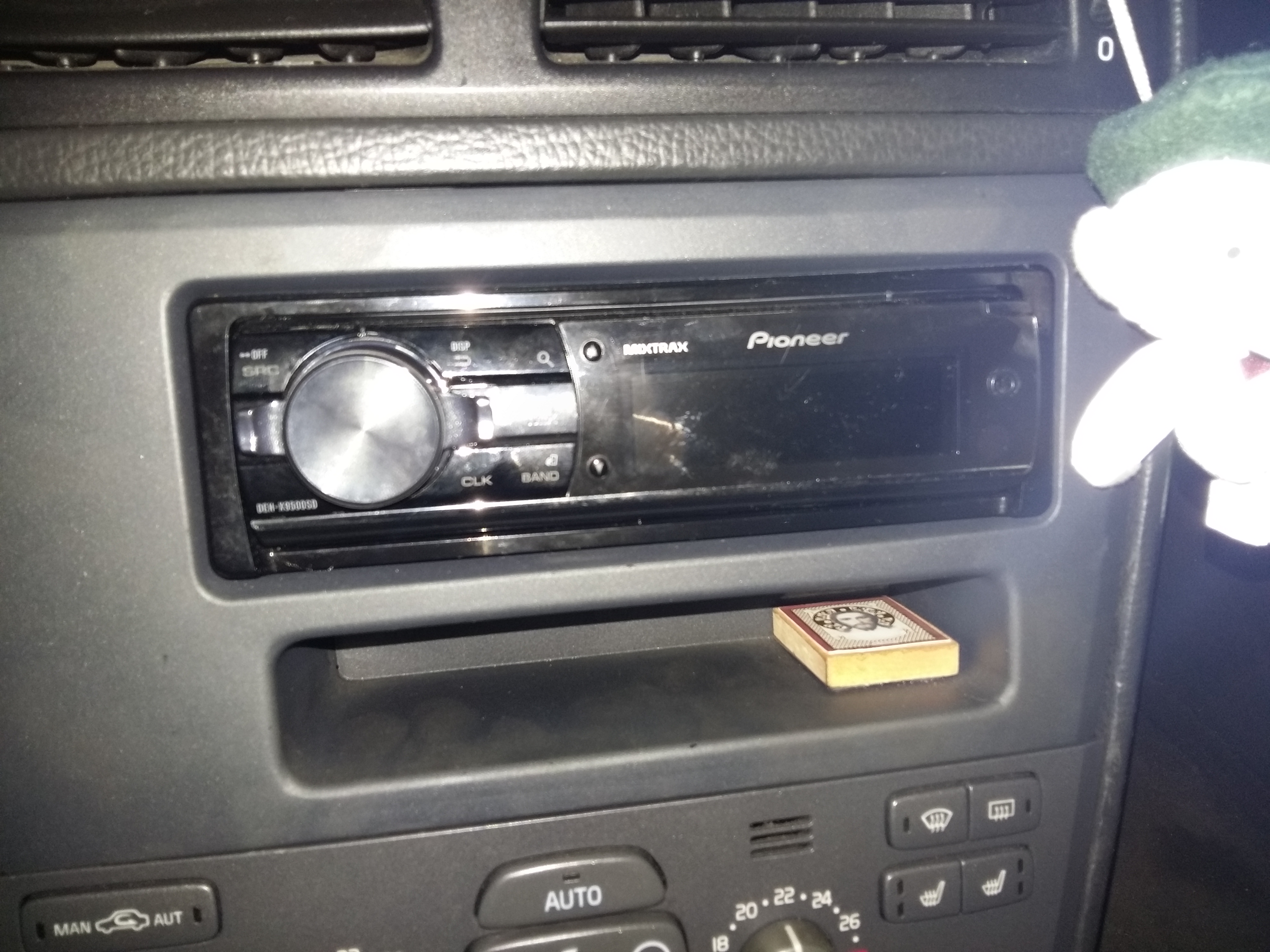

Штатный мафон HU-603.
Pioneer DEH 9500 SD или SB не помню.
Сзади 3 пары тюльпанов. В настройках такие функции как Сабвуфер1 и Сабвуфер2, полагаю что это настройки на определенный выход тюльпанов.

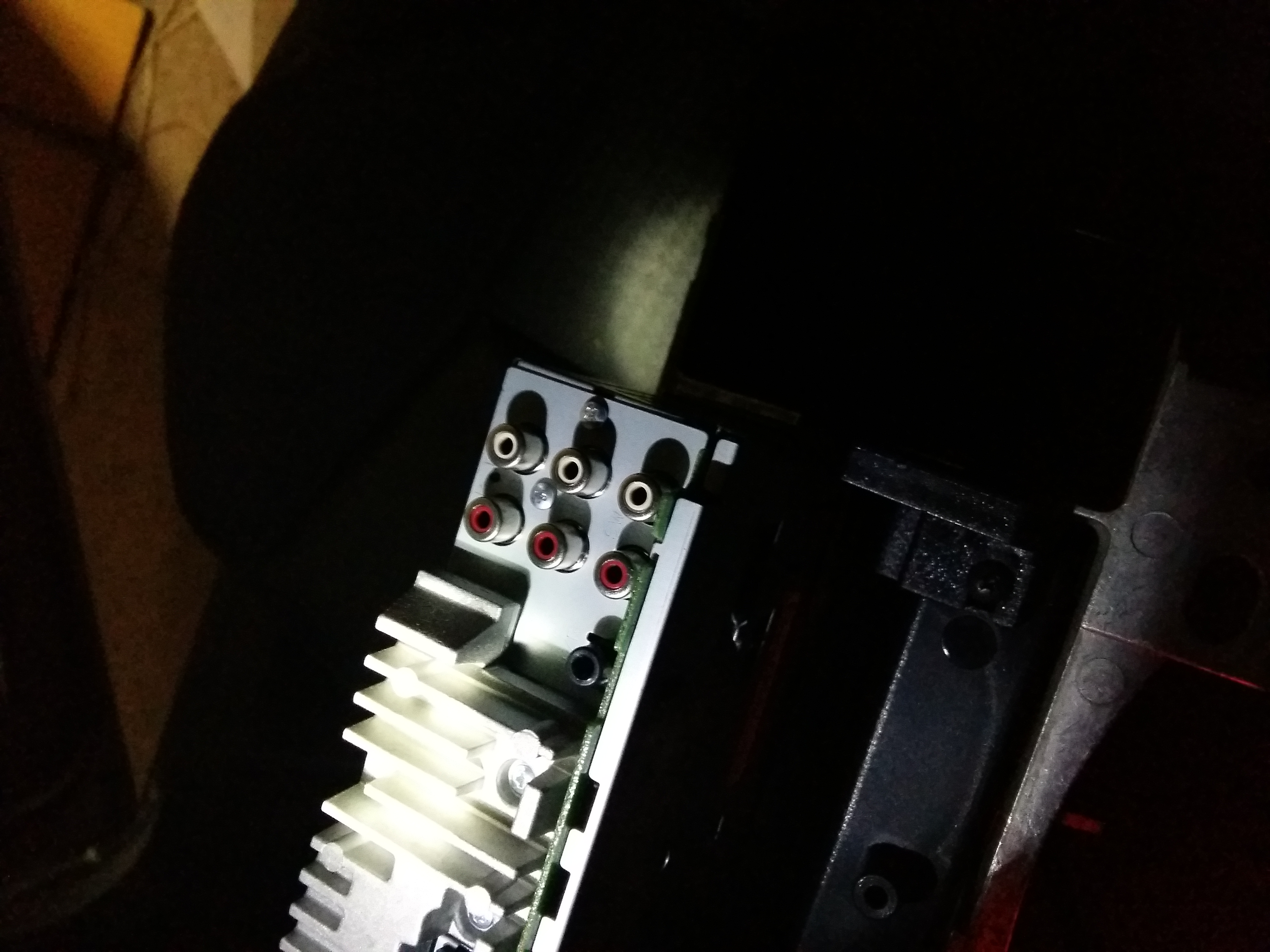

Может еще подскажете как под сидушку установить усилок ( до этого его там небыло) вчера даже сидушку снял и не понял как он там крепится. Штекера под водительским сидением.

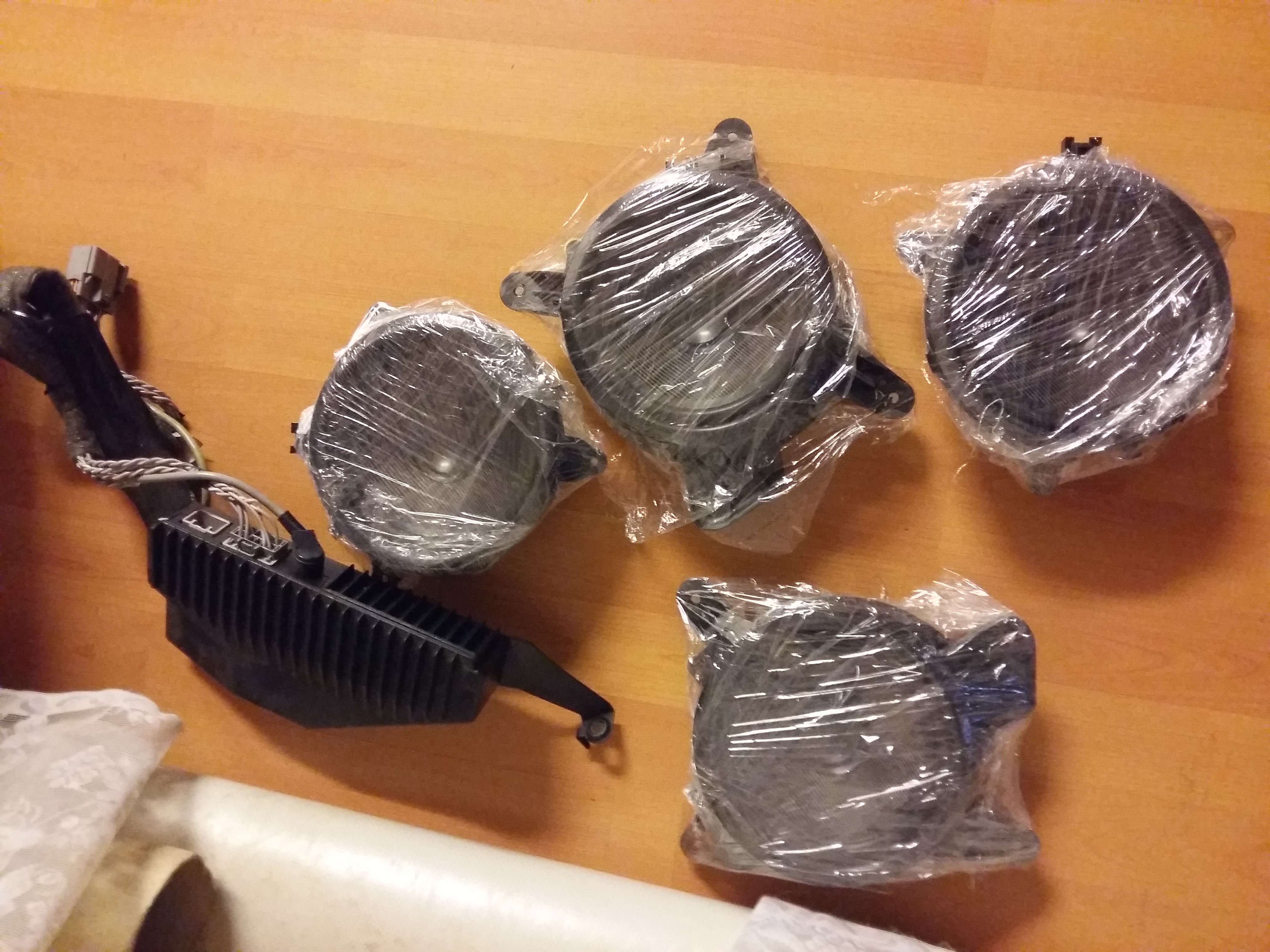

Еще фото

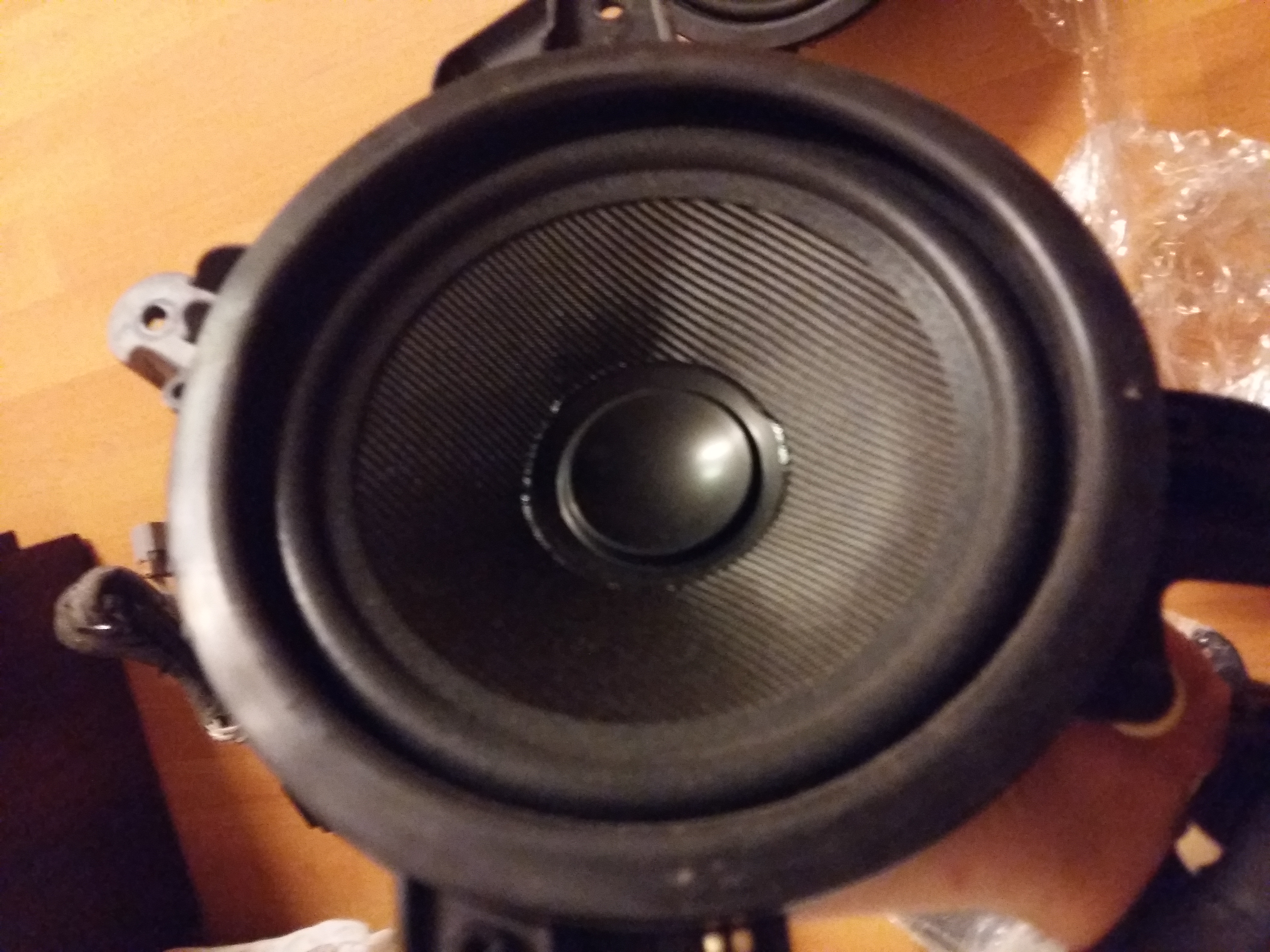

Колонки

Мафон действительно хорош)) Верхняя пара тюльпанов это на передние колонки, средняя пара - на задние колонки, нижняя пара для сабвуфера ;) Теоретически на среднюю пару тоже можно повесить сабвуфер.
