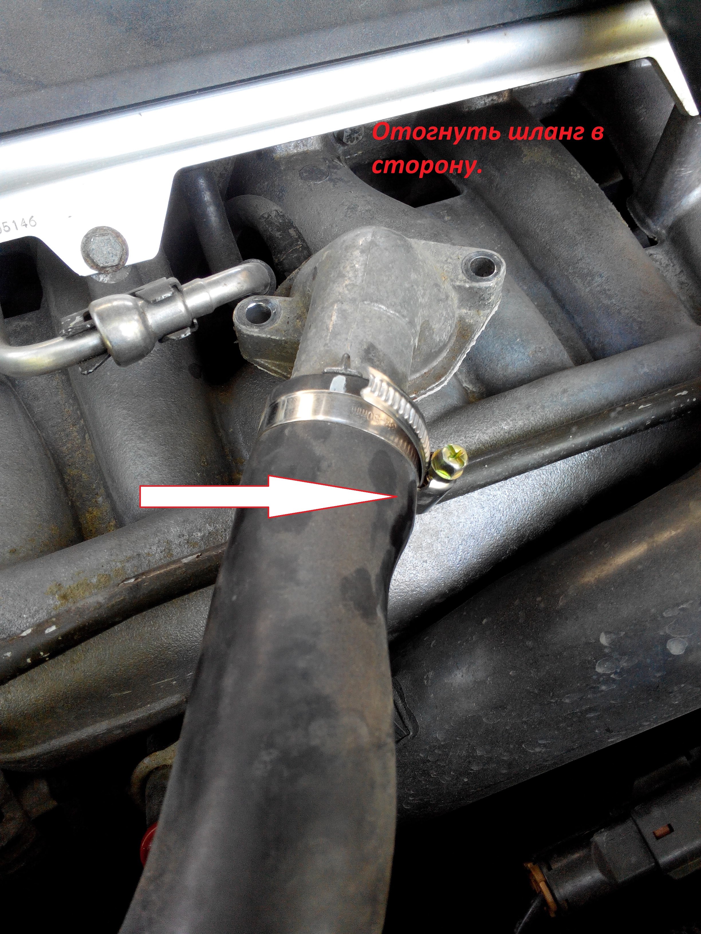

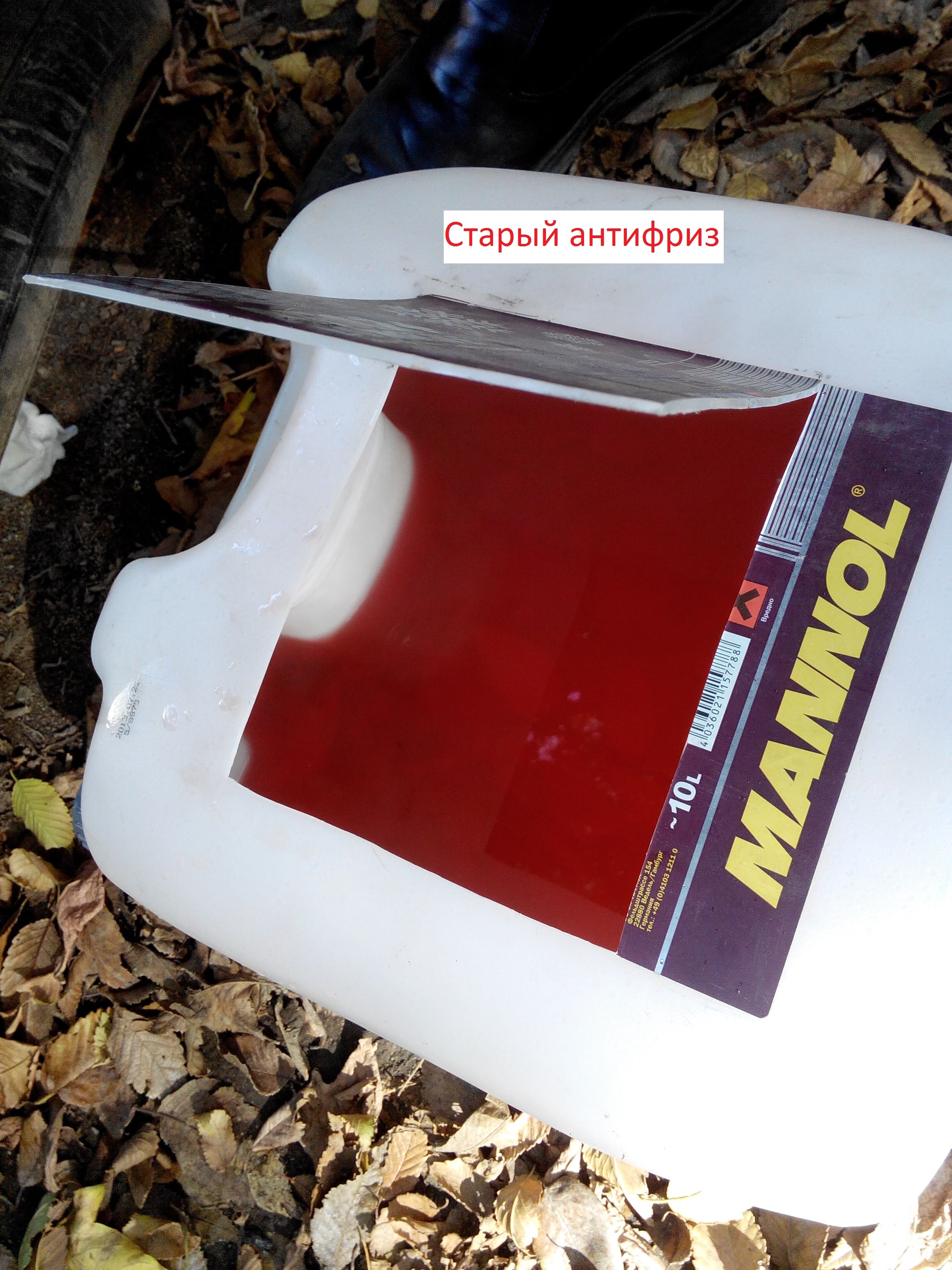

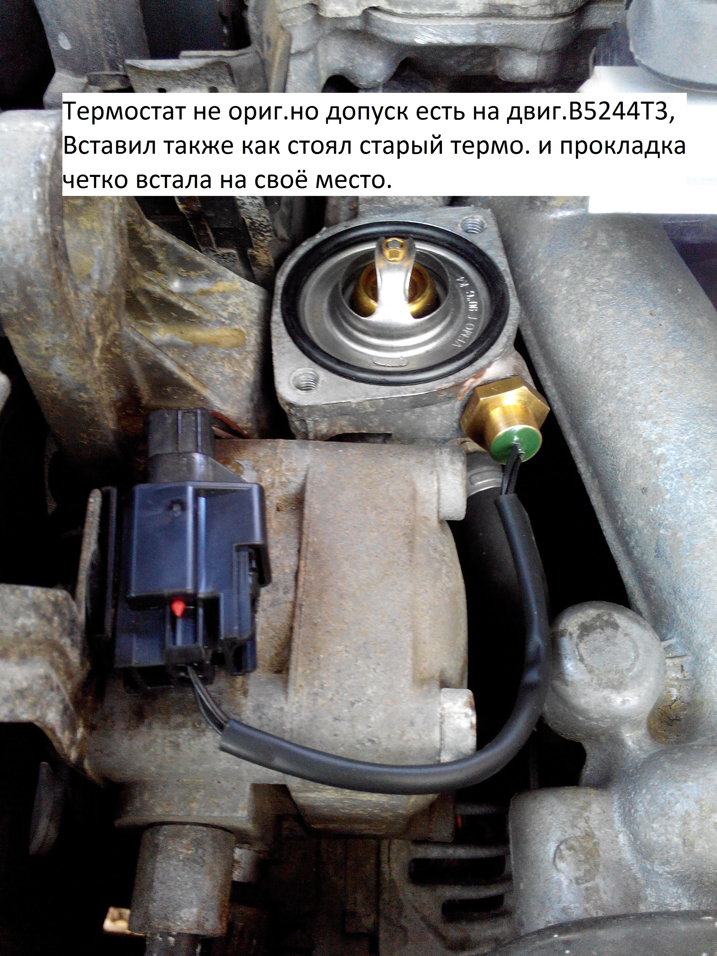

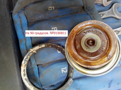

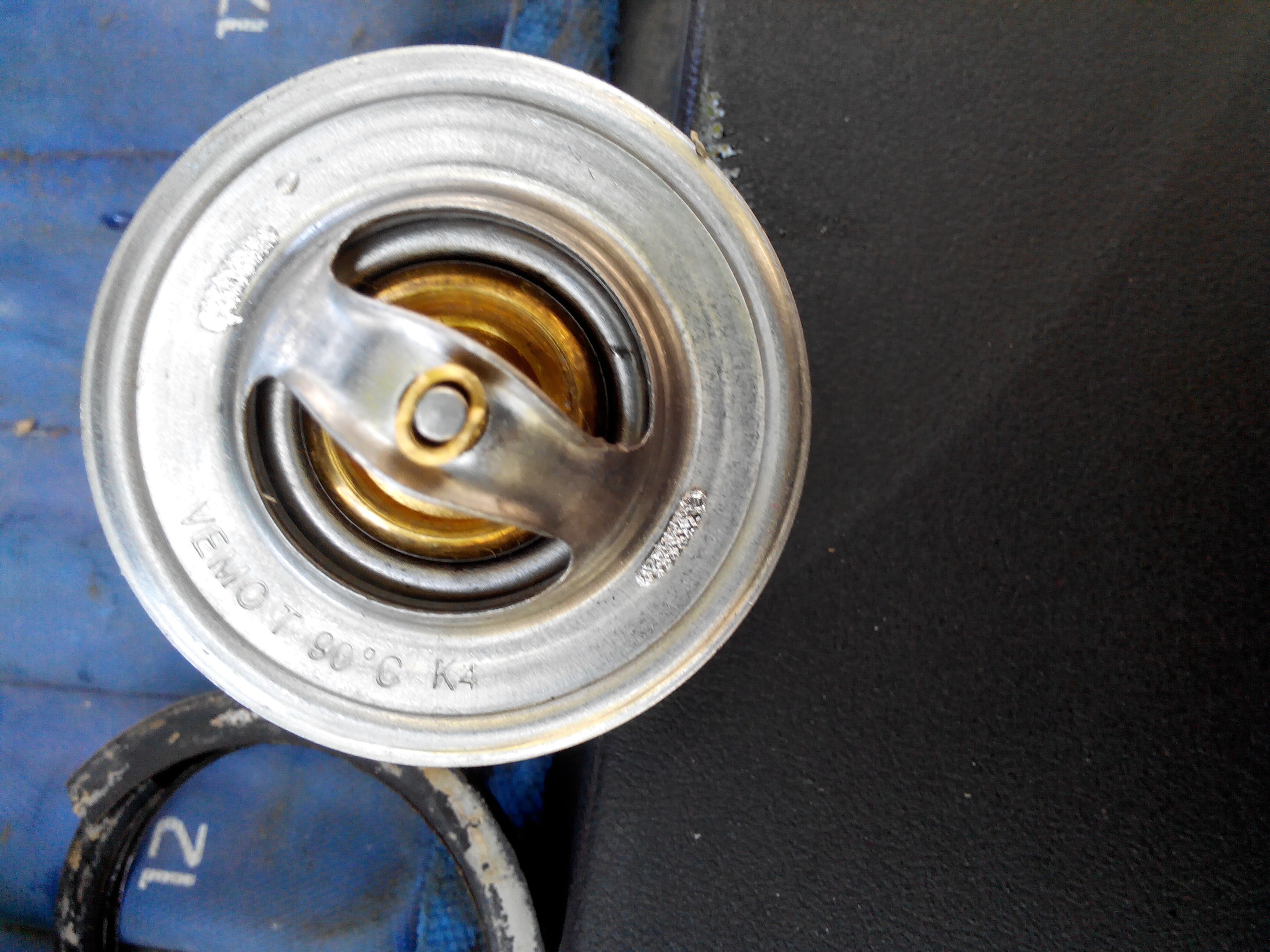

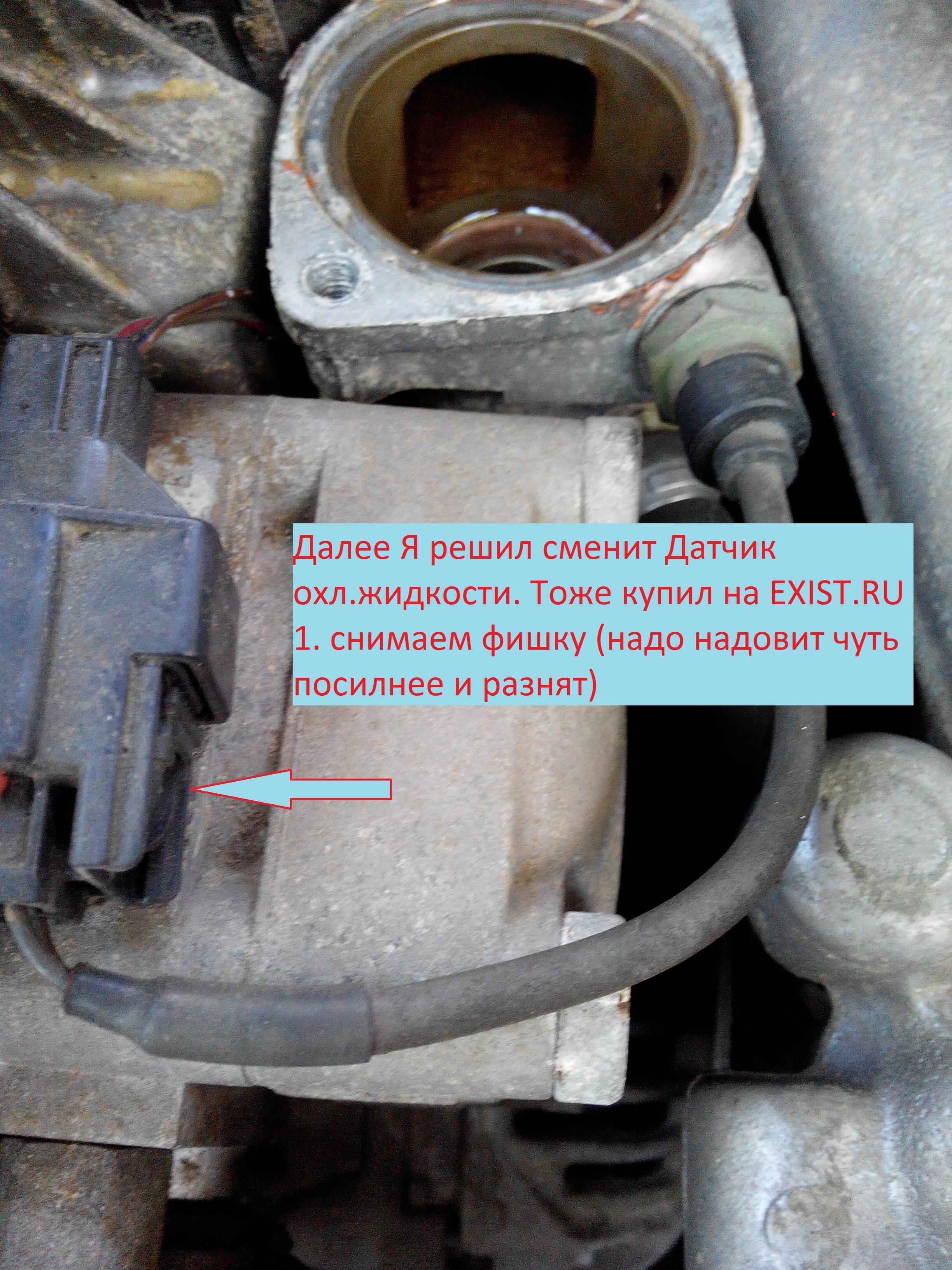

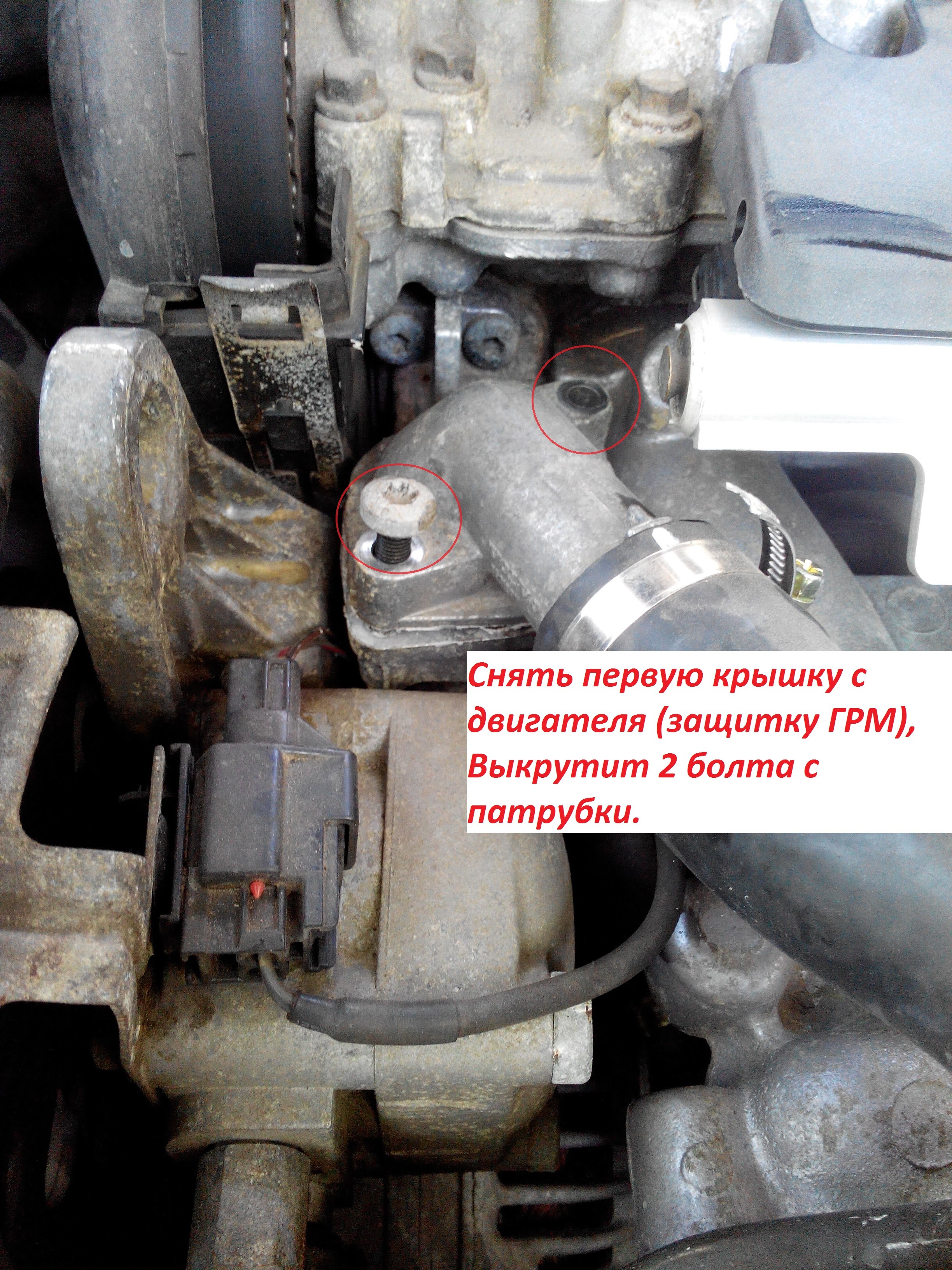

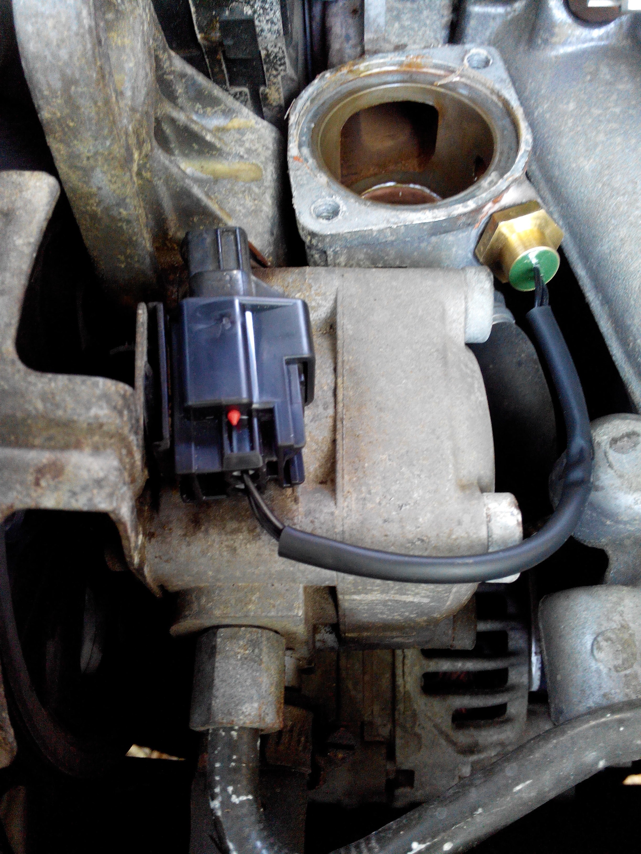

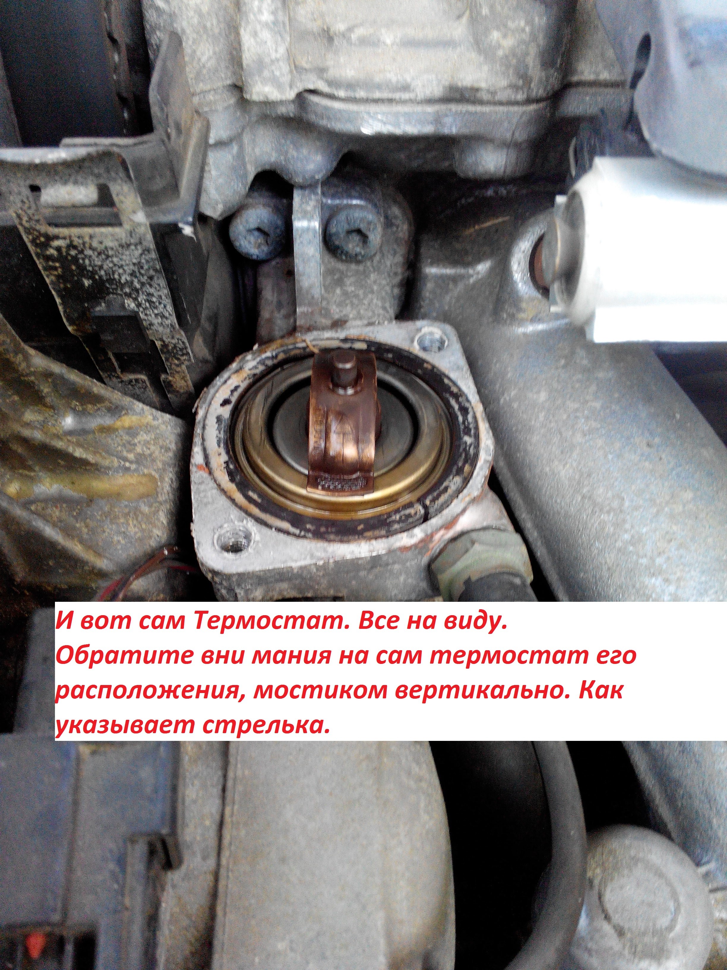

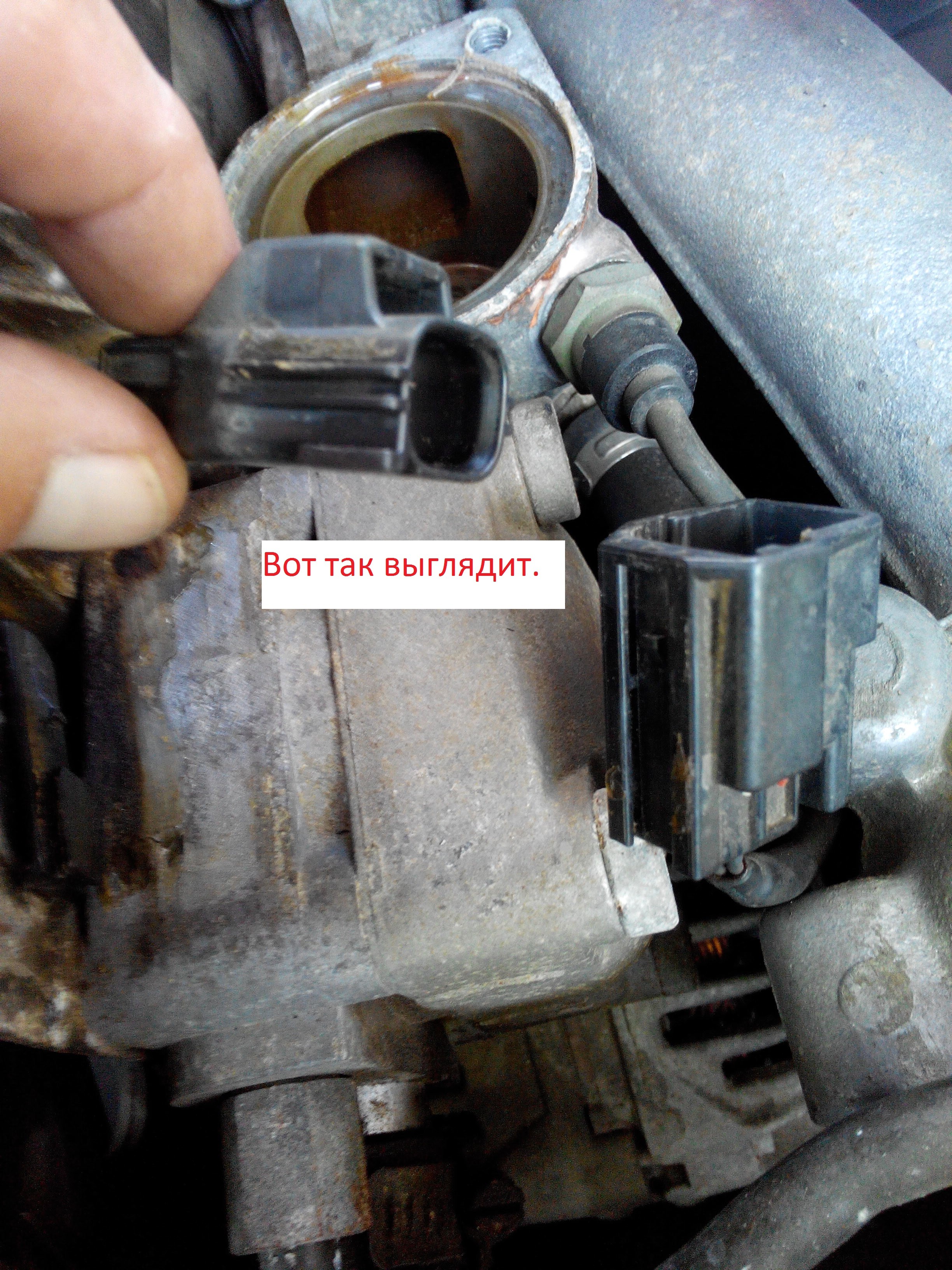

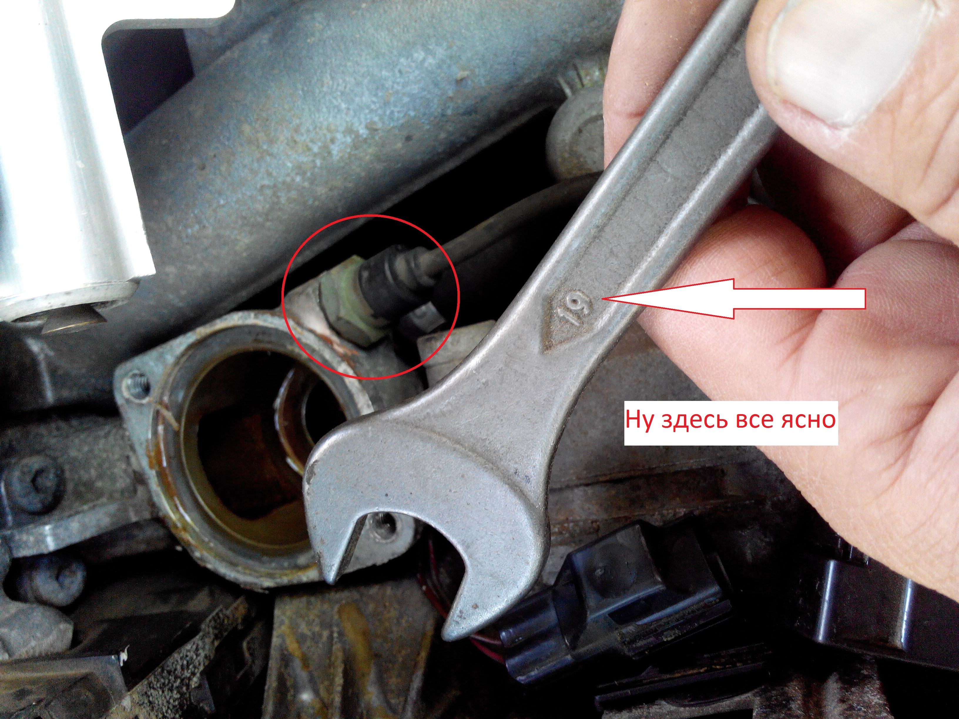

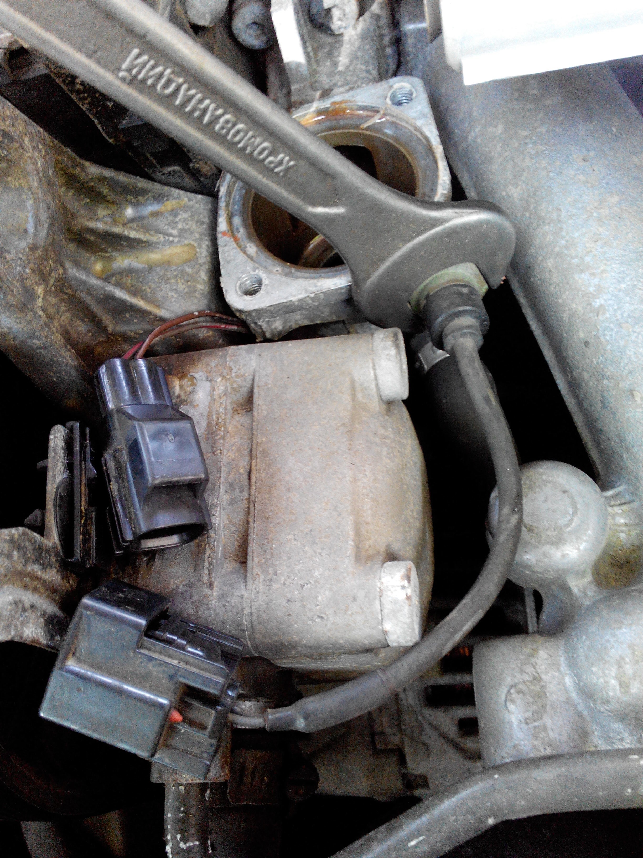

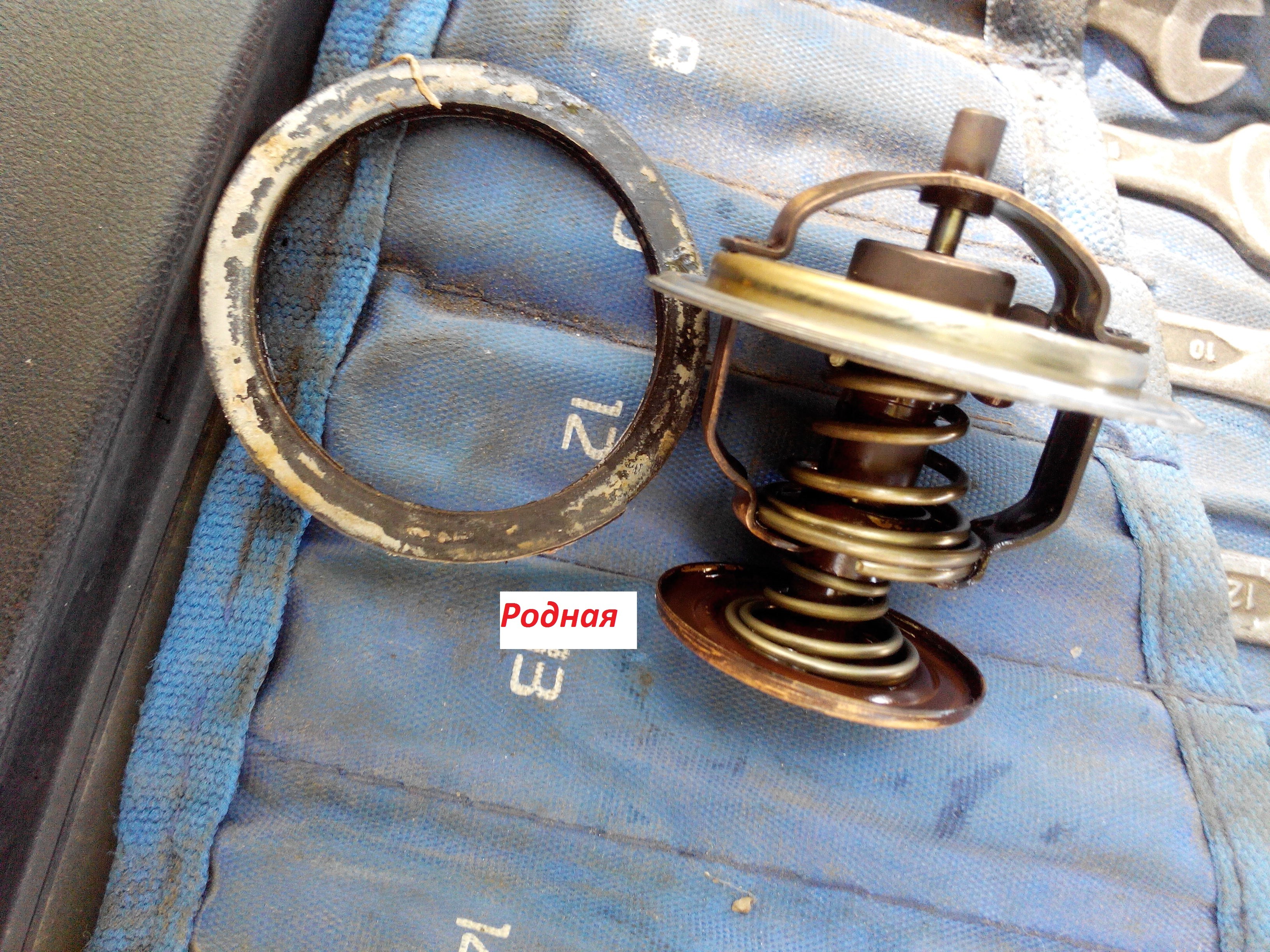

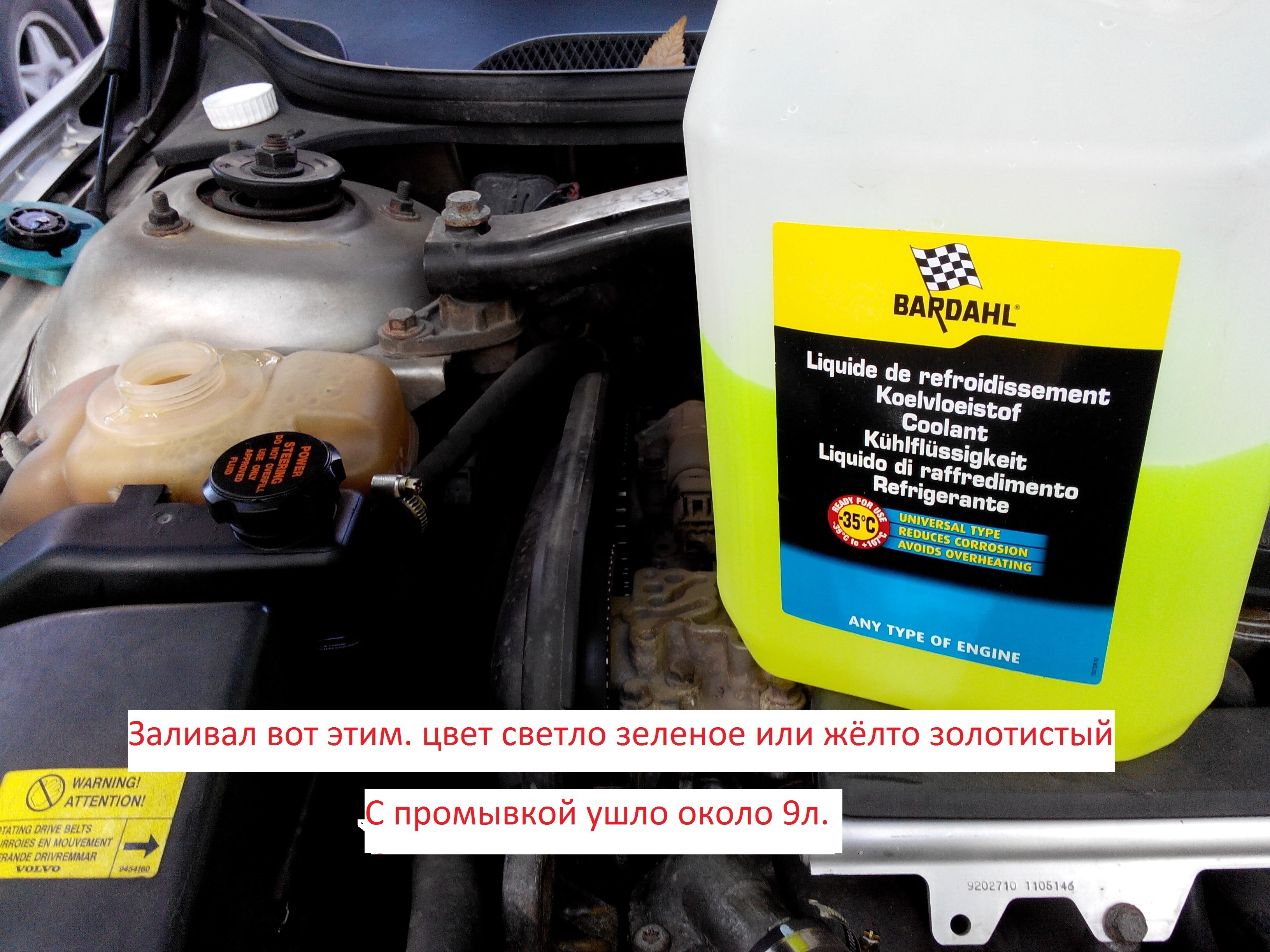

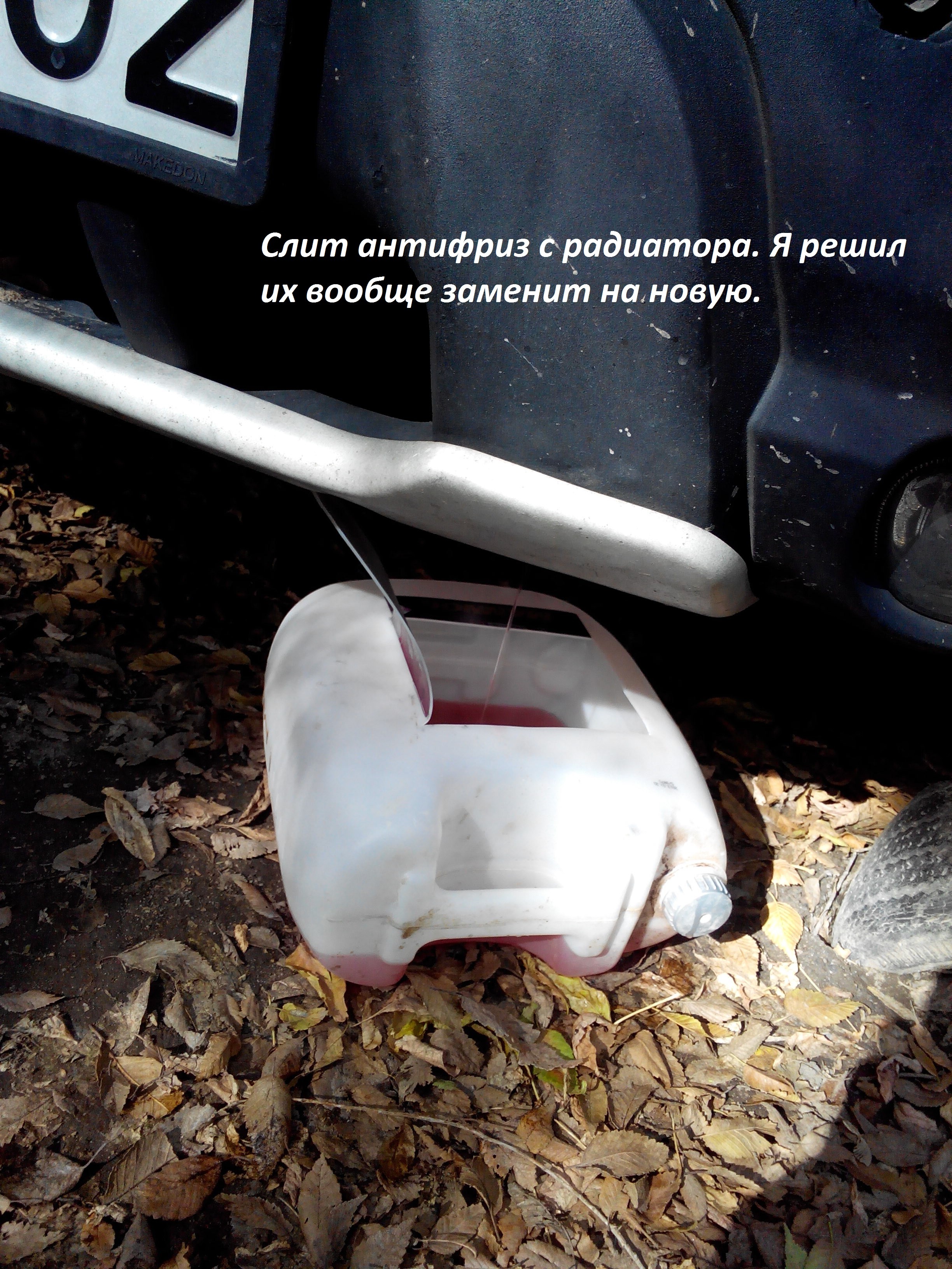

Добрый день Всем. решил летом заменит радиатор так как он потек. Купил новую и заодно заменит термостат, датчик охл.жидкости. Хочу выложит фото-отчет работы может кому-то будет полезным. Удачи Всем
