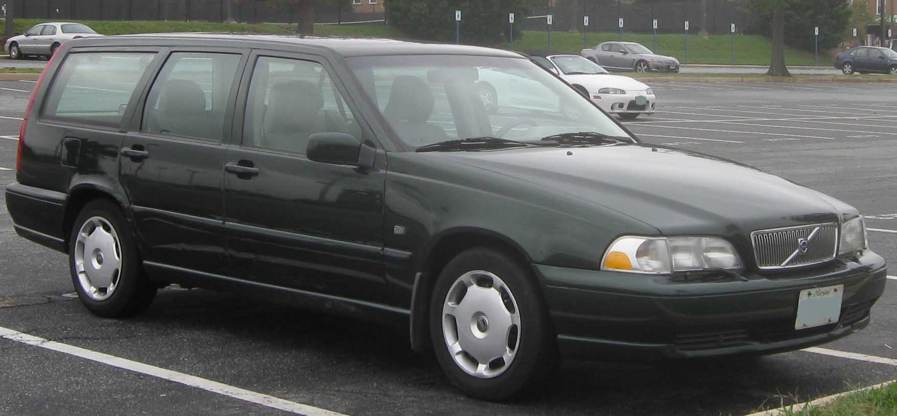

Первое поколения закончили выпускать 2000 где-та в середине, и начали выпускать второго поколения. Та статья для второго поколения!!!
C 1997 по 2000.

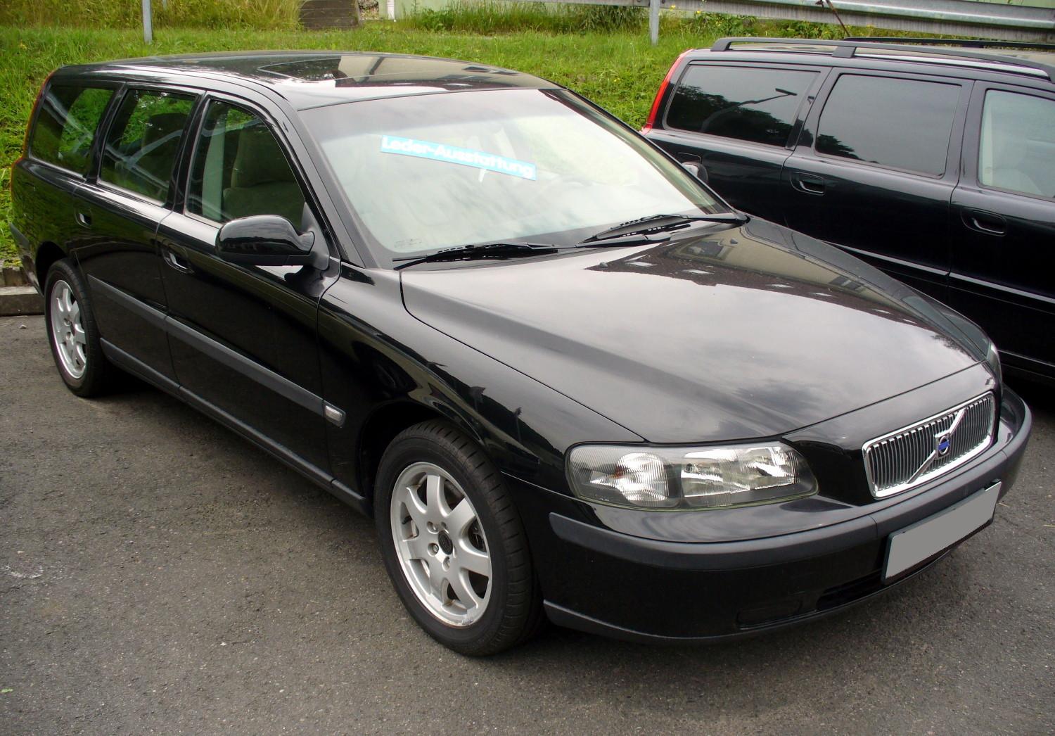

С 2000 по 2007.
