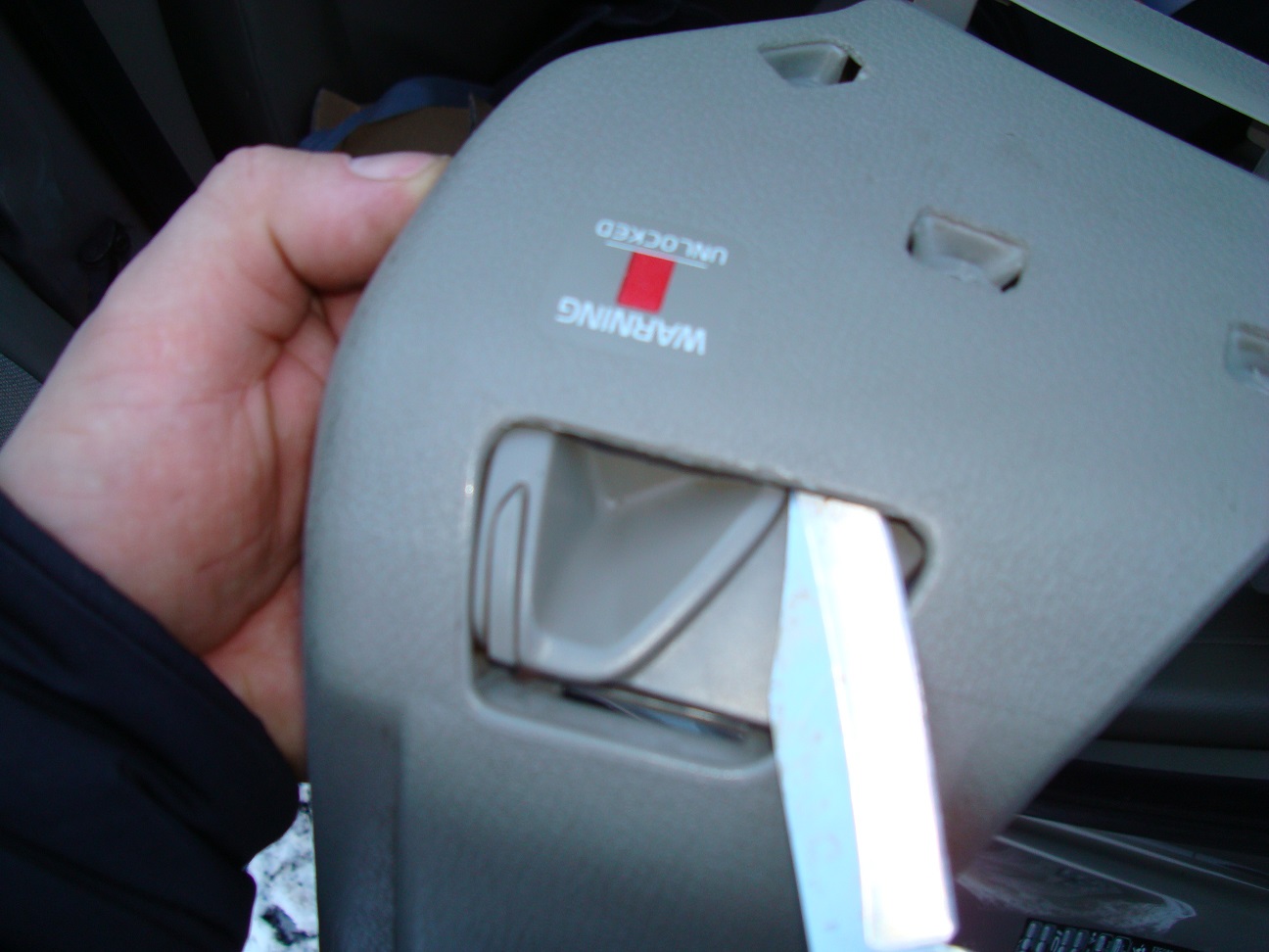

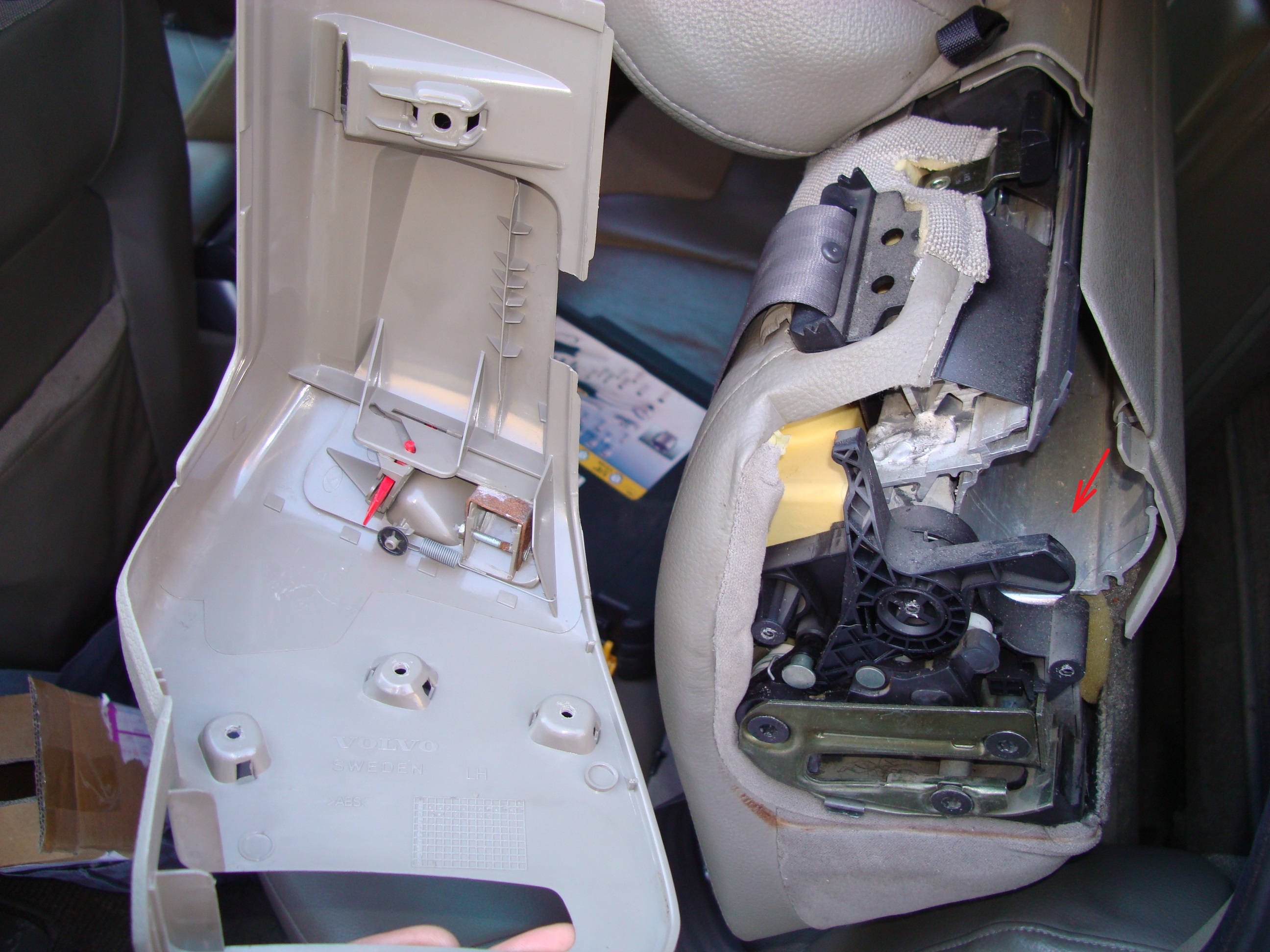

Случилось три года назад, решил погрузить длинные предметы. Тут я обнаружил, что не могу открыть замок на сиденьях, чтобы откинуть заднии сиденья.
Пришлось разбирать и смотреть в чём дела. Вот, что получилось.

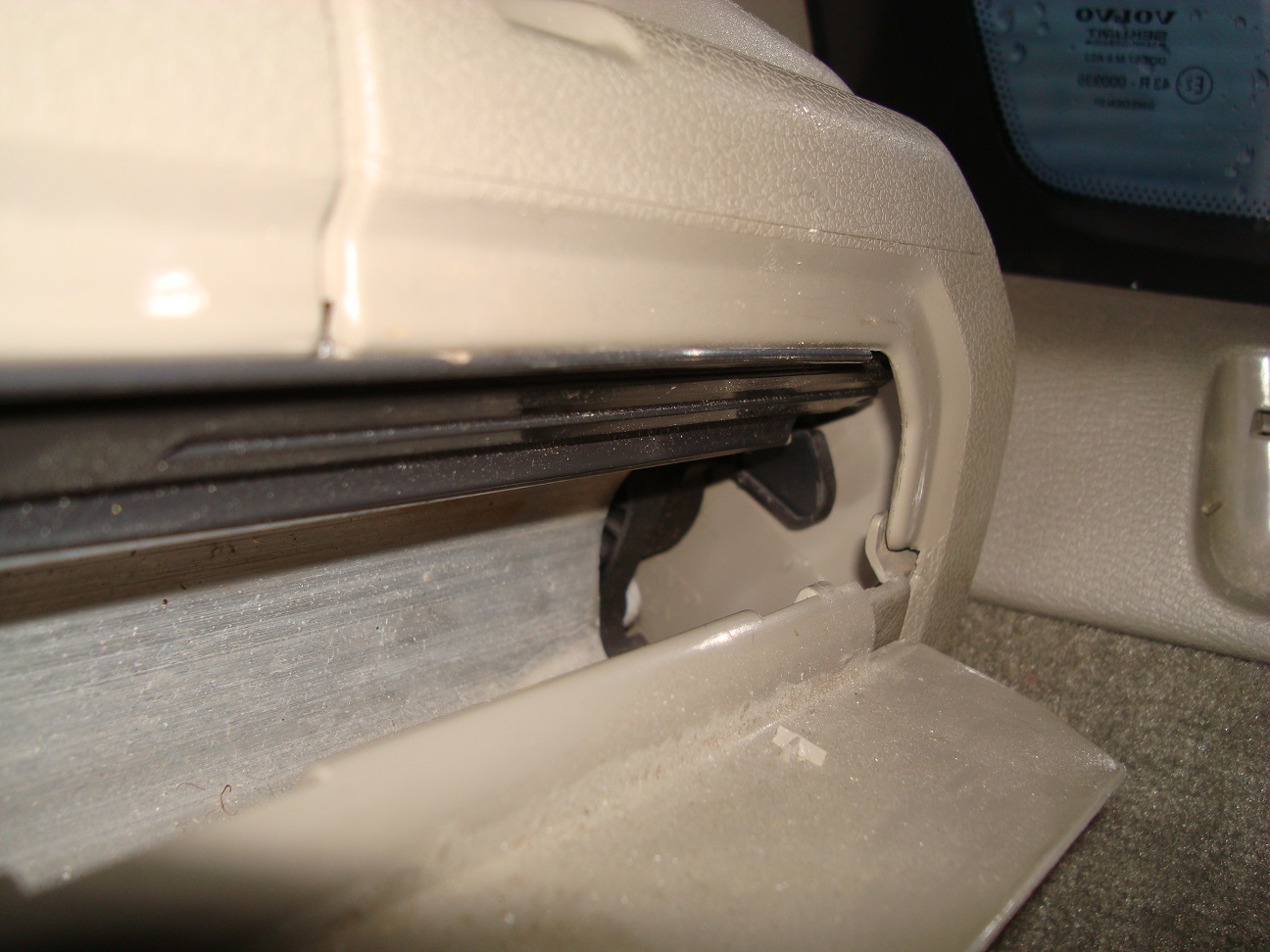

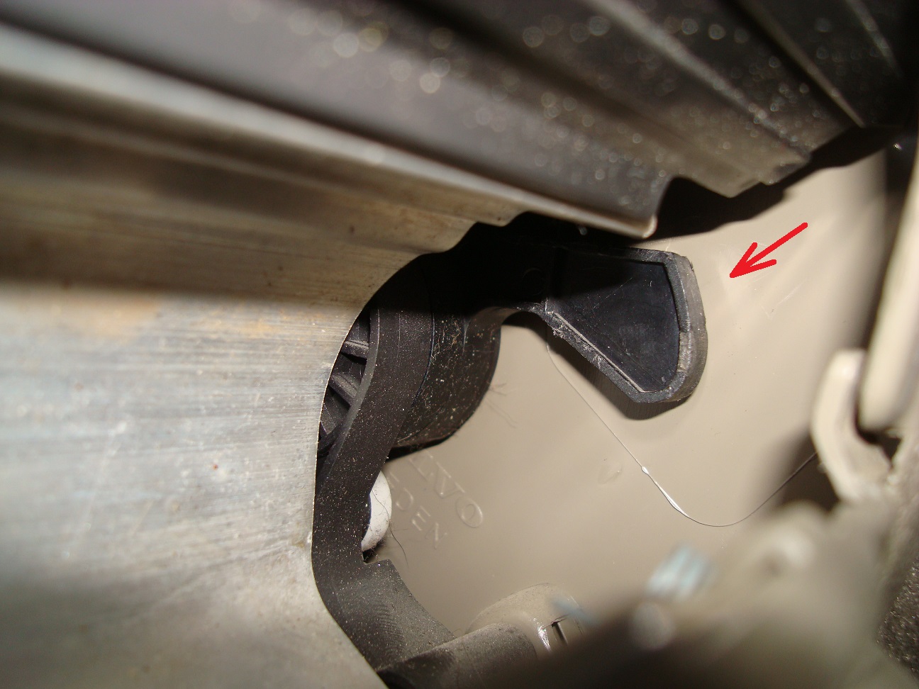

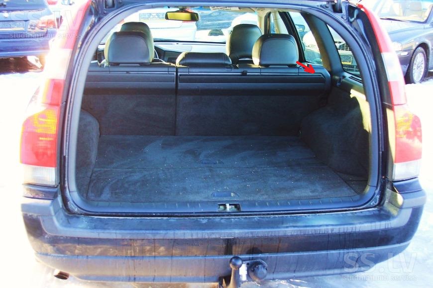

А, чтоб откинуть сиденья нужна открыть крышку, просунуть отвертку или пальцы
Нажать на этот рычажок вниз

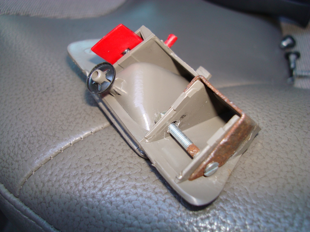

Типерь как починил.

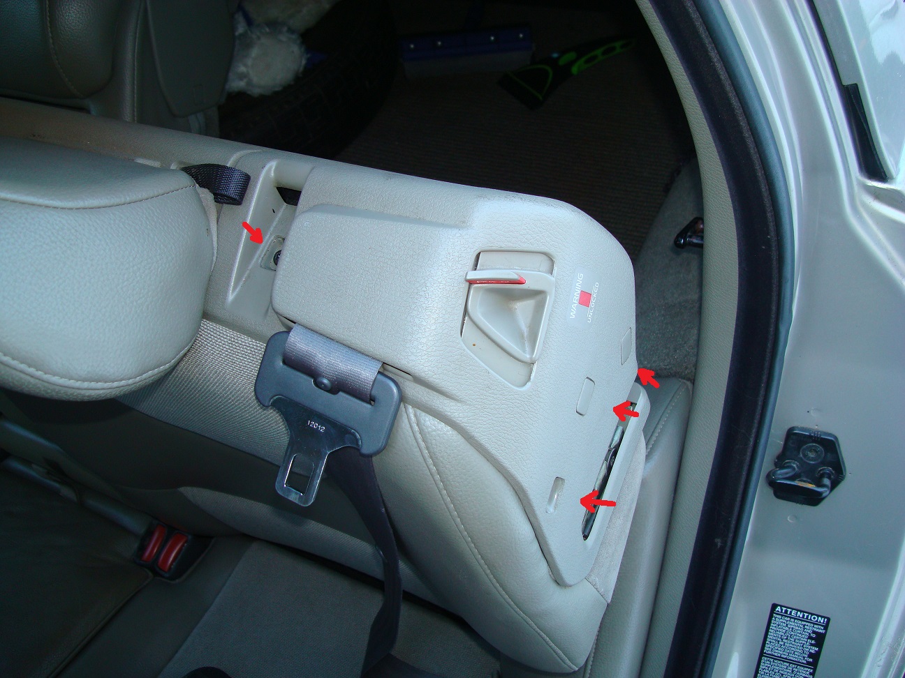

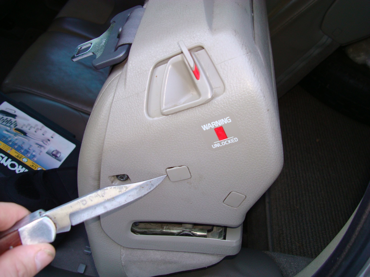

Снимаем заглушки.
Звёздочка (Т 25) откручиваем шурупы.

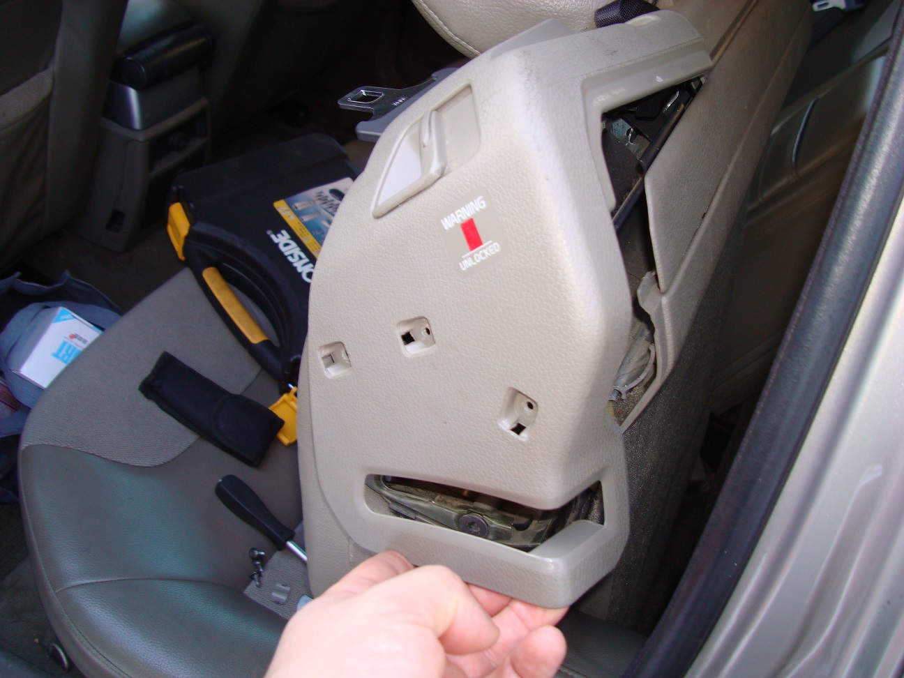

Снимаем пластмассу, только без фанатизма. Можна сломать крепления.

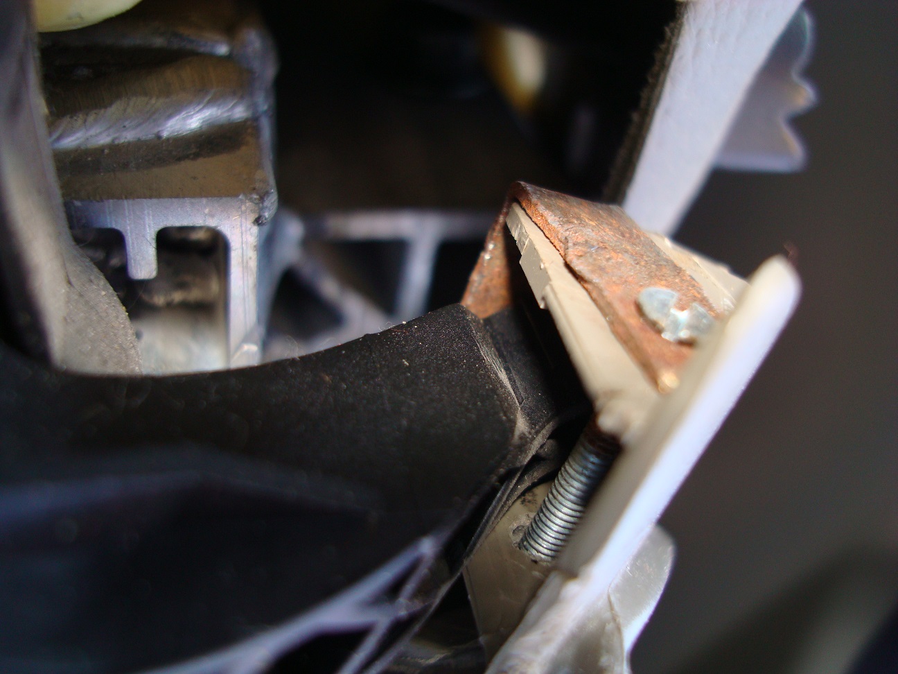

Просовываем и осторожна вынимаем.

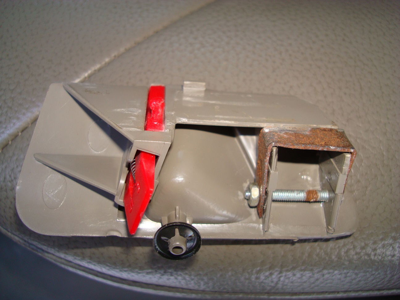

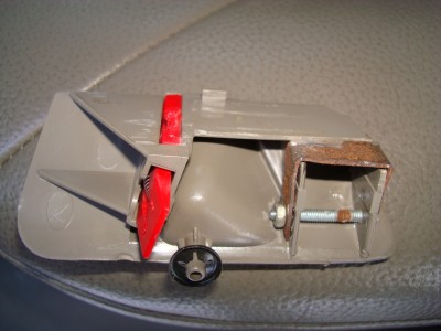

Я сделал железную скобу, просверлил её и пластмассу вставил болтик для усиления.
Работает до сих пор. :ok:

Спасибо за отчёт! Но я так и не понял в чем в итоге проблема - усиленная пластмасса ломается или хлипкая просто изначально? В чем причина проблемы?

Ломается усиления пластмассы и стенки пластмассовые становятся эластичными. И за этого с каждым разом всё трудней открывать замок. А потом вовсе нельзя открыть.
