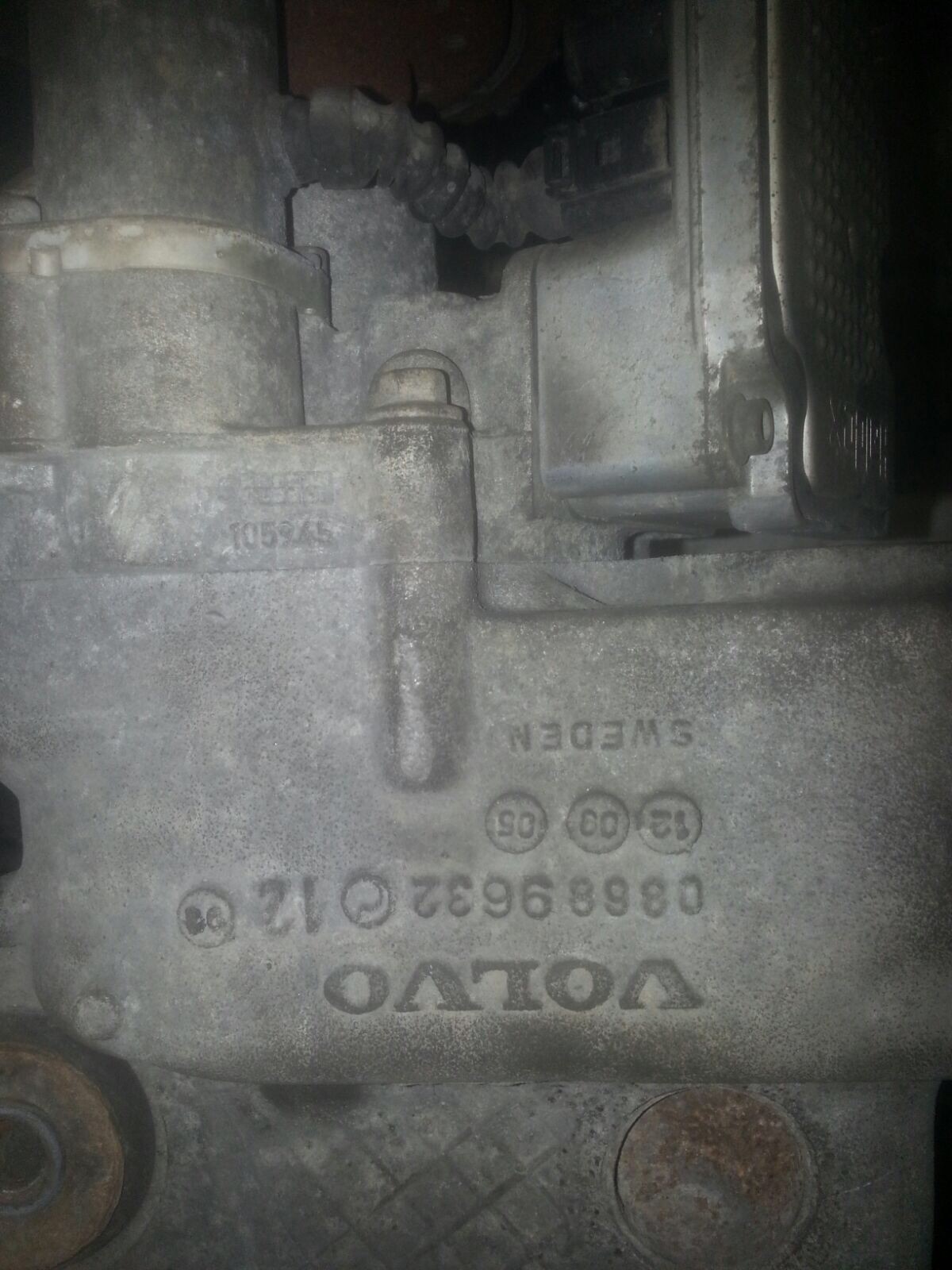

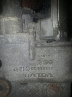

Господа, прошу помощи в поиске большей информации о редукторе (что это за зверь и что он из себя представляет)
Работы проходят медленно, так как вечерами после работы всё делается.
Задам один вопрос, кому-то покажется глупым, а меня интересующий: в Халдекс масло отдельно от всего редуктора заливается или там всё вместе? Повторюсь, для меня это первый опыт подобный.
Заранее спасибо

Сообщение Петрович » 11.09.2015, 11:19
Масло и фильтр для муфты только оригинал и конечно масло меняется отдельно. На форуме есть тема, а на ютубе много видео как надо менять.
Задний редуктор (угловая передача) практически вечный. Туда лазить не обязательно, разве только масло проверить для самоуспокоения. Масло в редукторе стандартное - какая-нибудь синтетика, sae 75w90 например.
(Пишу со смарта и ссылки скинуть затруднительно)

Сообщение Фёдор » 11.09.2015, 12:27
Петрович,
Спасибо за информацию. Сегодня будем разбирать сам Халдекс. Ну и масло в редукторе поменяем заодно :)
Будет больше информации, отпишусь.
