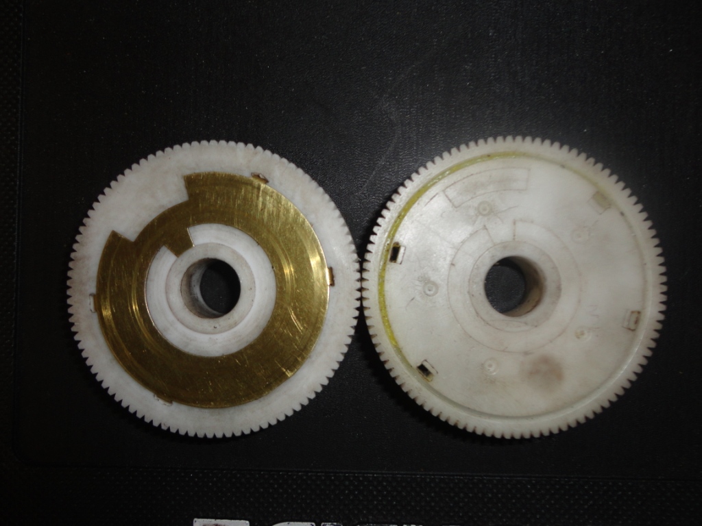

Сообщение Jurijs » 07.03.2017, 18:53
Я ищу для Volvo V70

Сообщение zepco » 07.03.2017, 20:33
Jurijs писал(а):Я ищу для Volvo V70
Можно обратиться в клубный сервис. У Алексея вроде были такие.
Если интересно, могу предложить напечатанный на 3D принтере вариант. Кто первый осмелится проверить на износостойкость, распечатаю бесплатно.

Сообщение pekareff » 17.05.2017, 23:25
2 дня отмачивал wd и расшатывал вал...
Но вопрос про другое. Там внутри заводская смазка оказалась перемешана с ржой. Пришлось всё вычищать.
Какую смазку можно использовать вместо заводской?

Сообщение Петрович » 18.05.2017, 14:27
Морозо и влагостойкую. Литол очень даже подойдёт.

Сообщение onehit » 30.05.2017, 14:44
Добрый день!
А в РФ выслать возможно шестеренку на XC90 11го года?

Сообщение seregak » 02.05.2018, 10:36
А кто нибудь знает какие детальки стоят на платке в корпусе стеклоочистителя?

Сообщение mitja » 02.05.2018, 21:06
Есть stl?

Сообщение zepco » 07.05.2018, 21:19
mitja писал(а):Есть stl?
В приложении .STL и исходник.
Чертил по примеру ради интереса. Возможно размеры не совпадут идеально, нужно печатать тестовую деталь и проверять.
ABS и PLA для шестерён не подойдёт, нужно печатать нейлоном или полиамидом.

Сообщение TKZoo » 11.08.2019, 17:37
А вариант "вечную" шестерню на фрезе сделать есть или купить не пластиковую. Или если не пластик, то начнет жрать дальше что нибудь?

Сообщение zepco » 11.08.2019, 18:53
Ломается самое слабое звено. Если шестерня будет более износостойкой, то в следующий раз будет ломать уже что-то другое.
