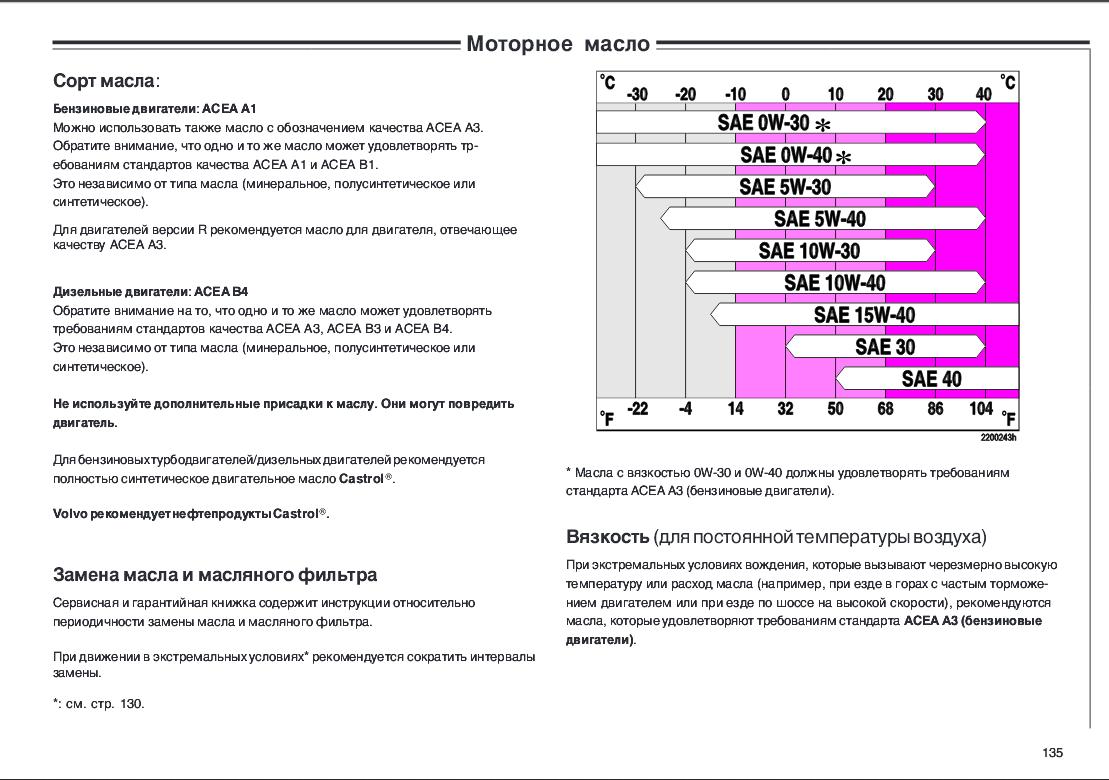

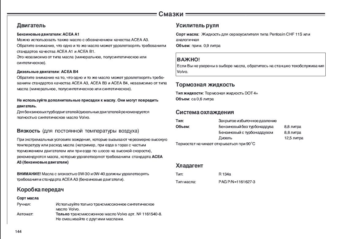

Сообщение igorj » 14.02.2016, 18:50

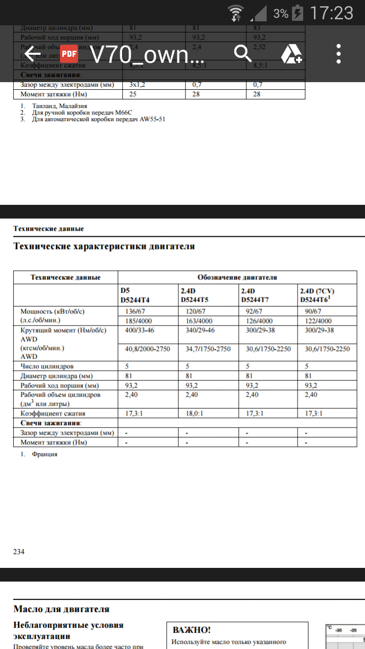

Нашел в мануале по поводу масла. Вот только на eparts.lv нет масла Castrol 0w30 ACEA A5/B5 есть 0w30 C2/C3 :lol:
A на Volvo corporation для дизелей до 2005 года рекомендуемое масло ACEA A3/B3/B4
Какое брать?

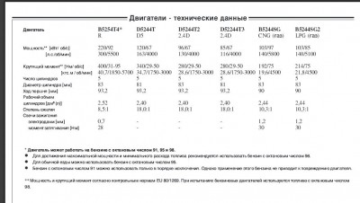

И еще глянул в мануале. 120 kW мотор D5 не считается что ли? Всю жизнь думал что 2.4 120 kW это D5

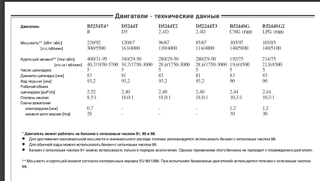

igorj писал(а):Нашел в мануале по поводу масла. Вот только на eparts.lv нет масла Castrol 0w30 ACEA A5/B5 есть 0w30 C2/C3 :lol:
Какое брать?
Ты наверное не тот мануал смотрел... :)

Сообщение igorj » 14.02.2016, 19:27
Ну незнаю , у меня чутка побольше класификаций моторов. И по твоему мануалу какое масло лить надо?

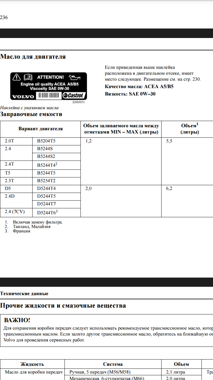

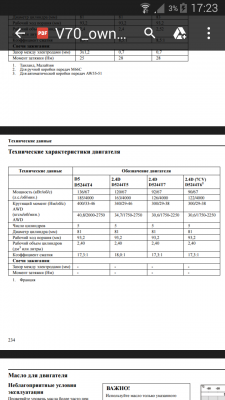

Сообщение RoNi » 14.02.2016, 19:34
Это не по моему, а по твоему году выпуска. А ты мануал смотрел после 2005года. А что у тебя залито? То и лей. Если не знаешь , то 5W30, 5W40.

Сообщение RoNi » 14.02.2016, 19:36
Вот мануал для твоего года
ТУТ
