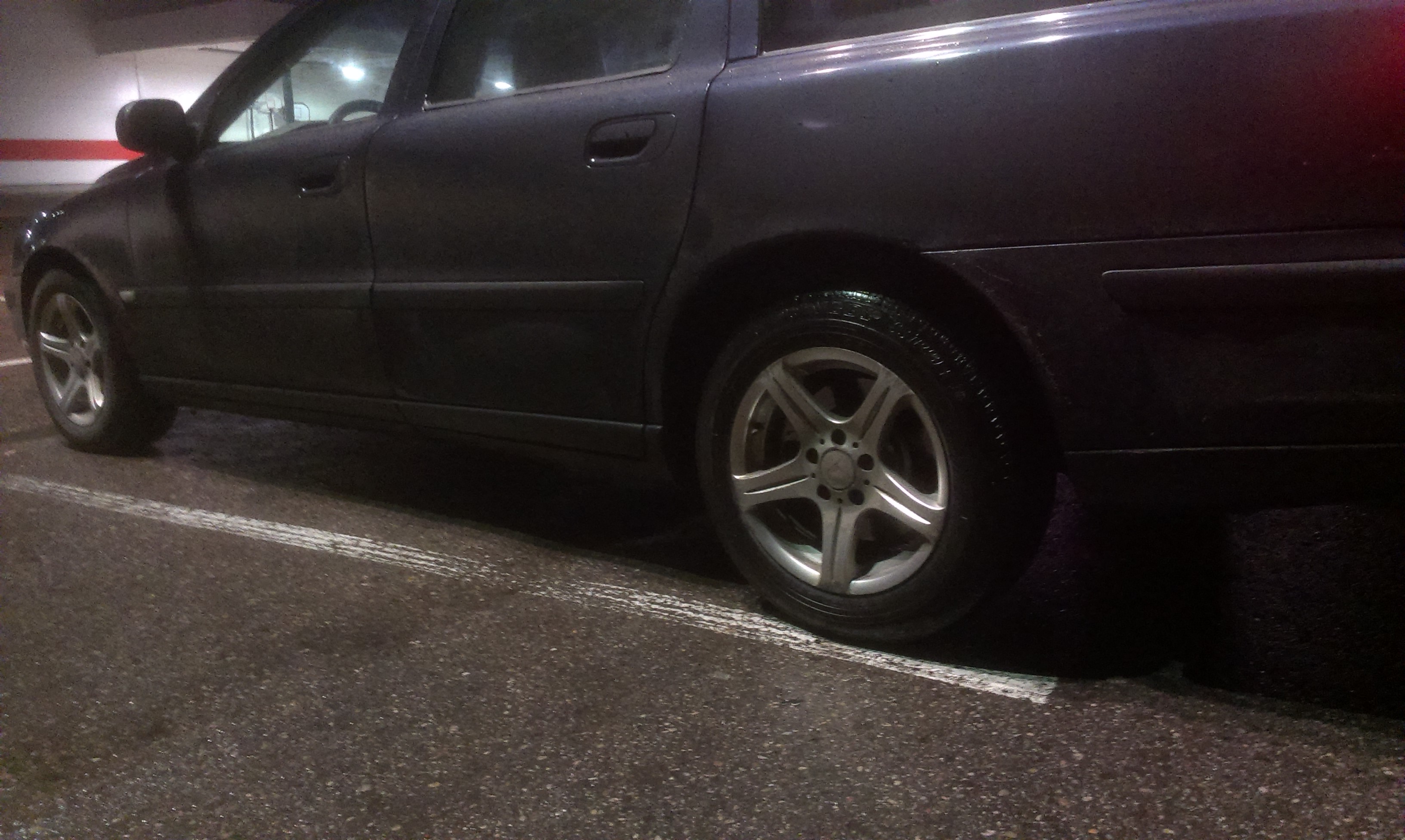

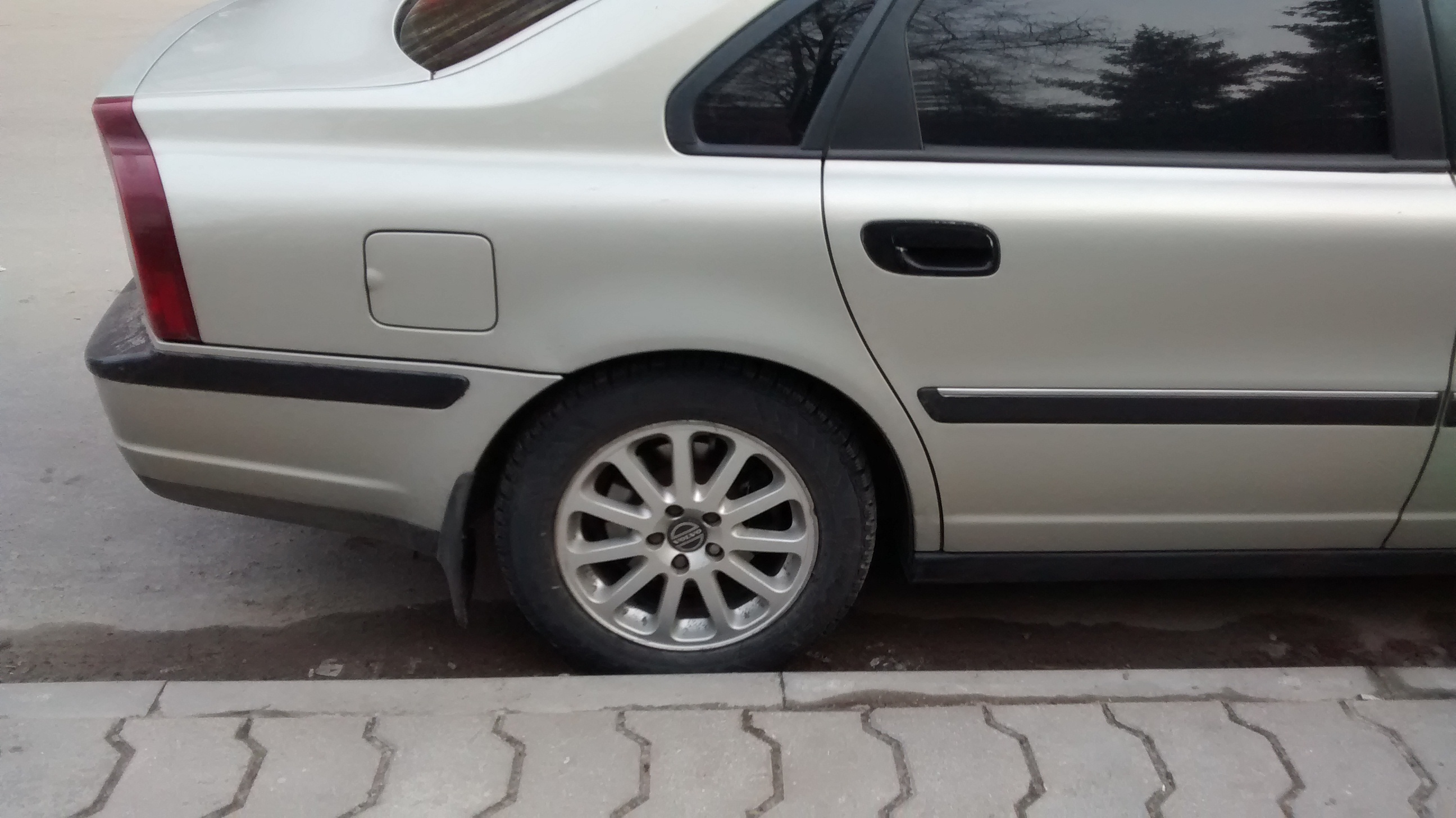

Сообщение Alexanderrr » 05.04.2015, 00:40
вначале поставил б/у пружины и машина стала как на предыдущих фото, поставил новые LESJÖFORS усиленные 16 мм виток толщиной и вышло так как должно быть, сейчас видно нужно ставить 16-ые диски :mda:

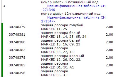

Сообщение mitja » 07.04.2015, 09:30
После поездки в Беларусь и обратно с загруженным багажником
одна сторона так и не выпрямилась :(
походу придётся менять пружины
номера нашел, а вот с маркировкой не очень понятно
кто сможет пояснить?
и стоит ли запарится на счёт оригинала в данном вопросе или LESJÖFORS тоже хорошо ходит?

Сообщение Петрович » 07.04.2015, 16:52
LESJÖFORS :ok:
Цвет - это маркировка жёсткости, нанесены краской на пружину. Пружины должны быть одной маркировки. Вроде с белой маркировкой будут самые жёсткие. Ты спроси когда покупать будешь - продавцы должны знать. Покупают обычно по цветовой маркировке.
На цифирки я бы не парился - это там вроде как толщина, шаг, ну ещё что-то. Вроде так.

Сообщение mitja » 07.04.2015, 22:12
Петрович писал(а):Пружины должны быть одной маркировки.
на сколько я знаю - это только для AWD
на моно приводе хватит одинаковых на одной оси
хотел на eparts заказывать - там особо с ними не поболтаешь
