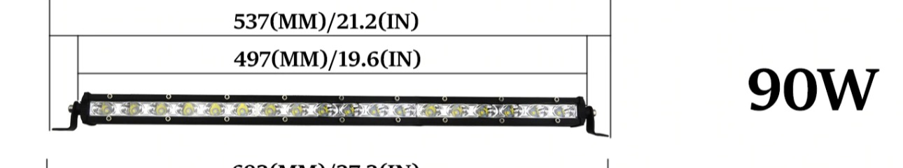

Skacok85 писал(а):А можно посмотреть саму лампу и как она крепится на машине? внешний вид интересует!!!
Если сильно интересует, то на выходных, когда светло, могу сфоткать. А так как на картинке. Светодиоды типа Cree HXP 6500K. Корпус алюминиевый с охлаждением. Родное крепление выбросил, потому что короткие уголки. Поэтому идём в DEPO и покупаем уголки стальные, цинкованные (померить по месту), что бы лампа была ниже номерной рамки (крепим за рамкой на полку бампера). И всё. Отвёртка и саморезы в помощь.
P.S. Можно придумать и другое крепление, тут уже ваш полёт фантазии.
