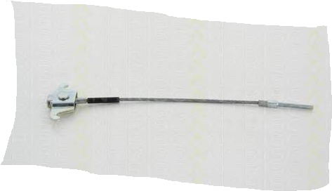

stepan4ik писал(а):Хз, был у алексея с этой проблем когда купил вольву, часа 3 провозились с вольвой и в конце поставили вот такие фигни - https://g-a.d-cd.net/3f611bu-960.jpg и не надо ничего химичить,!! вот только номер детальки не в курсе! знаю что на БМВ е36 вроде тоже такие стоят!))
Ну это и есть химичить,про это я и написал,что разводящий механизм и что от модели хз какой,а ТИПО мне уже говорили от Вольво 3 серии ,теперь еще и бмв,скажите лучше код детали чтоб можно было заказать.
Вот номер детали, оказывается не от какой он там не 3 серии, а вроде как от 940 (как написано в интернете) - №677525 :good:

надеюсь теперь починится у тебя ручник!!!! :good:

Приветствую всех ))) настигла и меня та же проблема, у меня в70 2002 года с Д5 мотором, поменял задние диски тормозные,колодки,и колодки ручника,всё новое,но ручник еле еле на одно колесо,натяжка из салона не помогла.Сам в Даугавпилсе, может тут есть тоже местные,и кто то подскажет,куда подьехать,и от чего конкретно купить эти разводяшие механизмы ? :drinks: ТО на носу,надобно сделать )))

Saneek писал(а):Приветствую всех ))) настигла и меня та же проблема, у меня в70 2002 года с Д5 мотором, поменял задние диски тормозные,колодки,и колодки ручника,всё новое,но ручник еле еле на одно колесо,натяжка из салона не помогла.Сам в Даугавпилсе, может тут есть тоже местные,и кто то подскажет,куда подьехать,и от чего конкретно купить эти разводяшие механизмы ? :drinks: ТО на носу,надобно сделать )))
Забыл поменять сами тросы ручника, они наверно с постройки авто стоят. :good:

Как вариант, но разводные механизмы ставить надо! А если трос не порван, зачем его менять? Честно не знаю, где в Д-пилсе купить эти механизмы. Надо поездить и поспрашивать. Все, что есть на складах в Риге, могут заказывать и Д-пилские магазины. Они новые точно бывают. Мне новые у Алексея поставили.

Зачем всех вводить в заблуждение. Устройство ручника очень примитивно. Клиент пишет что натяжка с салона не помогла, а все остальные элементы кроме тросов он поменял. А Вы не допускаете что трос может просто закиснуть или вытянутся за 15 лет эксплуатации(обычно трос плохо двигается в абойме - это пройденый этап). На эти грабли уже наступал. поменять все три!!! троса Я не ошибся именно три, а один из них
и остальные те что идут дальше на развод колодок. И будет вам счастье ручник заработает.
Простите, а кто кого вводит в заблуждение? Да, возможно один из тросов подрастянулся (а как троса ходят нужно было проверить при смене колодок), разводка растяжку и компенсирует. На 850-х и 70-ках разводки стояли, на более новых их убрали. У нас почти все так делают ( я не исключение), потому что это проще и дешевле + облегчает регулировку и в будущем.
