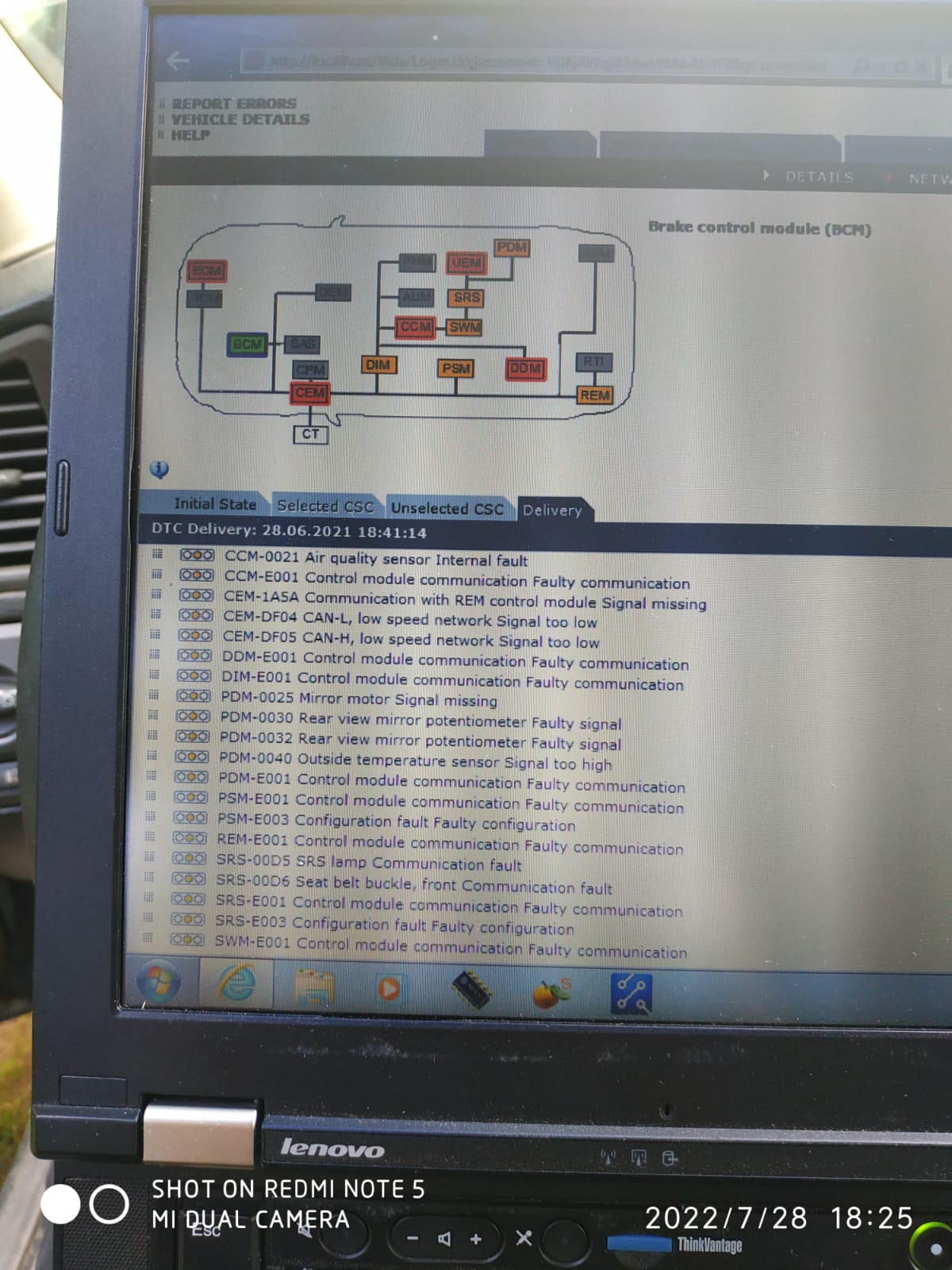

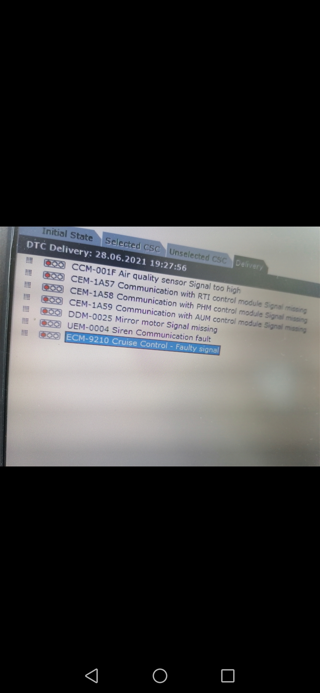

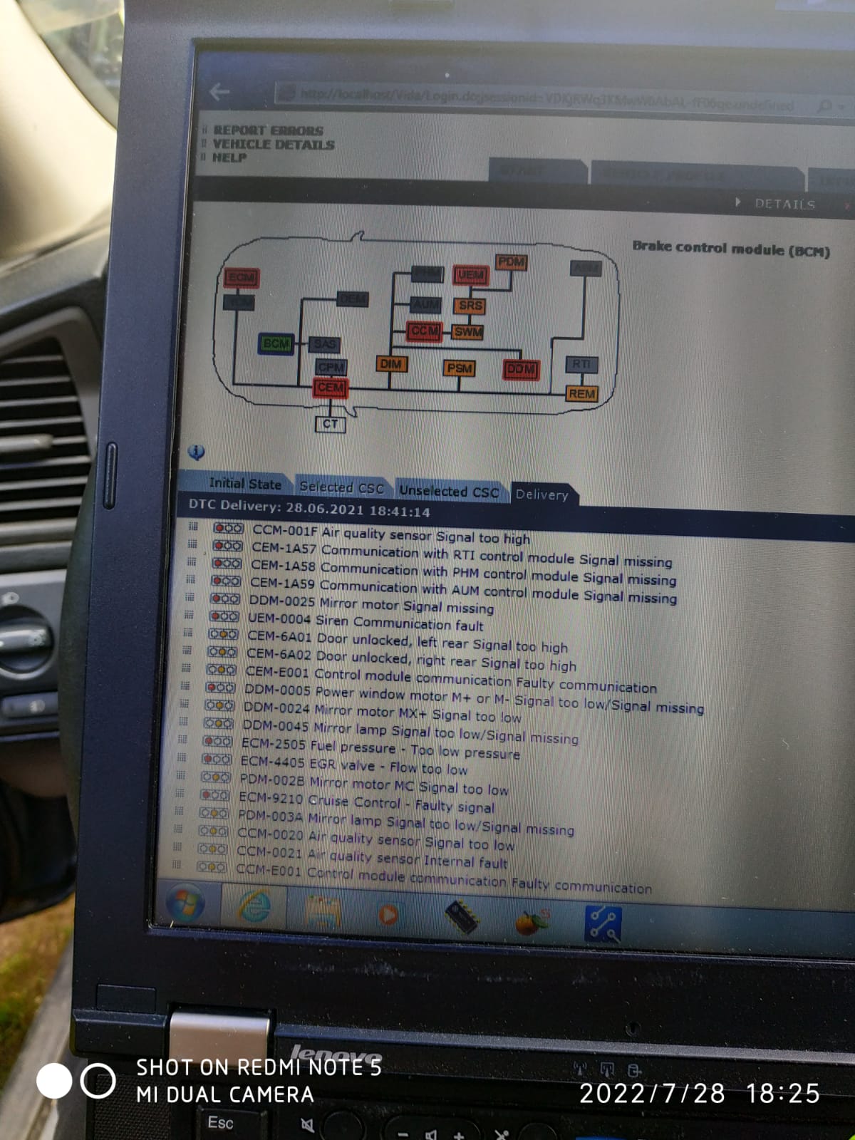

Прошу сильно меня неругать, но примерно месяц назад при замене вакумного уселителя тормозов (ресивера) закоротил главный плюс на массу после чего появились проблемы с приборной панелью она отключается на ходу или вобще невключается также неработают стеклоподьемники передние поворотники и дворники, иногда глючит и центральный замок. С такой проблемой обратился к знакомому он зделал диагностику vida+dice, он приговорил CEM блок. Заказал я бу блок прошили под мою машину поставили все заработало но не на долго прошло две недели и все начелось заново но уже с меньшей переодичность, может быть кто-то может подсказать где искать что моглобы выйти из строя ещё дополнитель и может убивать CEM?
Забыл отметить что приборка часто отрубается после реского торможения! Нечасто но бывает ! Может у кого есть какие догадки? За любой совет буду очень благодарен!!! Volvo v70 D5 2001год

какие ошибки?

Сообщение stark » 06.08.2022, 15:44
это с новым блоком?
Re: Закоротил плюс на массу
Сообщение kosatnak » 06.08.2022, 16:59
stark писал(а):это с новым блоком?
Да это уже с новым блоком после того как мне вновь отключилась приборка

есть фото ошибок после стерания?

Сообщение kosatnak » 06.08.2022, 20:49
kosatnak писал(а):
stark писал(а):есть фото ошибок после стерания?
Эти ошибки что видны они и раньше были

Сообщение stark » 06.08.2022, 21:35
kosatnak писал(а):
я правильно понимаю, магнитола стоит нештатная?
тут ничего критичного нет.
возможно, глючный цем или что-то вызывает сбой и коротит.
пробовать другой цем
