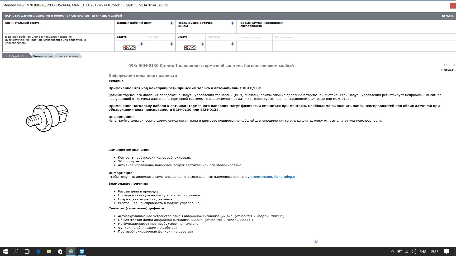

В этот же день подключил виду, вот что увидел:
BCM
593: BCM-0130 Датчик 1 давления в тормозной системе. Сигнал слишком слабый
Прошу помощи, где находится этот датчик и что делать мне? В интернете не смог ничего найти, нахожусь в недоумении.

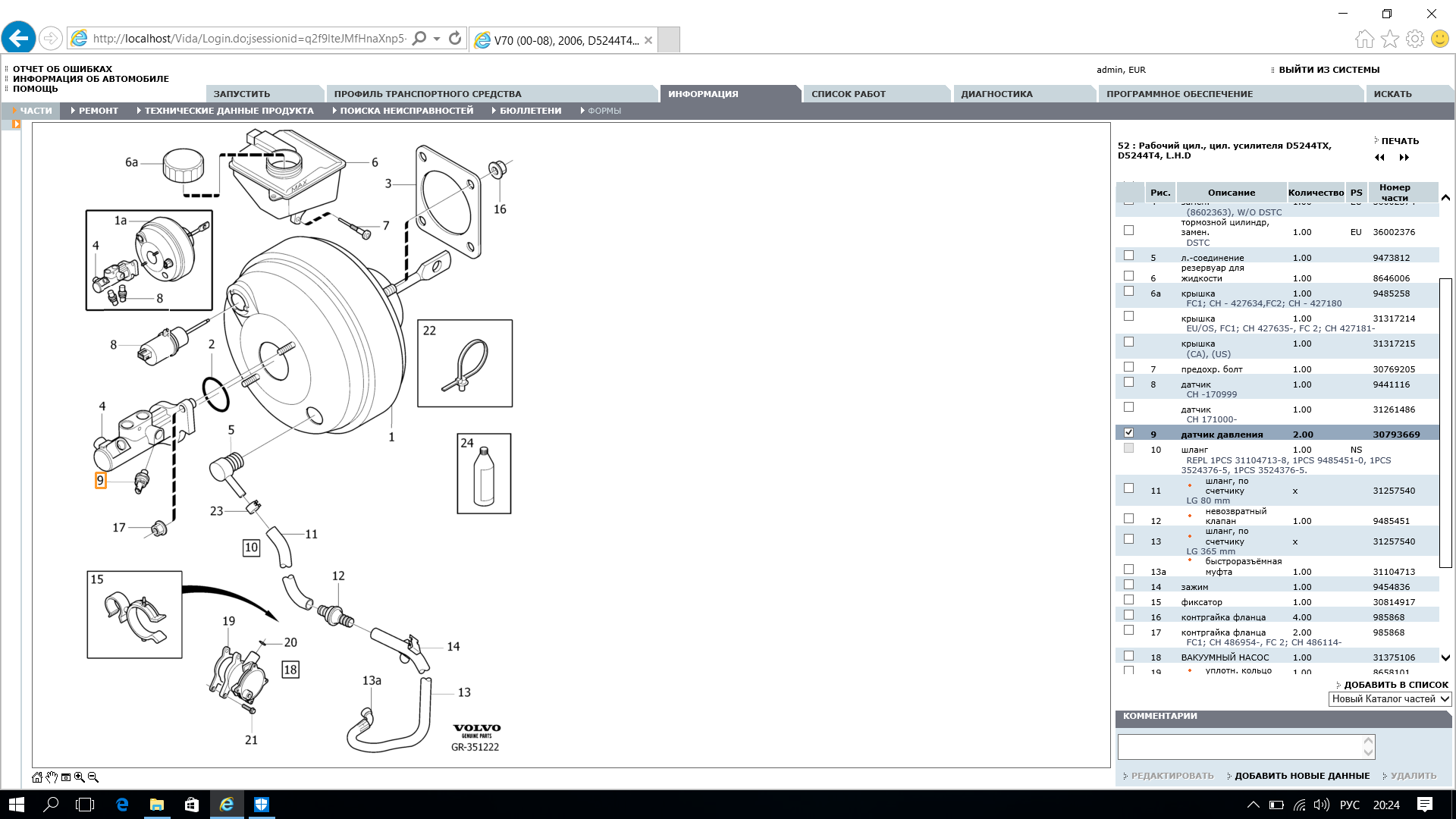

по-моему в ВИДА можно покликать на ошибку и она покажет, где этот датчик. скорее всего либо на вакумнике, либо на гидровалической части АБС
возможно, это вот такая фиговина номер 3524132, где-то на тормозной трубке, скорее всего недалеко от блока АБС

tominsh писал(а):по-моему в ВИДА можно покликать на ошибку и она покажет, где этот датчик
так покликал, просто описание вылезло:
Больше ничего не даёт ВИда

Juger писал(а):это вот такая фиговина номер 3524132, где-то на тормозной трубке, скорее всего недалеко от блока АБС
а что тогда за деталь ? 30793669
и ещё вида пишет что их два, датчика.

Re: Ошибка - Датчик давления в тормозной системе
Сообщение tominsh » 28.05.2017, 20:24
тоже датчик давления, этот в главный тормозной цилиндр вкручивается...
