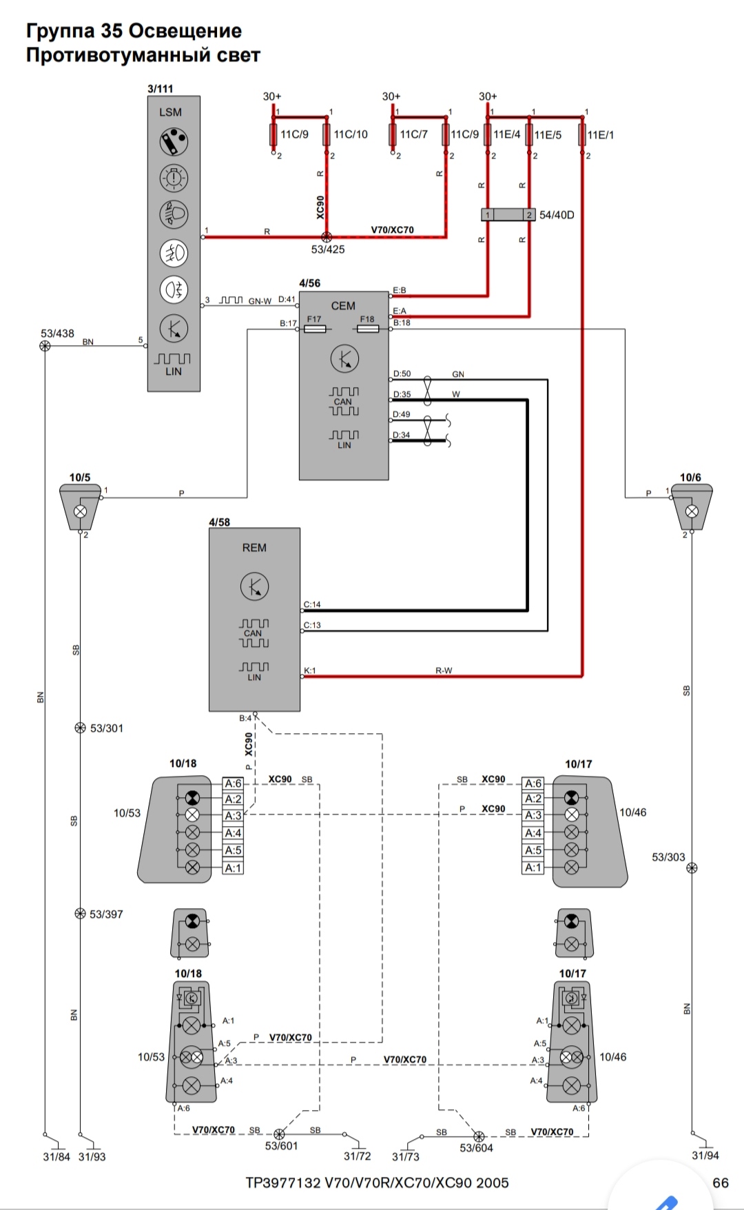

Машина была куплена уже с такой проблемой. Не включаются передние Туманки. Xc70 2004 год facelift. Индикация на кнопке загорается, слышно как щёлкает реле, но на фишках тока нету. Масса звонится всё хорошо, а плюса нету! Что делать народ?

Проверьте предохранители F17 и F18 на блоке CEM. Если предохранители целы, замерьте, есть ли на них питание, при включении кнопки противотуманок. Если питание есть и предохранители целы, то искать обрыв в проводке.

Ооо спасибо! За инфу и схему! На выходных буду проверять. Отпишусь потом. :good:

Во первых надо посмотреть, прописаны ли они в СЕМ.
А то были случаи, что туманки стоят а в СЕМ не прописаны.

Первом делом ВИДОЙ посмотрел компликтацию. Вчера добрался до блока CEM оказалось одного преда не было, а второй перегорел. Так что проблема решена! Всем спасибо! :drinks:
