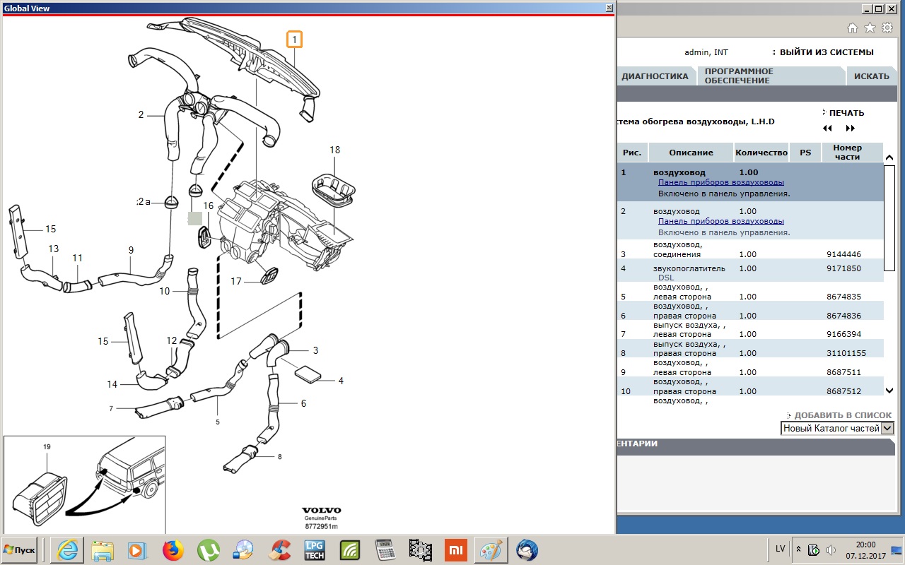

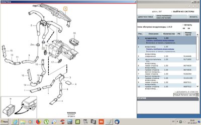

Сообщение borbum » 07.12.2017, 20:59
pekareff писал(а):Всем привет.
Не подскажите, где б скачать схему/иллюстрацию системы кондиционирования салона?
Со стороны бардачка появились посторонние звуки при перенаправлении воздушного потока (непродолжительный скрежет), прежде чем лезть с отвёрткой, хочу посмотреть, что там да как устроено вообще :)
Это на машину чуть по моложе. Но не думаю что огромная разница.

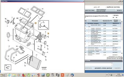

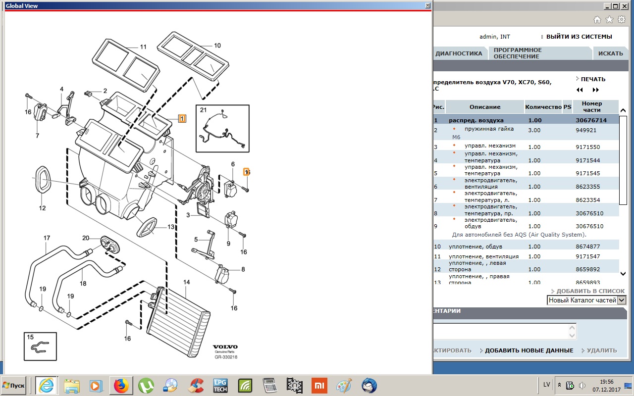

Re: Схема системы вентиляции салона.
Сообщение borbum » 07.12.2017, 21:02
Вот еще.
