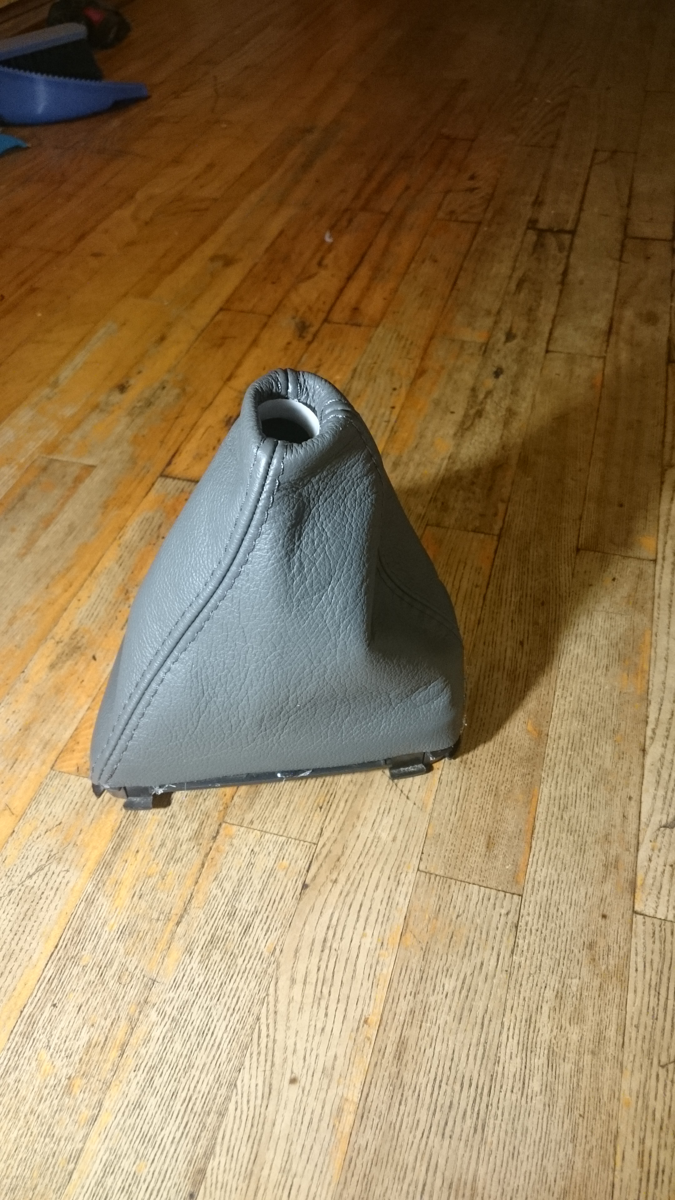

Особо тему не изучая заказал себе вот этот комплект https://www.ebay.com/itm/FITS-VOLVO-V70 ... 2749.l2649 . По цвету оказался светлее оригинала в цвет консоли, в глаза отличие ни как не бросается в итоге. Ставил подглядев описание здесь https://www.youtube.com/watch?v=n4dStLSl5vY
Итак, хочу поделиться с чем я все это имея и ни разу не делав эту прцедуру столкнулся.
Из инструментов паяльник, маленькая и большая плоские отвертки, ножик, шило, зажимы, наждачка и горячий клей, как в видео.

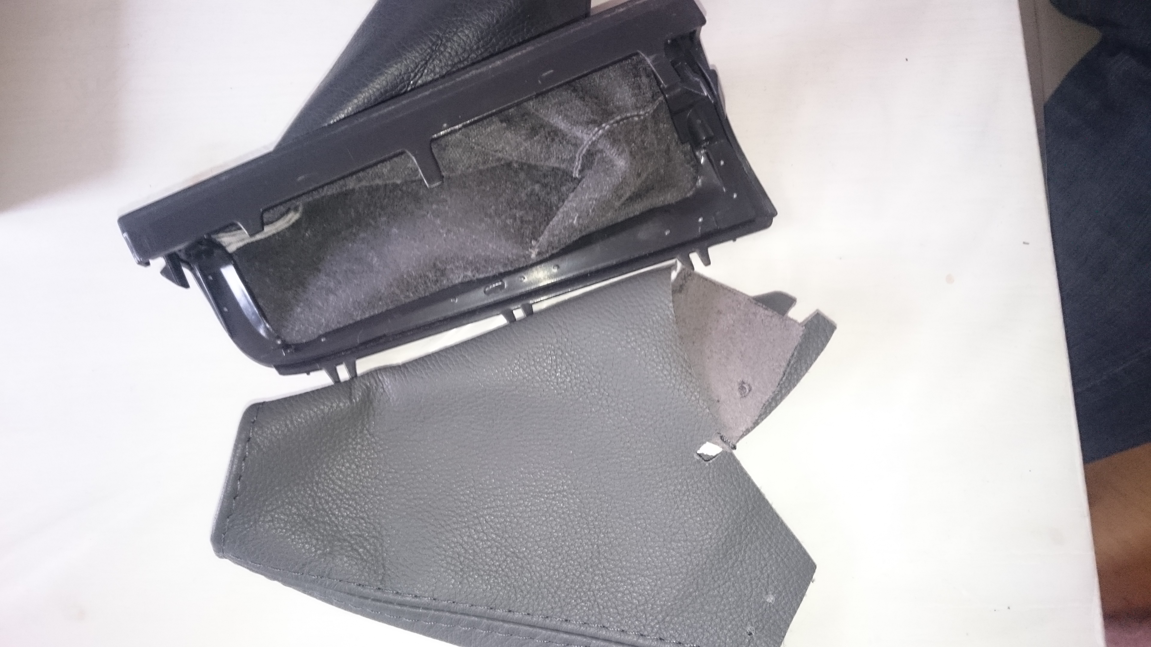

1. Нужно учесть, что кожа гораздо толще оригинальной дермантинки, а значит что-то где-то может нормально не налазить. У меня после проклейки чехол туго залез в рамку так, что защелки даже и не пытаются защелкнуться, а края кожи подободрались (возможно тоже, что слой клея там мог так же оказаться толстоватым).
2. Так же из-за толстой кожи я отказался от верхнего белого колечка в верхней части чехла. Без него так же держится все нормально. Сначала с ним долго не мог защелкнуть фиксатор, потом вроде защелкнулось, но спустя час при включении задней передачи чехол поднатянулся и фиксатор слетел (видно на половину встал). Когда с этим колечком долго мусолишься, оно отклеивается и все приходится начинать заново.

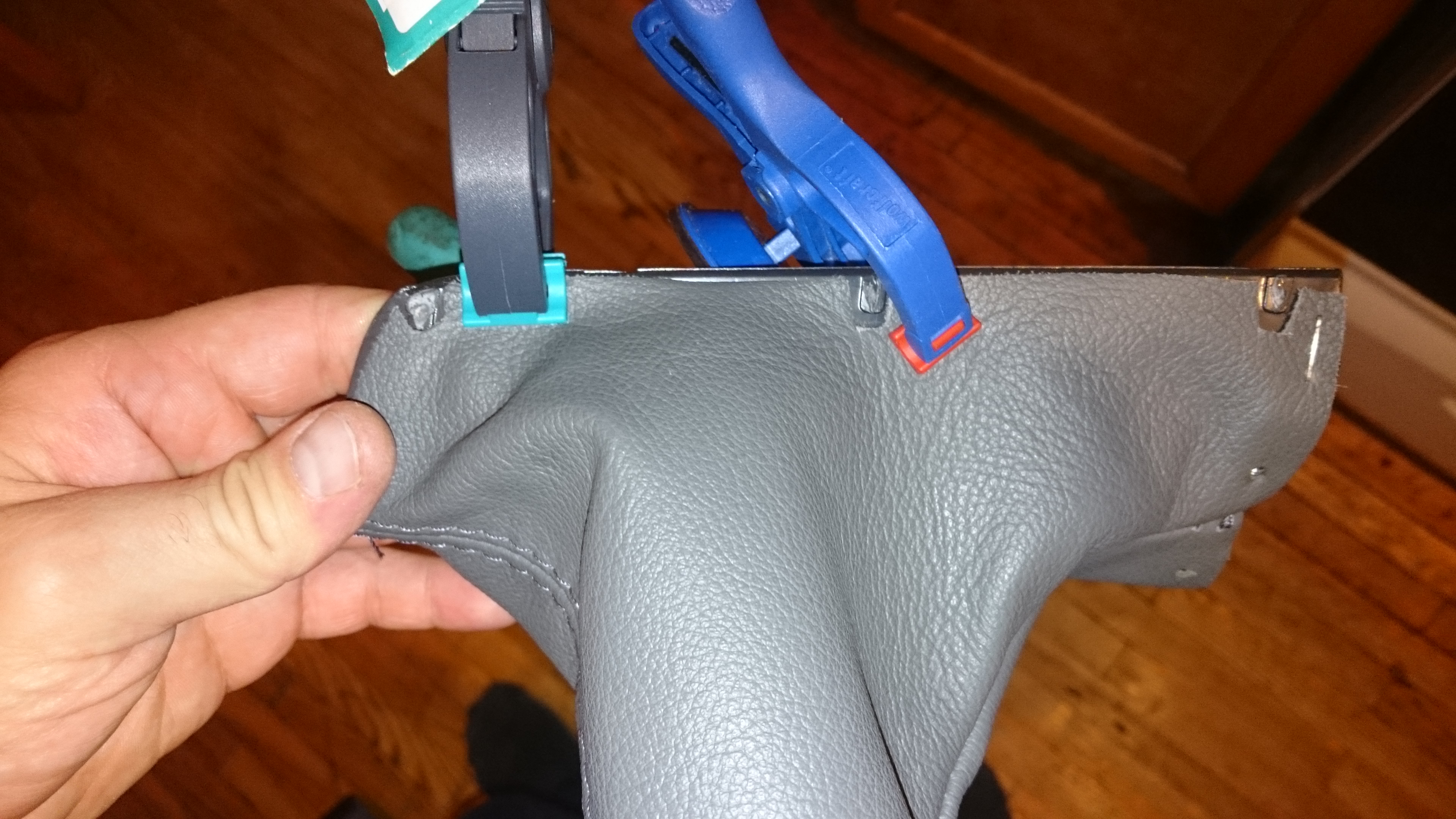

3. Подрезать я старался вообще по минимуму. Сначала просто натянул и зафиксировал зажимами. Кожа эластична и форму можно подогнать не резав лишнее.

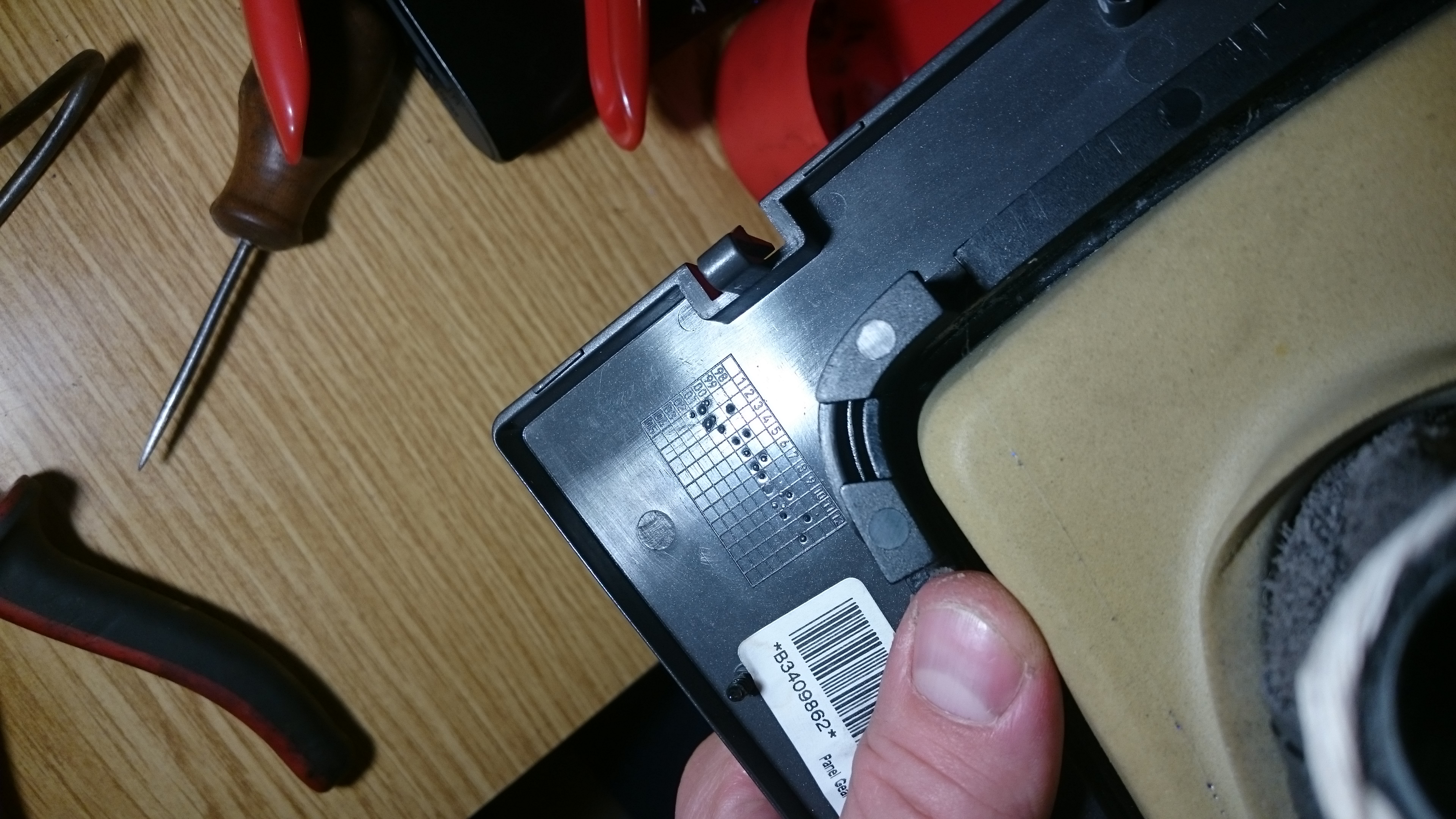

4. При снятии старого чехла с ручки ручника я сначала пытался места запайки подплавить феном - без толку, надо подламливать отверткой, а при установке проклеить эти точки тем же горячим клеем, кроме верхних креплений направляющих, они прекрасно держаться толстой кожей и проклейкой нижних точек крепления.

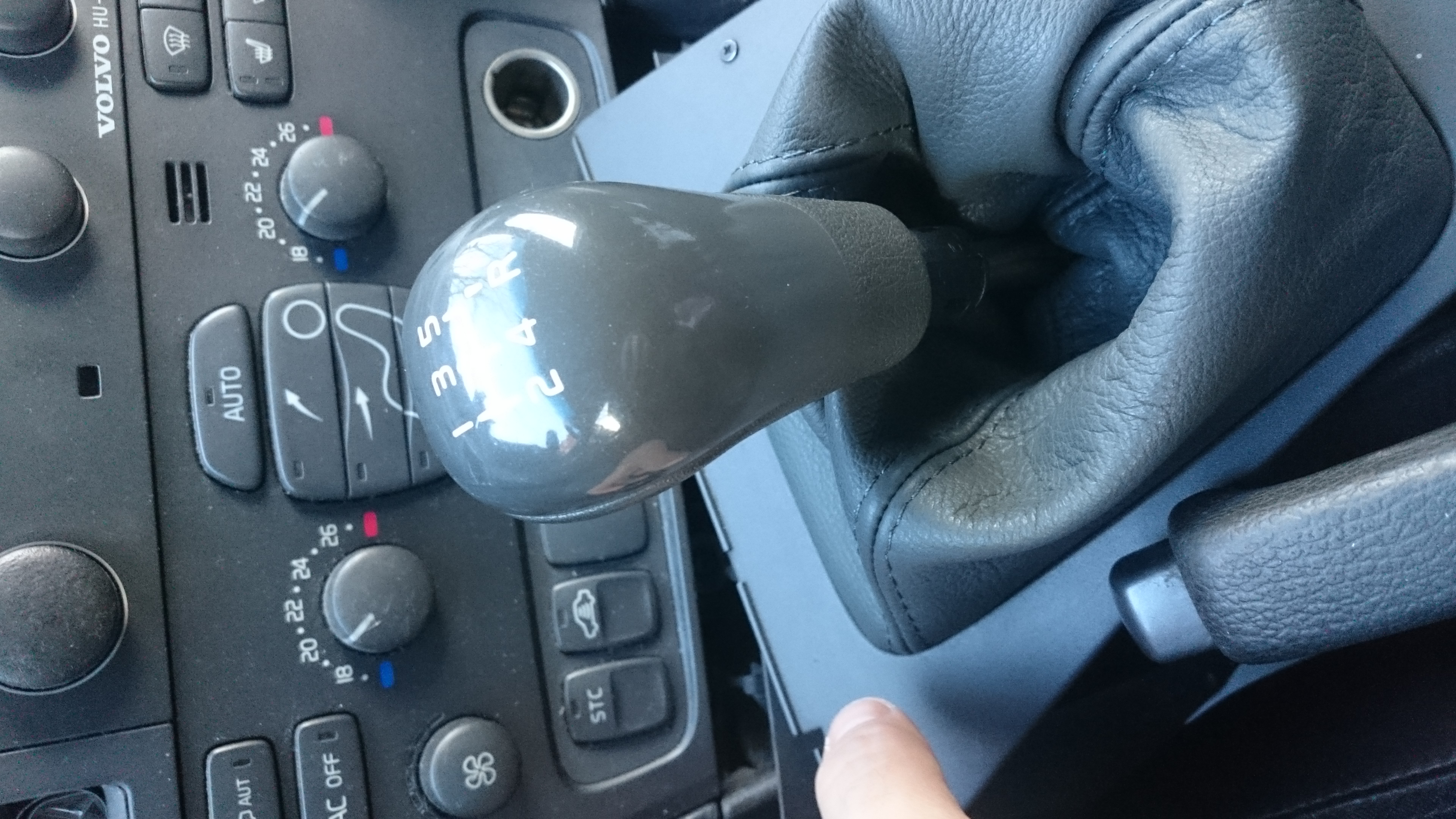

Сравнение цвета с оригиналом.
Сравнение цвета при другом освещении

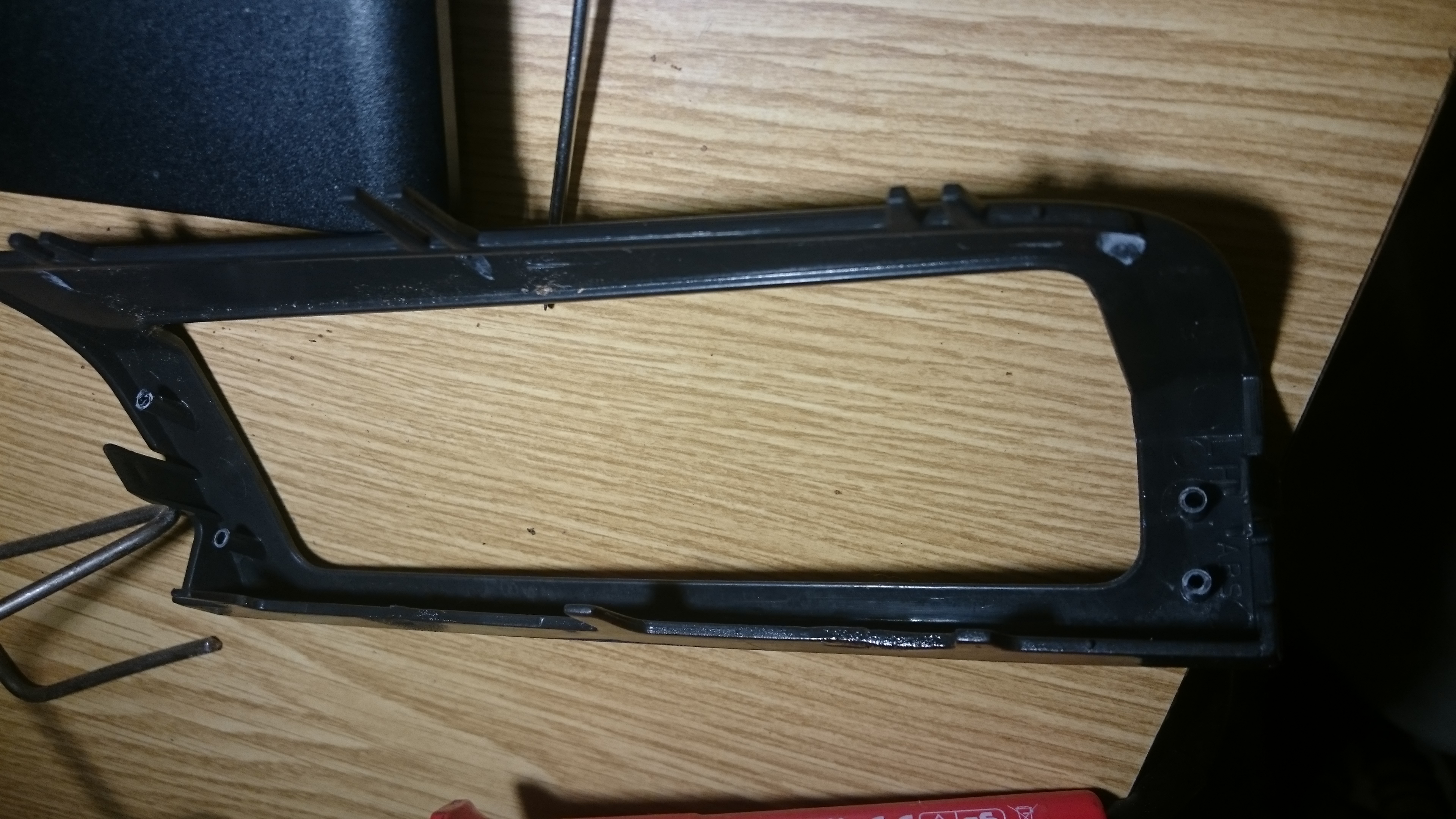

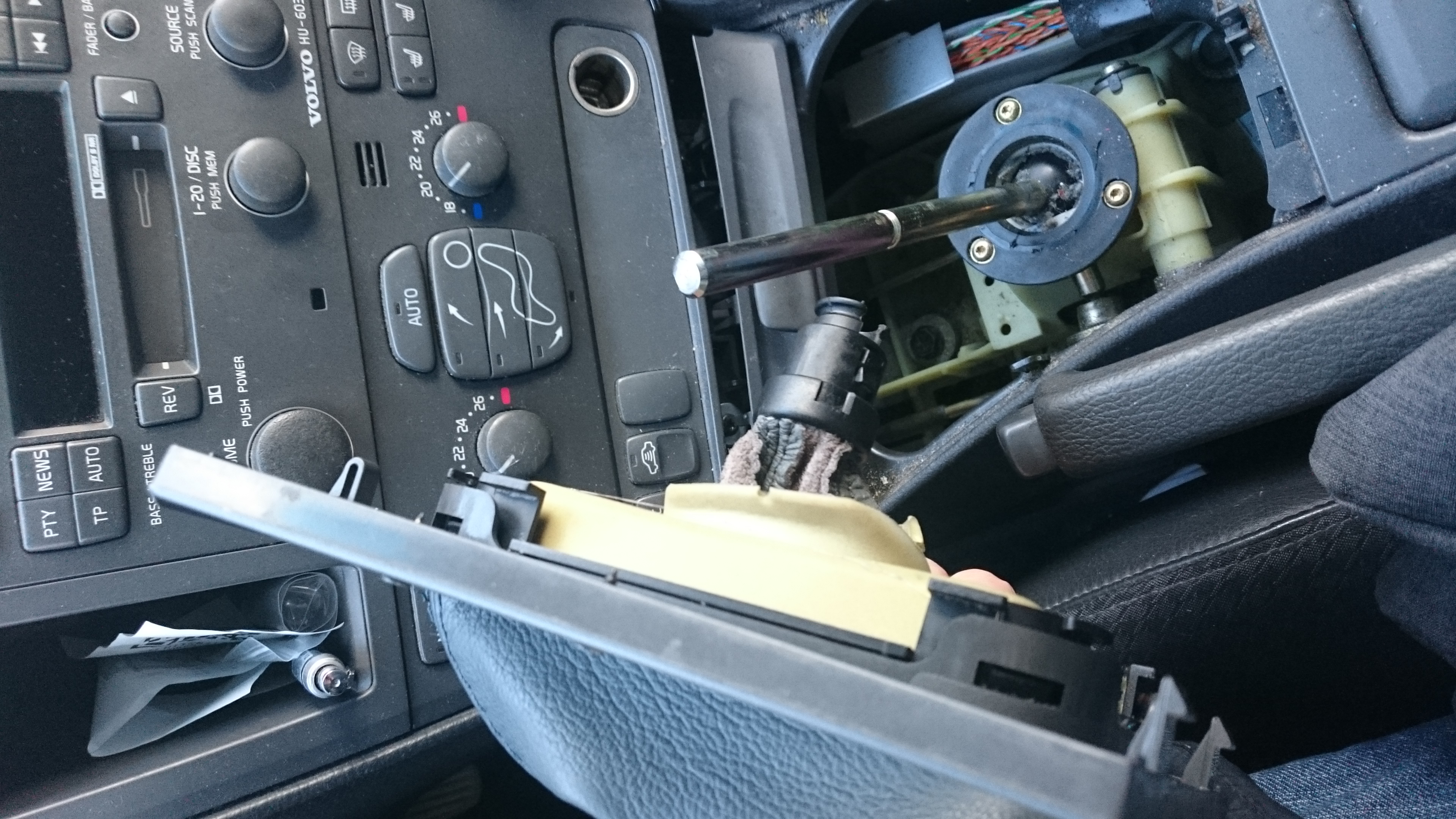

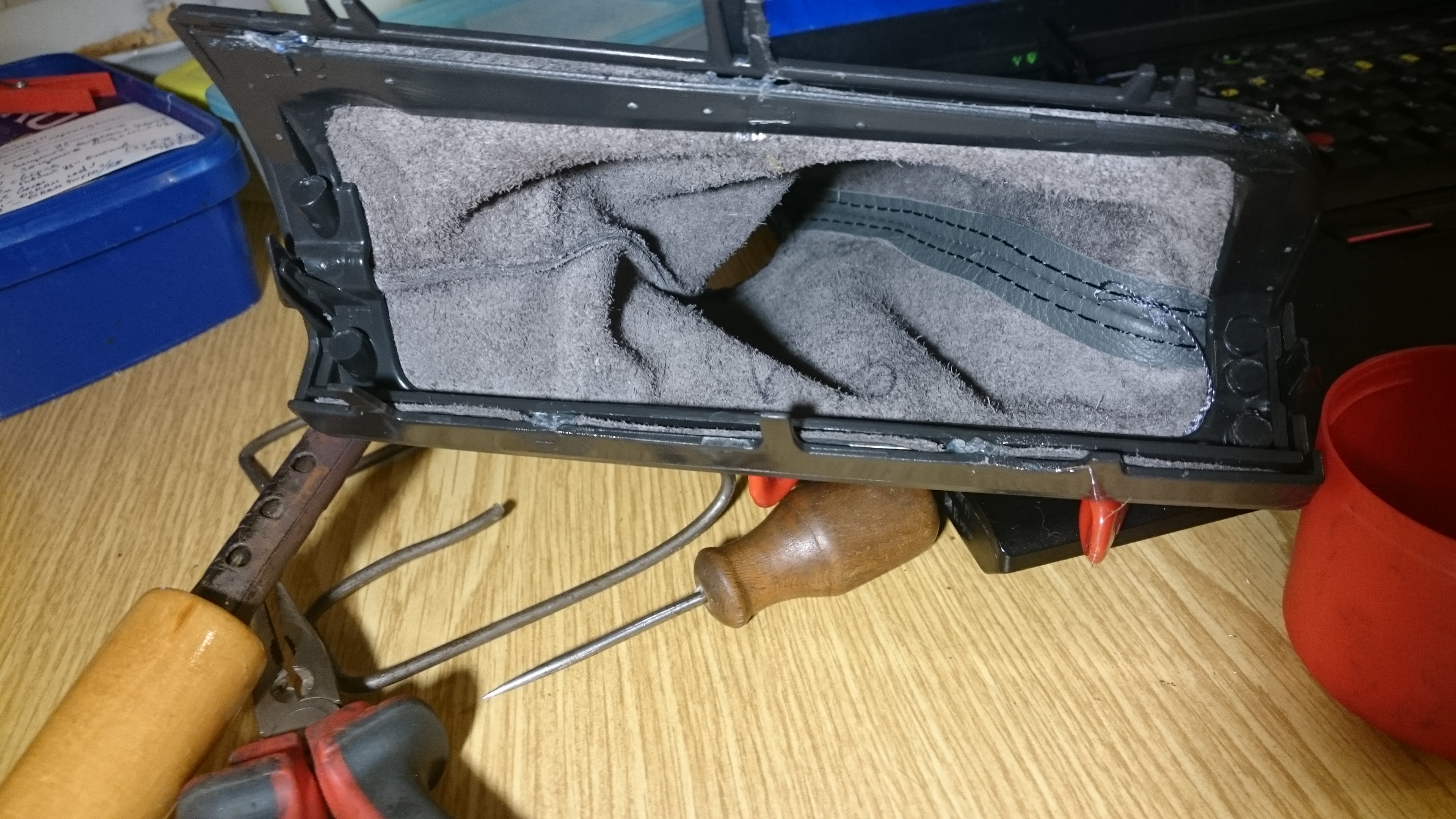

Снятая рамка. Видны следы оригинальной пропайки. Верхние направляющие я не проклеивал потом
видны следы оригинальной пропайки

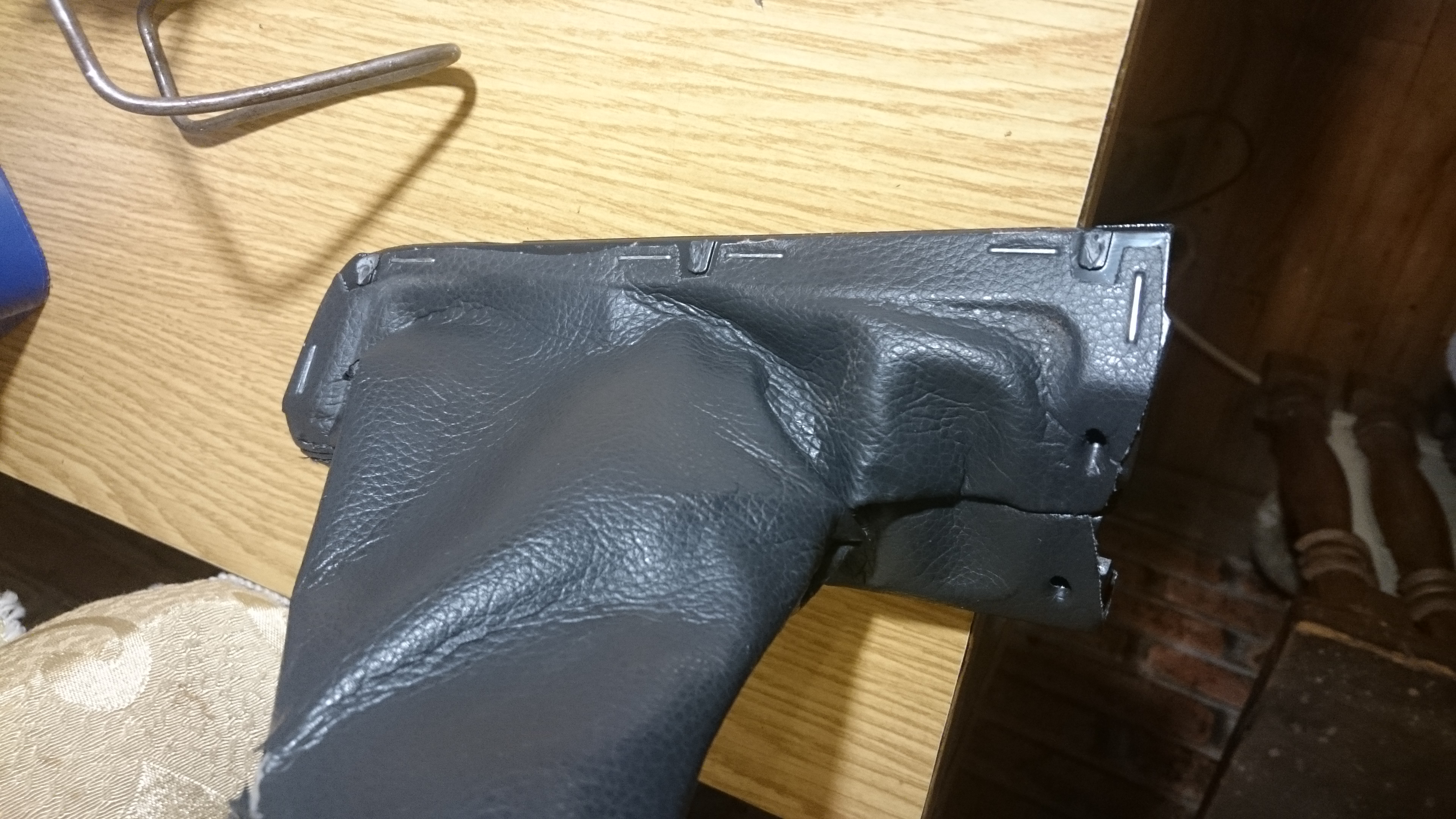

Так прикреплено в оригинале. Скобки были сохранены и так же, припаяны. Теперь держат новый чехол.

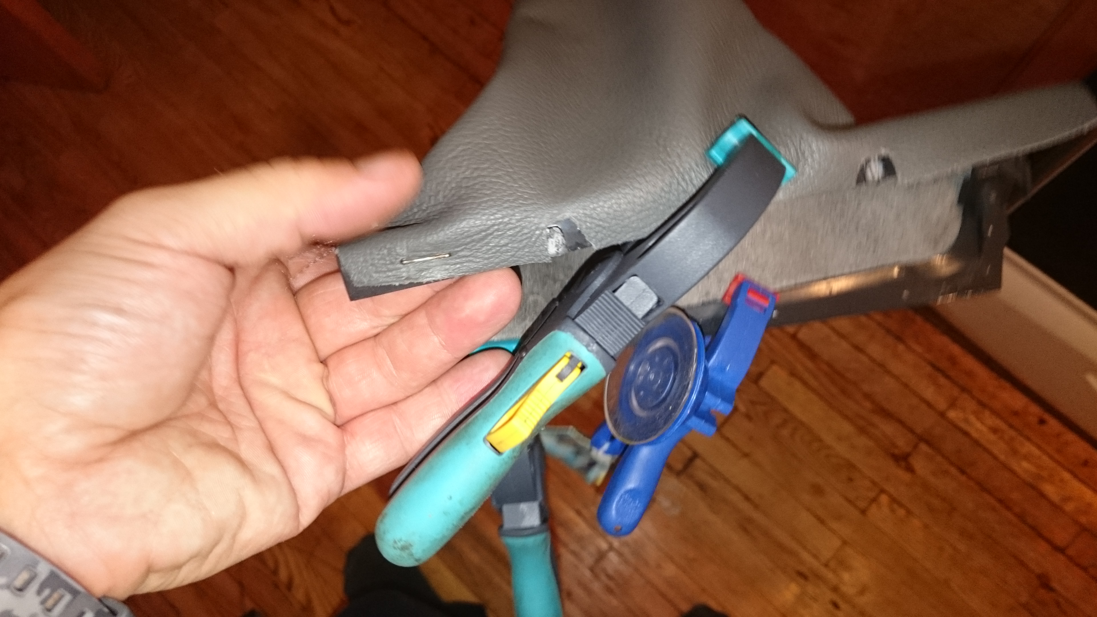

Зажимами держал в натянутом положении, шилом прокалывал отверстия под скобки, которые потом впаивал паяльником.

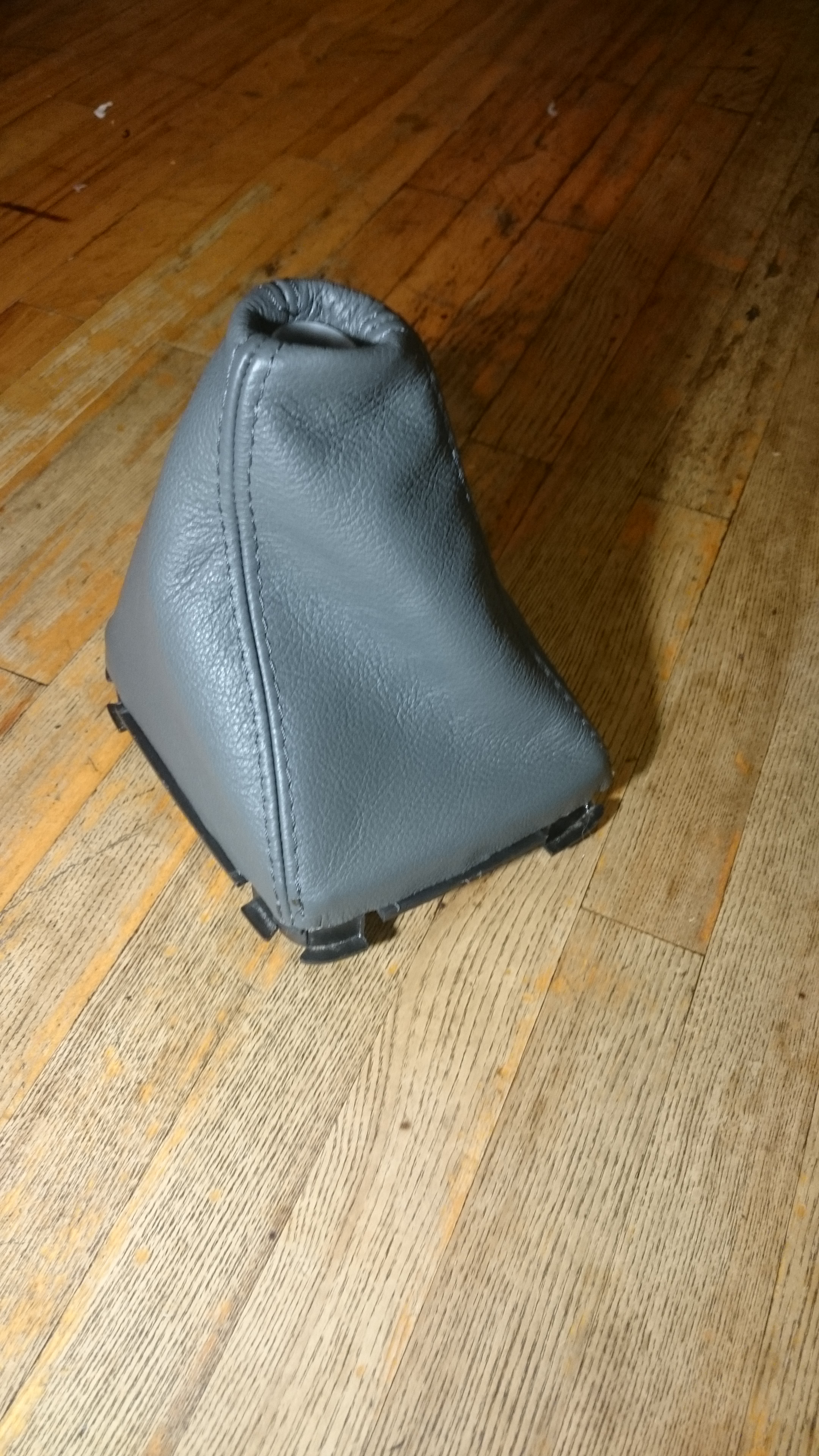

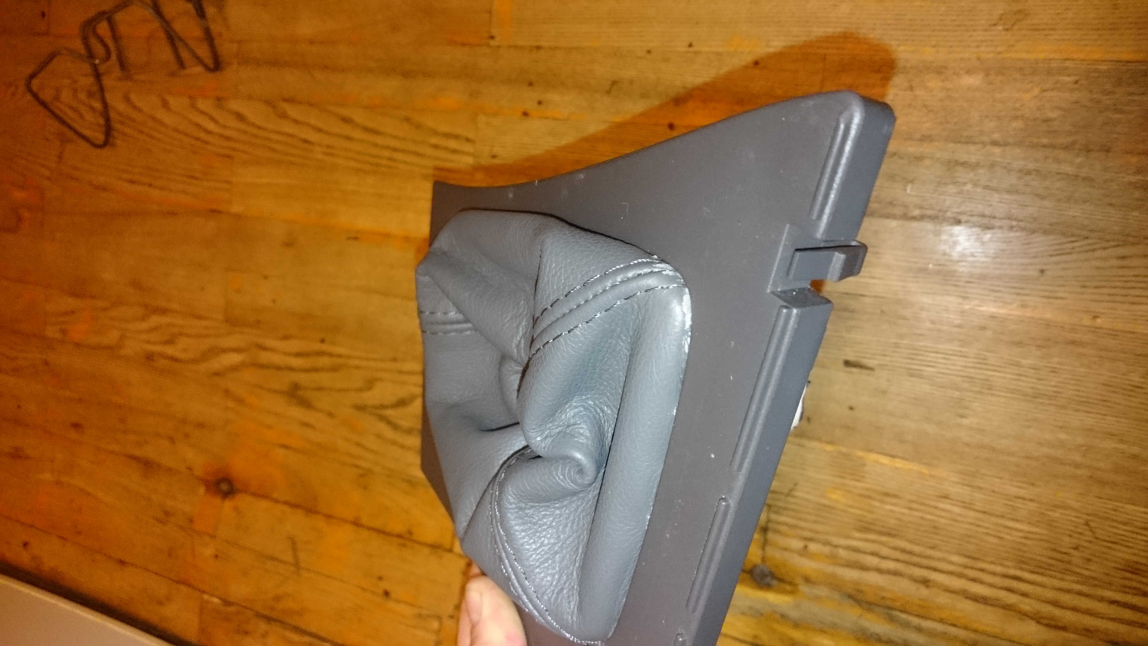

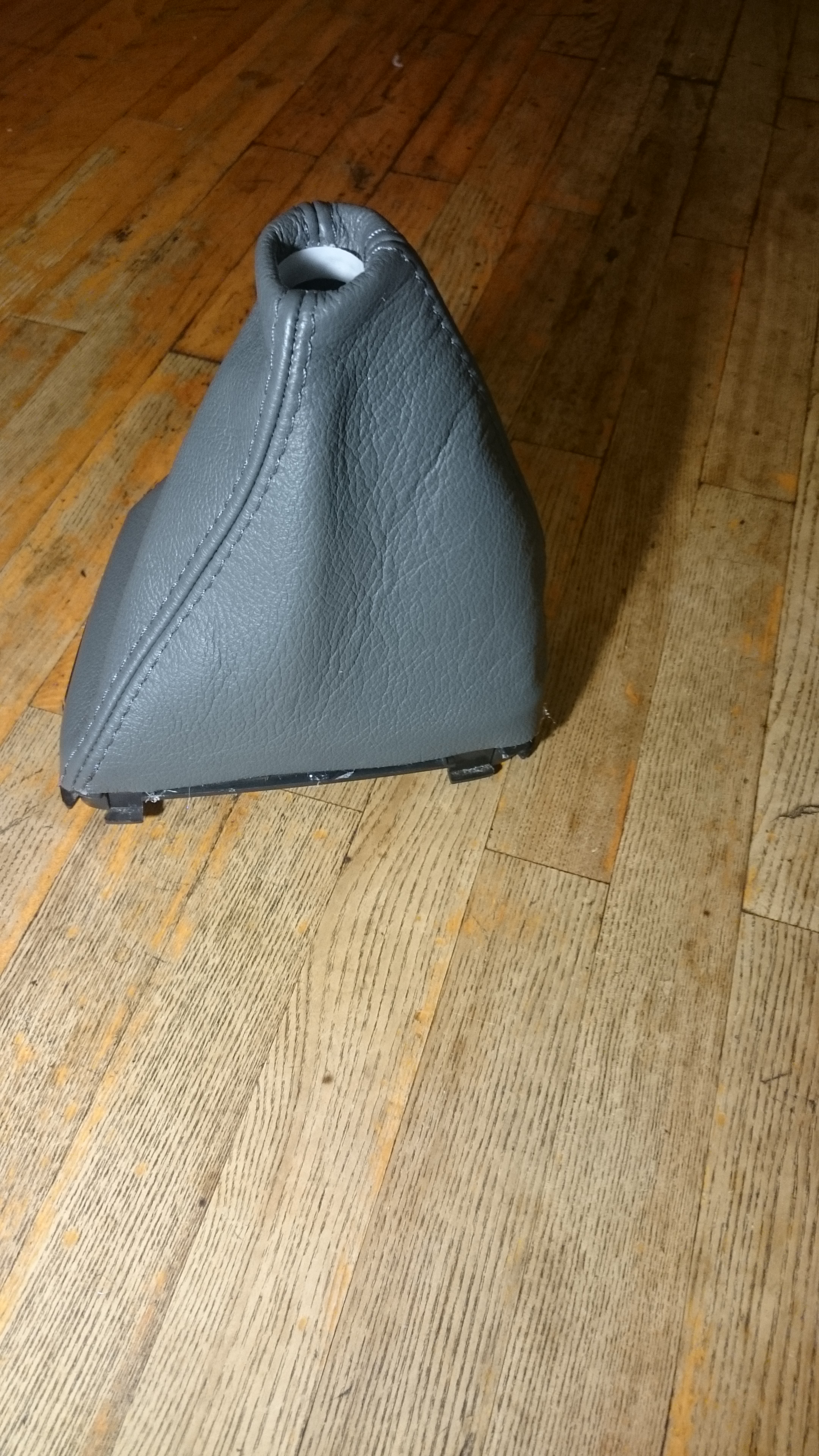

В собраном виде

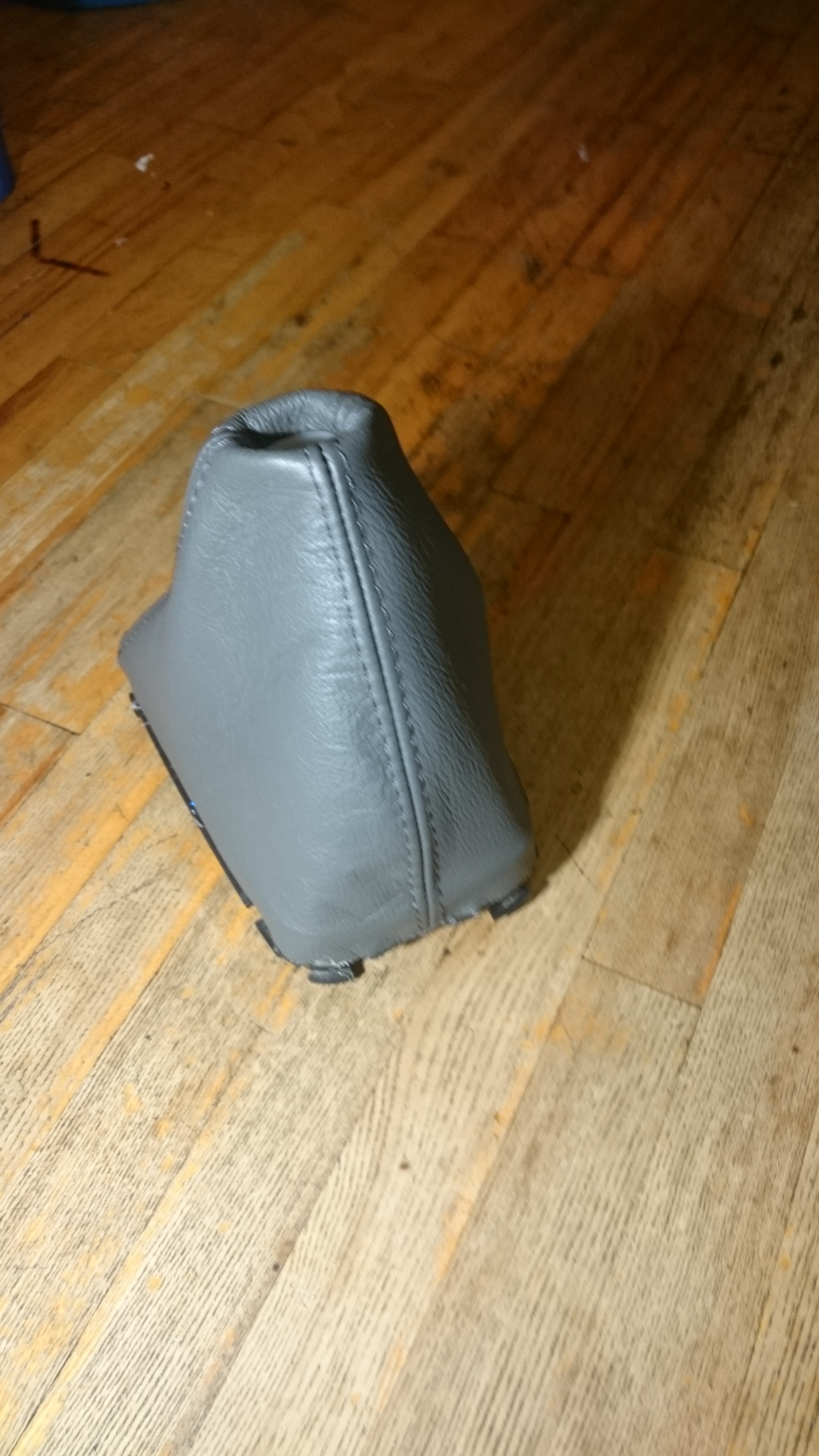

В наклееном виде со всех сторон

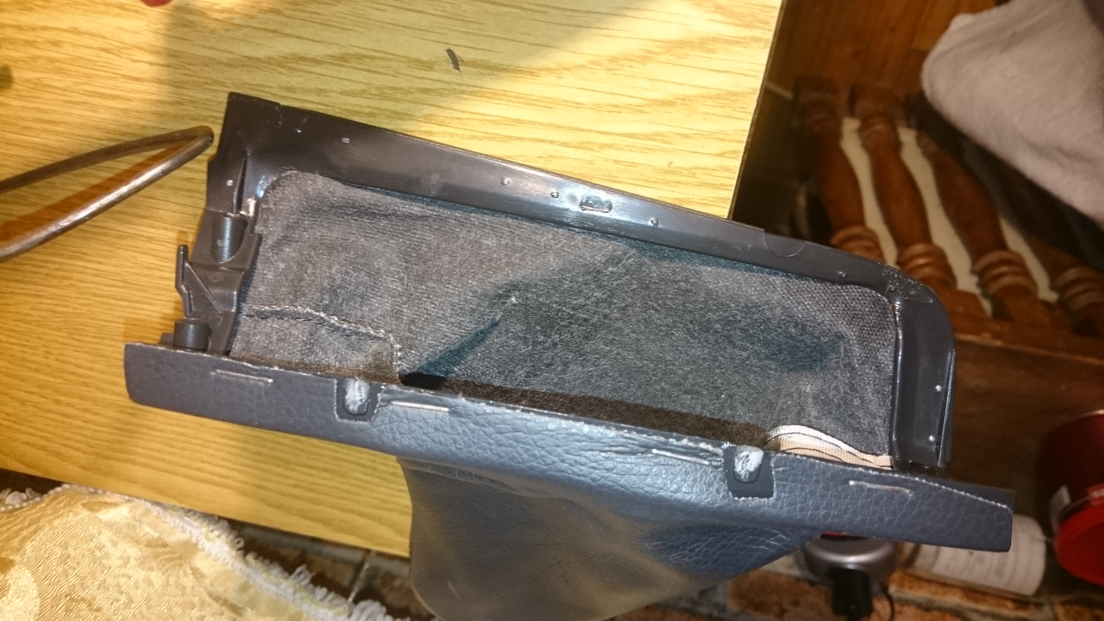

Передние зажимы из-за толстой кожи отогнуты назад и впереди все держится на самой коже, а не на защелках. Задние защелкнулись.

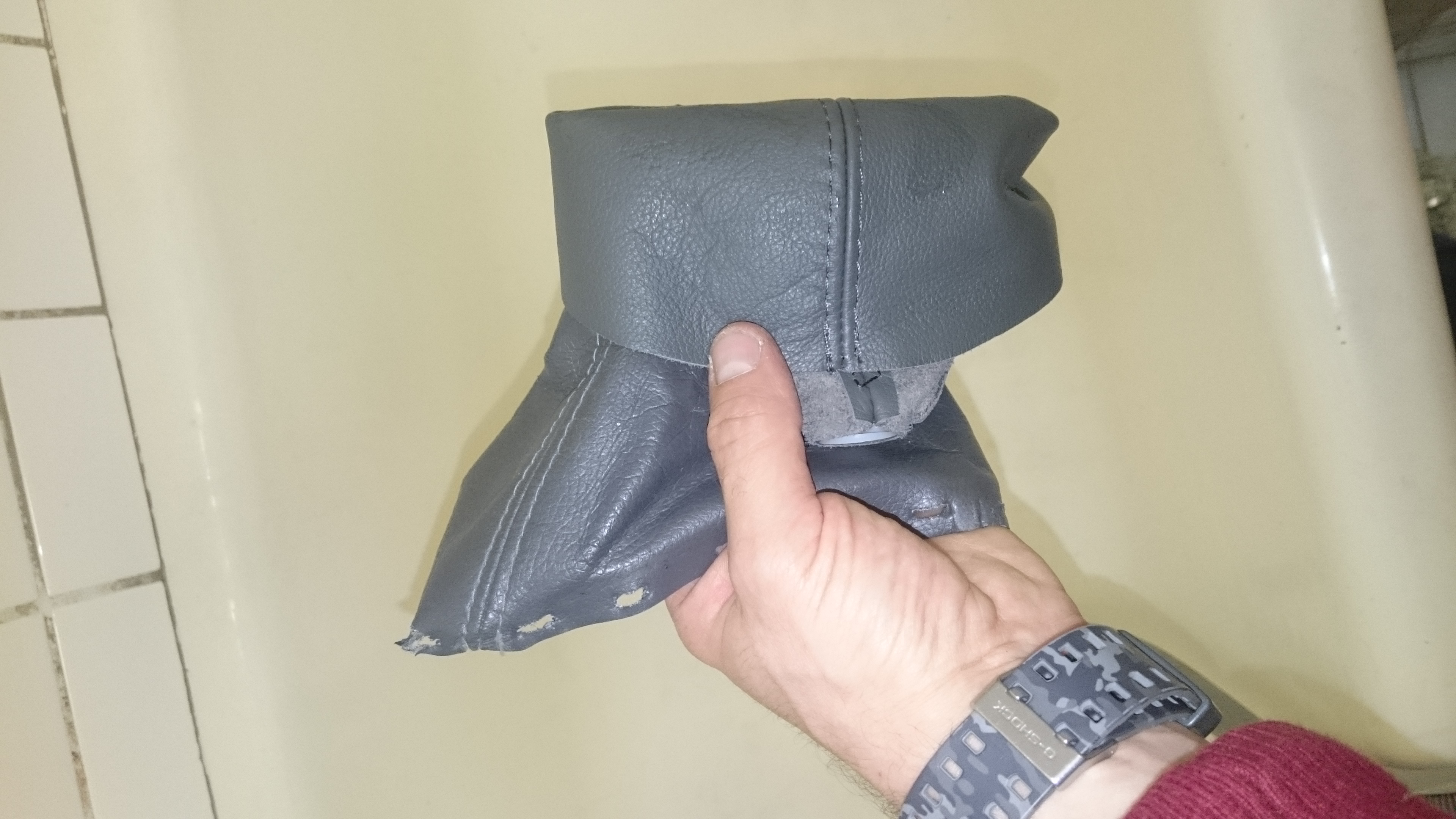

При просовывании в рамку верхнее покрытие кожи слегка подралось
Сначала советую вывернуть чехол и засунуть его в нижний зажим-фиксатор. Белое кольцо я в итоге убрал, не получилось защелкнуть с ним, а после долгих тисканий оно отклеивалось.

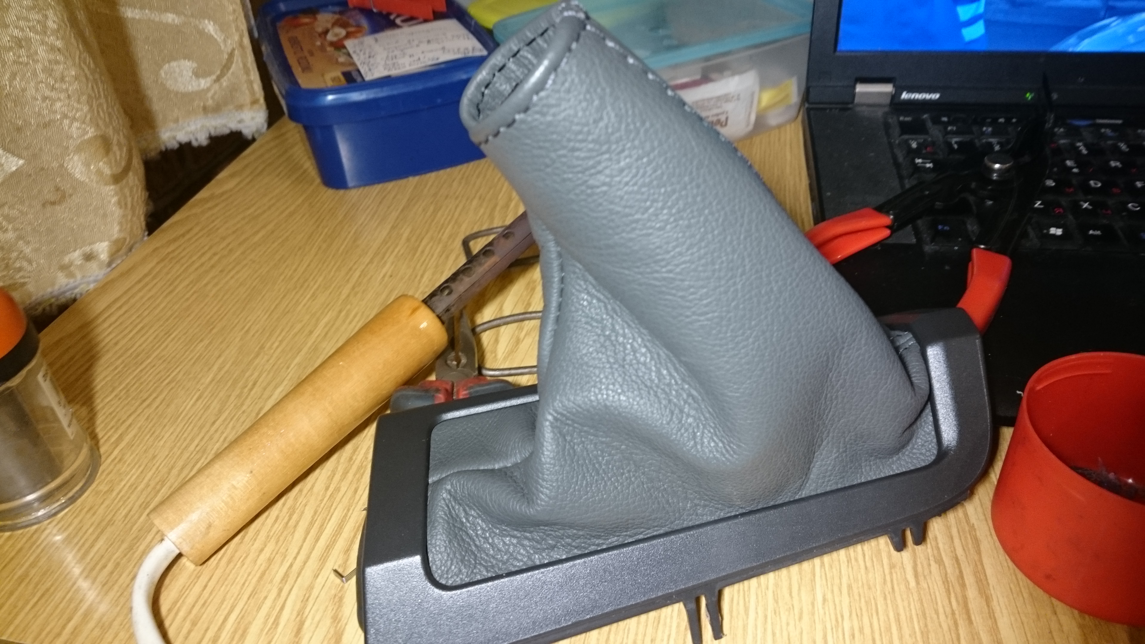

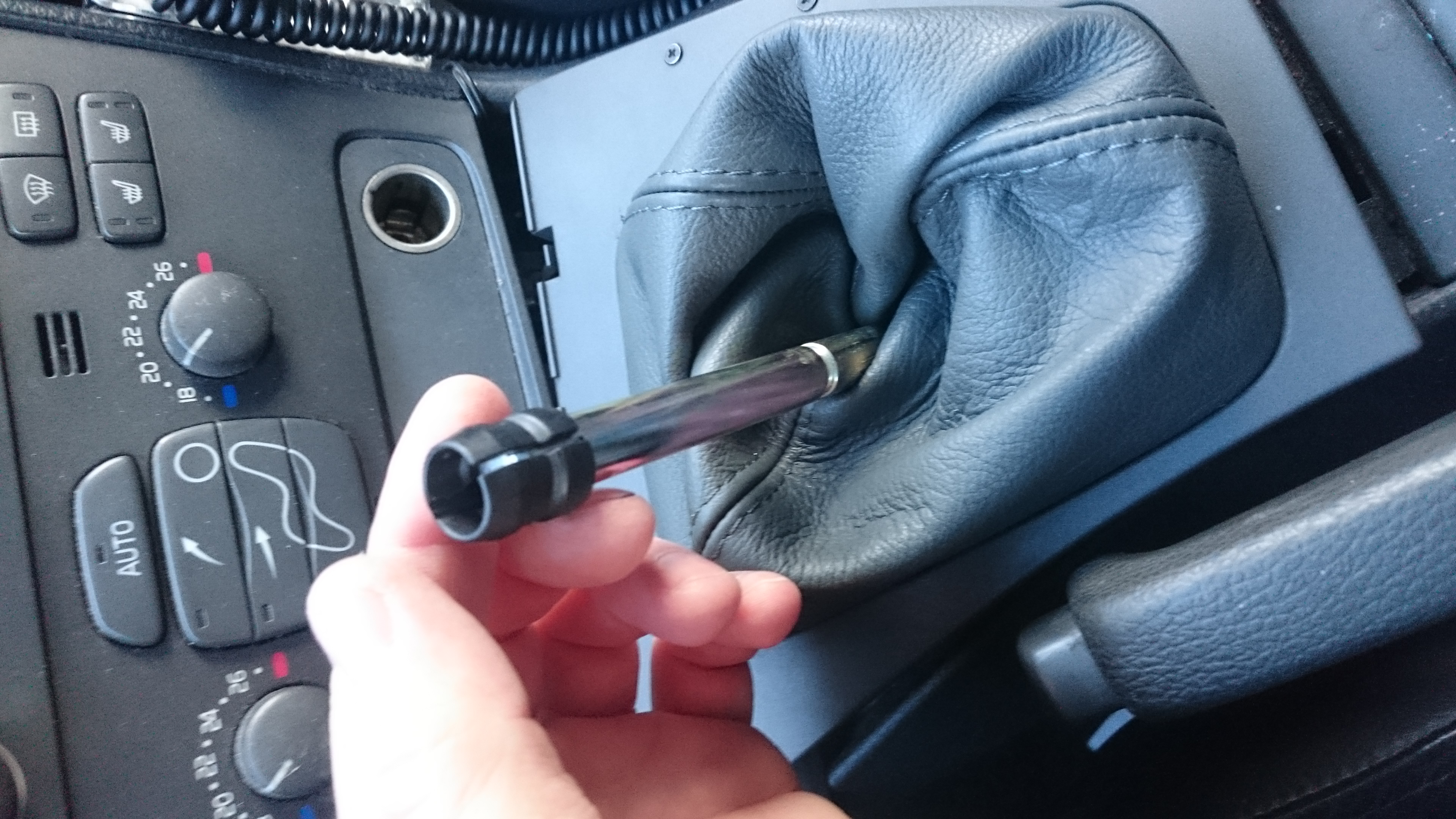

Теперь ставим крепление ручки
Ручка поставлена, можно защелкивать зажим с низу. От кольца я отказался, нервы не выдержали с ним воевать.

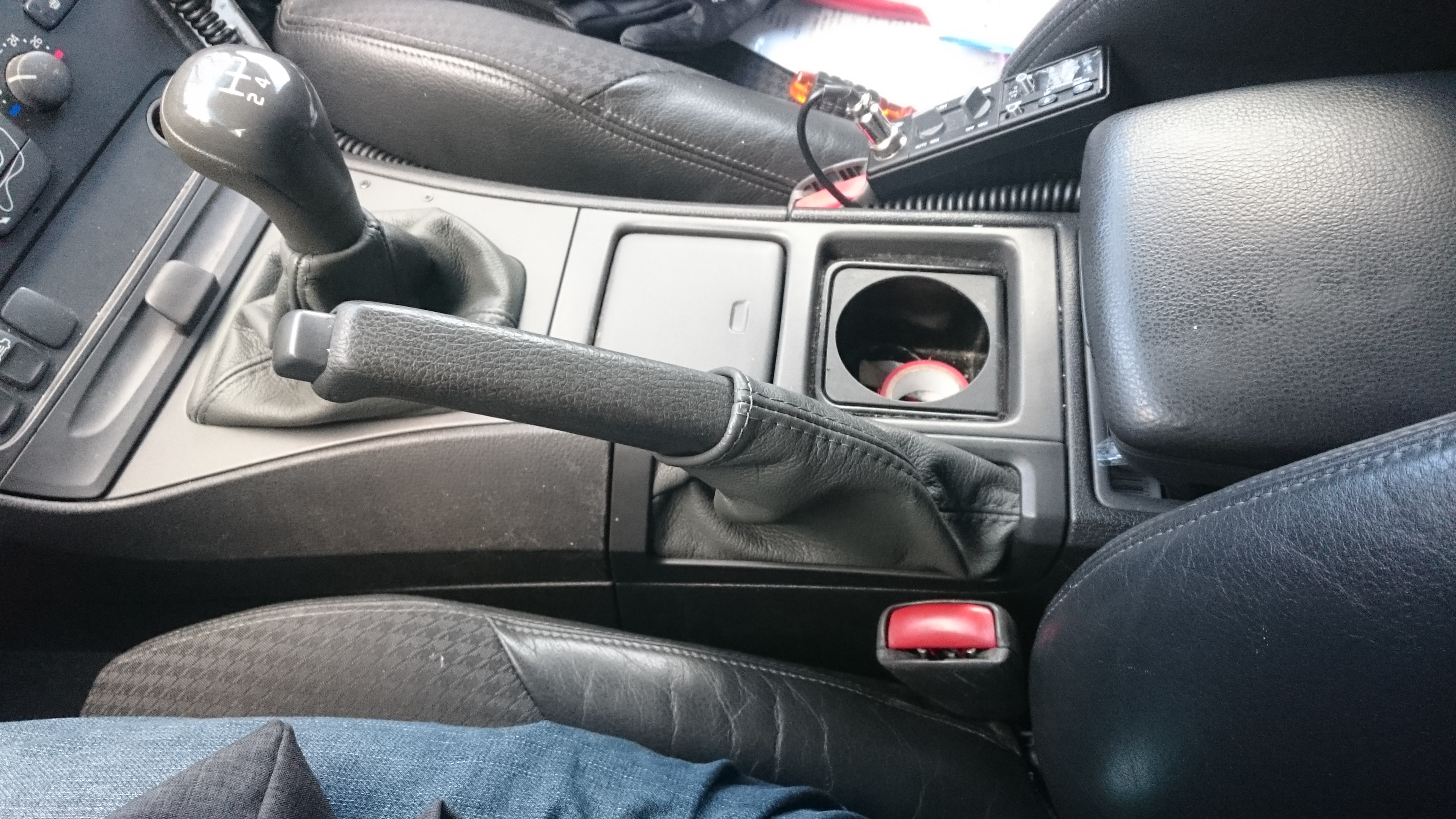

Конечный результат
