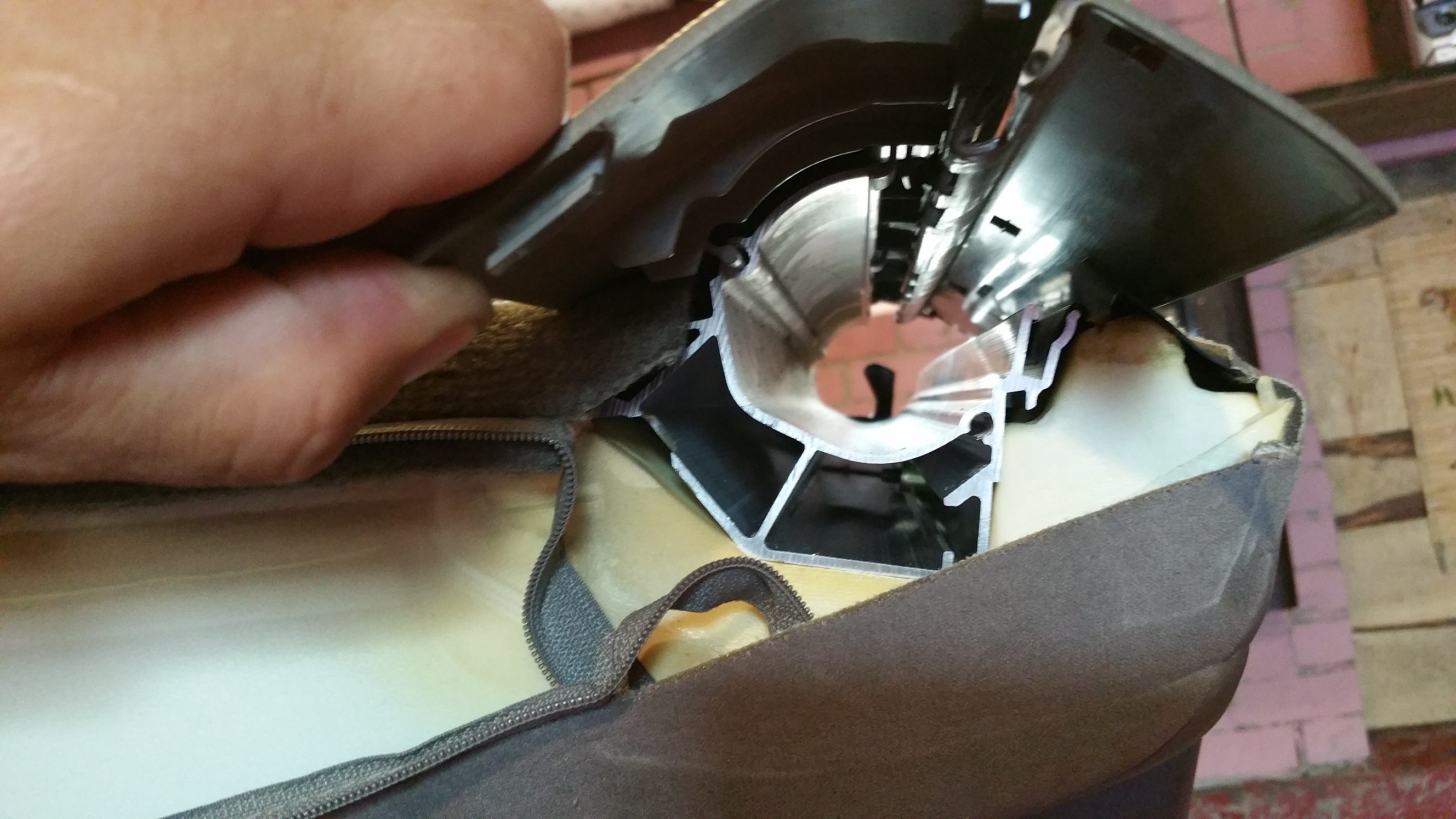

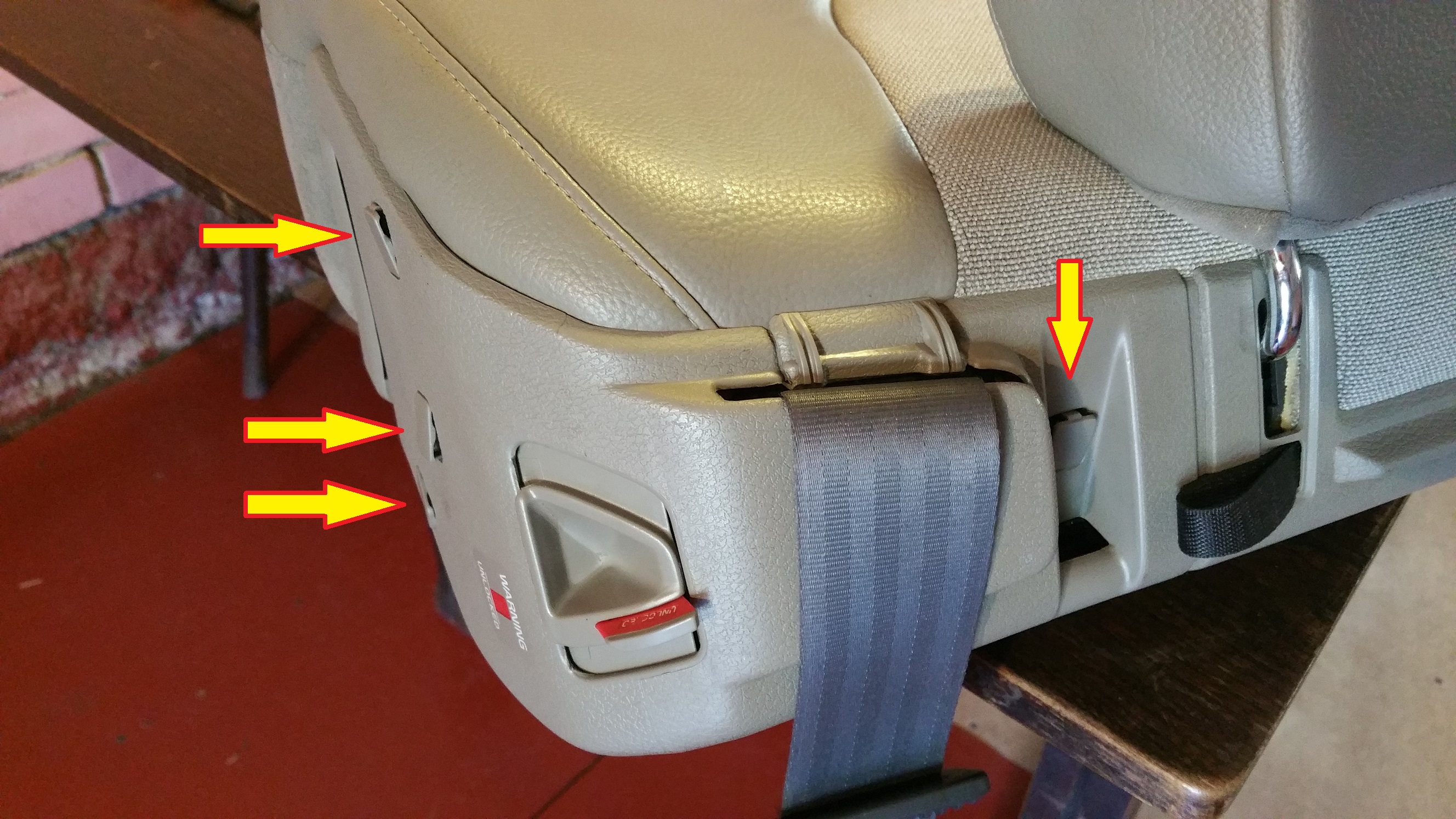

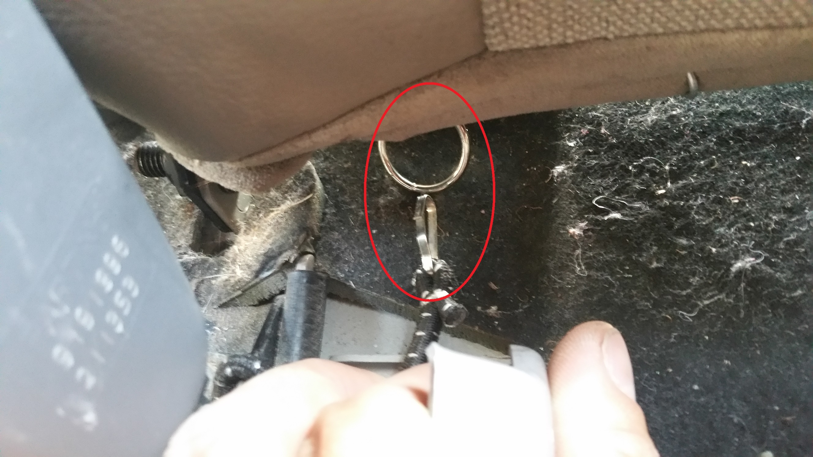

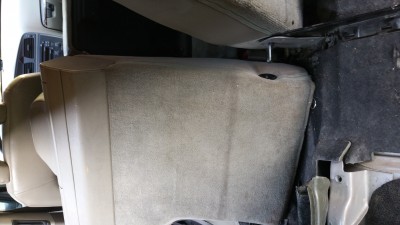

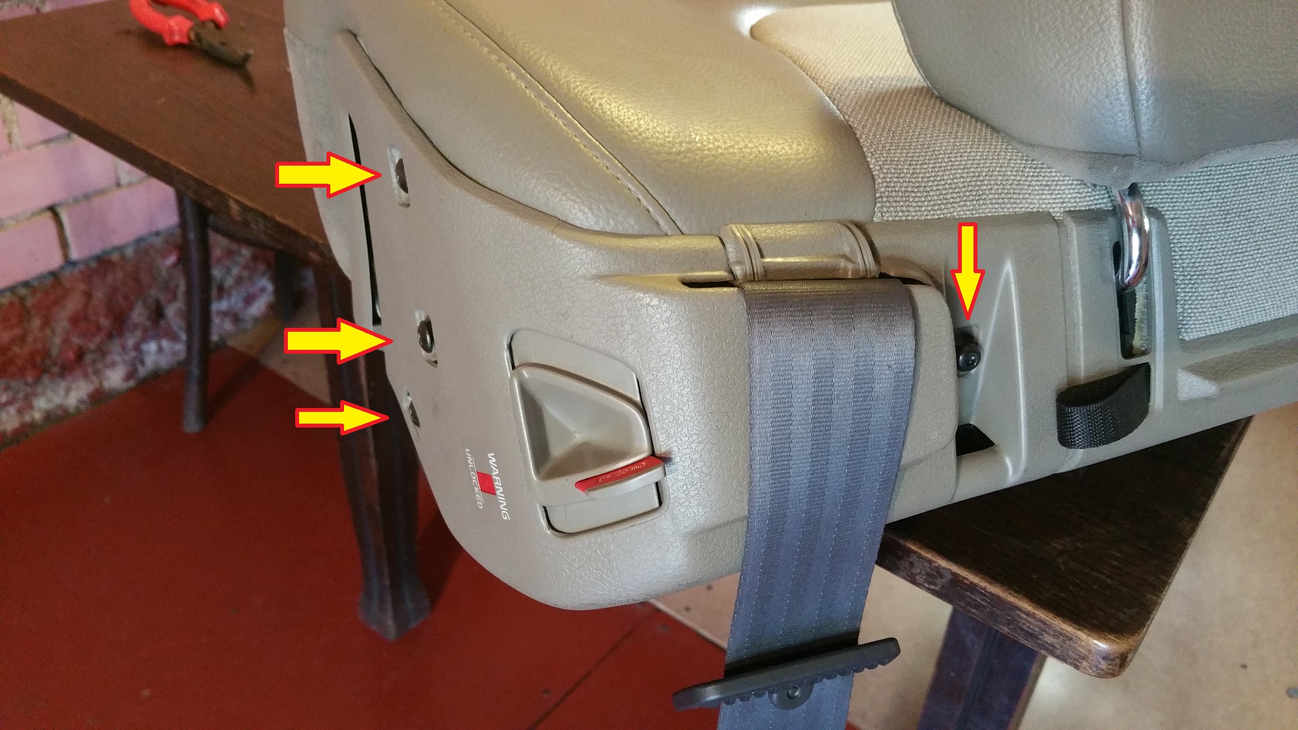

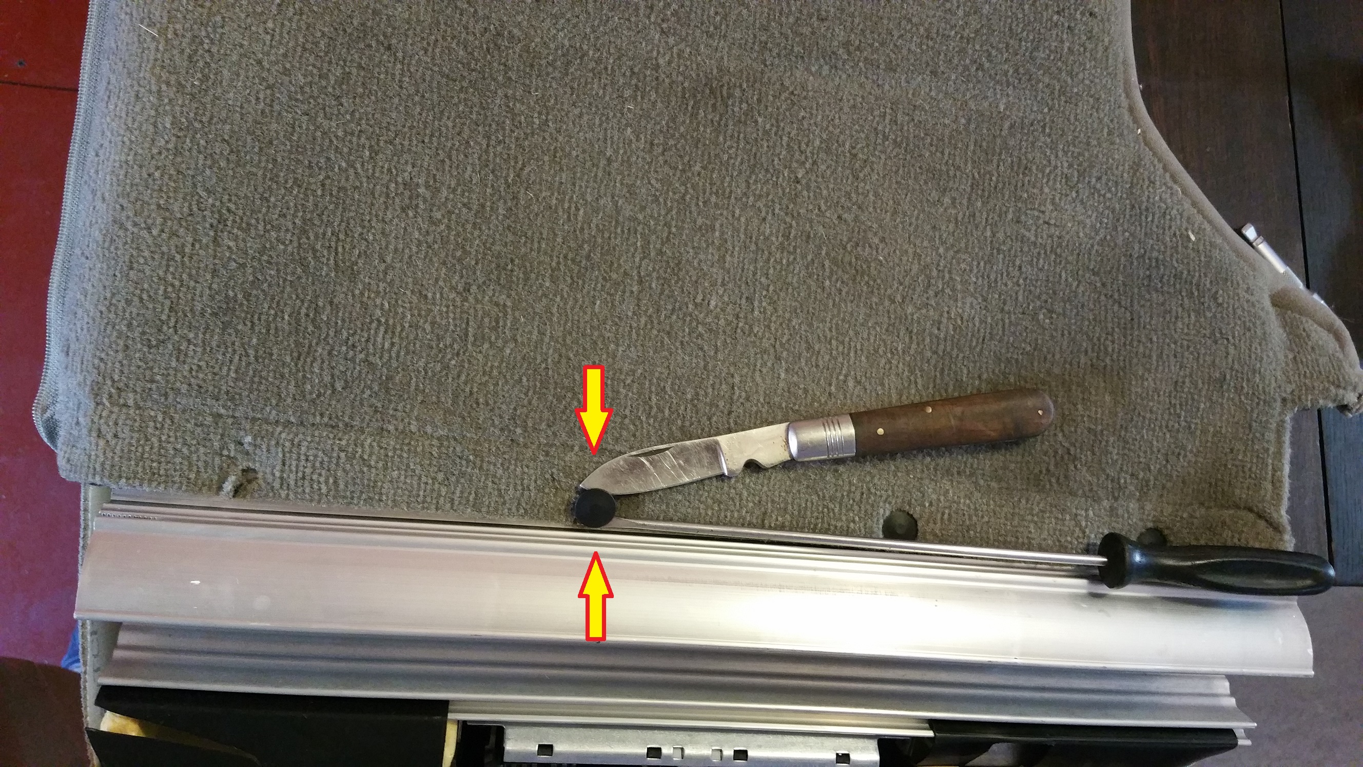

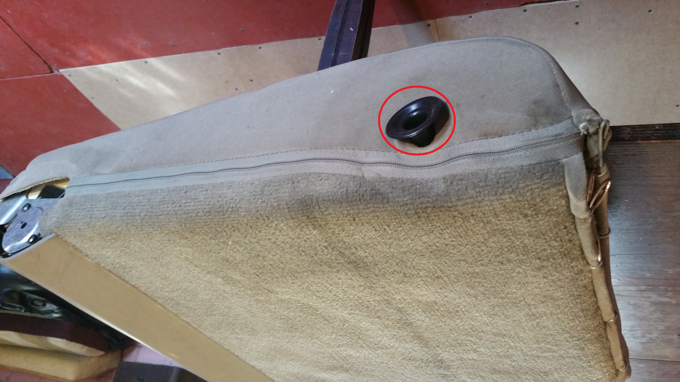

Случилось маленькая беда. Ремень безопасности на заднем сидении заклинило, втягивает но не разматывает.
Пришлось разбирать и смотреть в чём дело.

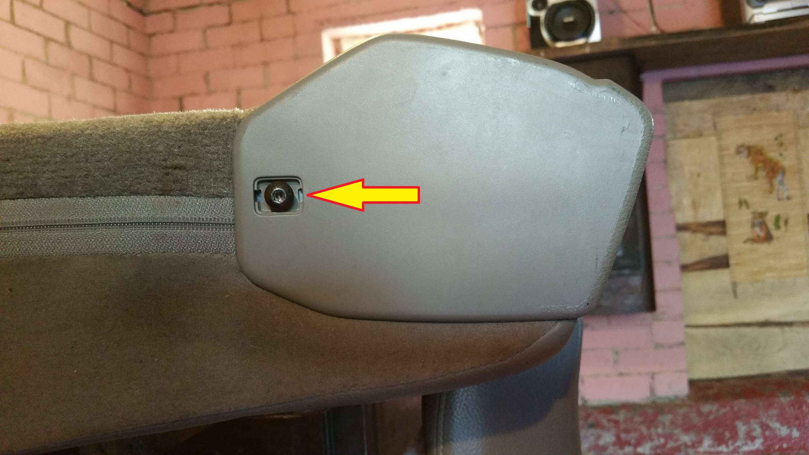

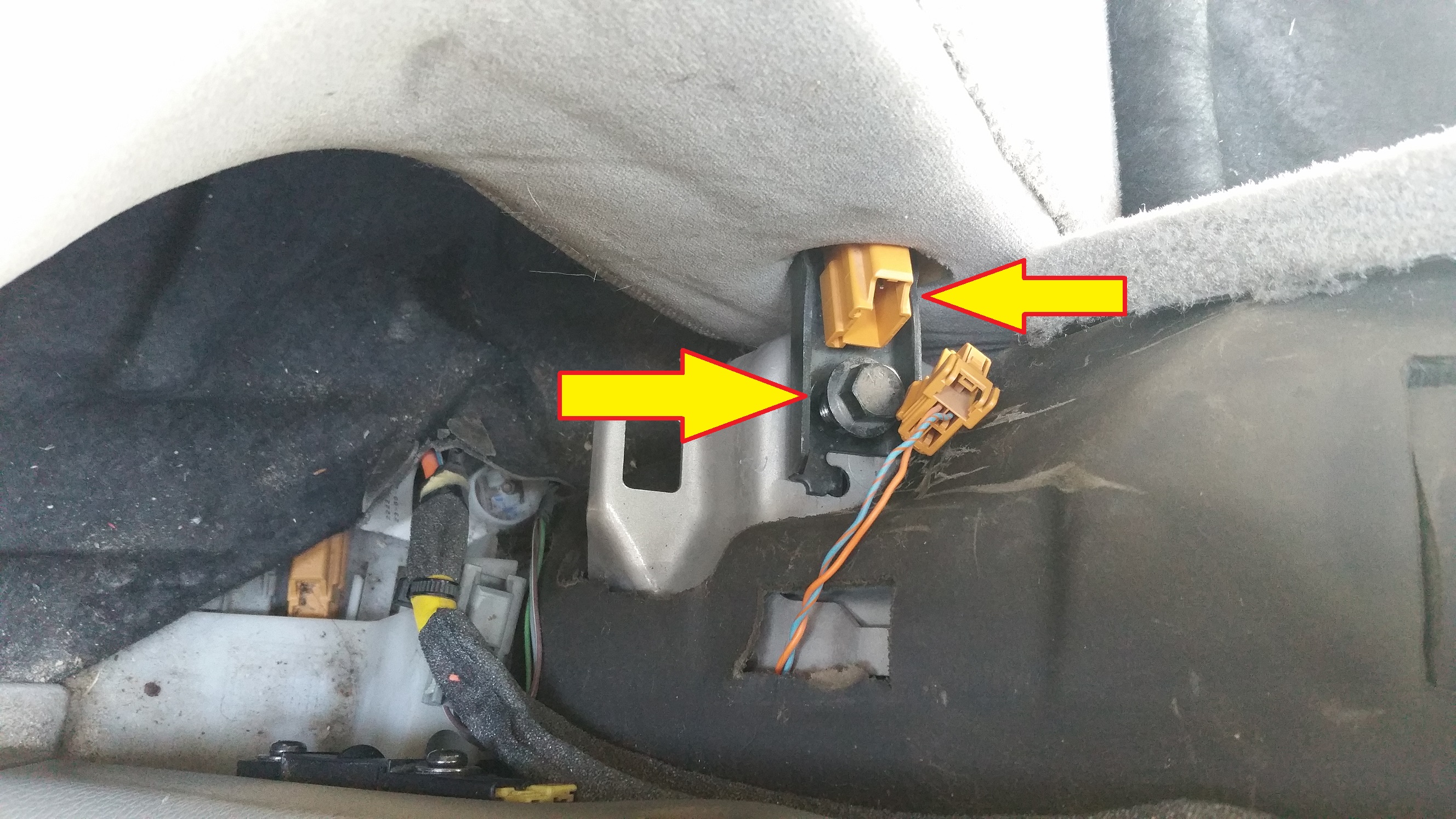

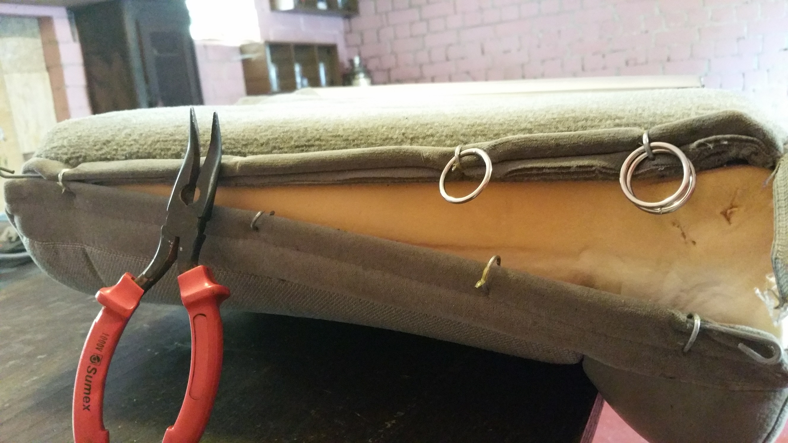

1. Снял боковую поддержку.
2. Отсоединил резиновой ремешок от спинки сидения.

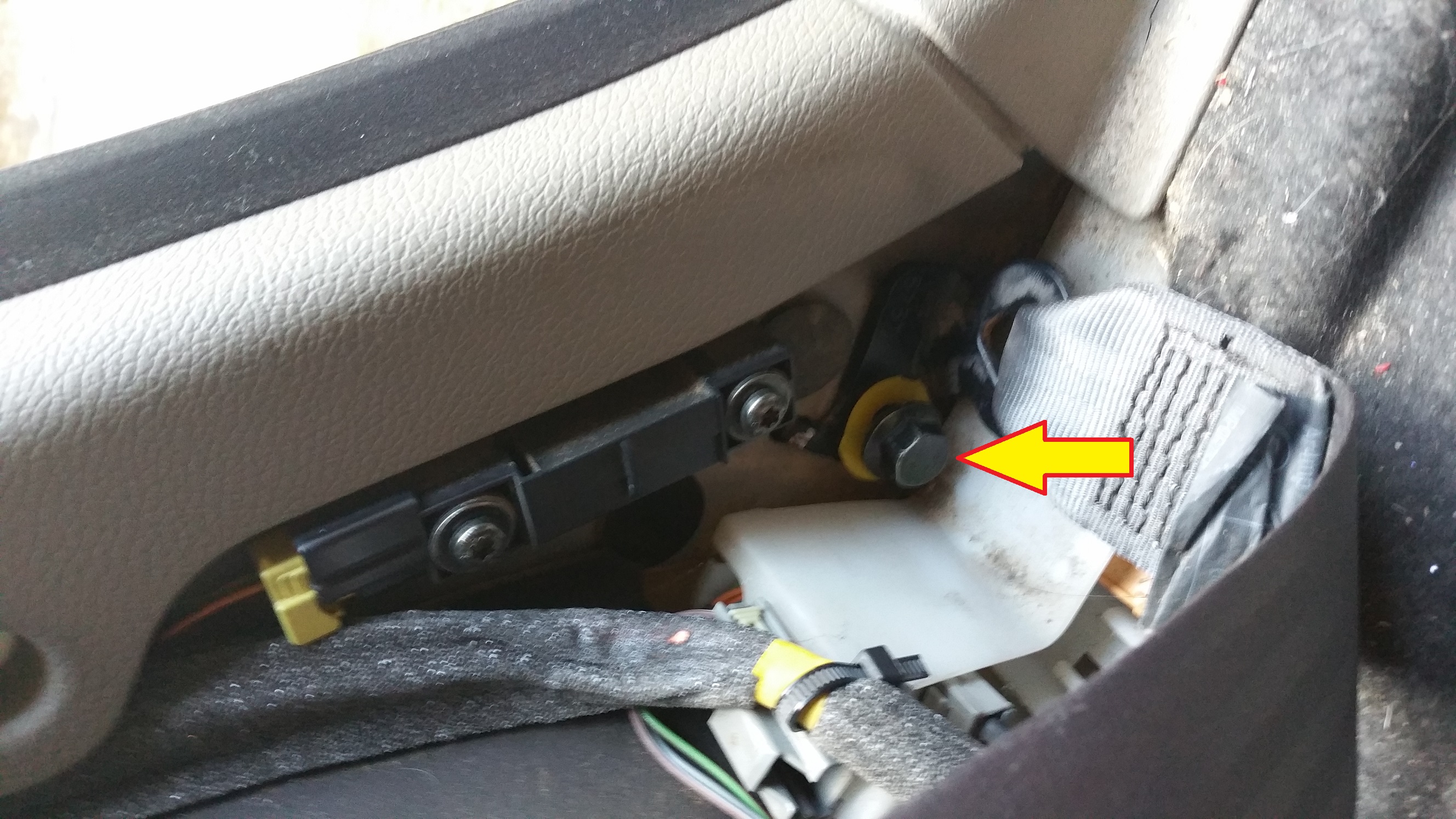

3. Открутил болт от ремня безопасности.
4. Отсоединил штекир, открутил полт.
5. Взялся за спинку сидения и потянул на себя.

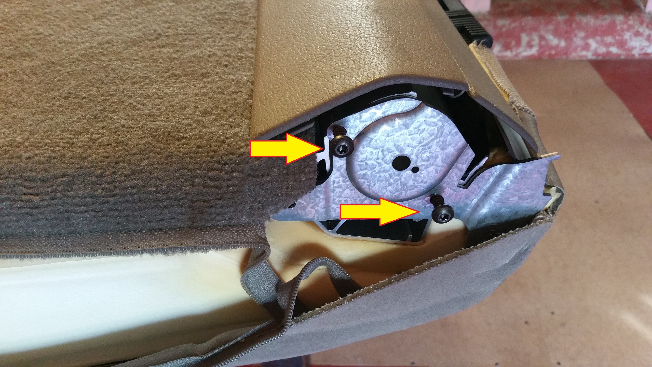

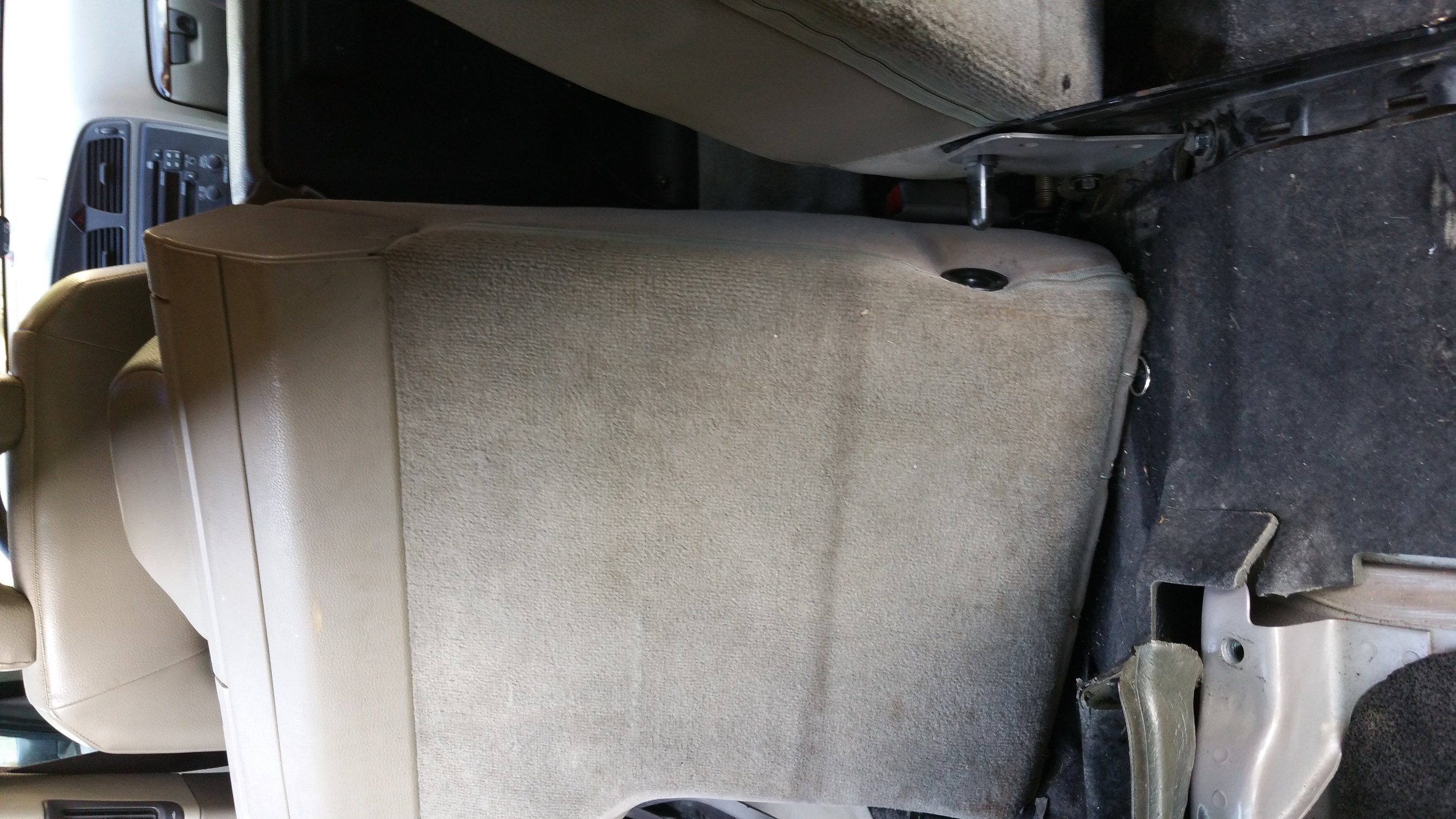

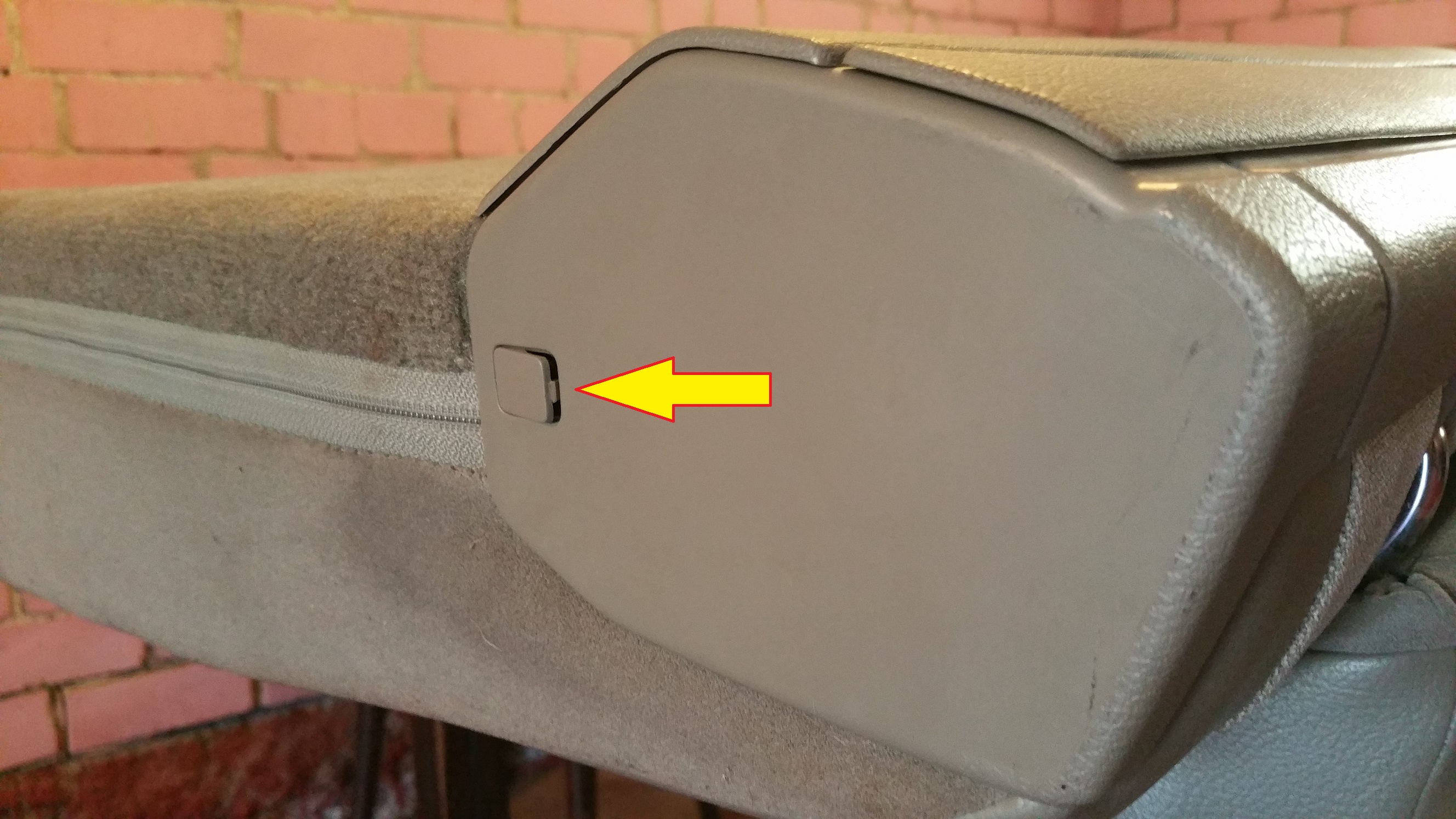

6. Снял пластмассовые заглушки с двух сторон сидения.
7. Открутил все болтики.
8. Снял пластмассу.

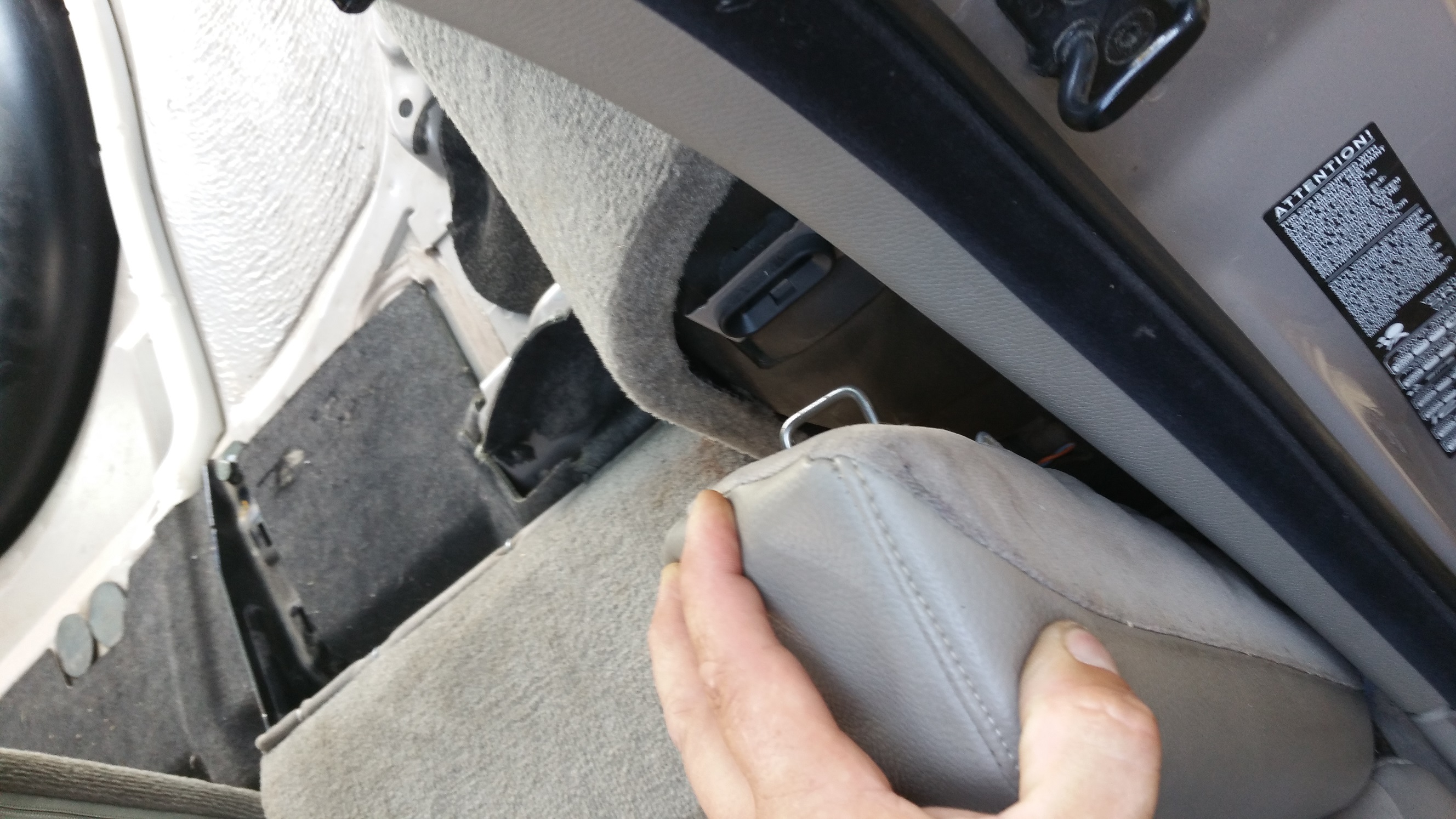

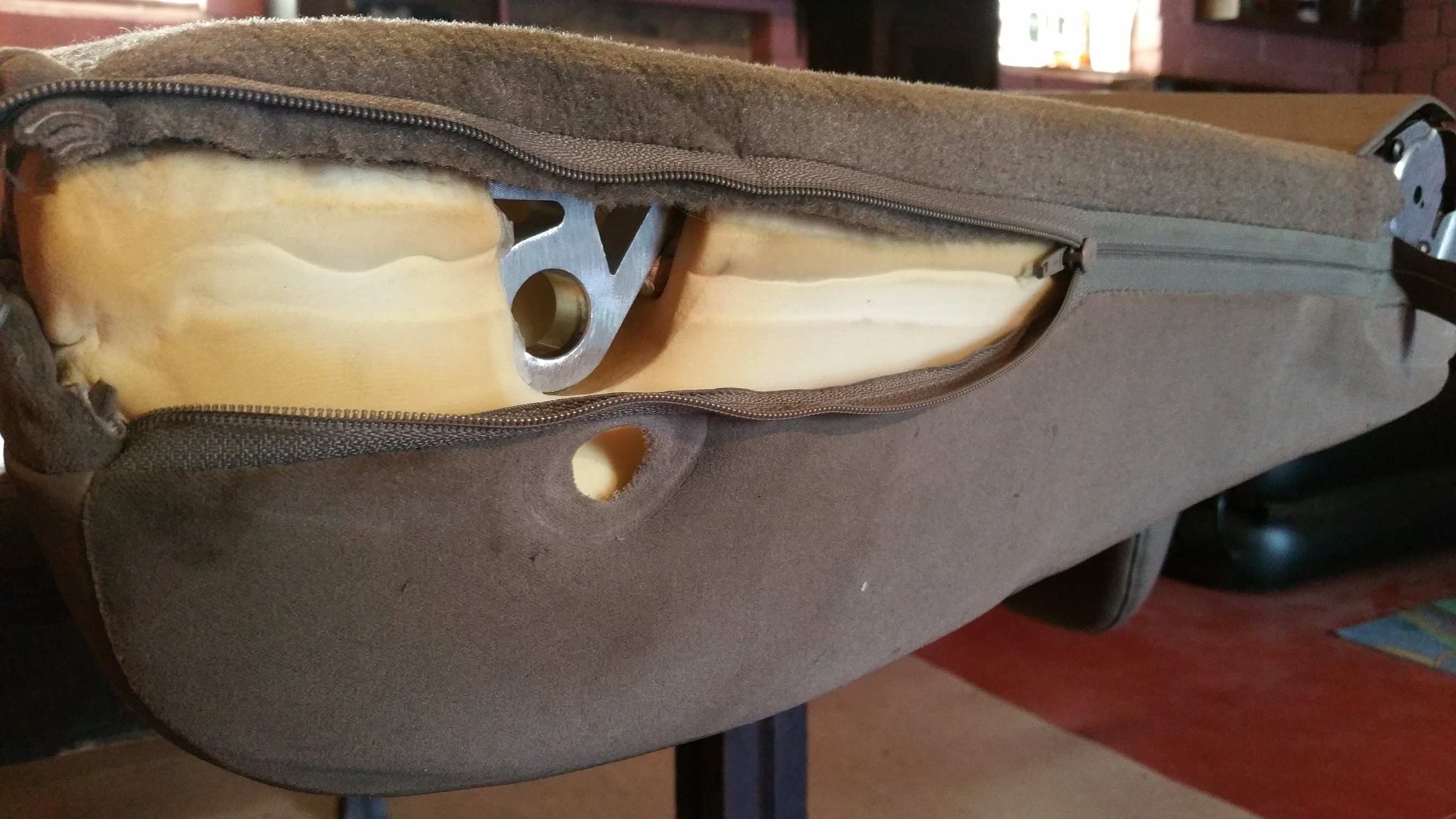

9. Поворачивая влево в право тянул на себя.
10. Расстегнул молнию.

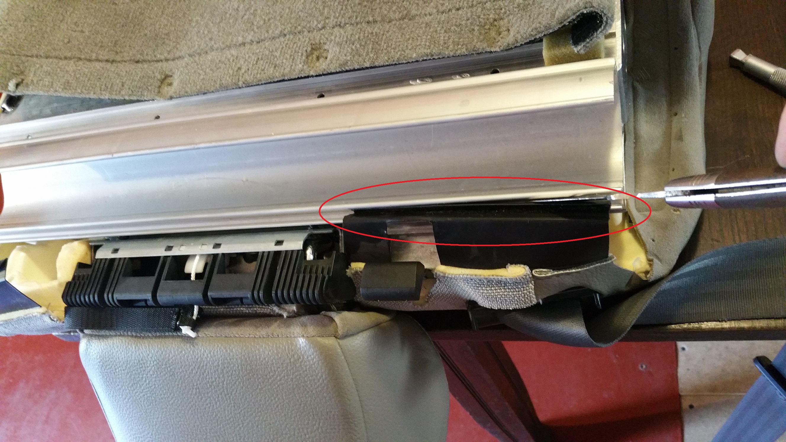

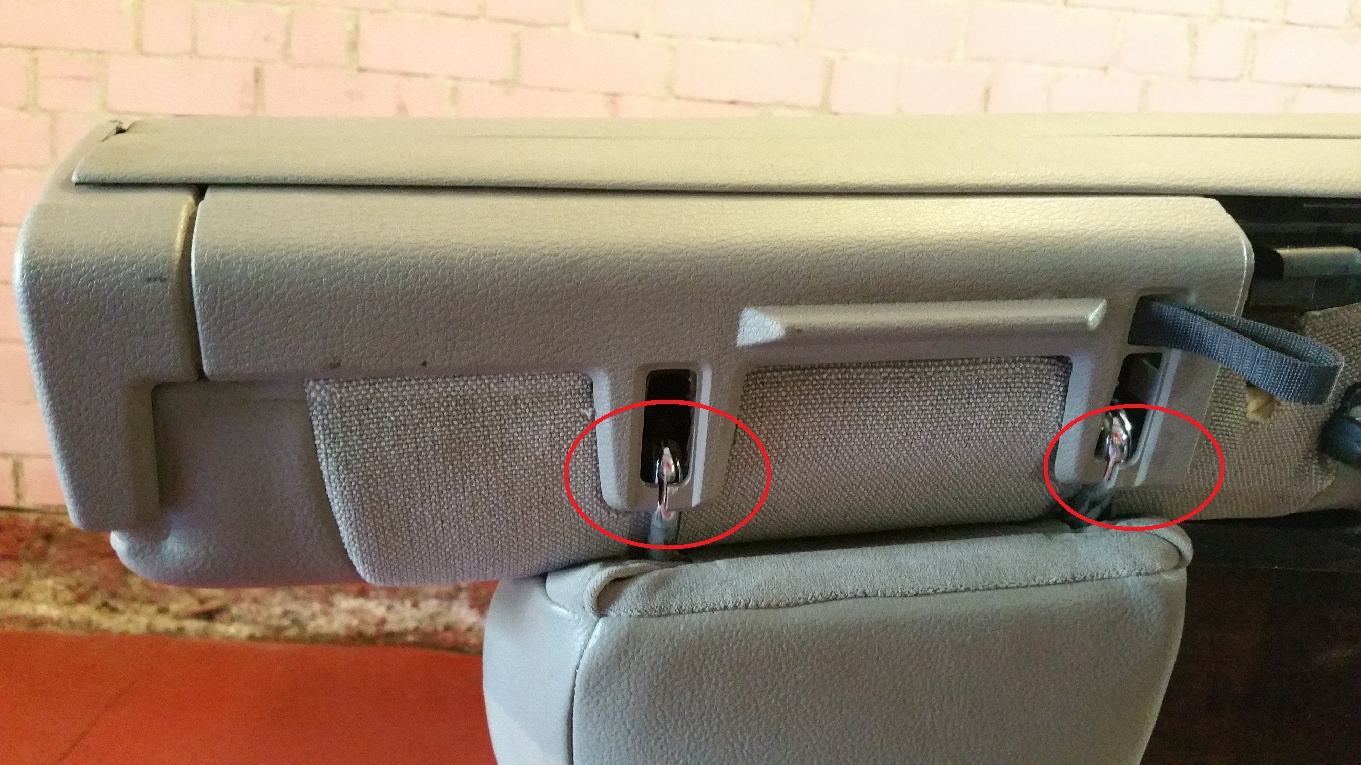

11. Открутил болтики, снял металлическую пластинку.
12. Взялся за пластмассу и тянул на себя.
13. Разгибал металлические колечки.

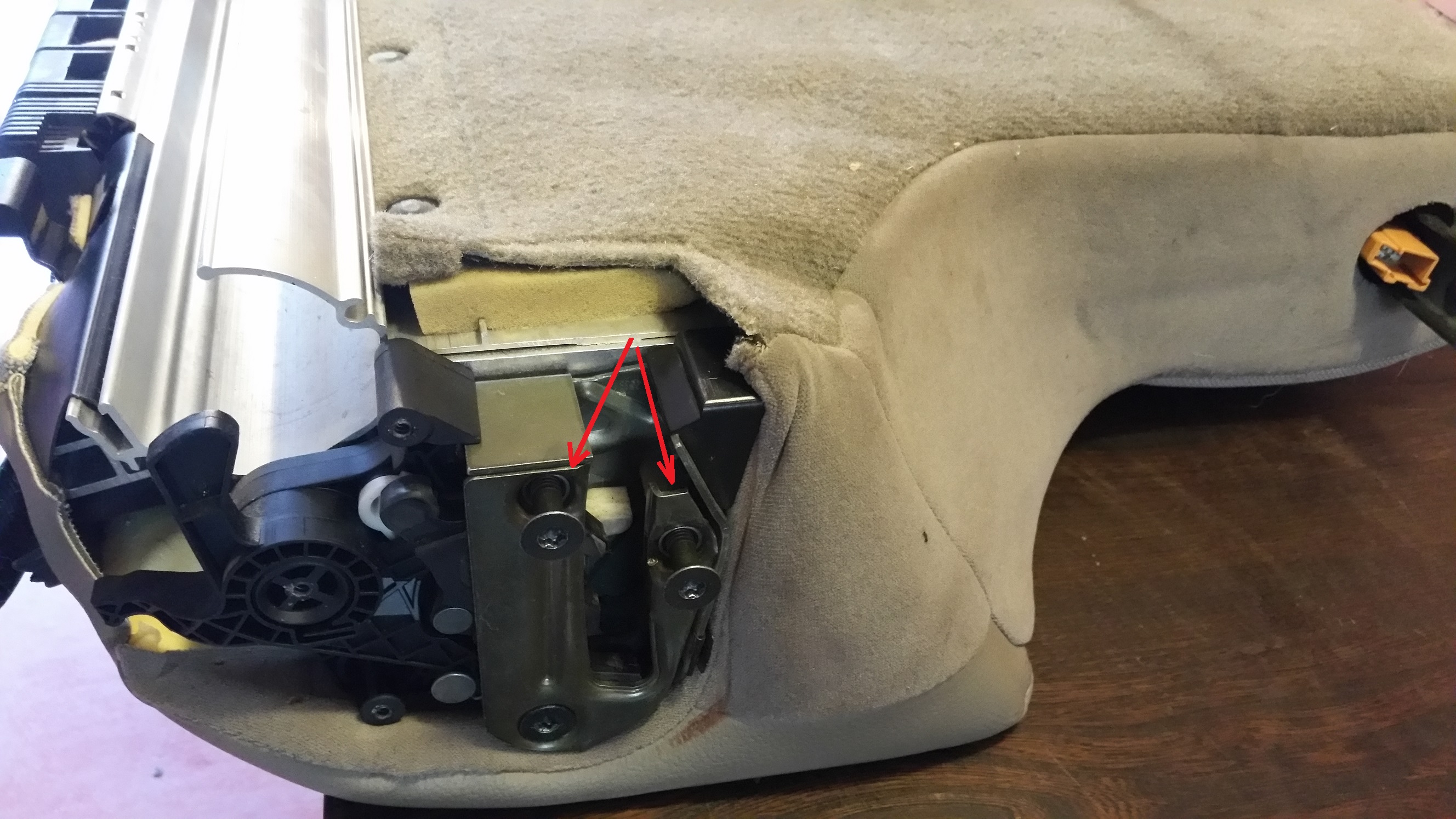

14. Открутил толька два болта и снял замок.

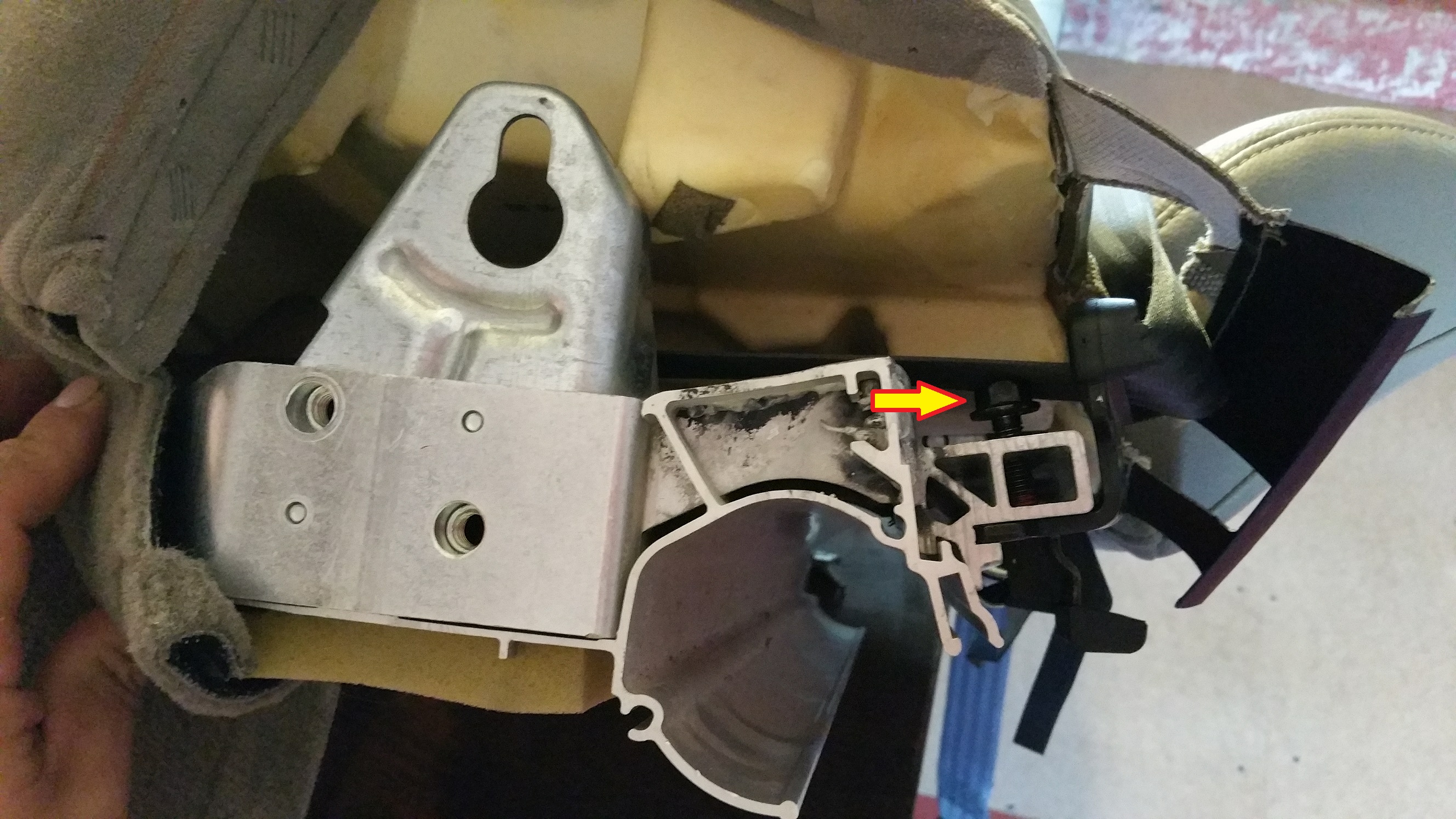

15. Потсововал с двух старон, поднимал вверх.
16. Провёл аккуратненько между алюминием и пластмассой.

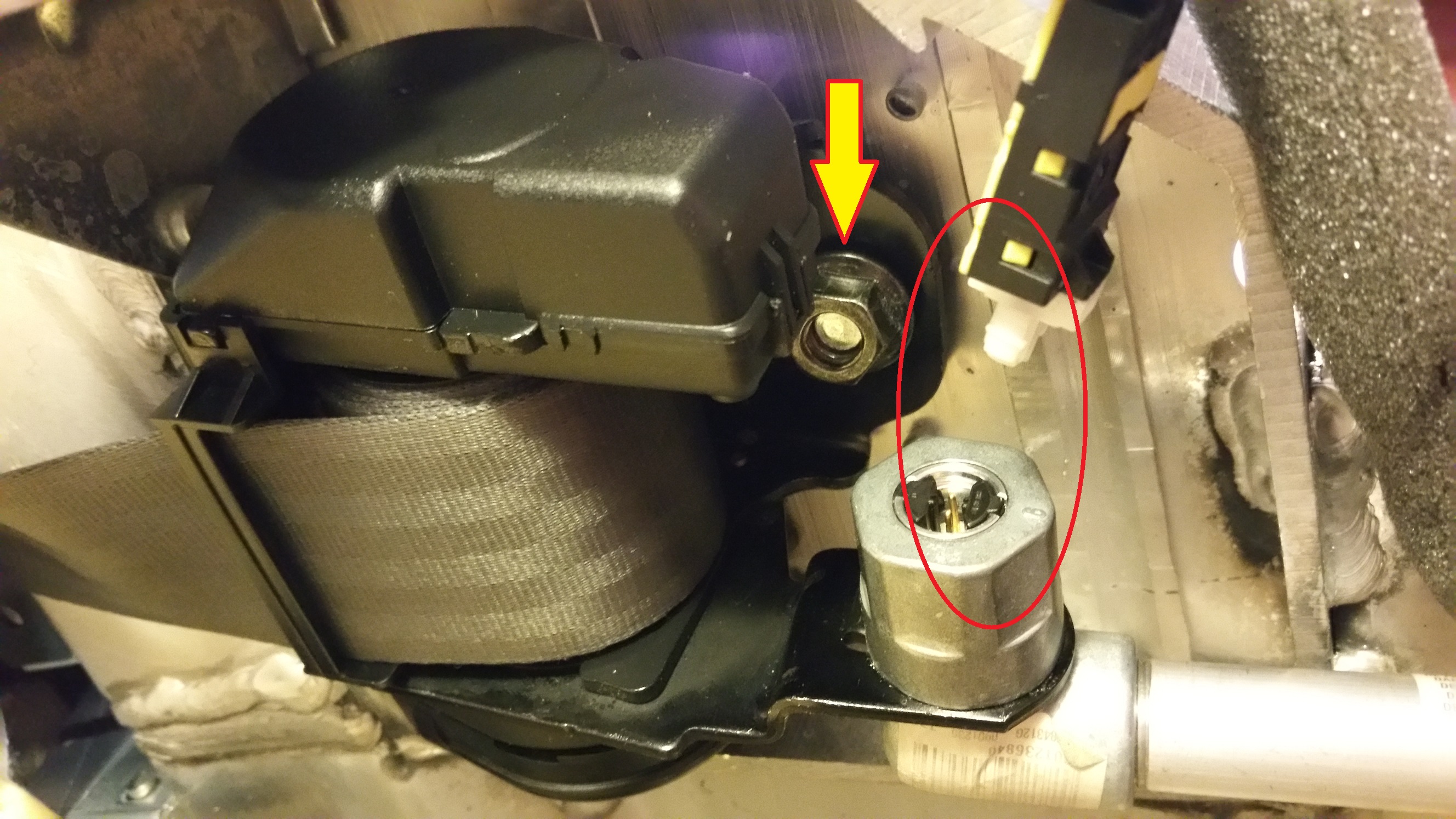

17. Открутил болт.
18. Отсоединил штекер (два маленьких язычка надо прижать, тянем), открутил гайку.

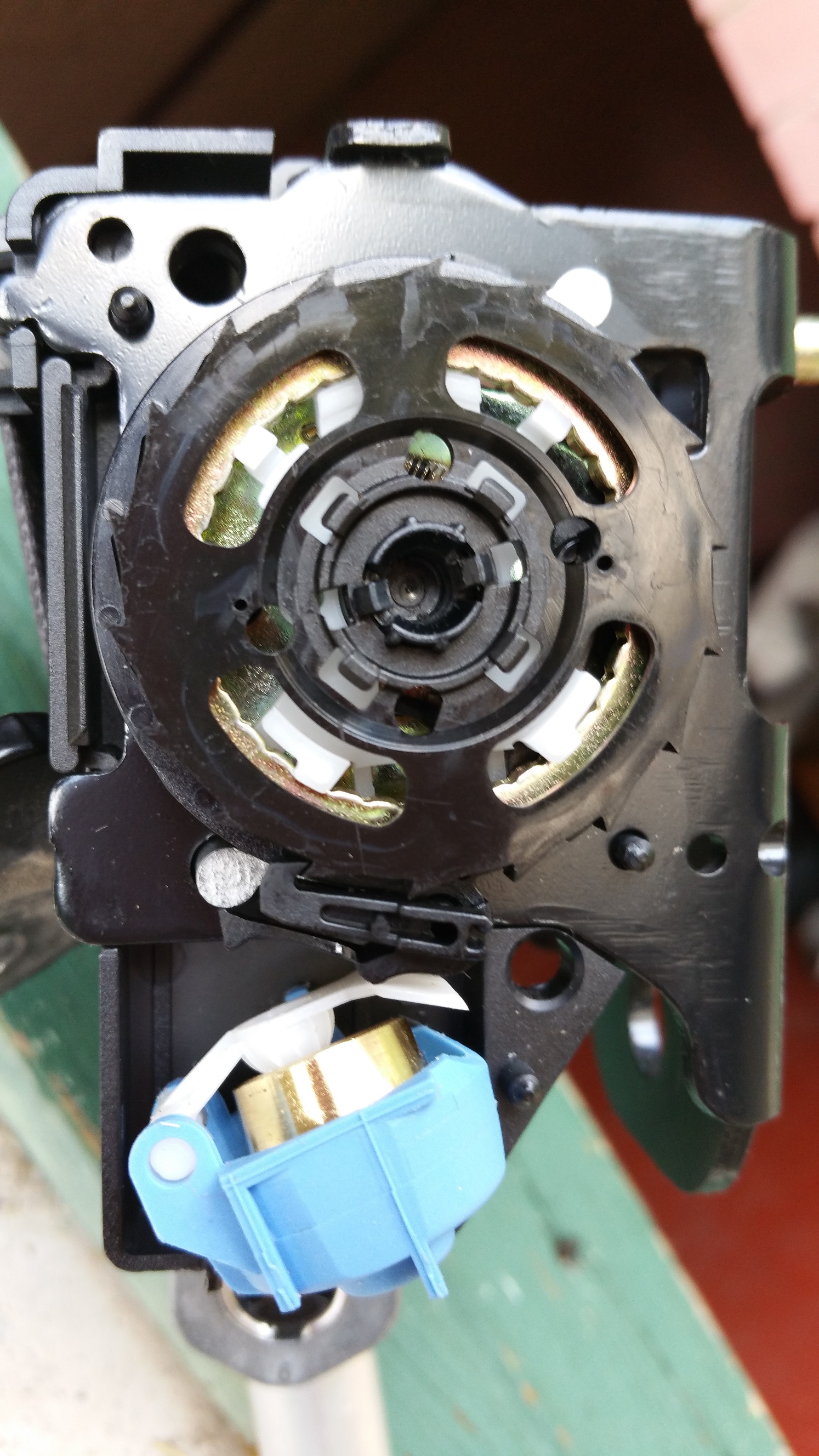

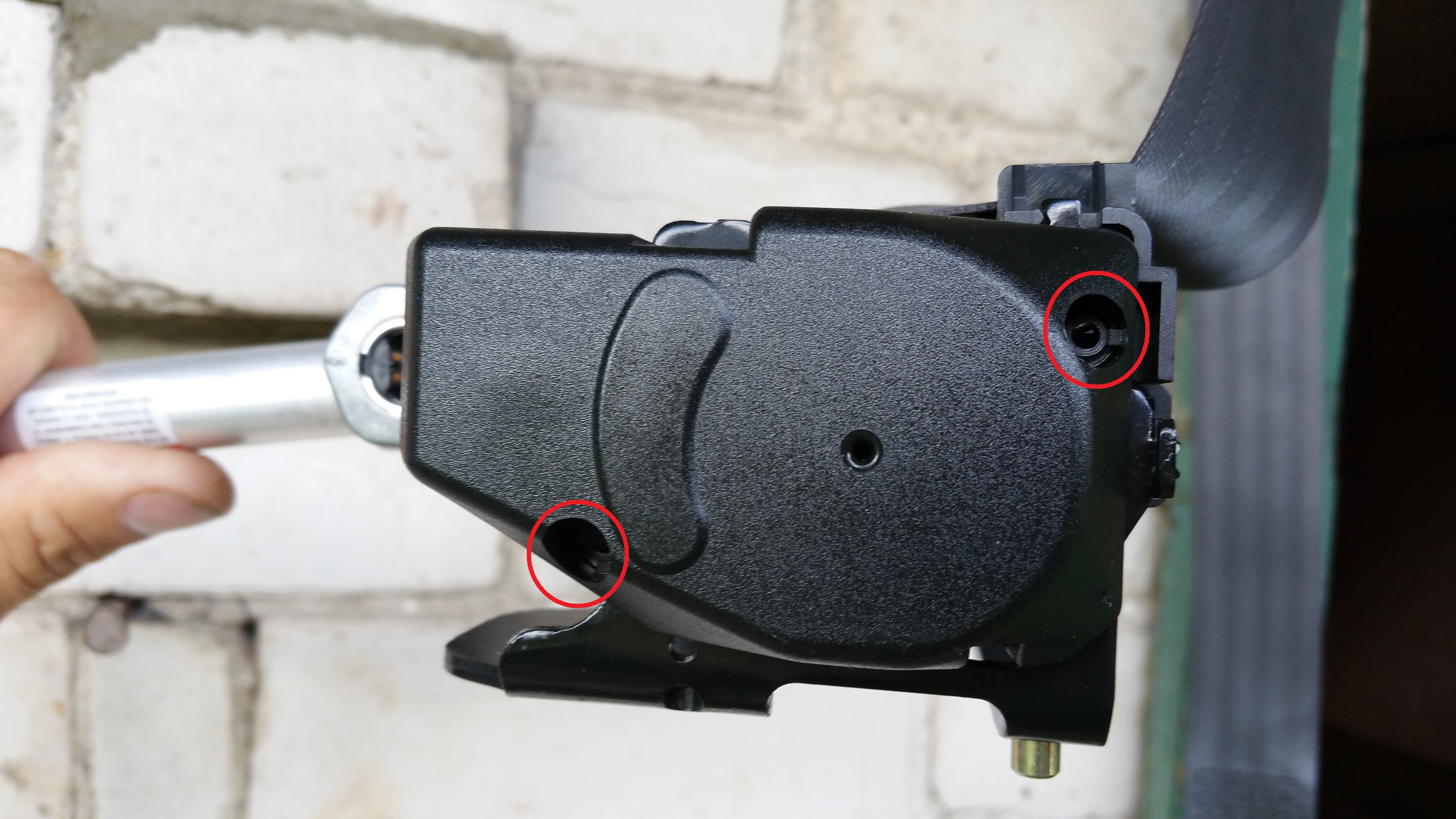

19. Выбил на сквоз два штирка.

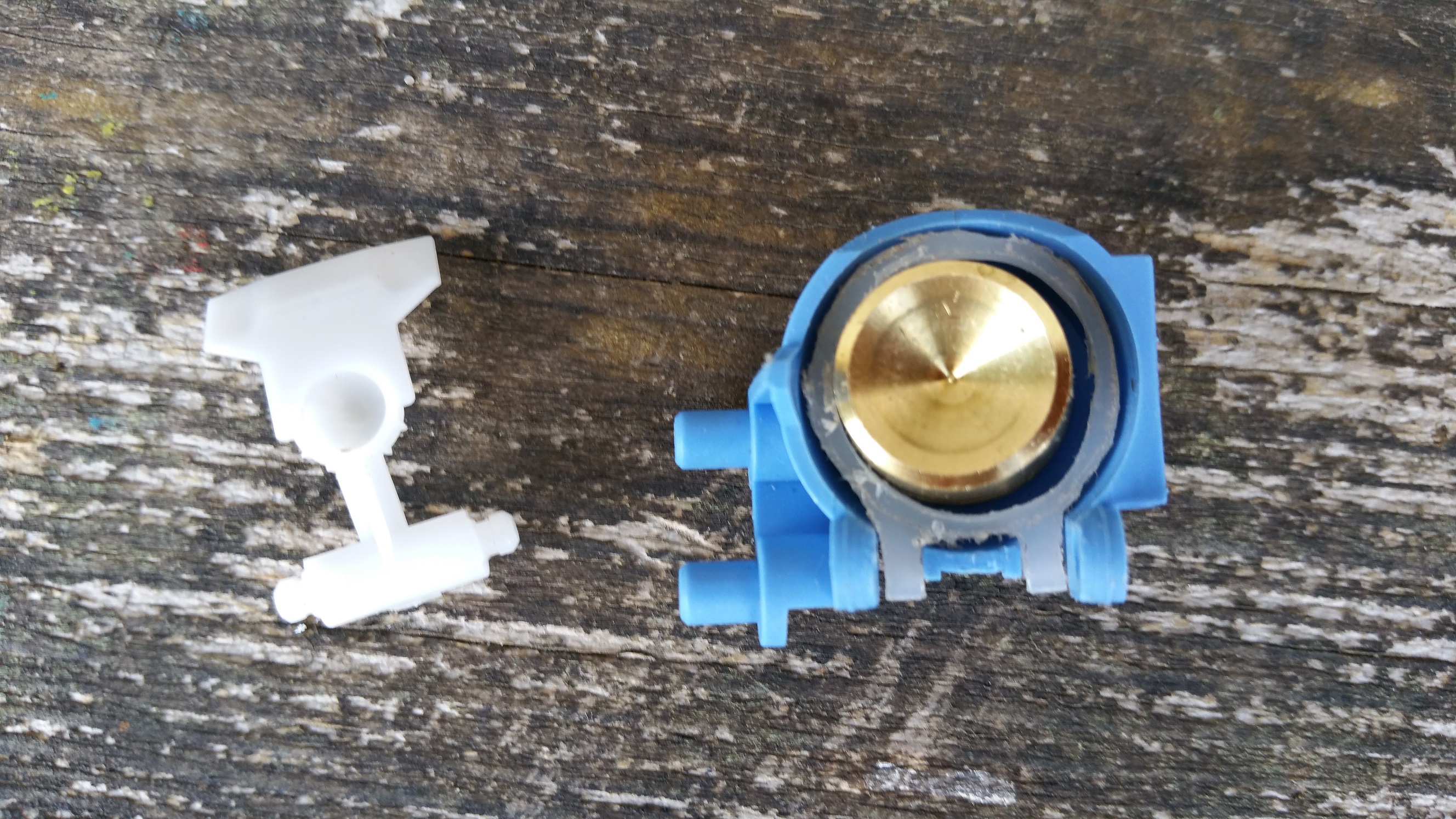

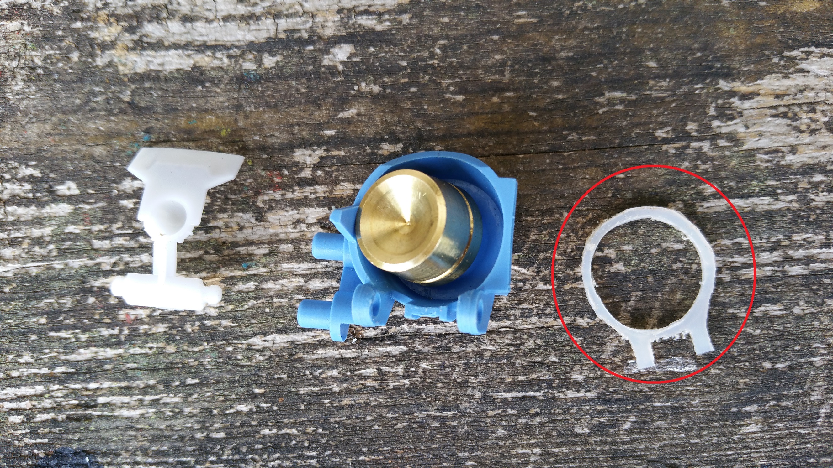

20. Металлический цилиндр заваливается на бок, не даёт белой лопатки опустится вниз. Вот из-за этого клинит.
21. Чтоб не заваливался на бок я вырезал вот такое пластмассовое колечко. Из пластмассовой канистры (жидкость омывания стекла)
Разобрать и собрать довольно легко.
Проверял довольно долго, работает безукоризненно.
Но без пиво не обошлось. :drinks:
Запись 8.07.2019
Всё работает до сих пор! :good:

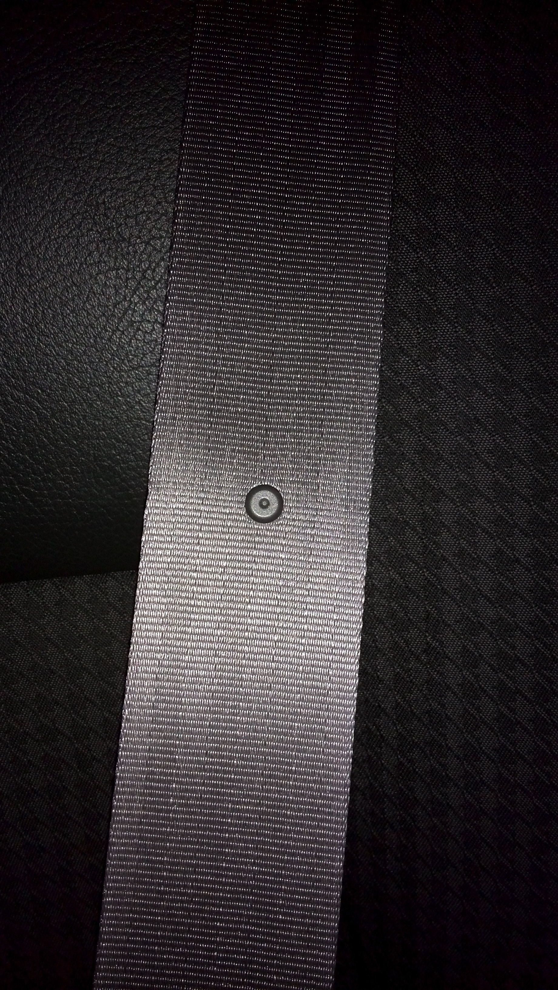

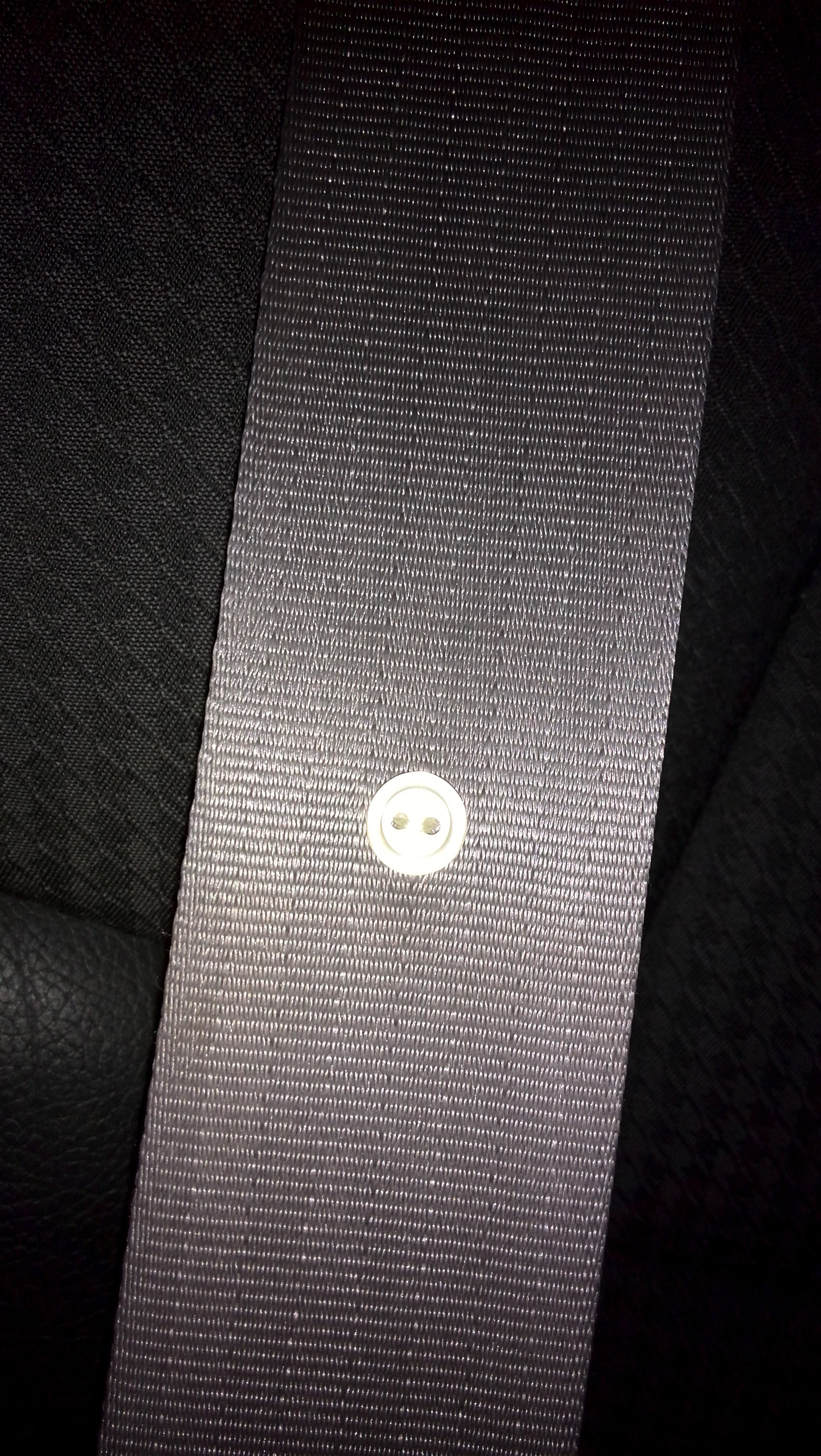

За два дня до ТО решил разобраться с заклинившим задним правым (на большой части сидения) ремнем безопасности. Снял правую часть сидения и думал разбирать дальше, но мне повезло - ремень отпустило. В общем в моем случае проблема была в том, что когда-то у меня на ремне отвалился ограничитель втягивания
тогда я не понял для чего эта фигня там и на сколько она важна, но со временем столкнулся с тем, что ремень клинил каждый раз, когда складывал сидение и не давал поднять спинку сидения обратно, а последний раз заклинило уже поднятое сидение и ремень не выходил (все это время при складывания сидения ограничивал втягивание ремня двумя прищепками). Только сегодня до меня это дошло и я вместо оригинальной пластмассовой заклепки пришил с обоих сторон ремня две маленькие пуговицы (самые маленькие какие нашел дома) и вуаля, все заработало как надо:
