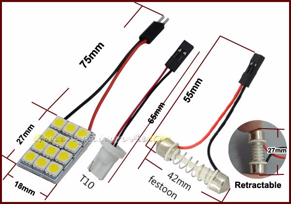

Привет знатокам.
Поставил в салоне ЛЕДЫ. Но они полностю не гаснут. Полностю выключаются только когда ставлю на сигнализацыю, или на ключ. Не правильное сопротивление в цепи ?
Что посоветуете ?

Они то гаснут через определённое время. Только не совсем, когда едешь. В пол накала горят.

Такая фигня есть с китайскими LED лампами, либо впаять резик 1 кОм в цепь диода (хватит 1шт. В одном из LED) либо поставить другие лампы

Вот только как правильно впаять. В разрыв провода или между проводами. Типа шунтировать.

паралельно диодам, как шунт, ~ 1к - 10к. а горят они "в пол накала" из-за того, что на один контакт постоянно +12 подходит.
Чем больше сопротивление поставишь, тем меньше греться будет, но сильно большое ставить не стоит, так как свои функции выполнять не будет.
