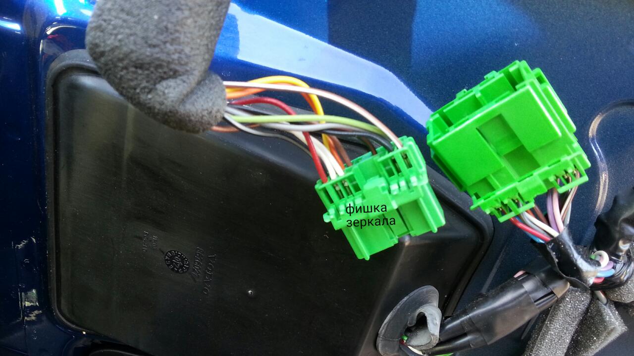

Датчики температуры за бортом расположены в обоих зеркалах.В правом - показания идут на панель.В левом - куда-то на комп.
Два белых провода

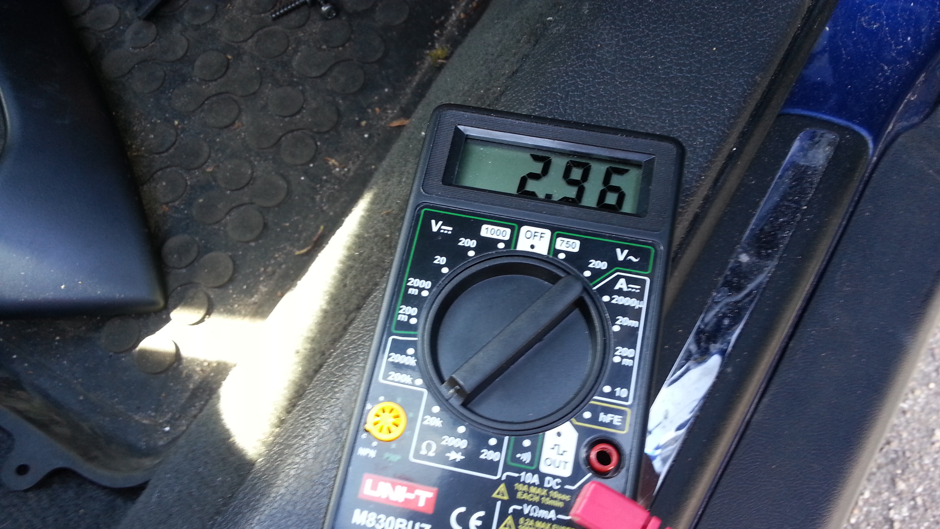

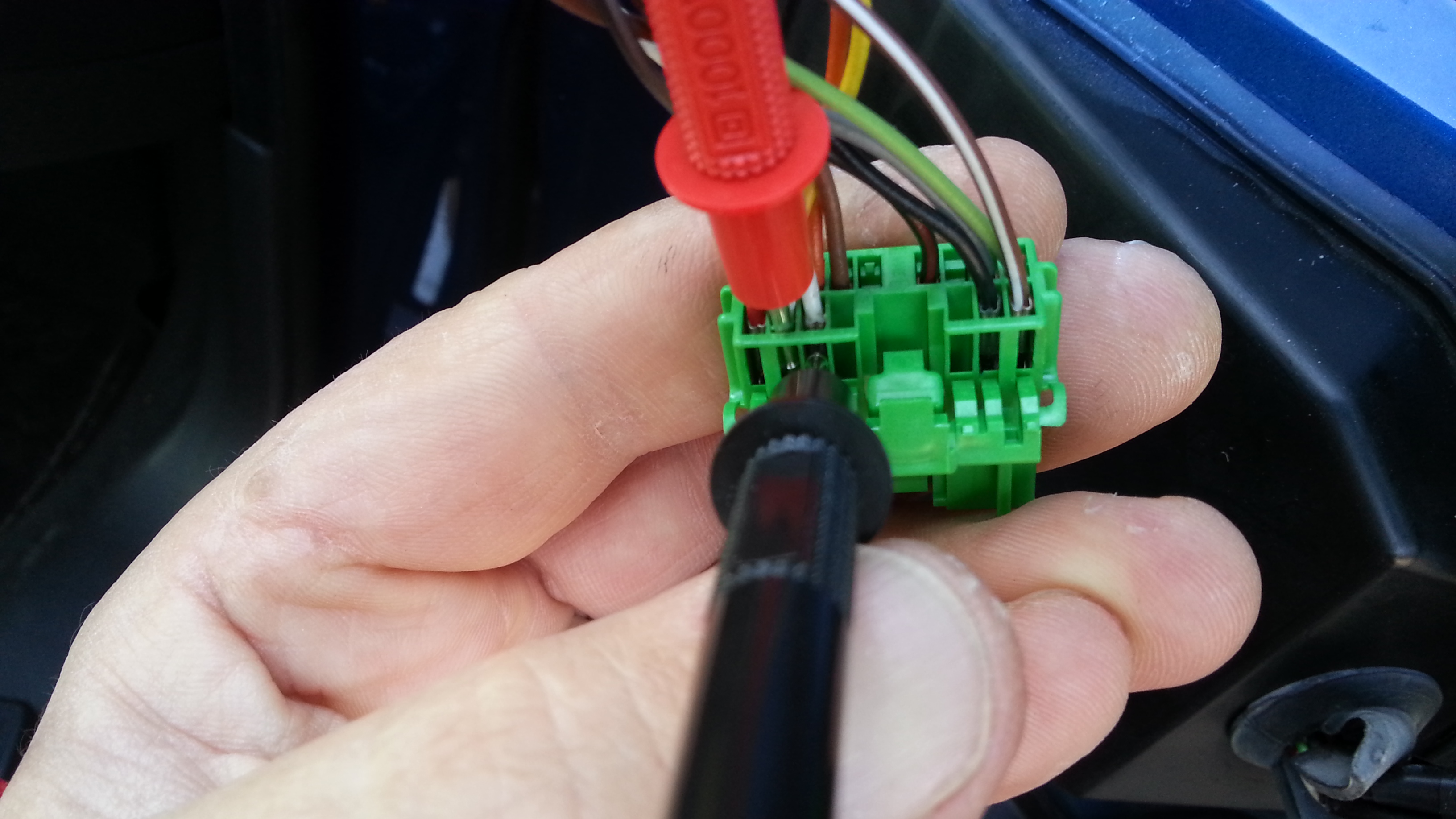

замерил сопротивление
на улице +9 (по vida при +30 должно быть ~1550 Om,при +20 ~2450 Om
Цифры на фото одинаковые у обоих датчиков.Замерять,разъединив фишку.

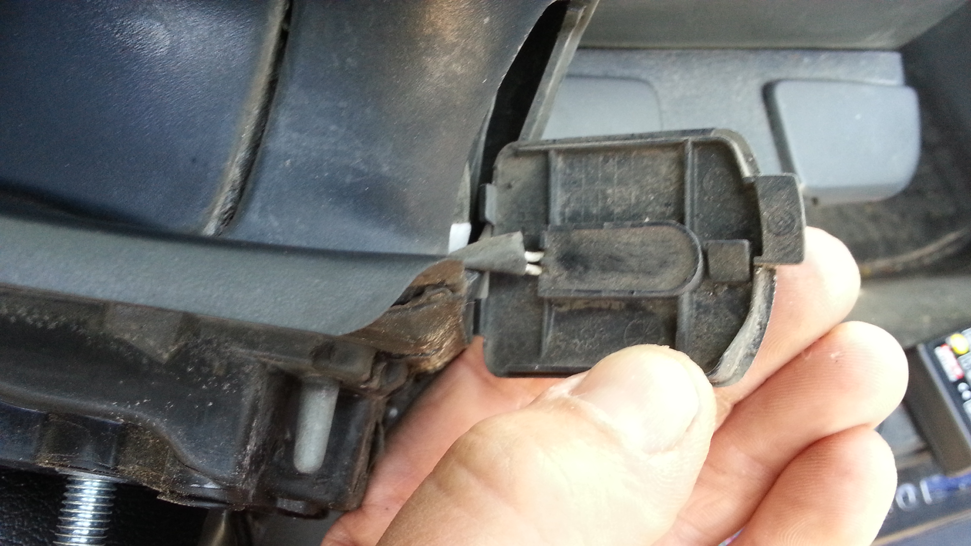

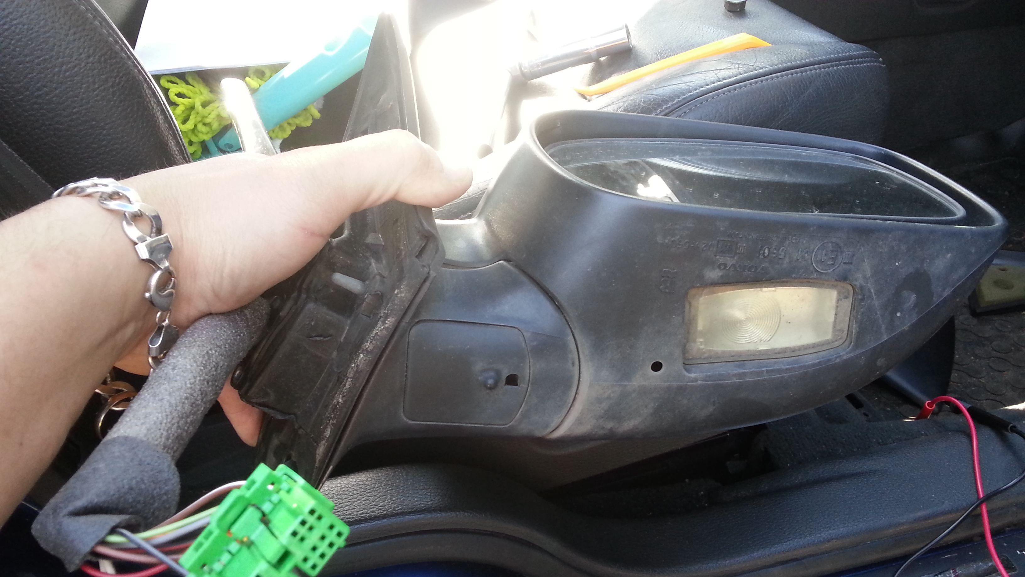

Если датчик подлежит замене:

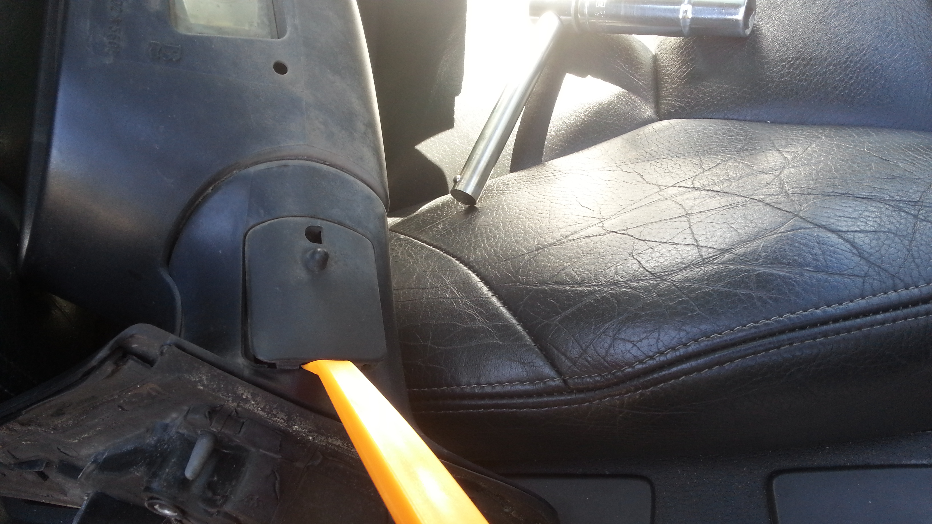

снимаем обшивку двери,затем

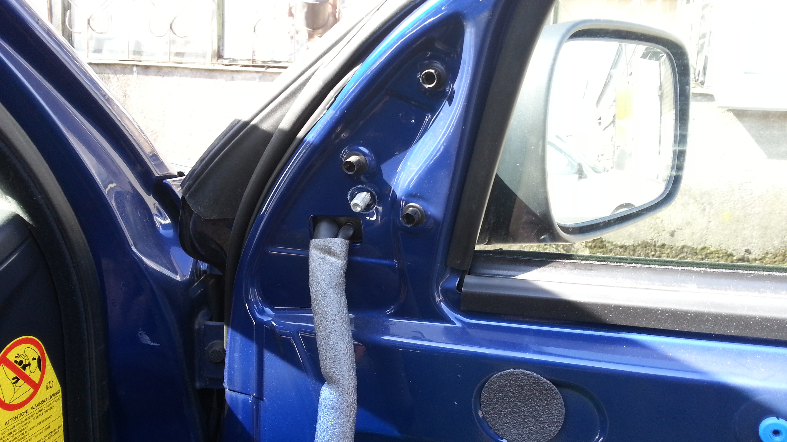

откручиваем зеркало

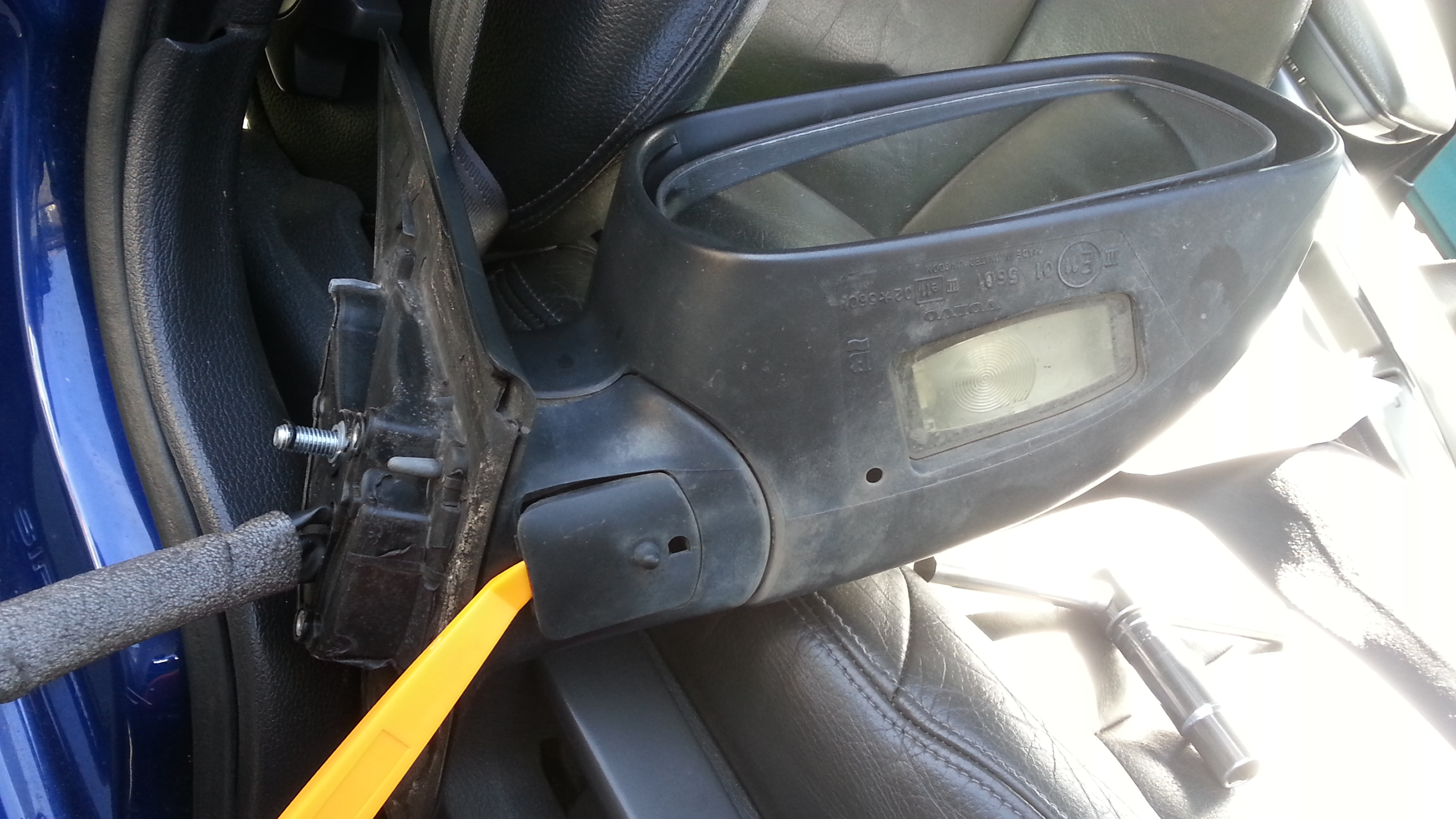

отсоединяем фишку и зеркало в руках
аккуратно поддеваем именно с этой стороны
залитый внутри
опускаю процесс подсоединения проводов нового датчика к фишке
аккуратно,с оттяжкой,чтобы не сломать защёлки,ставим на место
