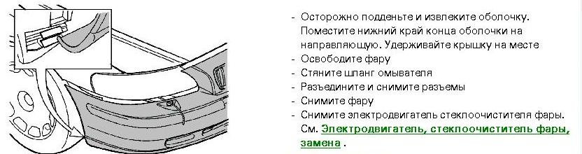

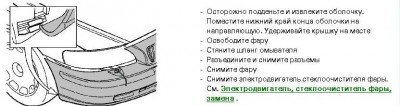

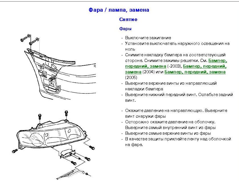

Denj dobrij,
estj li u kogo informacija, kak snjatj faru s Volvo XC70, 2005 goda? nado li polnostju bamper snimatj? mozet u kogo instrukcija imeetsa? Fara stala potetj, ne mogu ponjatj v 4jom delo.
zaranee spasibo i horo6ego dnja.

На XC70 чуть-чуть по другому. Лучше снять бампер полностью, Он так просто не гнётся, бампер более массивный и немного другой.
Поэтому:
- верхние пистоны - так же.
- накладок нет, надо снять два лючка спереди (там болты).
- вынуть два пистона (снизу по углам бампера, возле колёс)
- перед снятием, отсоединить снизу противотуманки, что бы не порвать проводку.
- открутить весь крепёж (так же как на видео)
- снять бампер.(при снятии, если есть омыватель фар, то попутно отсоединить шланг от бачка - справа по ходу).
Далее всё просто.

Подробно, доступно
Спасибо :good:
