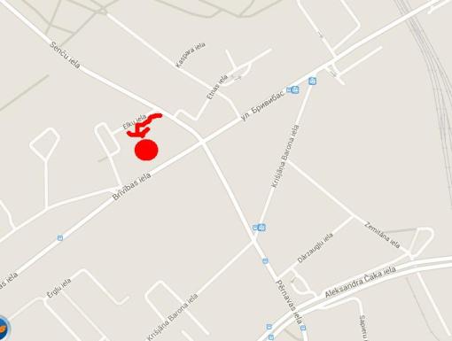

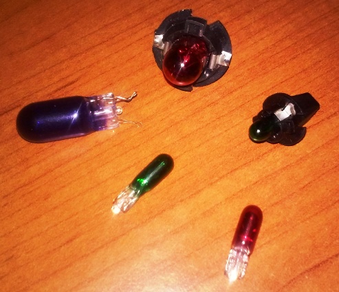

Лет 5 обратно искал разные лампочки и цветные колпачки на них. Обходил/ объездил массу магазинов авто запчастей и электроники. Везде был ответ, что цветные колпачки найду только на шроте с разобранных авто. Пока искал, наткнулся на магазин авто запчастей на улице "Elku iela". Название магазина не помню, местонахождение отметил на карте. Вот в том магазине был самый широкий выбор разнообразных лампочек. Вместо цветных колпачков теперь лампочки просто красят. Правда покрашенные лампочки светят тусклее, а более мощные лампочки ставить не стоит, чтоб не поплавить световоды.

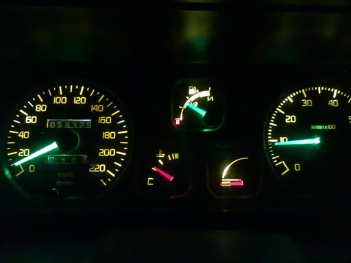

В итоге, перебрав кучу разных лампочек, на старой машинке переделал подсветку приборной панели на светодиоды :wink:
Цветные лампочки со старых запасов
LED подсветка приборной панели старенькой реношки

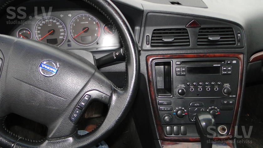

Та же самая проблема, пропала почти вся подсветка кондишки.Но у меня обрамление общей рамкой,как снять рамку и отдельно панель кондея? Как добраться до лампочек? Может кто знает,не охота ломать... :mda:

Судя по фото - это просто декоративная рамка, которая ничего не держит.
Попробуй как всегда - нижняя пластмаска вокруг кнопок снимаешь, там два торкса и далее по описанию стандартной процедуры.

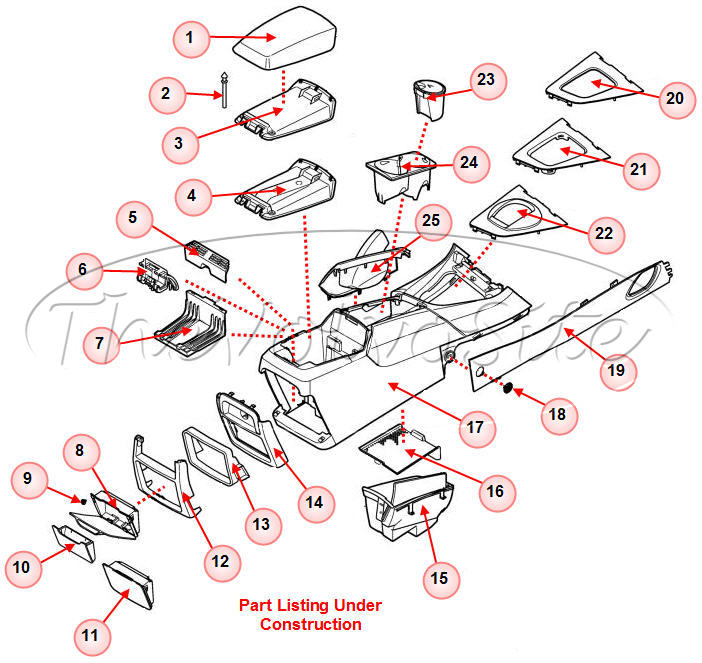

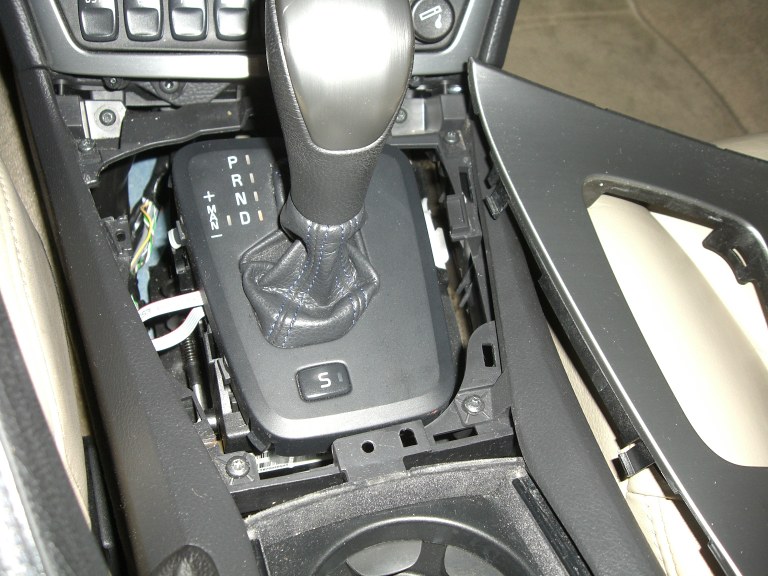

Видео к сожалению я не нашёл. Тут немного всё сложнее. Особо не очень помню, я вроде вынимал ещё подстаканник. Рычаг коробки отодвинуть дальше от центральной панели. Потом надо осторожно приподнять всю накладку на центральном туннеле (лучше воспользоваться чем то плоским, шпателем например), потом саму накладку нужно отделить от пластиковой рамки где рычаг селектора. Там четыре лапки по углам корпуса, видно очень плохо, работаешь почти наощупь. Отвёрткой (минус) очень осторожно нажимать каждую по очереди и осторожно отделять вверх накладку от пластмассового корпуса. Если не снять, она не даст вынуть центральную панель. Потом когда отделишь, только тогда смотришь что и где крутить (два торкса у рамки) и так же после осторожно вынуть эту рамку. Дальше уже легче и понятней что и как дальше снимать. Подход уже будет хороший. Если не уверен, лучше не делай. Сейчас холодно, все эти пластиковые лапки легко сломать. С ними и летом надо очень осторожно обращаться.
П.С. На схемке детальки 20, 21, 22 устанавливаются в зависимости от варианта коробки. Вариант МКПП с "шаром" в разборке намного легче.
Ну и фотки глянь, что бы было более понятно.
