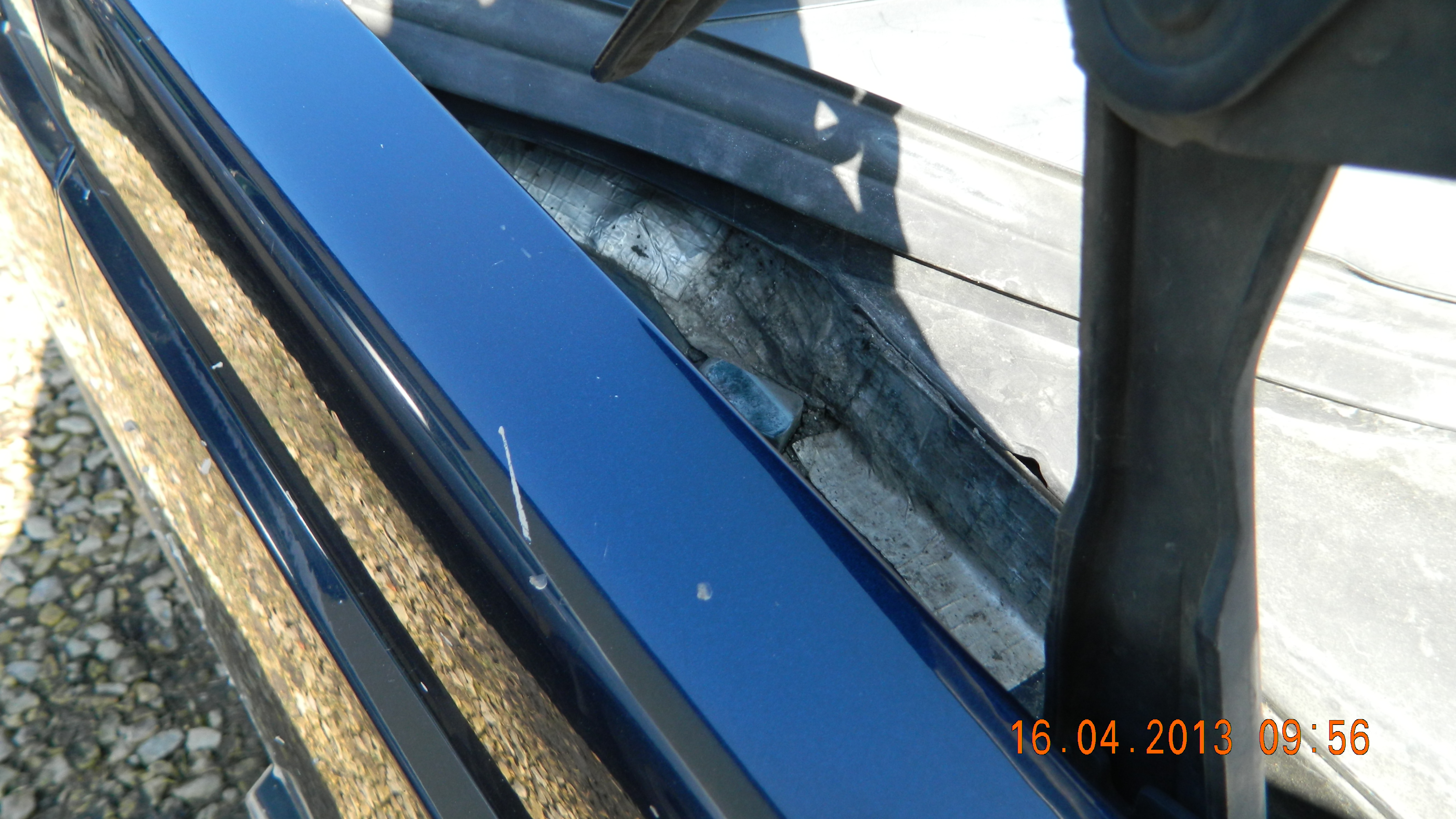

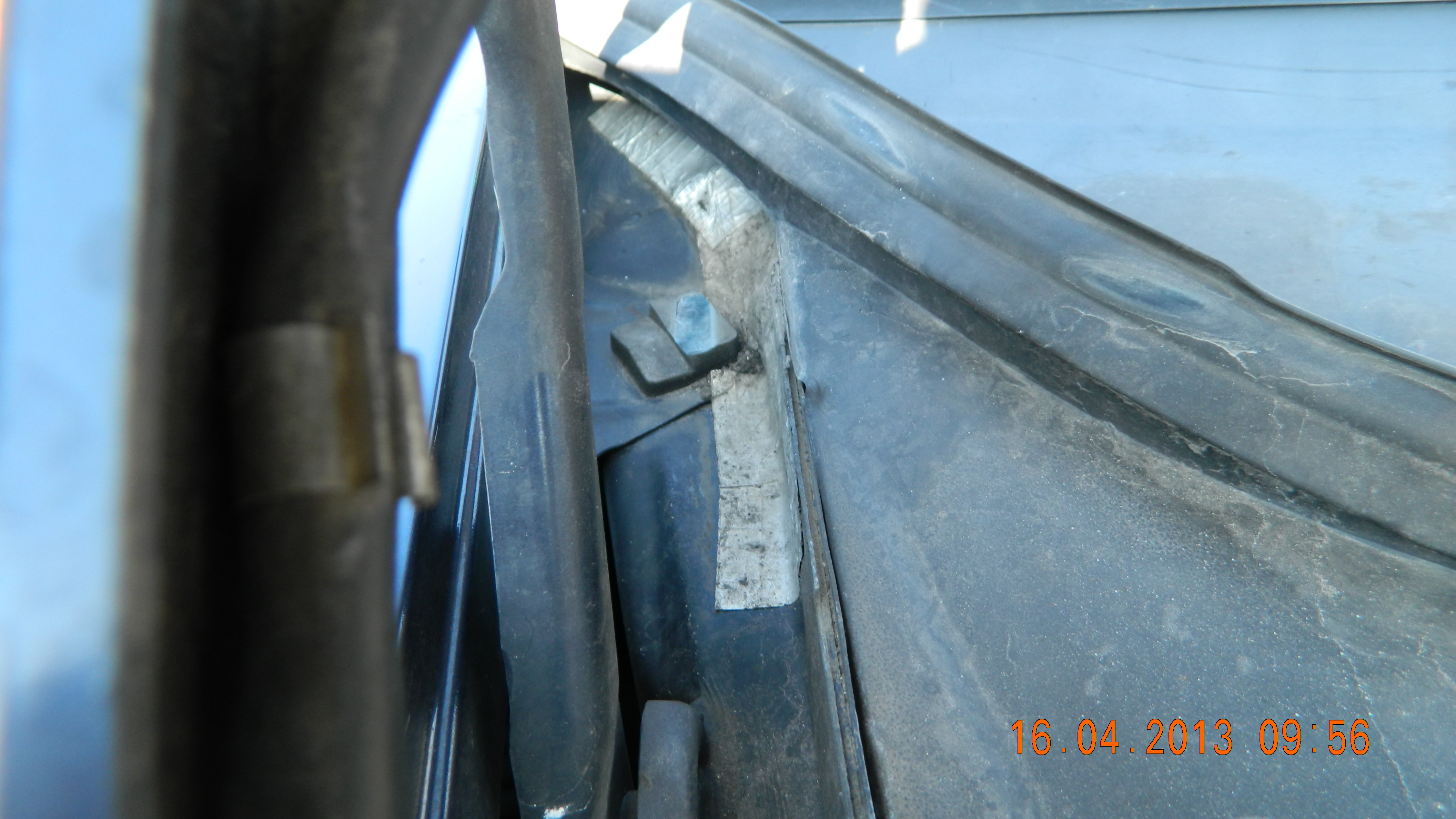

Сообщение Zlyden » 16.04.2013, 08:01
Петрович писал(а):Тяжело объяснить на словах,но нужно из "сантехнического" алюминиевого скотча закрыть место "на правом крыле сверху под капотом возле стекла".П.С. Блин,но проще показать чем рассказать.
Может фотка лучше объяснит? Самому надоело, что из печки течет...

Сообщение Петрович » 16.04.2013, 10:51
Нужно только приподнять пластик и дальше ваяй как Церетели продолжение ребра крыла до самого стекла.
Потом опустишь пластик и выровняешь. Лучше делать в два-три слоя,будет жёстче "конструкция" :) .
П.С. Извиняюсь,там грязно, а помыть ещё время не пришло :bore:

Сообщение Zlyden » 18.04.2013, 00:37
Спасибо! Попробую...
Только всё равно непонятно каким боком оттуда в печку затекает, но может по месту разберусь...

Сообщение Петрович » 18.04.2013, 23:18
Zlyden писал(а):Спасибо! Попробую...
У тебя внутреннее ребро крыла до самого стекла идёт? Меня терзают смутные сомнения,что нет. :)
