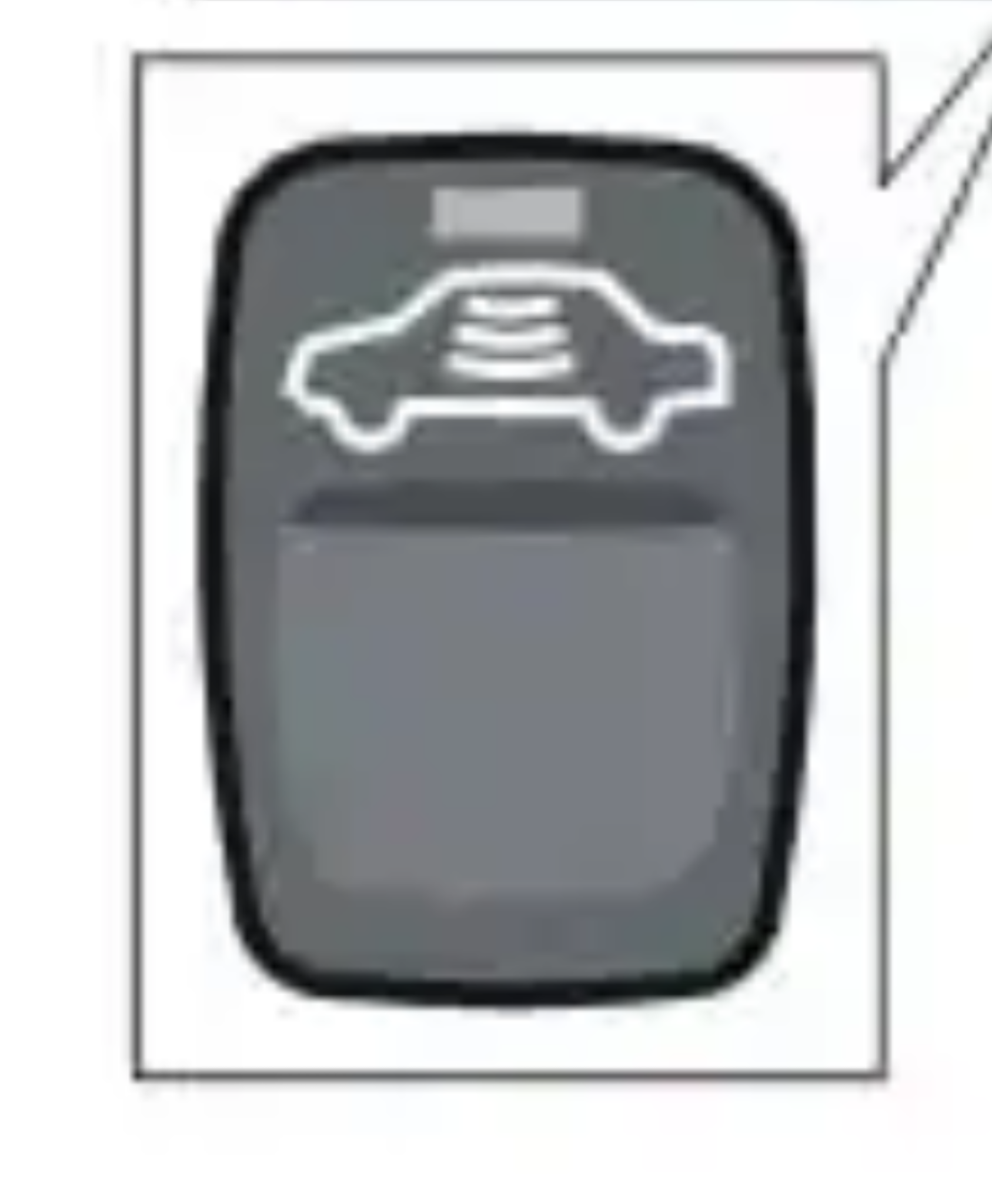

Сообщение mitja » 15.12.2019, 19:55
Если в машине оставляете кого-то то после того как заглушили машину надо нажать кнопку временного отключения deadlock (если машина оснащена сигнализацией то эта же кнопа за одно отключает салонный датчик объема,что бы сигнализаця не срабатывала)
Re: сигнализация
Сообщение СергейВ » 15.12.2019, 21:34
Спасибо ! вроде бы нашел в мануале как ставить на режим частичной охраны и отключить датчик движения в салоне. Но фактически не знал , что такая функция есть
