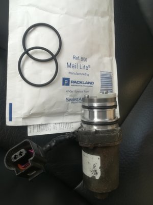

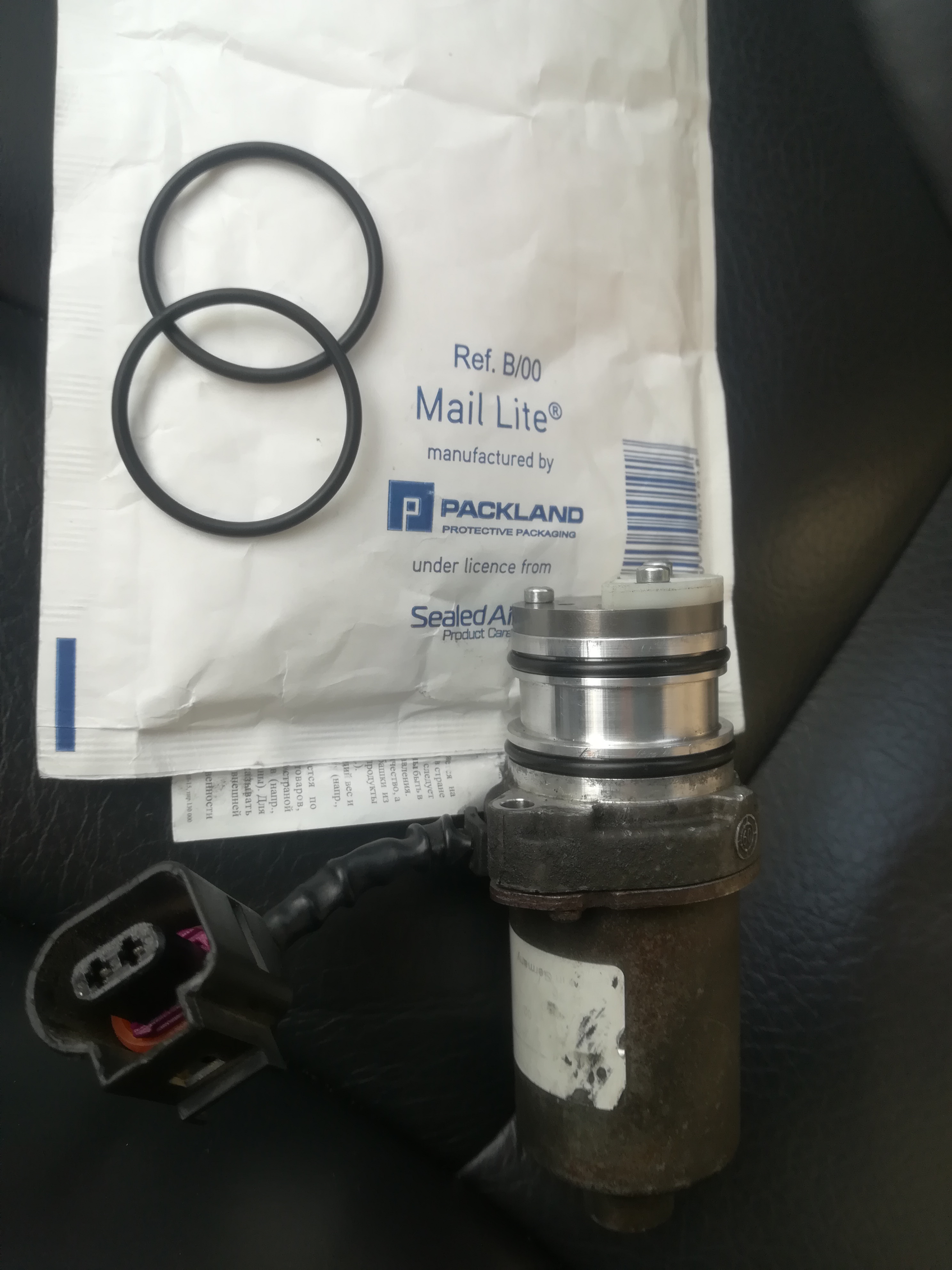

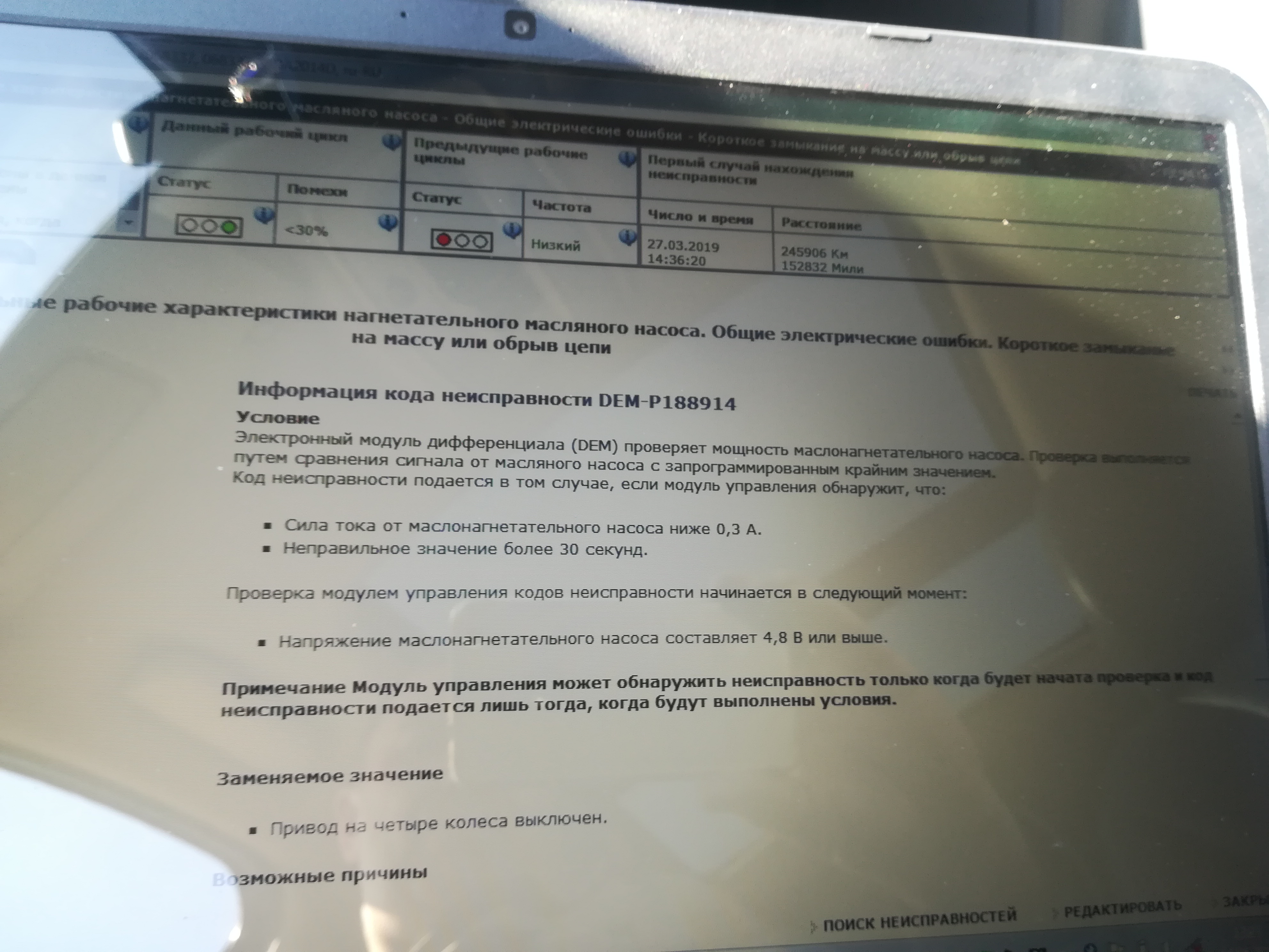

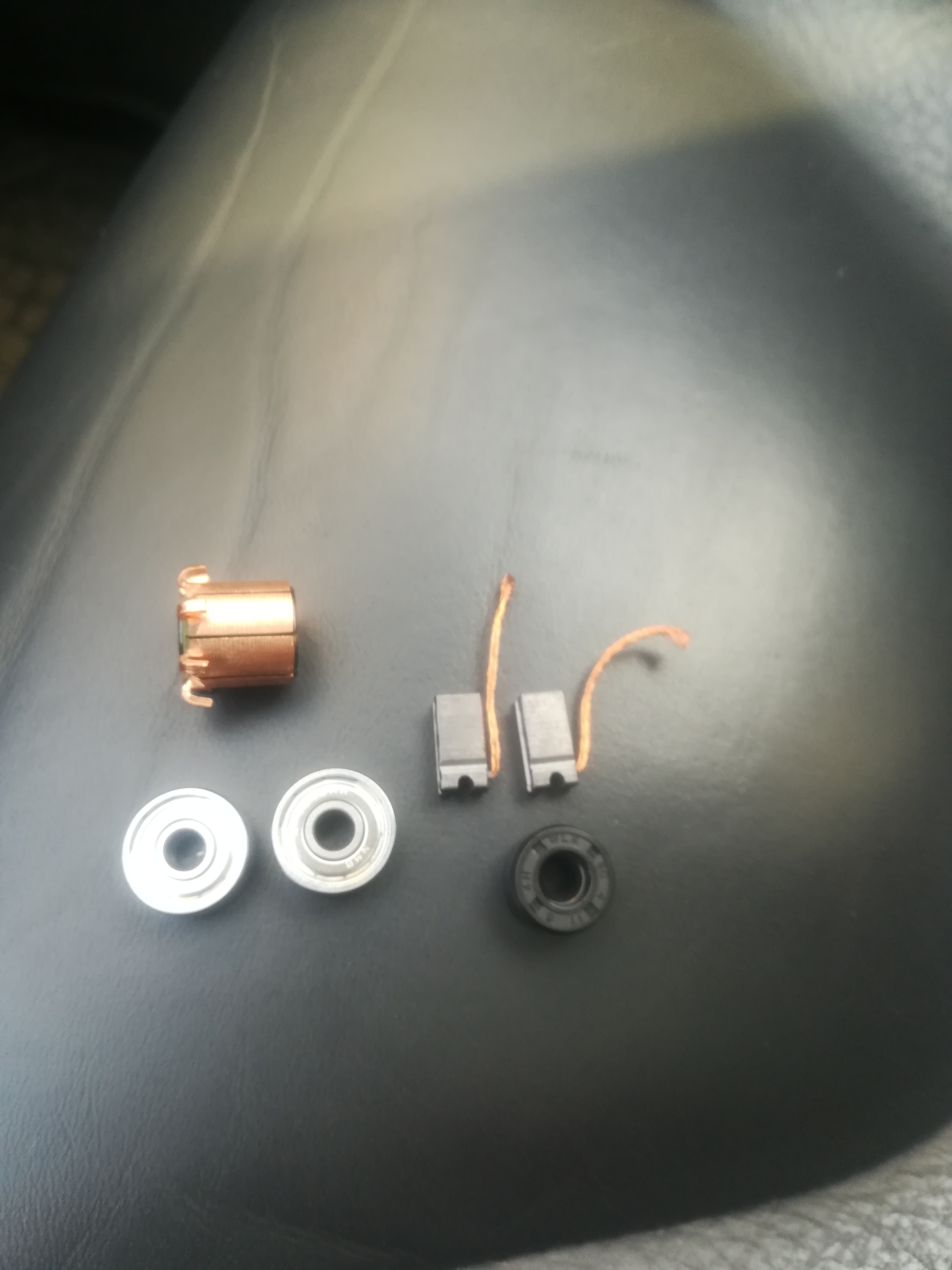

Сообщение edikdzan22 » 30.04.2019, 13:26
Один прекрасный момент,начало появляется ошибка.задний привод требует обслуживания, подключаем вид и видим ,что выдает ошибка по электрике насоса Haldex, обрыв цепи или короткое замыкание на массу, при снятии эл.моторчика выявлено,что внутри масло виновник сальник, а бывает щетки или коллектор, а новый стоит пределах 230-270евр. Был заказан рем.комплект, заменён сальник, щетки, поставлен насос обратно, и все ок, все работает.
