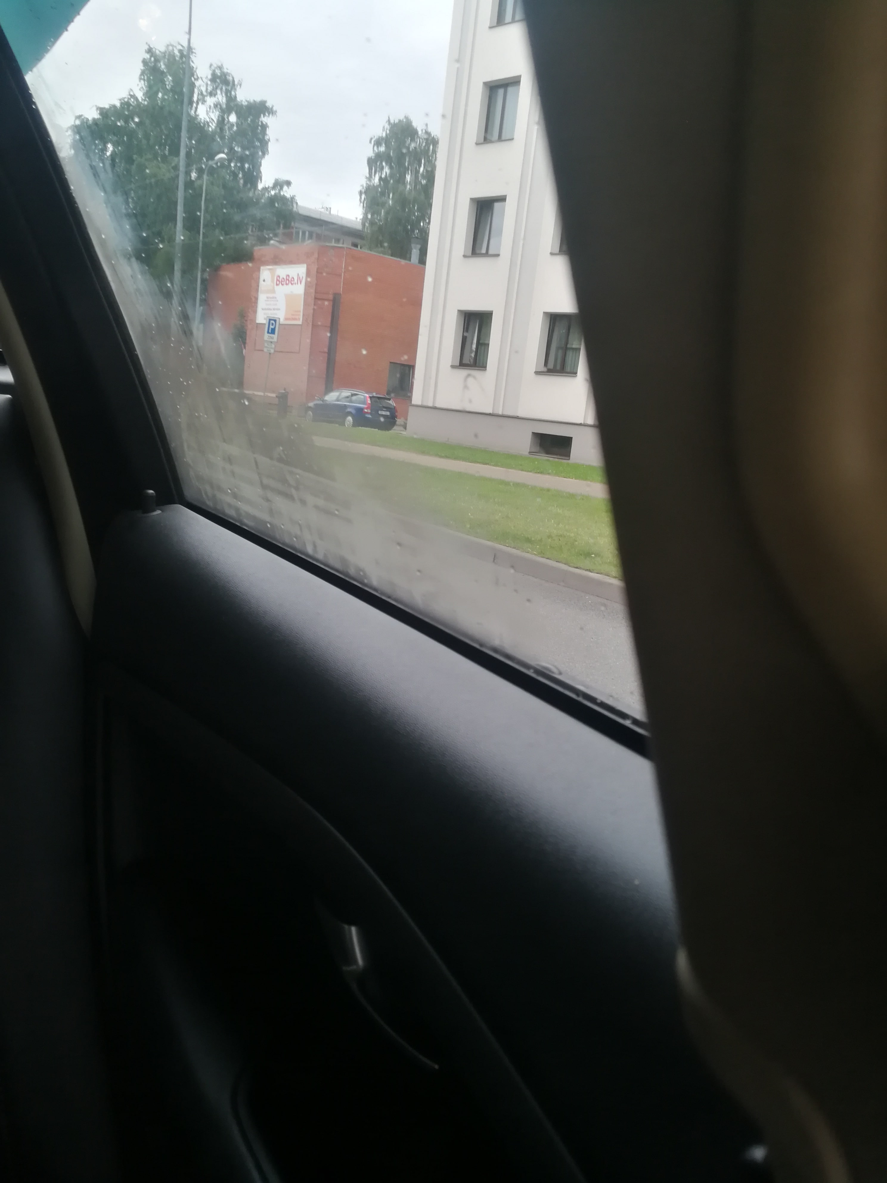

Кароче проблема началась год назад... Вдруг в пробке в Риге начал дуть теплый воздух из кондиционера.Я поехал заправил,вроде бы все улеглось.Но раз через раз опять начинал дуть теплый воздух,решил сам разобрать панель,приборку - что бы добраться до датчика качества воздуха в салоне,вуаля - я его снял ,почистил-так как на нём был клок пыли,поставил всё обратно.Вроде бы проблема ушла,но спустя какое то время опять тоже самое.Поехал к электрику,он грешил на блок упраления климатом,так и было ,что то он там соединил вместе,адаптировал и вроде бы всё.(много бумаг дал мне какие работы он проводил)Отдал кстати 150 еур всё про всё.
Катался не долго,в один прекрасный момент ( В ЭТОМ ГОДУ)воздух во всем салоне опять стал теплым,поехал к товарищям в сервис,урааа проблема сразу была решена - в конденсаторе микро дырочка- поменял - отад 300 еур с работой,ура....Но это не всё.

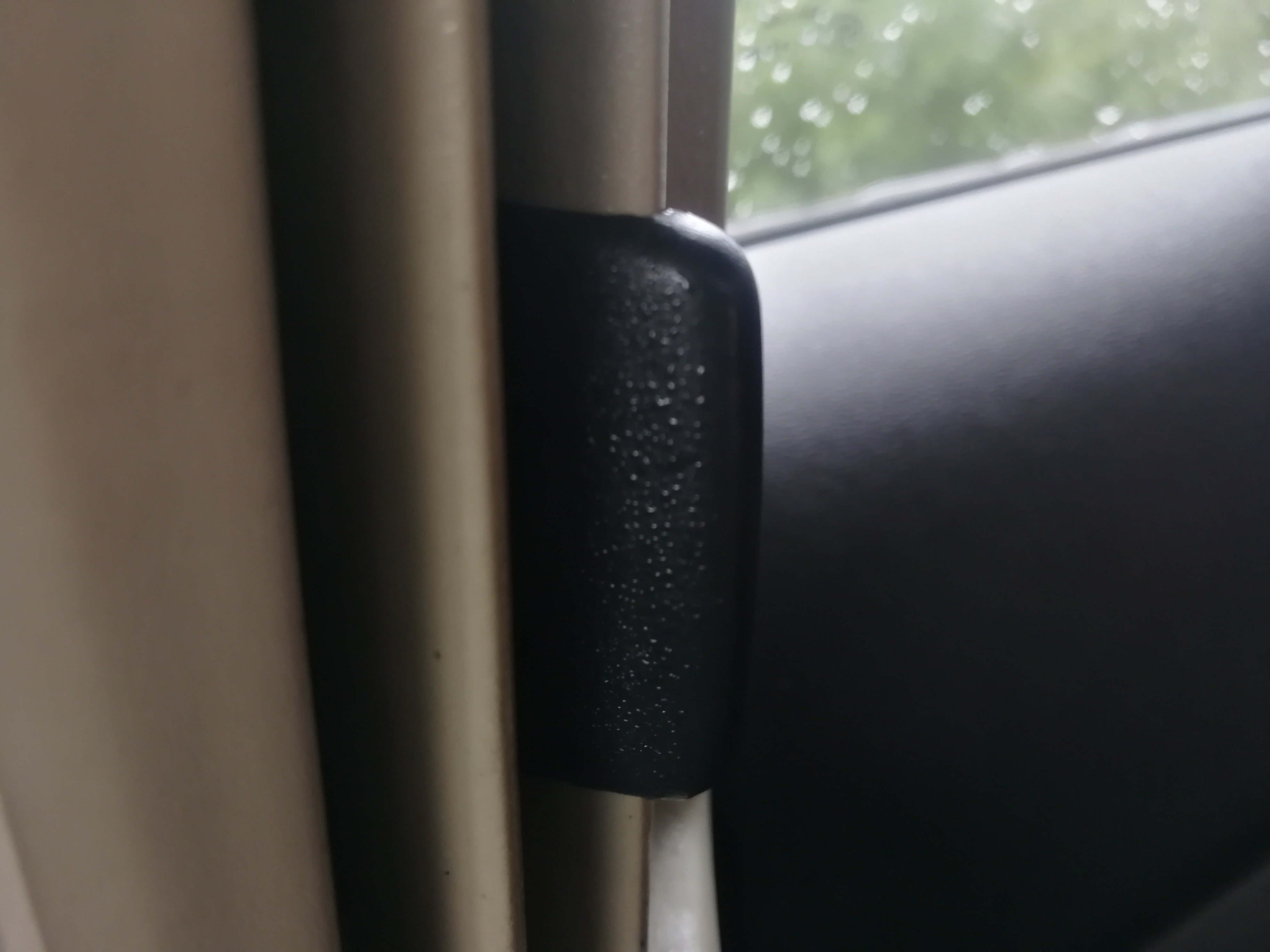

Месяц 2 спустя - так как сын сидит в зади , в один момент он сказал что очень жарко на задних сиденьях - на моё удивление со стоек шёл теплый воздух,на кондишке стоит 22 градуса,тоесть спереди дует холодно,со стоек тепло.Я опять к электрику в сервис,на день отдал -сказал всё впорядке,отадал 50 еур - говорит езжай !!!! Выезжая с сервиса у меня со стоек пар шёл как с утюга !!!!!!!!!!!!!!! Я понимаю на улице прохладно,машина не нагрелась... Я ему видосы и фотки отправлял , как стойки паром идут,окна потеют и конденсат образуется в ветровиках !!!! Это что такое ???? Как лечить ???? И это происходит при выключеном кондиционере и печке.Сил нет уже. Я запарился по сервисам ездить,кто реально может помочь и дать толкового мастера ?????!!!!!!

Кароче был я у него,дядька он классный,но 10 градусов разница между передним и заднем соплом есть.И он сазал что машина уставшая,что я типо хочу... Кароче не чего не сделал,посоветовал стекло переклеить ! :shock: :D

Совет в принципе правильный. На платформе P3 у всех машин (кажись до 13-го года), был дефект - хреново приклееное лобовое стекло. Водичка текла прямиком в CEM и в салон. Не ручьём конечно, но бед могла натворить. Но не факт, что на всех машинах, но на подавляющем большинстве. Есть два варианта:
- Ждать, когда дотечёт до главного блока.
- Куда-то подъехать, проверить и если надо, то переклеить.
Кстати, Улдис, перед тем, как что-то программировать в CEM, на всякий случай проверяет, как приклеено лобовое.

В этом году кстати буду менять лобарь,так как трещина...А и ещё Дмитрий снял впереди обшивку ковриков-караул там мокро ! ! ! :mad: Меня это безумно удивило. :help: :ok:
