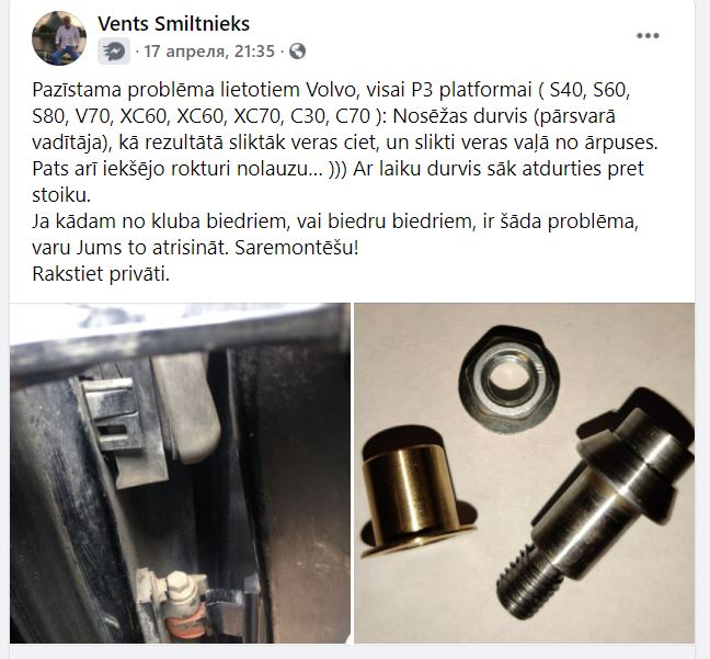

Всем привет.
Проблема с нижними петлями достаточно известная - провисает дверь и т.д. Оригинальный ремкомплект (31457368) как-то дороговато стоит - больше 60 евро.
В России народ занимается изготовлением. Но с доставкой скорее всего выйдет столько же.
Может кто из местных токарей такие изготавливает? Не слышали?

Сообщение mitja » 20.04.2021, 10:53
https://www.drive2.ru/b/585248874940087269/
или
Из Риги. за 80 евр сам ставит что бы небыло вопросов по гарантии
контакт 28388681

не знаю сколько она стоит в мусе (на епартс - 69 eur)но выточить у хорошего токаря из правильного материала в единственном экземпляре дешевле точно не будет
сталкивался с этим когда требовалась детали узла складывания от электротраспорта
одна деталька стоила 50eur из правильного сплава алюминия + ось 20 eur
к тому же еще правильный чертёж надо раздобыть
разница 10-15 eur не стоит того что бы заморачиватся с поисками
в оригильном комплекте ремонтная проставка только одного размера, а еще не известно на сколько разбито посадочное место
в этом же случае человек подбирает на месте нужный вариант из 3ех имеющихся
