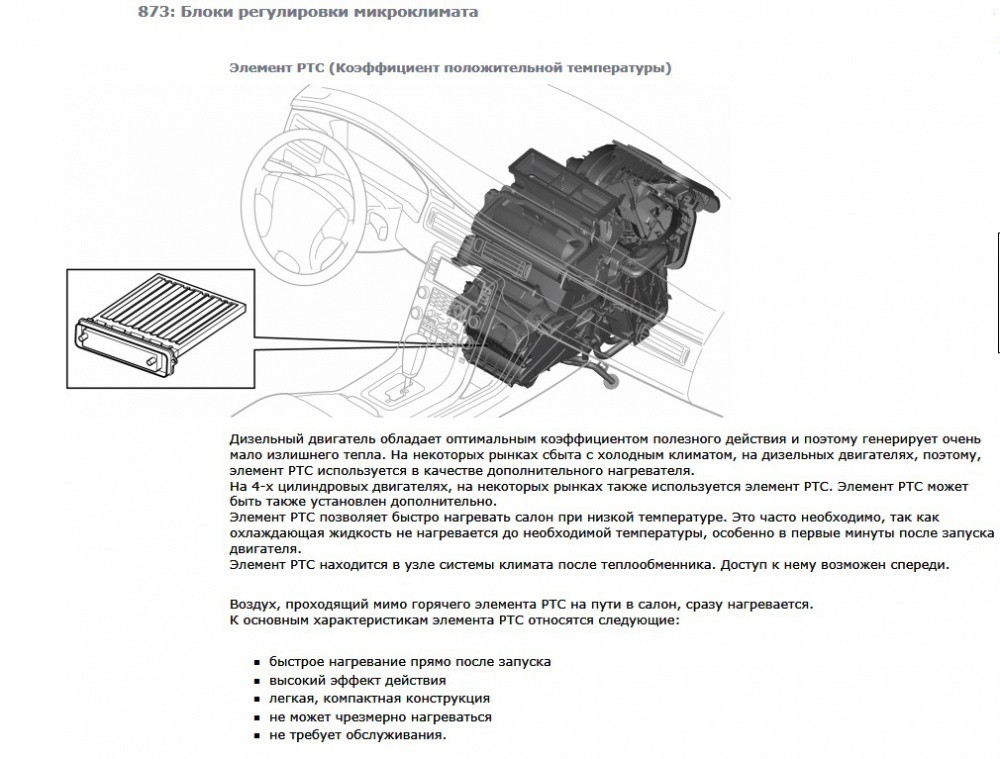

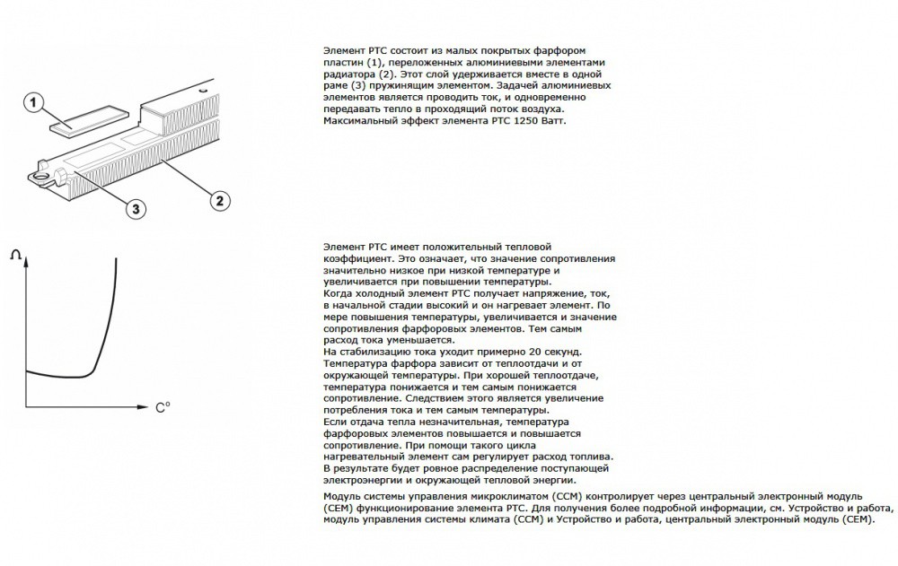

Я не совсем в курсе сей приблуды и как она работает, могу лишь ссылками поделится + пара скринов.
https://www.drive2.ru/l/571314489203368868/
https://xc60-club.ru/xcforum/topic/8291 ... le-salona/
https://www.drive2.ru/b/489392076841025620/
https://www.drive2.com/l/544625218828633932/

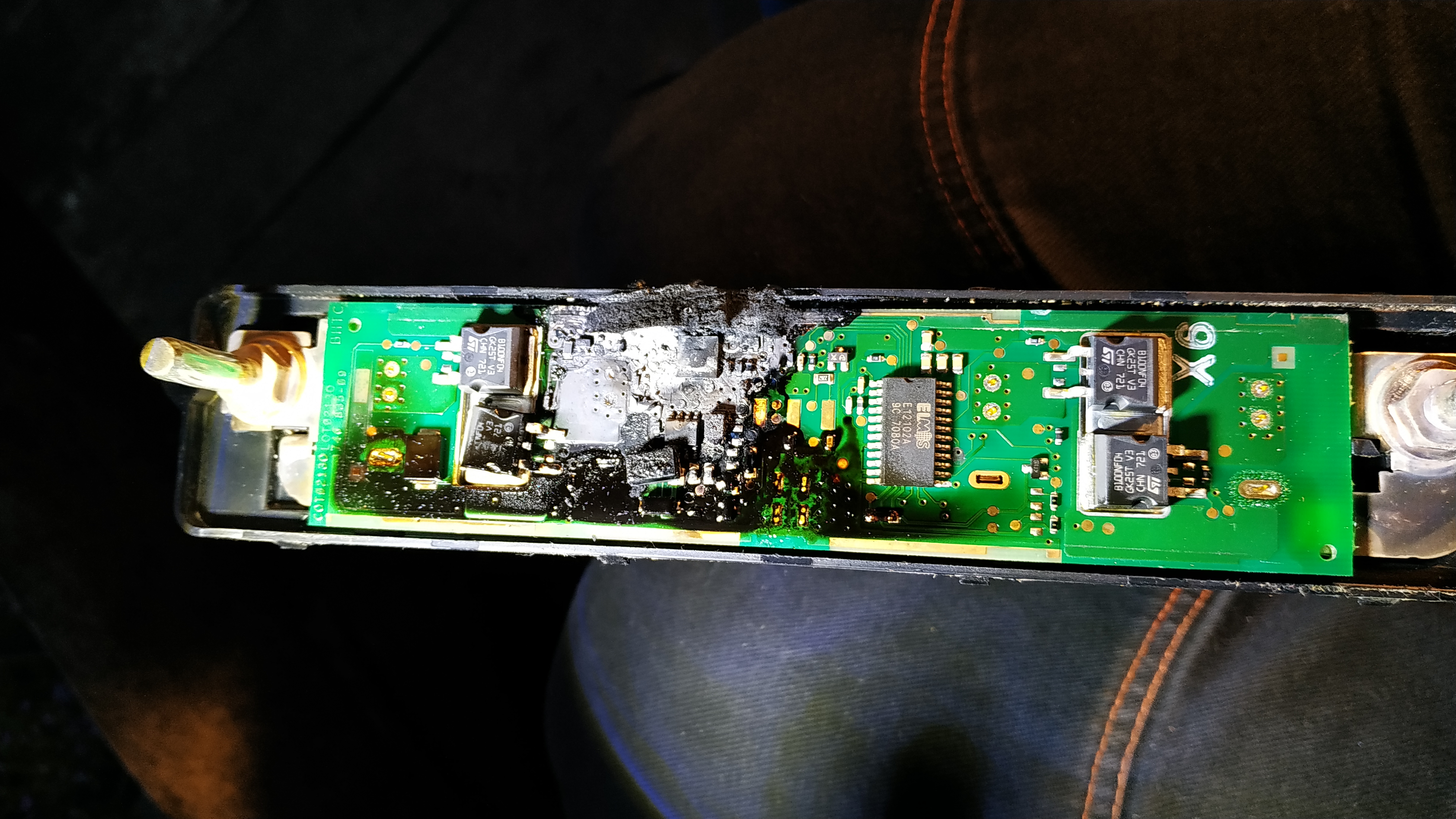

Доводилось уже менять такой. На разборке обошёлся около 100 евро. Сгорел без видимых на то причин. Силовые контакты были в хорошем состоянии, чего нельзя сказать про управляющую плату. Знакомый, как обычно припарковался, закрыл машину. После выходных хотел ехать, а машина не открывается. Оказалось, что высажен АКБ. По скольку АКБ был уже не первой свежести, решил поставить новый. Естественно, после подключения нового АКБ, из дефлекторов повалил едкий дым. Слышал предположения от сервисменов, что такое может случится, если попала влага из-за не чищенных дренажей кондиционера, но никаких следов влаги там небыло, да и учитывая расположение, чтобы туда попала вода, чуть ли не пол салона должно плавать.
