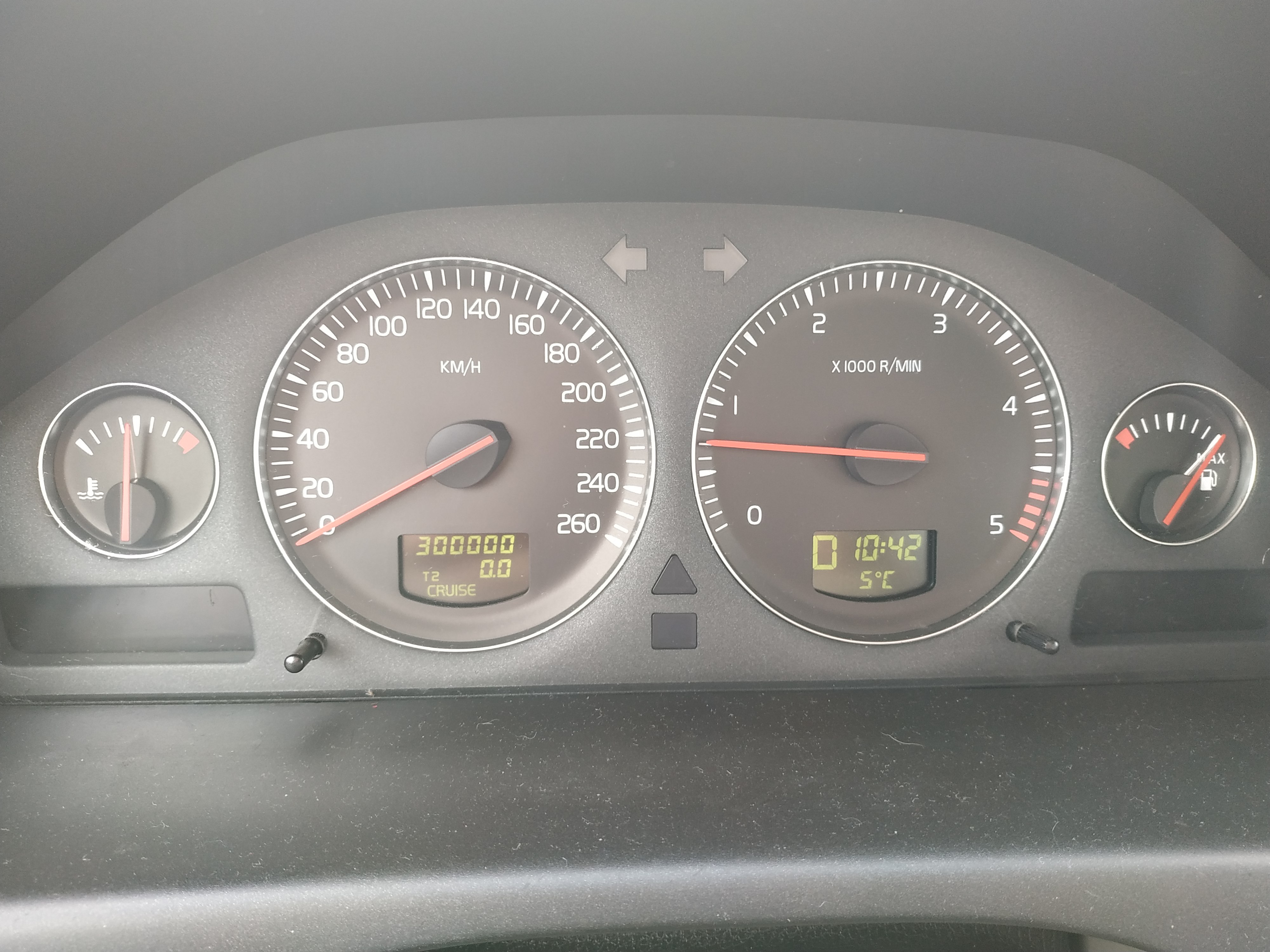

Сообщение JonnY » 03.03.2020, 15:47
Здраствуйте!
У меня такая ситуация, кондишка не грела. Подключил китайский обд показывало максимум 60 температуру масла в двигателе.
Посоветовали поменять терсостат.
Термостат заменил теперь после первой поездки температура поднялось до 96 градусов.
Вопрос это нормально и в каких пределах должна быть температура двигателя?
VOLVO V70 2,4D(D5244T14) 2009 год

Сообщение JonnY » 03.03.2020, 23:14
Сегодня проехал побольше.
В итоге температура поднялась до 102,5 и температура охлаждающей жидкости была 95-96.
Если можно доверять этому прибору.
Но температура бочка антифриза на ощюпь была очень горячая.
Оба вентилятора крутились.
Это нормально?

Сообщение borbum » 04.03.2020, 19:58
JonnY писал(а):Здраствуйте!
У меня такая ситуация....
Это не нормально.
У дизеля. Термостат на 82градуса должен быть +/-. Это же не бензин. Хотя для 2009 года возможно и по другому.
По трассе. На х.х..

Сообщение borbum » 04.03.2020, 23:10
Для мотора D5244T14 нужен термостат под номером OEM 31368373. По информации температура открытие 90 градусов. Так что в этом районе температура может быть. Но 102 при +5 на улице многовато-то. Нужно провести замеры независимым термометром. Возможно беда с радиатором. Равномерно ли он прогревается? Надо смотреть.

Сообщение borbum » 03.03.2021, 00:49
По данной теме. Значит термостаты TH6865.90J не брать и не ставить, была партия брак, как раз о чем писали. температура открытия термостата 97-98.
